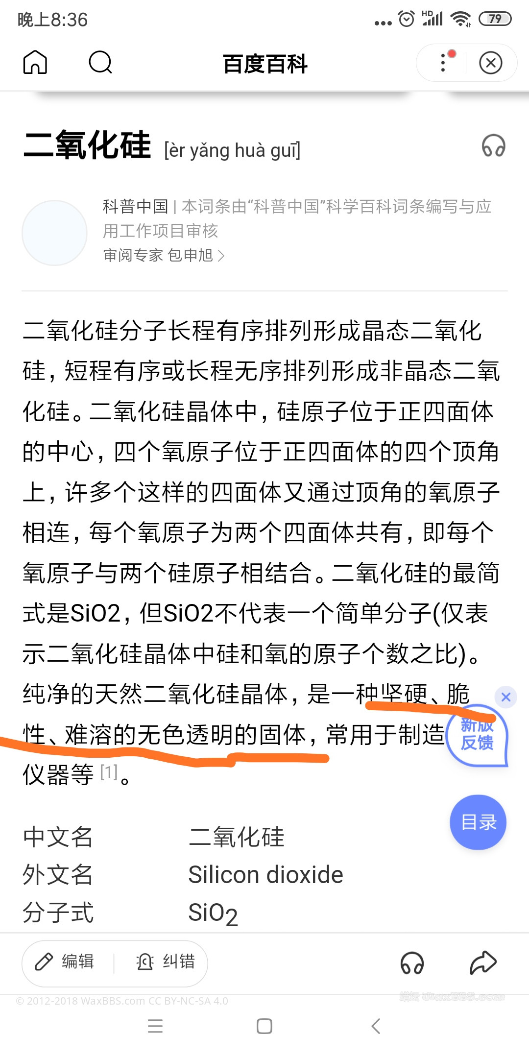

浏览附件95401
你读了高中没?产品里面有二氧化硅?那是聚硅氧烷,只有催干剂才能让他们形成结晶体,你以为产品商说里面含有二氧化硅就真的有二氧化硅,产品上面的二氧化硅含量只不过是一种很笼统的说法而已,实际叫做聚硅氧烷固含量,我看你的知识结构就像一个光腚的人一样你知道吗

陶瓷镀晶和陶瓷封体是不一样的东西
二氧化硅只不过是镀晶里面的其中一样“东西” 二氧化硅 本身不会给你带来陶瓷镀晶的“功能
二氧化硅封体通常都是水性的,所以他们接触空气后不会”固化“
二氧化硅封体的作用是”保持“ 陶瓷镀晶的功能
欢迎到卡普 gyeon tac 领取一份
材料安全数据表 / sds

浏览附件95401
陶瓷镀晶和陶瓷封体是不一样的东西
材料安全数据表 / sds

陶瓷镀晶和陶瓷封体是不一样的东西
材料安全数据表 / sds
你被产品洗脑太严重,却忽略了自身知识的补充

你的回答太让我伤心了 , 因为你的回答太过。。。
难到二氧化硅必须是“晶体” ?
我们平常用牙膏没有有这东西,食物没有有这东西?
, 难道棕榈蜡必须是“固体“?
还是那句,欢迎到卡普 或者 吉泰克 gyeon 官方询问一下
非常想看看人家的化学家怎么回答你。
