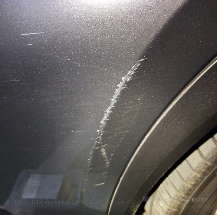

雷克萨斯ES200准新车,无膜厚仪,不敢抛了,如果让我放手一试,水砂完是应该可以抛掉的,就是怕。所以还是跟车主说不能干掉。各位撸友觉得怎么搞才能干掉?

摸起来是没有明显凹凸感的,所以我觉得能搞掉,但是怕。新店,老板不会购买膜厚仪这种东西的

直接抛了几次,用的羊毛加一个叫3ThousandG的渐碎式粗蜡,抛不掉,用勇士进口砂纸p2000磨了一会,再抛还是抛不掉,就没敢下手了{:75:}

看你这图,明显清漆层已经穿了。
一些能淡化的,你已经淡化了,剩下的都是些很深了。
我觉得没救了,要么重喷,要么补漆笔补补,谁让他蹭的呢。

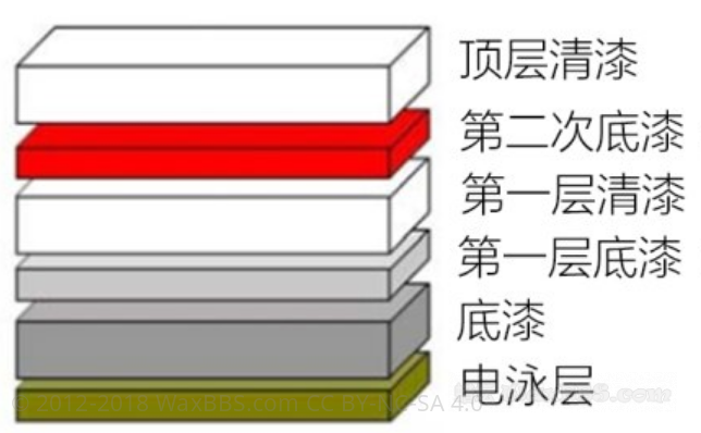

简单科普一下,雷车的漆跟一般的不太一样,一般的车漆三层,雷车五层,表面清漆中间还夹层了一个色漆层,所以上表面很薄,薄到令人发指,2000号砂纸轻轻一打就透了,别问我是怎么知道的,说多了都是泪
