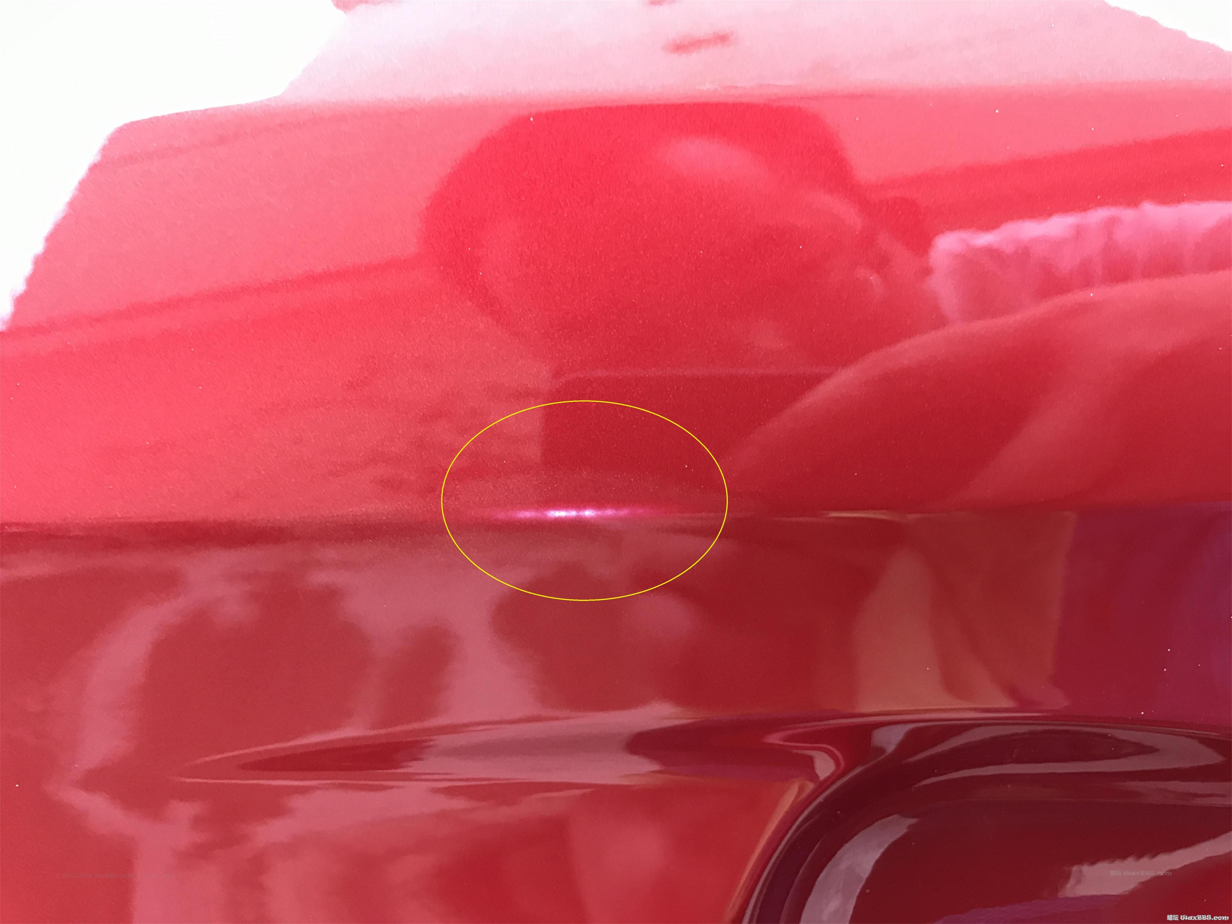

新人首抛,这种情况是不是抛穿了?

用的DA机+自带的7寸海绵盘+5956镜面还原剂,本来想抛掉门把手上边的一道小划痕,现在划痕倒是不见了,不过这棱角露白了。想咨询一下这种情况不是抛穿车漆了

DA机都能穿成这样,请问你用的是强制转动的DA吗?狠狠压住一个位置使劲抛的?

我感觉还是手法的问题,不管什么机器什么盘,有棱线的地方要上下分开抛,不能盘压在棱线上,棱线部分不仅承受海绵表面摩擦力,还受抛光盘旋转的横切扭力,就像是钣金时磨光机打磨凸点一样,还有抛棱线时将盘的一边稍稍抬起,用沿旋转方向向外甩盘的一边抛,而不是用向内切的一边
