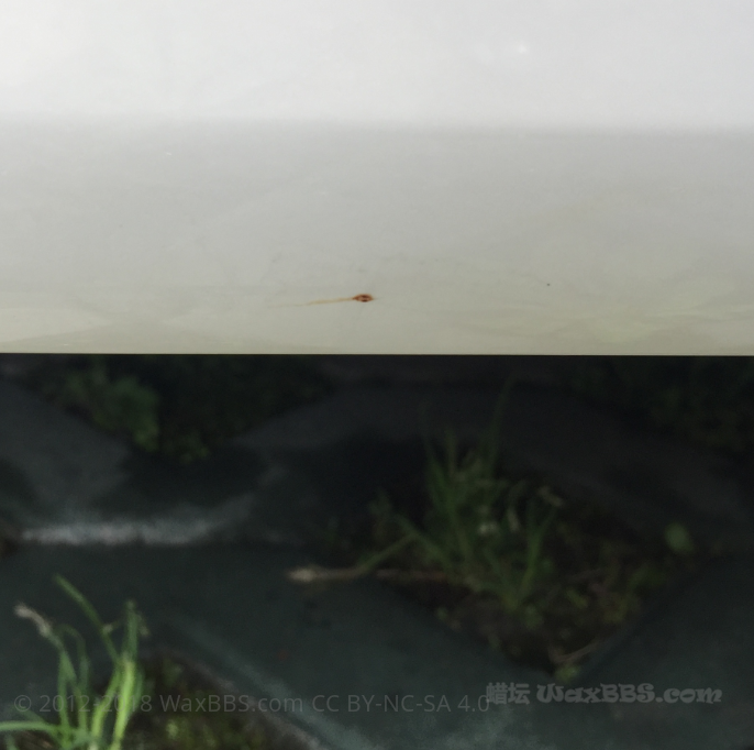

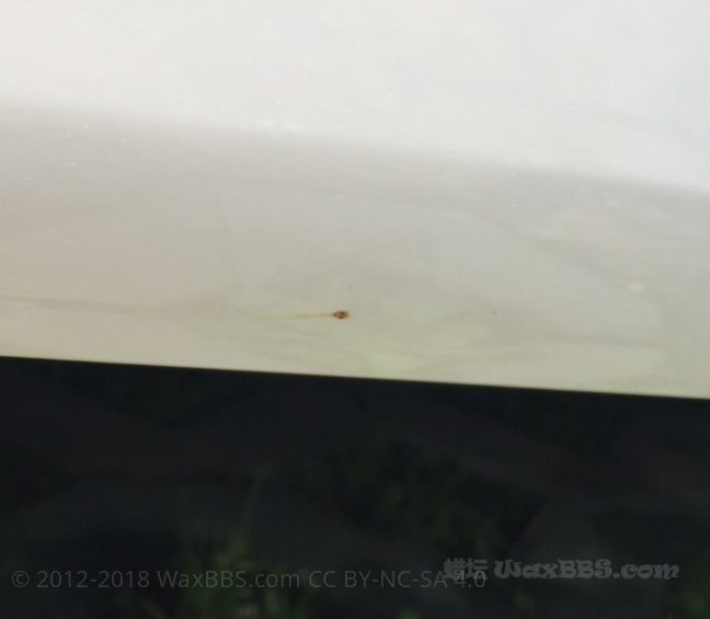

上次洗车的时候,发现侧裙有一块很大的黑块,洗的时候顺便给清除掉了,清除后里面就有一个这个黑点,目测有点像铁锈,手摸上去没有凹凸感。
试过AF的铁粉去除剂,也试过柏油清洁剂。都没有效果。这个东西该怎么清洁啊?

有可能只是表面的锈印子,用2000砂纸水砂试试,如果往下还是锈就有可能是钣金件里面腐蚀了。

連黏土都沒用過的人,就叫他去水砂有沒搞錯?
建議先跑黏土(注意潤滑),極可能就處理掉了,
不行就黏土+非研磨性的清潔蠟手推,
這樣都不行的話,個人認為這問題可能就超過您目前的能力及設備可處理之範圍了,建議找專業店家協助,並在一旁詢問觀察加學習⋯

这个的确是的,黏土搞不定就直接去找店家好了,涉及到砂纸抛光的,新手真把持不了。
