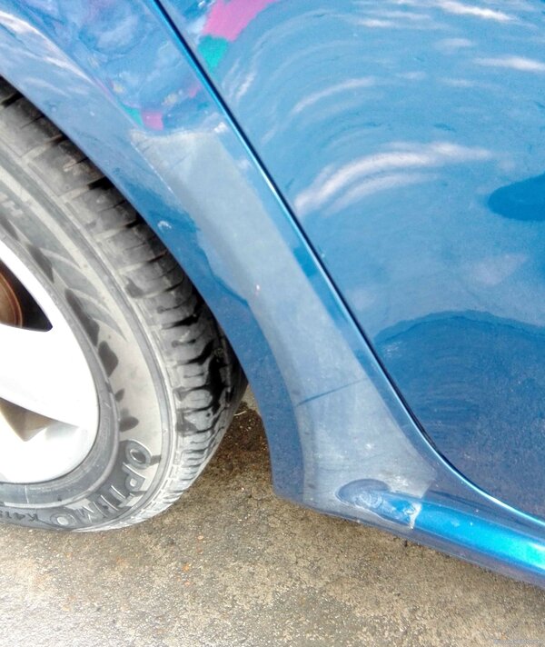

请教各位大师,怎么清理这个地方?

本人新手一枚,注册蜡坛爬文跟各位大师学了不少东东,不过还是本人笨,学艺不精,今天我遇到一个问题,我兄弟的的车子是这样的:原来是轮眉外粘一块不锈 钢的,现在不要了,除掉了就这样,很难看,请教各位应该怎样清理的呢? 车.jpg

好像是残胶来的,如果是残胶,用柏油剂试试,保证去除得干干净净。

去干净后,边缘部分肯定还有日常小沙子夹在车体与原来贴的板之间的缝隙不断摩擦的痕迹。。加多一道抛抛效果会更好。。
我上次挡泥板拆下来边缘也是很2的样子,后来动手处理了一下。{:74:}

用柏油清洁剂擦完,不严重的话做个镜面就OK
