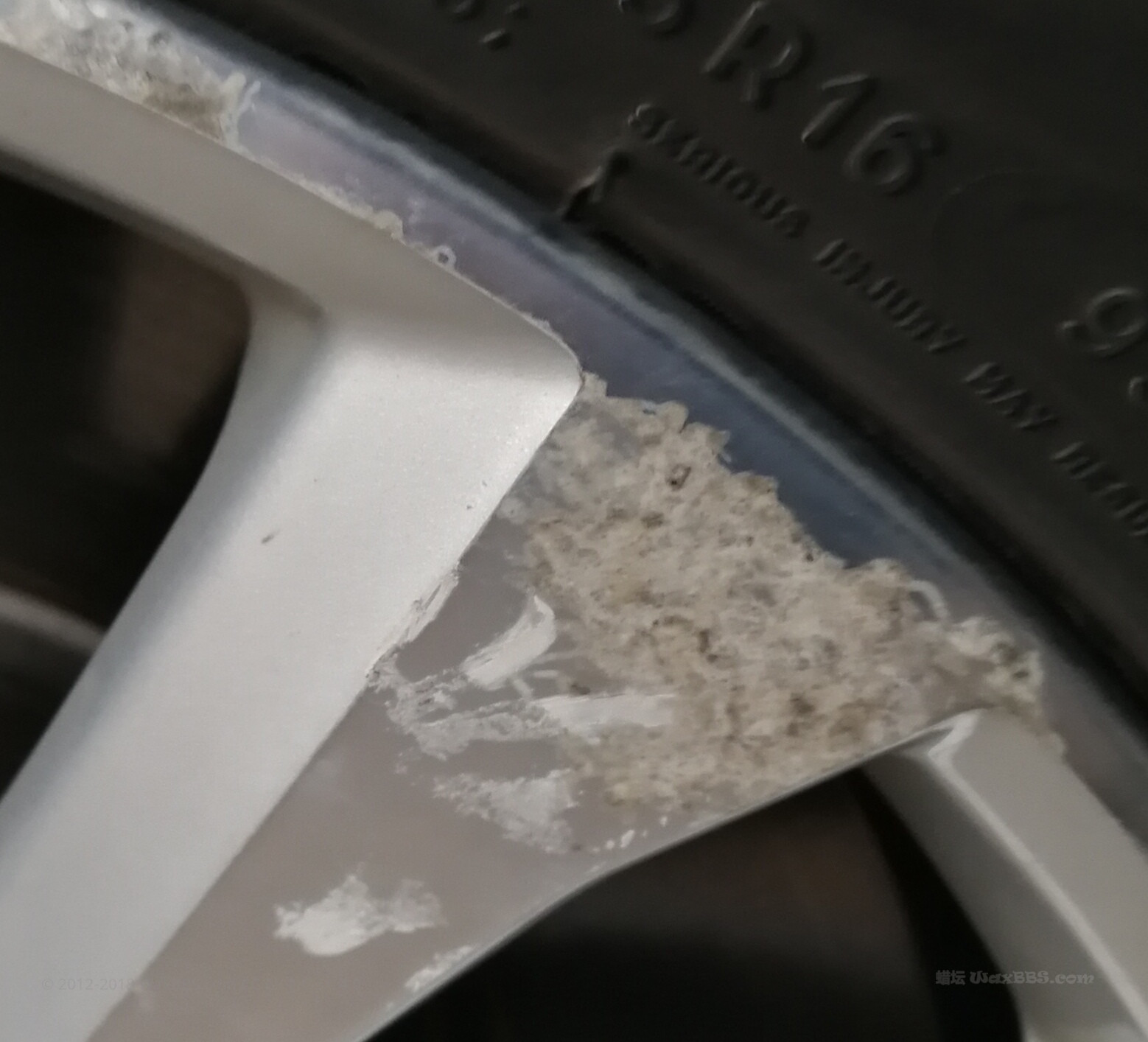

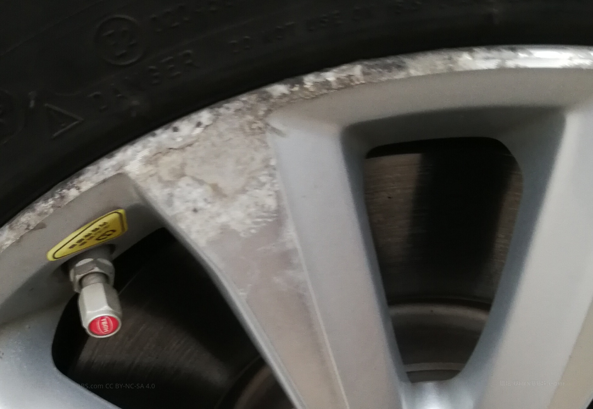

四只脚都这样,怀疑是外面洗车刷的轮胎清洁剂造成的
峰 峰车宝贝汽美 细节毛刷 2017-09-12 213 16 25 31 江苏省连云港市东海县安峰镇 我的身份 汽美店家 2018-02-14 #3 这是剐蹭后腐蚀了吧。。。尽量去可以正规操作施工的店面洗车,店面不在大小,可以先看看施工工具等是否达到标准,最起码该有的工具可以基本找到就可以了,也别贪图便宜,便宜没好货是硬道理啊!
追 追逐的梦 洗车水桶 2018-01-31 18 0 0 郑州 我的身份 DIY汽美爱好者 2018-02-14 #4 作者: 峰车宝贝汽美: 这是剐蹭后腐蚀了吧。。。尽量去可以正规操作施工的店面洗车,店面不在大小,可以先看看施工工具等是否达到标准,最起码该有的工具可以基本找到就可以了,也别贪图便宜,便宜没好货是硬道理啊! 点击展开... 现在自己洗了,这个修复要怎样处理?
N nanomaxx 洗车水桶 2017-08-19 19 0 0 40 AU 我的身份 汽美店家 2018-02-24 #6 为了去除顽固的黑色污渍,为了好洗,喷过酸了。 自己修复的话就是砂纸打磨,腻子补,色漆两遍,清漆1-3遍。 直接换轮毂或者送去专业的地方维修也可以。 毕竟花钱买放心。
峰 峰车宝贝汽美 细节毛刷 2017-09-12 213 16 25 31 江苏省连云港市东海县安峰镇 我的身份 汽美店家 2018-02-25 #7 所以说,正规的施工很重要啊,施工操作一定要规范才行阿,这是长期造成的后果
一 一只穿云箭 洗车水桶 2017-03-23 6 0 0 青岛 我的身份 DIY汽美爱好者 2018-03-02 #8 钢圈受腐蚀了或者喷漆不好氧化了吧。其实狗狗吃狗粮在轮胎上留几号就会这样,PH值好像呈酸性会腐蚀钢圈。(酸性还是碱性我给忘了,但是会导致钢圈腐蚀。)
易 易小康 洗车水桶 2017-02-20 39 1 0 江西九江 我的身份 汽美店家 2018-03-07 #9 洗完车后 刷了劣质轮胎油,带有腐蚀性,因为是洗完车才刷的,在轮毂边缘保留时间长,所以腐蚀的这么厉害。为什么只有轮毂边缘和轮幅最外部分才有,因为普通刷子一下刷不完整个轮,第一下只能刷外圈,所以为了方便 第二下直接连轮毂一起刷了。 这个腐蚀是不可逆的,只能重新做漆,但如果到不专业的地做,还不如不做,去专业地做还不如换新。。 Reactions: obbxiaob
