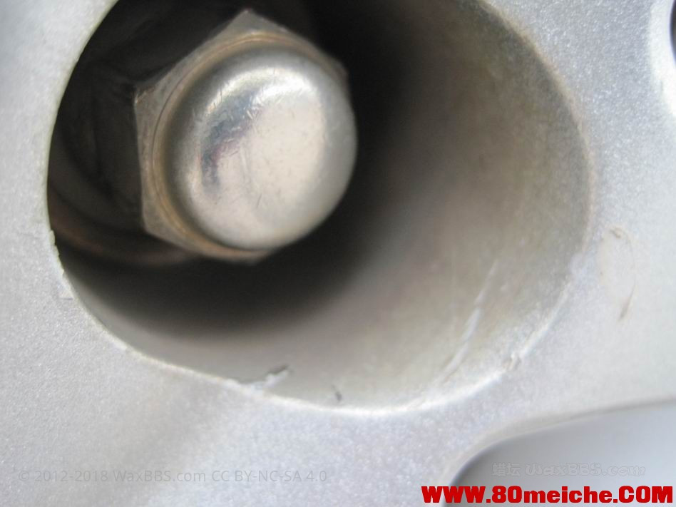

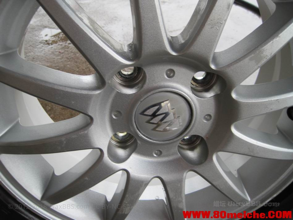

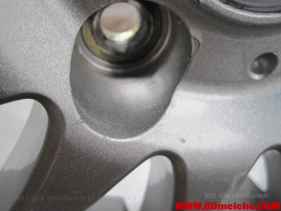

汽美店家不一定各个都是轮胎轮框专业拆卸专家,所以在拆卸轮框时切记要注意要使用防刮套筒(如图),以免插卸时刮伤螺栓周围,在装回轮框时也要注意使用有刻度得扭力板手,不是用理锁紧就好!!!!要注意喔!!!!
