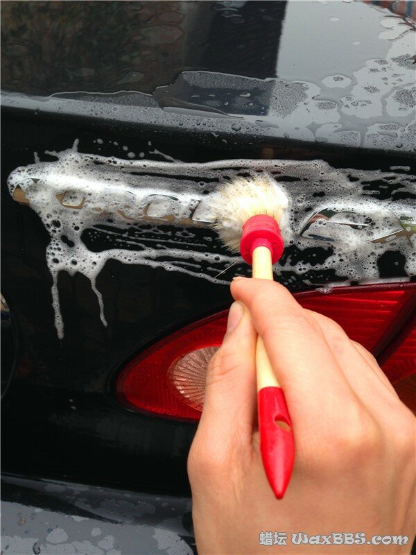

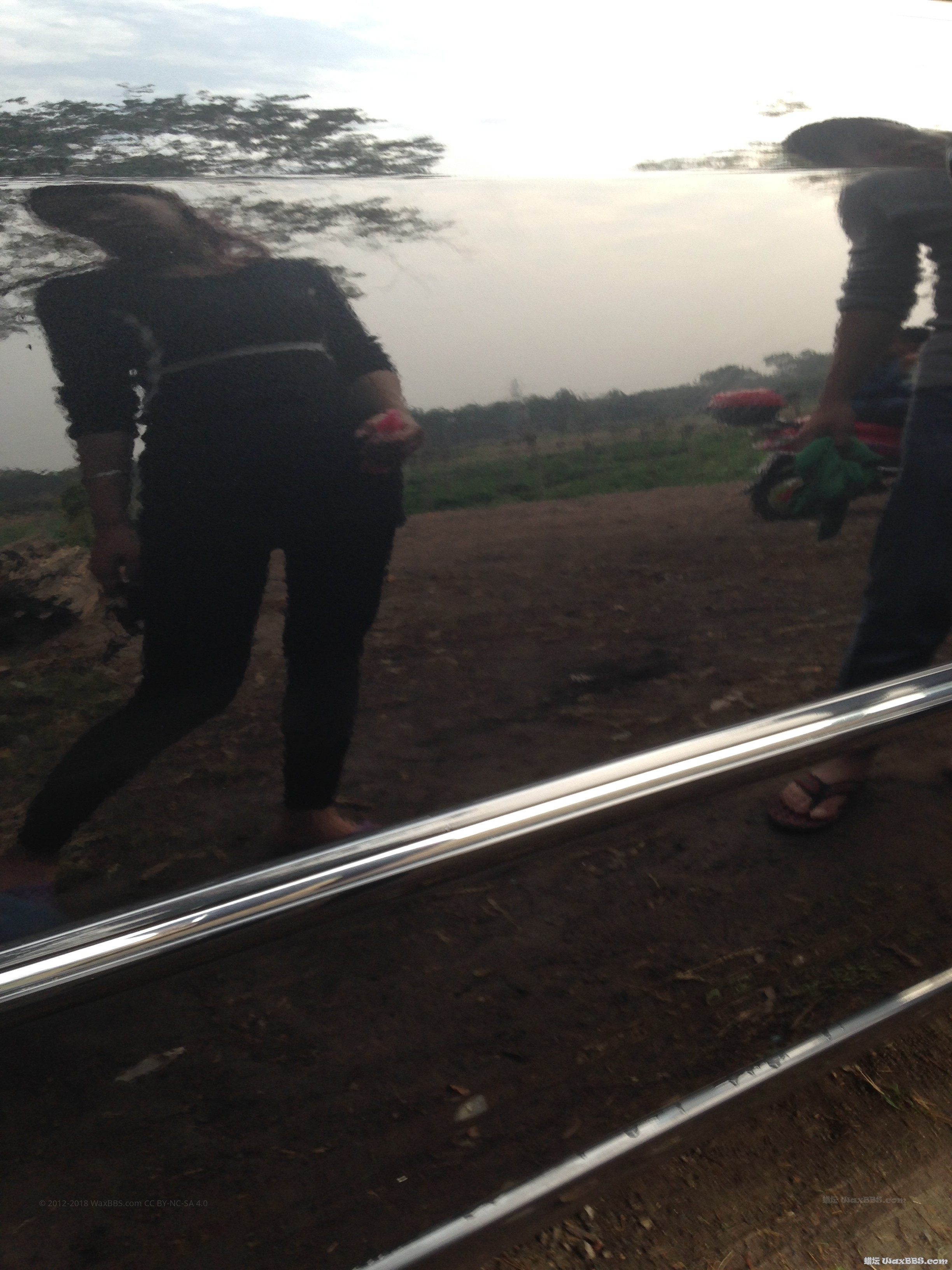

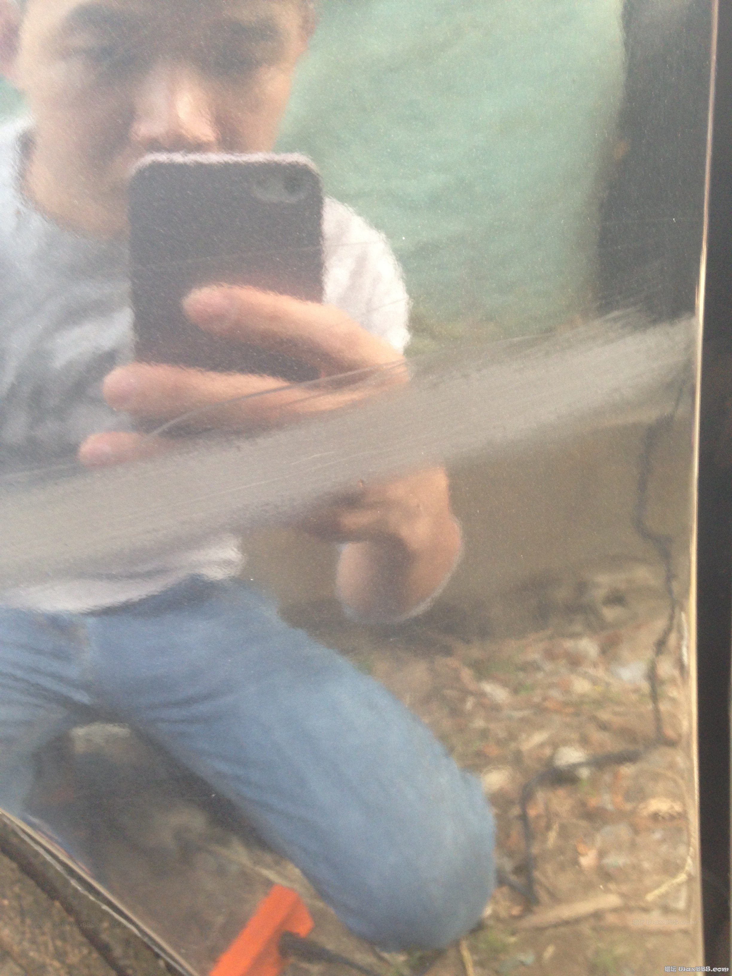

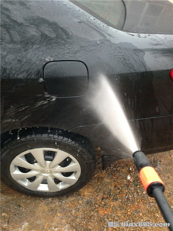

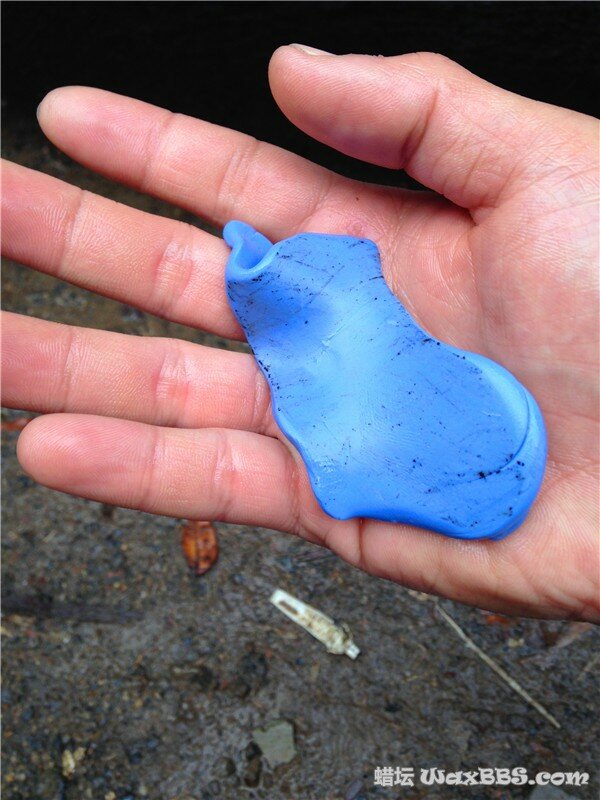

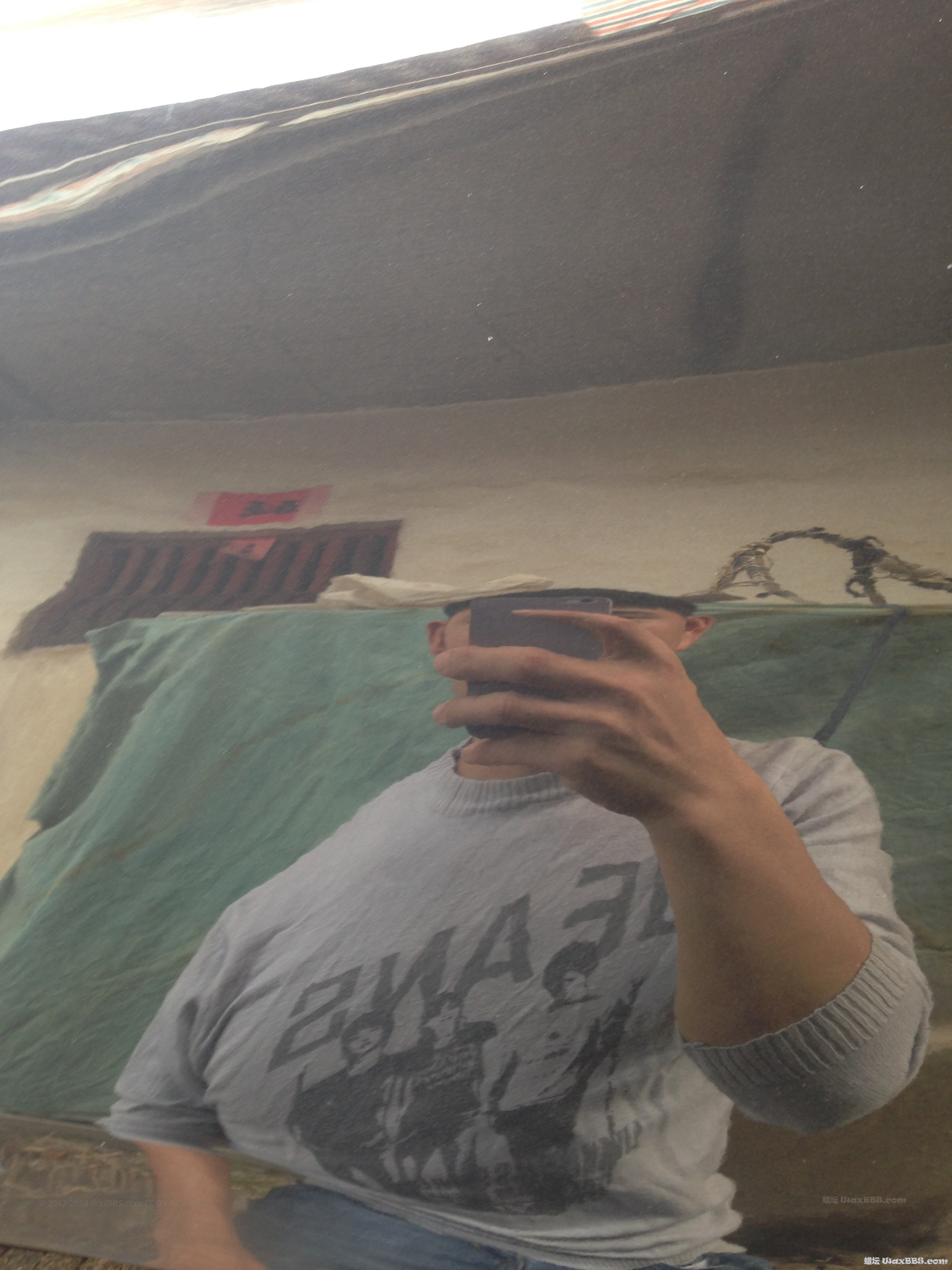

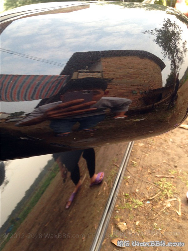

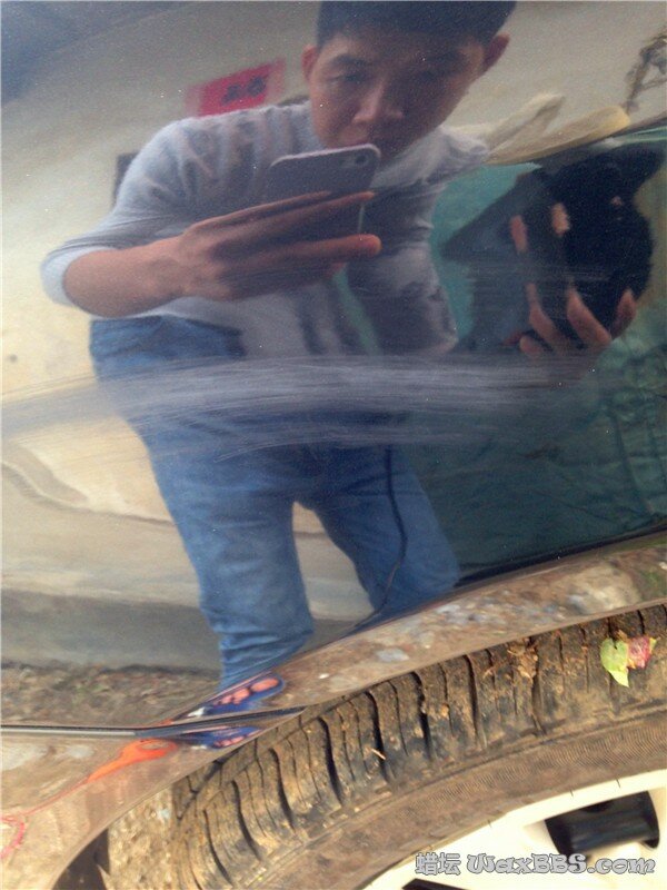

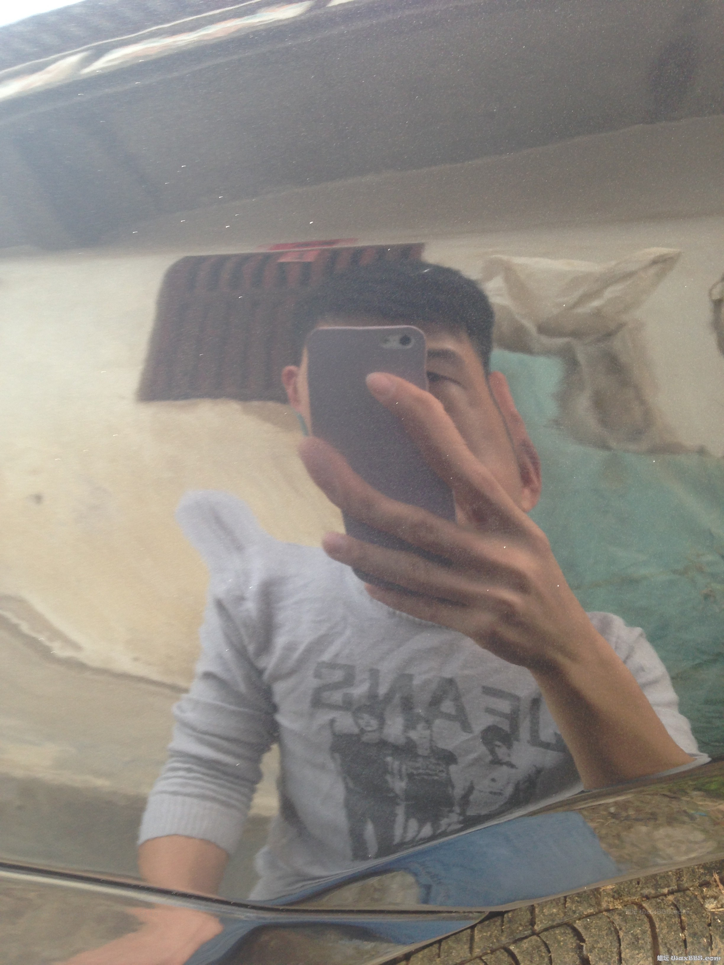

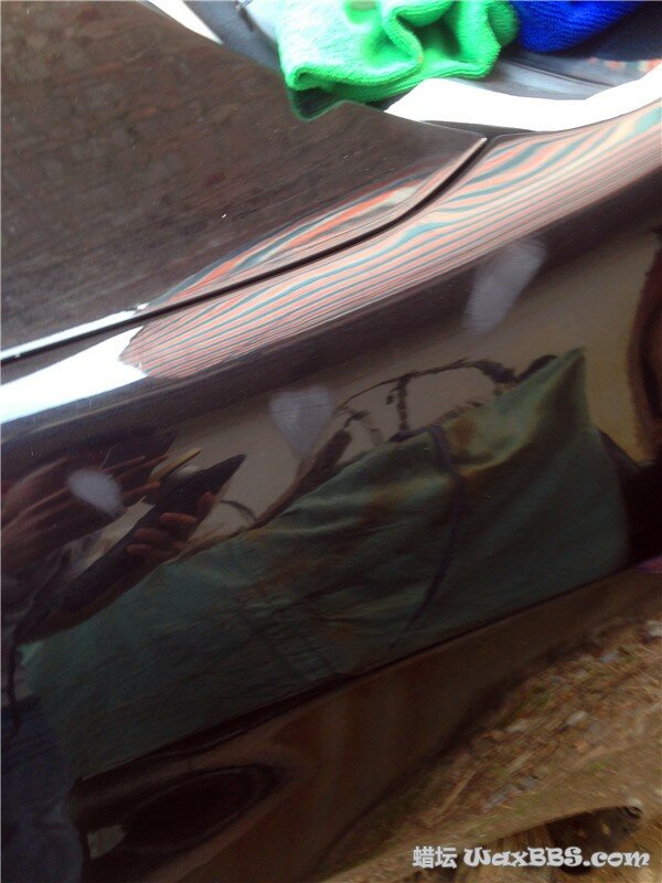

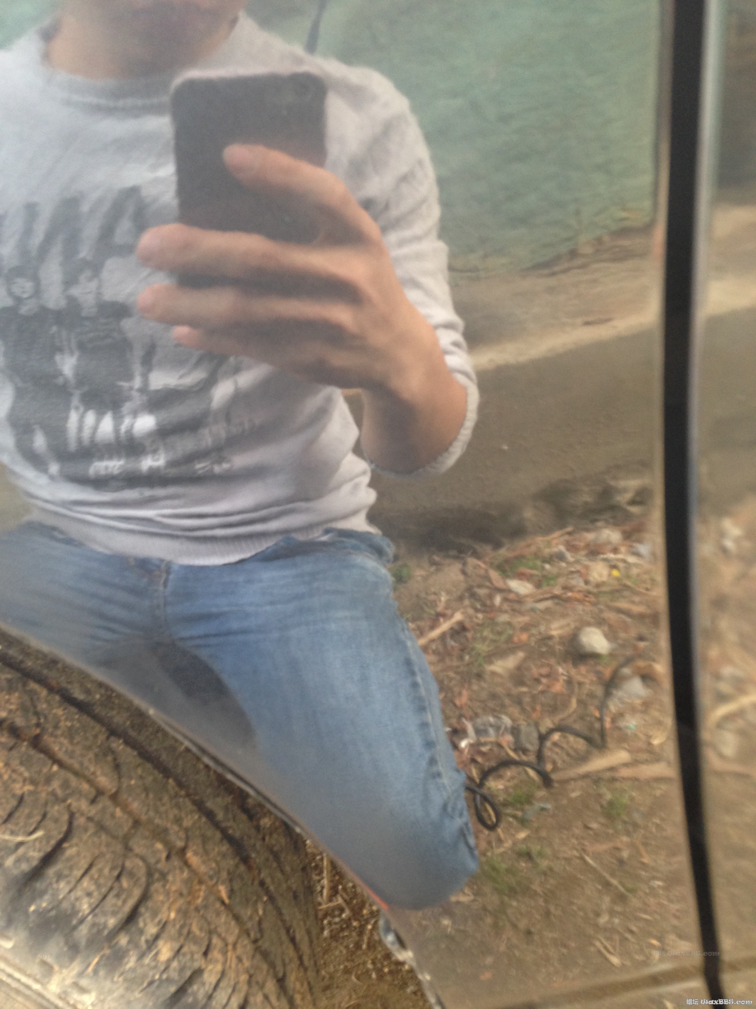

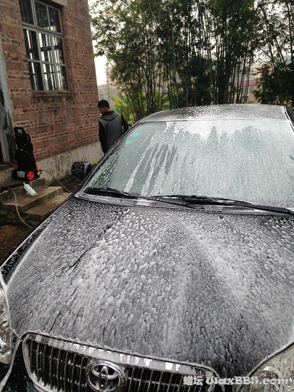

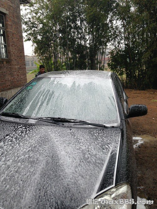

[font=微软雅黑]小白一个,由于自己一个人操作一个拍照所以图片很少,各位看官请见谅!!![/font]
[font=微软雅黑]流程:亿力5660G -亿力送跟台州一样的PA预洗(王八+CG柑橘)-2桶水-细节刷(D101+D108)-KYH铁粉[/font]
[font=微软雅黑] 标榜柏油去除剂-美耀粘土+D155-脱脂(北京红星二锅头)[/font]
[font=微软雅黑]研磨:美耀中抛盘+朋友送的不知名的盘(硬硬的)+波特7346[/font]
[font=微软雅黑] 研磨剂曼泽纳2000+2500[/font][font=微软雅黑] 在新的一年祝蜡坛越办越好, 也祝大家都是一枚咸鸭蛋!闲的要命,富得流油... [/font]

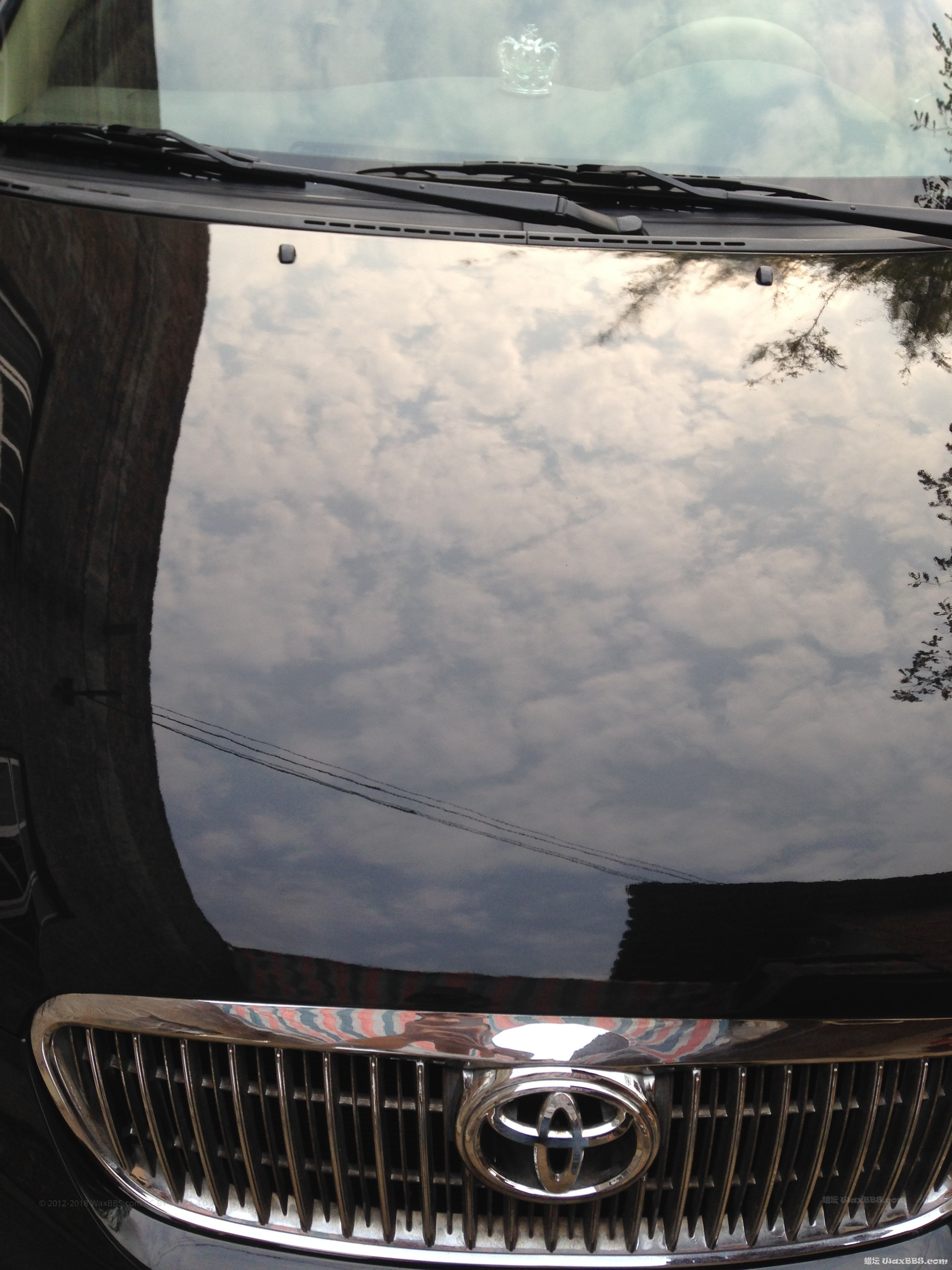

你媳妇也出镜了。身段婀娜~~啊哈哈~
漆面效果还不错,贼亮,过年出去拜年也很亮眼

我咋觉得你壶有问题,这个泡沫量跟我坏的那个壶差不多。。。
我也不知道怎么回事,老喷不出奶油,壶是亿力送的,跟台州壶一模一样

luyouqi 发表于 2015-2-28 21:23
你那个喷水的喷头哪里买的啊,叫什么名字?
那个是亿力洗车机的水枪头,X宝都有卖的!

配備齊全,連水砂都出動了……{:80:}
好像沒有上完蠟的成果圖.
話說toyota的金油用中拋劑就能去水砂,有點訝異
