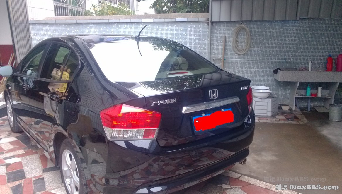

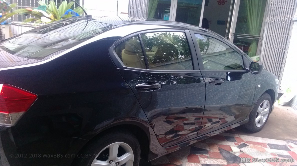

[font=新宋体]11.3日上午,今天小雨转阴,暂时未下,中毒的我执意要洗一下车 不洗不快 so go on
流程:
1.全车冲洗,预洗全车,gold glass
2.细节清洗,包括标志,门缝等!gold glass+d101+细节毛刷
3.轮毂清洗 D140+GOLD GLASS+铁粉
[/font]
[font=新宋体]carpro [/font][font=新宋体]Iron.X Iron Remover[/font] [font=新宋体]+[/font][font=新宋体]细节毛刷[/font] + [font=新宋体]轮毂刷[/font][font=新宋体]
4.铁粉驱除剂 carpro
[/font][font=新宋体]Iron.X Iron Remover[/font][font=新宋体]
[/font][font=新宋体]5.车身底部柏油清洗
6.两桶水洗车 gold glass+美耀羊毛手套
7.擦干 (触摸颗粒感几乎没有 忽略粘土)
8.玻璃清洁 Diamond玻璃清洁剂
9.引擎测试清洁抛 其实是带有研磨颗粒的清洁蜡 美光17216+美耀DA+美耀还原盘+M34
10.引擎 柯林 915+美耀上蜡红棉 由于出现问题其他部件没有上蜡
11.轮毂 标志等金属件上蜡
[/font][font=新宋体]美光游艇系列的镀铬抛光膏 [/font][font=新宋体]
只有结果图 没有对比图 见谅
[/font]

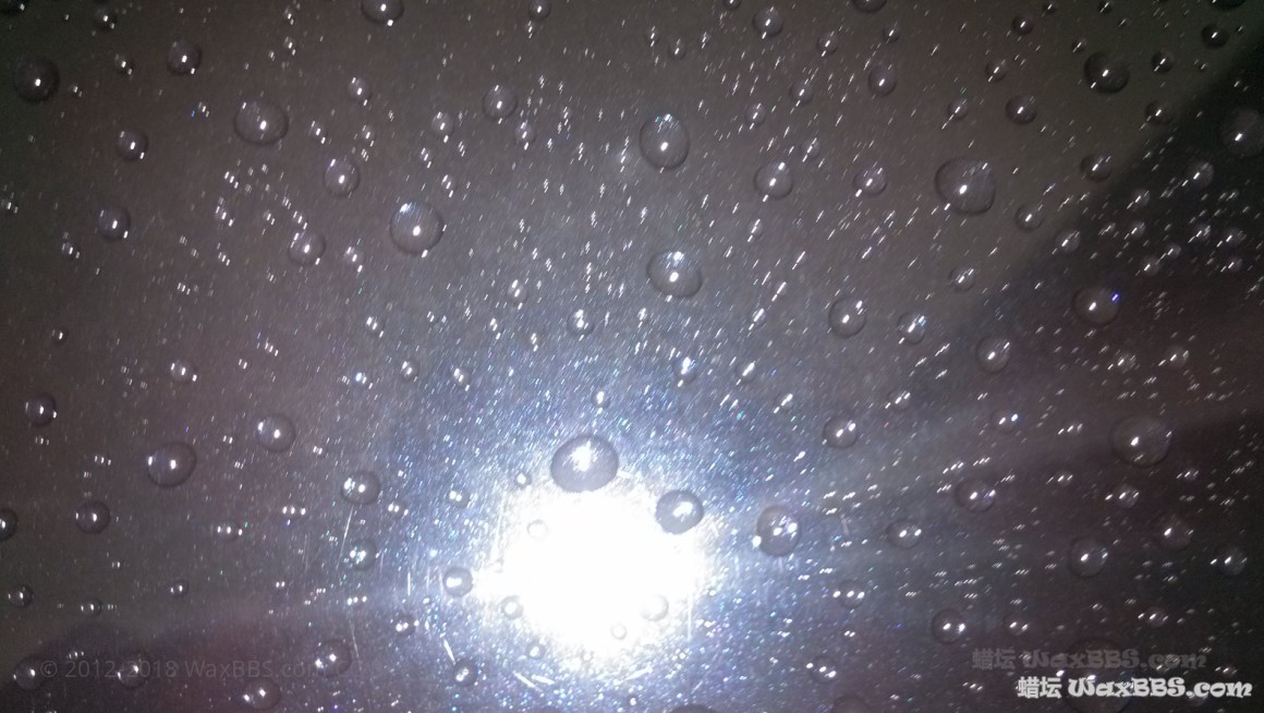

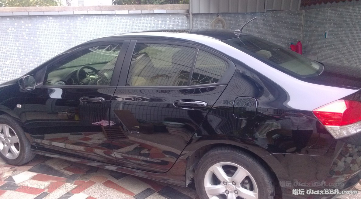

QQ截图20131103142818.jpg QQ截图20131103142656.jpg QQ截图20131103142802.jpg QQ截图20131103142745.jpg 总结:
问题1:DA使用的时候 喷一点M34 操作 没有问题,不过第二次使用的时候,小颗粒粉尘好多好多抛的区域附近到处都是?是产品问题还是其他什么问题
问题2:915下蜡产生了蜡影,大概是10分钟左右下掉,之前明仔分析过产生蜡影的原因,车子不干净,要么上蜡不均匀,要么下蜡过早,搞得现在我都不敢手工上蜡了,还有按照圈圈打好,按流水拉直线,拉完直线感觉突然蜡会干涩,上845不会产生蜡影 奇怪。。

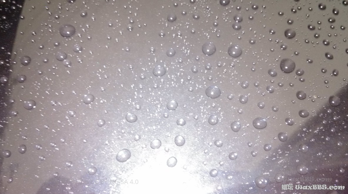

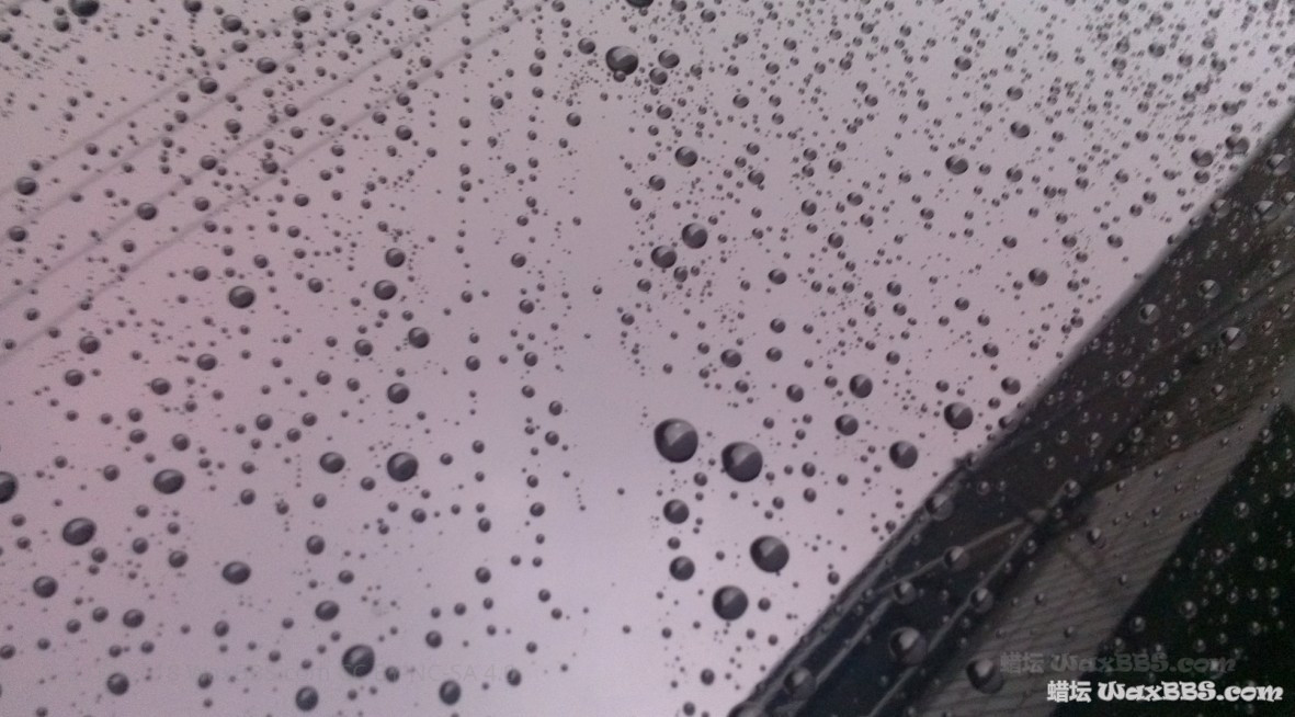

MD 下雨了 我R 赶紧拍照
