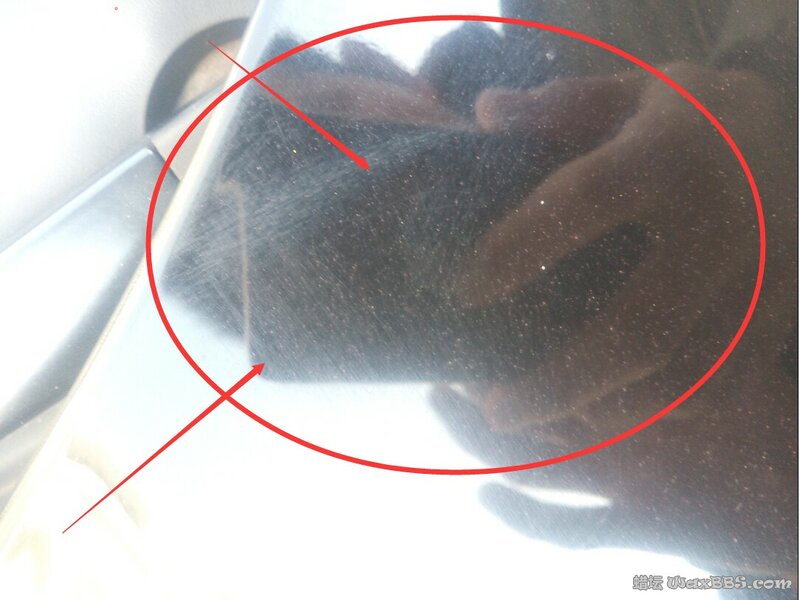

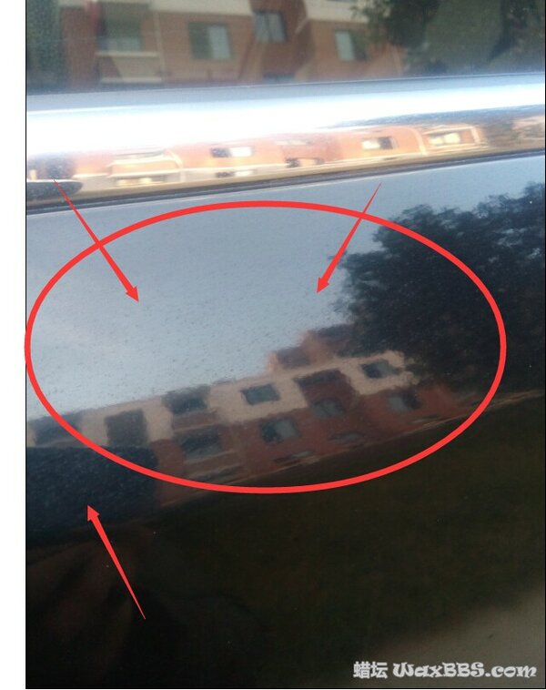

{:5_288:}以前从来不知道护理汽车~!今天在洗车店洗完车以后~我们这里的洗车店就是普通的洗车。水枪一冲、泡沫一打。然后接着再用水枪冲洗~!以前从来没有今天那么仔细的观察漆面~!结果发现了好多好多点状的东西 好像整个车都有~!用手试了一下~!毛毛的感觉~!~!~蜡打完以后   貌似觉得啥效果也没有~!~!{:80:}我想知道这些是什么东西  应该怎么操作才能把这些点状的东西去掉 ~!~谢谢了~!!!!!!!!!!!!!!!!!!!

柏油铁粉树胶水渍等累积下来的脏,漆面不护理肯定这样的,跑个粘土,走个AIO ,之后定期打蜡吧

大胆猜测:估计你车子本身没有洗干净,然后就上蜡,导致下蜡后产生这种状况。
所以还是得回到原点,先把车子洗干净,再考虑其他方面。即使是AIO 也得把车子洗干净先。

那个东西洗不掉呢

我看第一张跟第二张照片像是飞漆,但是后面的照片又不像。
反光不是太清楚
柏油虫胶铁粉去除下还是不行就抛光,无非是这么几种途径来解决,还不行的话那就~真的不行了{:55:}
