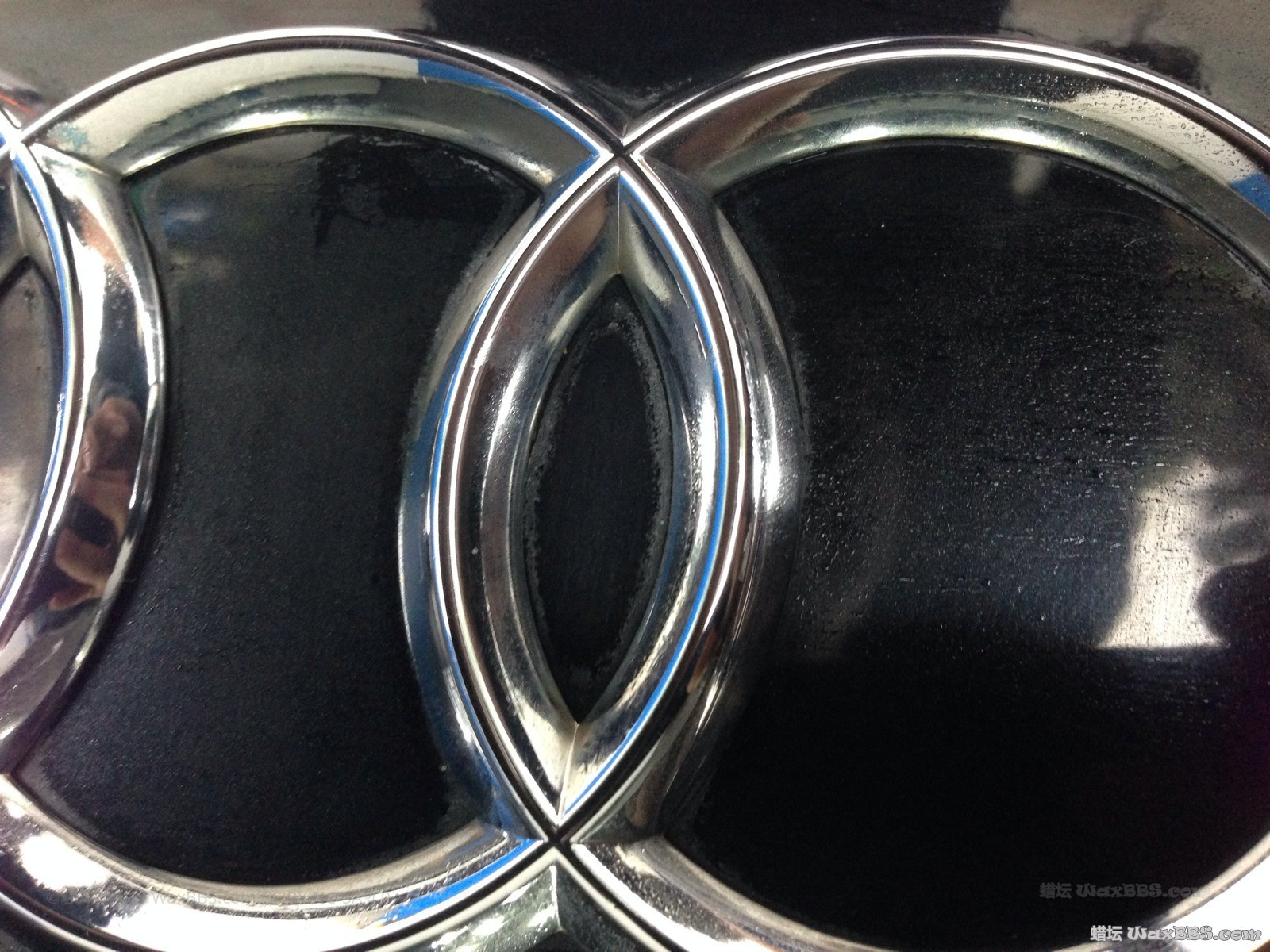

车标周围这是什么东西?怎么能不拆掉弄掉
哥哥弟弟大
2014-09-01
33
这是怎么形成的什么东西?我们店用的是汽车魔术的产品,也不太好洗,用什么东西可以容易去掉?不拆的情况下这些细节要用什么好操作,牙刷不好用

论坛里面好多这种东西清除的帖子,楼主可以搜索,这些东西有很多可能,残蜡、水垢等,分析下大概什么东西对应的清洁剂清洁就好,不知道的话可以101 108 140都上,肯定能清除

小棉签,把棉花头用指甲“拔撕”(不知怎么形容,就跟那些护理美女洗耳朵那个手法一样)出尖尖的棉花头,沾点水垢剂,涂在这些缝隙,然后用另外一根干净的棉签擦擦这些部位,很容易就去除了,然后大量冲水(记得大量冲水下啊,有些水垢剂是弱酸性的)。。然后上点护理,避免以后太难清洁。。我以前车上那些丰田LOGO和其他标识的拐角和缝隙也很多和你这个四圈LOGO一样,如果D系列难去除可以试下这个。。供参考。

楼主,这是洗车或者下雨后,停留在标识字母上的非纯净水蒸发后的残留物。俗称水垢。非常坚硬。
你可以试试你们魔术的I1002。假如不行,就换个美光的D14001或者CarPro Spotless泡一会,然后拿个小软毛刷轻轻扫动就能去掉了~
