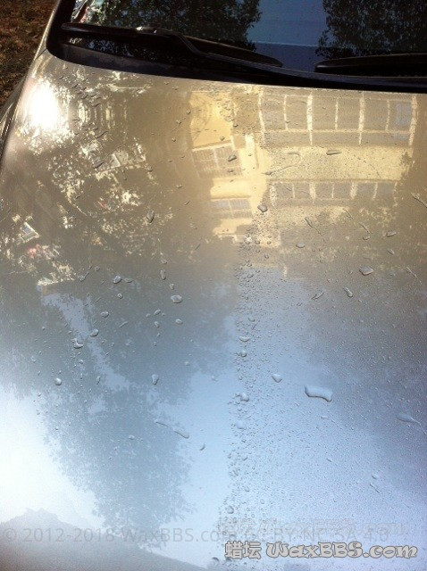

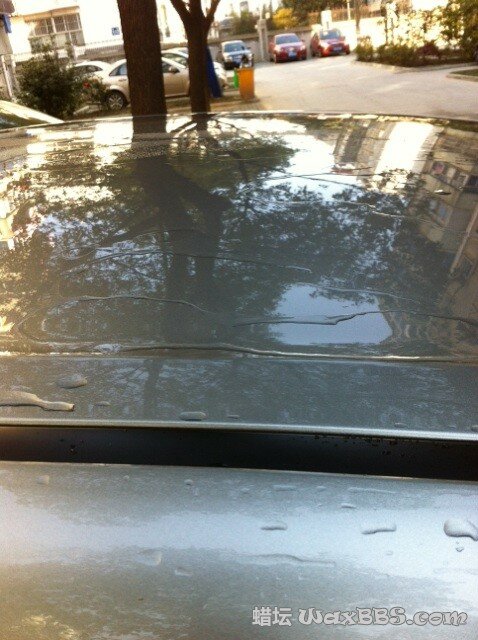

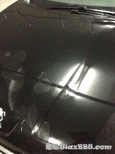

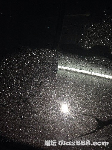

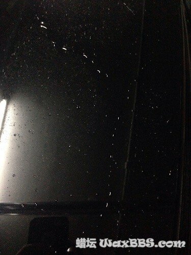

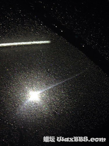

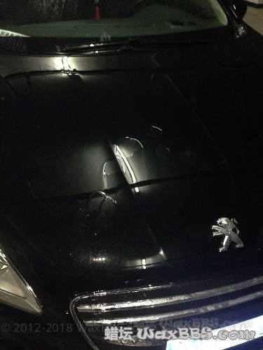

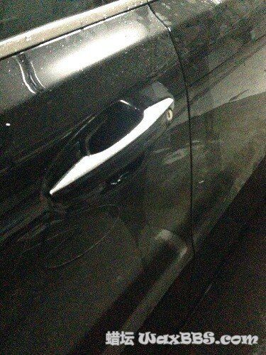

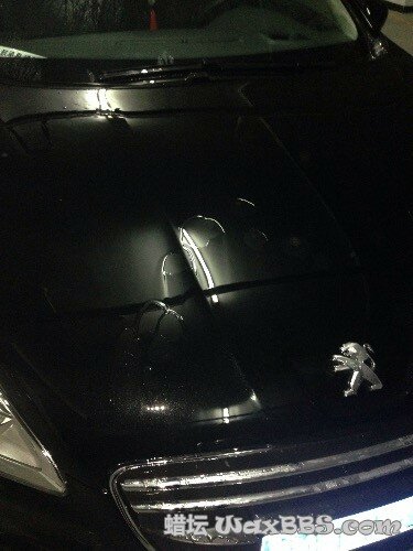

刚才撸车了,上次洗车两周前,BL+jest+黑光镜面蜡,今天洗车步骤是先用水大体冲掉车身上的泥巴,然后喷泡沫,细节清理,然后再冲掉泡沫,两桶水洗车,冲洗。冲洗出来的水流是这样?是不是操作存在问题?还是两周前上养护的时候时间没把握好?

确实很不舒服啊,明大。找机会自己入个DA自己玩吧,先好好爬文学习。你看这洗车的水流水珠,我是不是存在哪些失误?
ld0891
2014-07-13
BL本身就是AIO的产品,包含封体,所以叠加Jetseal不是很适合。
国外已经有很多例这样叠加导致Jetseal寿命很短的问题。
不过又叠加了蜡不知道是不是这个原因。

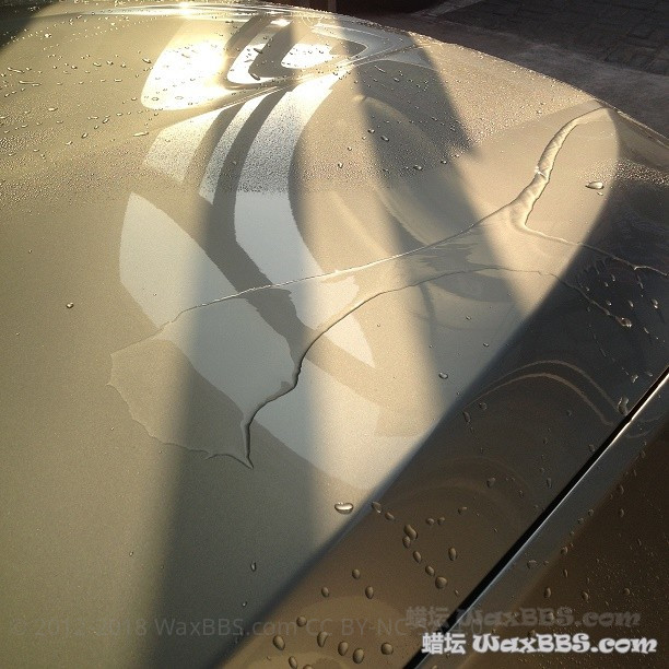

20天,手感还有一些,不过撸完第一次洗车就没水珠,CG可能就没水珠吧

补个车顶的,比较明显。Z釉+M封体+3X,今天又补了层3X,看能坚持多久了

你这样看我的漆面水流水珠存在什么问题吗?按照我的流程,半月洗车的话应该会展现什么样的效果?

可能还是跟Jetseal有关,楼主大撸时下完Jetseal等固化多久再叠加的蜡,我是白钻+jetseal+476,昨天刚好一个月洗的车,机盖和车顶也是感觉没泼水性,只有一点驱水性,车身侧面和屁股泼水性还蛮强。看论坛上有大能建议jetseal上完要叠加蜡最好还是让他固化12小时,或者楼主可以换DGPS或EXP,水珠效果会比较好
白桦1026
2014-10-29
39
幻文 发表于 2014-12-14 09:22
可能还是跟Jetseal有关,楼主大撸时下完Jetseal等固化多久再叠加的蜡,我是白钻+jetseal+476,昨天刚好一个 ...
当时jet下完之后接着上的蜡。基本没固话。是这个原因吗?另外求普及,泼水性是啥意思?、驱水性是不是指的水一会就流走,没有了
幻文
2014-10-11
白桦1026 发表于 2014-12-14 09:35
当时jet下完之后接着上的蜡。基本没固话。是这个原因吗?另外求普及,泼水性是啥意思?、驱水性是不是指 ...
你太狠了,封体不固化肯定强烈影响效果,至少要固化20分钟以上吧。明仔有专门帖子说明泼水、驱水和亲水的区别,简单说,在蜡上呈现水珠的效果就是泼水,泼水性越强水珠越挺。像你机盖上的效果有点像驱水性了。
