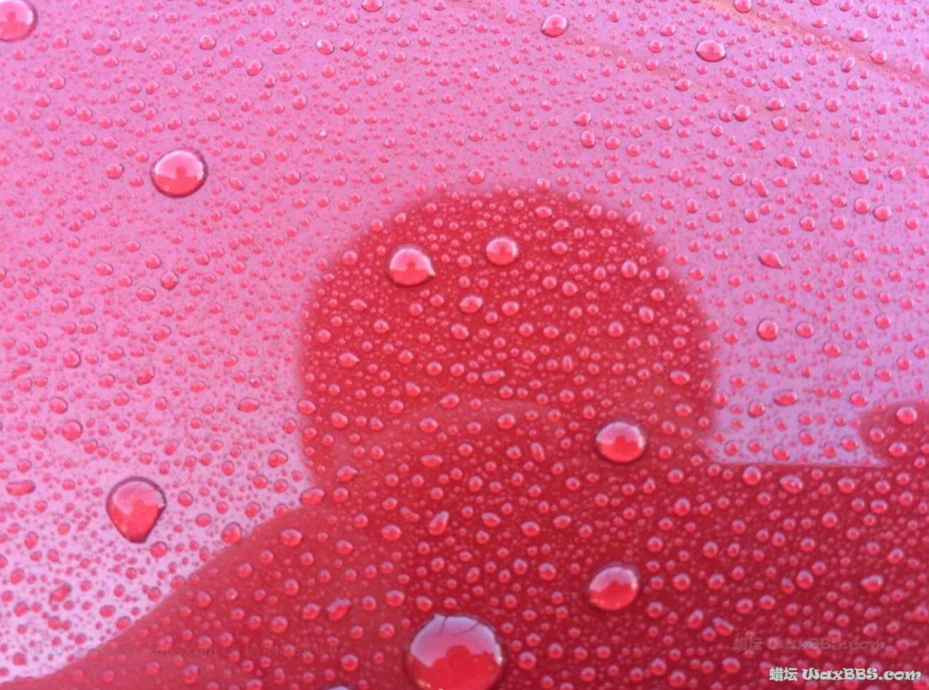

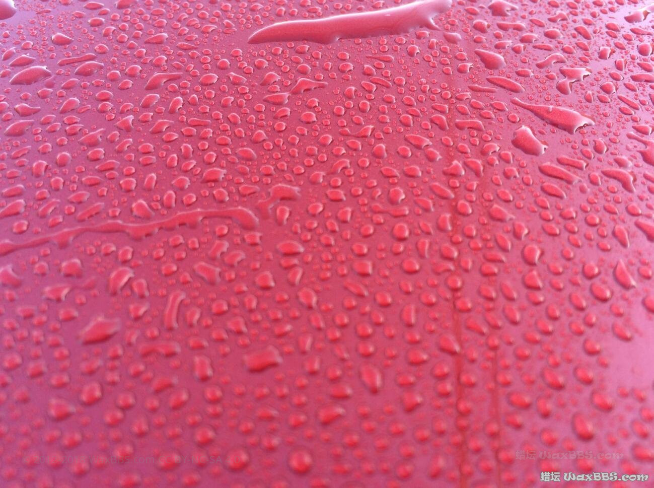

第一次按照坛子里方法撸车 黑洞+EXP 第二天清水冲一下上了大凤车蜡(已经下单黑火午夜 扔掉大凤车蜡问了淘宝客服说我买的这款车蜡有研磨成分) 大家看看水珠正常吗 一个星期后洗车的效果

水珠都不挺了,应该是没了或者剩一点了,你可以黑洞+exp不要用其他产品,然后再试试黑洞+exp+棕榈蜡感受一下效果和时间

我就是怀疑这个大凤蜡的问题 说有研磨成分 估计把我封体也给毁了 所以 我买了黑火午夜 等到了用黑火 过1 2个月再重新大撸一次

请问这是为什么呢 我才刚撸了一周 都是按照程序走的啊 怎么才一走就没有了 难道清洗不干净吗

水珠只是观察保护产品是否有效的其中一种,不能由此判定保护是否失效

带研磨的蜡 还干不掉你的封体 你可以脱脂 然后实验一下水珠 如果水珠在 说明封体坚挺呢

有研磨剂的蜡是好东西啊,只是不是和叠加而已。这个水族不挺了,泼水性不强。铁粉和柏油就是强力脱脂的不用再上120脱脂了。还有最好是先粘土再用柏油或者铁粉,避免伤害粘土哟。黑火的东西不错

水珠的形状是蜡的油脂导致的,不成形了不代表蜡不在了。按正常洗车后、铁粉、油柏、跑泥后再看看拒水效果,如果拒水效果还在,则封体还在,打一层蜡就可以了。
