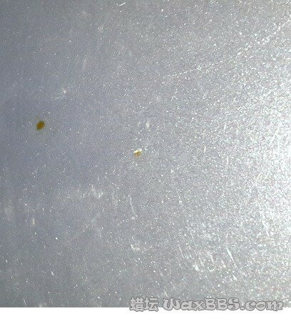

车的漆面的两个污点怎么也除不掉,用过铁粉去除剂和油脂去除剂都不行,好像在白天看两个污点上面有一层保护膜一样, 哪位达人 能否告诉我怎么去除?
H huifly520 洗车水桶 2014-08-04 0 0 0 2014-11-25 #1 车的漆面的两个污点怎么也除不掉,用过铁粉去除剂和油脂去除剂都不行,好像在白天看两个污点上面有一层保护膜一样, 哪位达人 能否告诉我怎么去除? 附件 1.jpg 63.7 KB · 浏览: 276
永恒的心 砂石过滤网 2014-10-02 1,473 28 85 36 浙江 我的身份 DIY汽美爱好者 2014-11-25 #3 这照片确实难分辨是什么物质~~洗不掉说不定渗透到车漆里面了~ 柏油虫胶去除都不行的话就暴力点试试抛光
X xiaohu 洗车水桶 2013-05-14 0 0 0 四川省达州市 大竹县 我的身份 汽美店家 2014-11-26 #4 看不怎么清楚啊 但是可以肯定的是 铁粉和出油脂的 肯定不行。 目测可能是侵入类 问题,应该尽早解决。 这种问题处理 需要很多 药剂的尝试(大多是不常用的),也有可能 需要手工研磨。 建议你找点研磨剂试试 再不行就水沙+抛光。 实在不行只有将就了反正也不明显(目测) 以上仅为个人观点 希望能够帮到你
