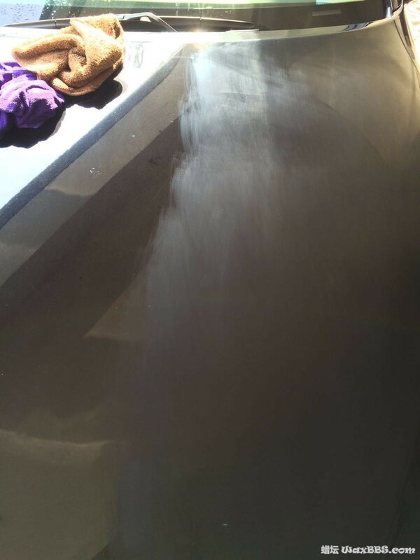

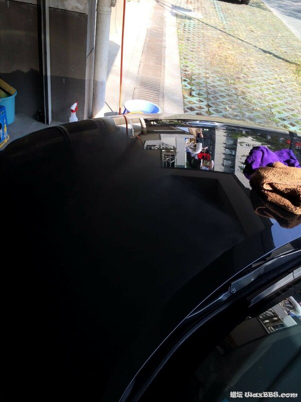

心血来潮,买齐装备来做抛光。
样本车:09年黑色的锐志,准备在早已不是原厂漆的引擎盖上试试水砂去橘皮和抛光的手艺了
历时3小时的流程:
两桶水洗车,去铁粉、柏油,跑泥,水砂,羊毛盘粗抛,最后海绵盘中抛。
因为下午有事,没有用DA收尾和上封体,留到周末的作业再完成。
一个人做,图少,见谅。小弟新手,大神勿喷啊。

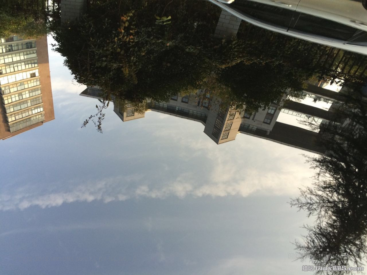

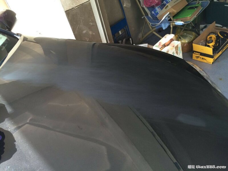

对比前后的照片

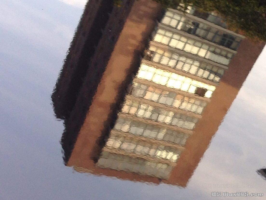

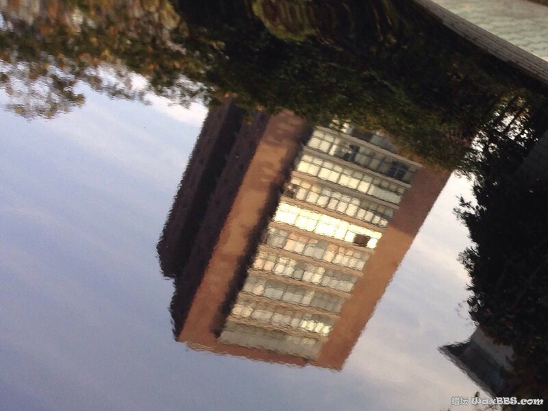

放大来看看

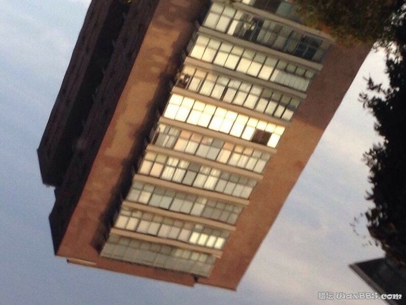

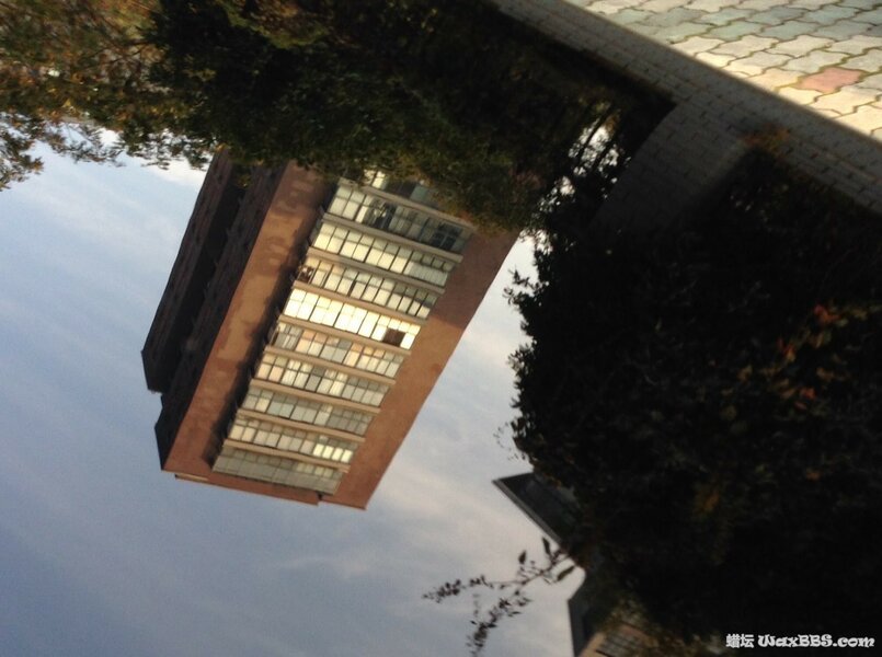

来个整体的
