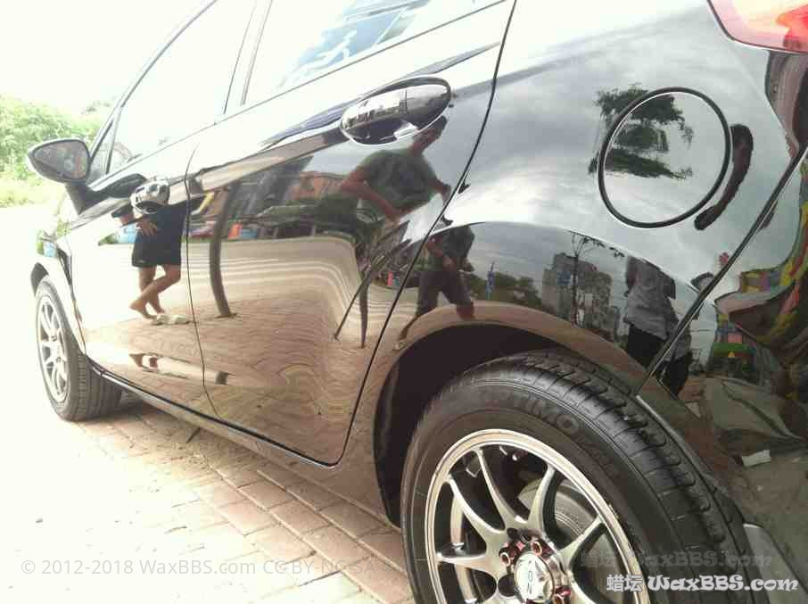

这次的车纯属练手,刚进论坛不久,毒害有点深,加上第一次上手作业,有点紧张,很多施工图片没拍,望各位海涵!

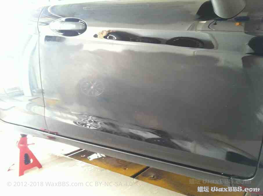

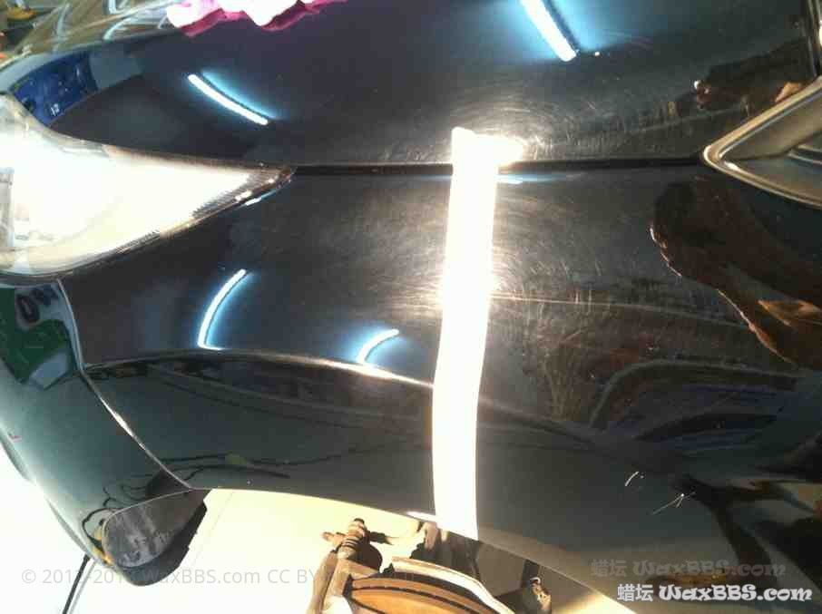

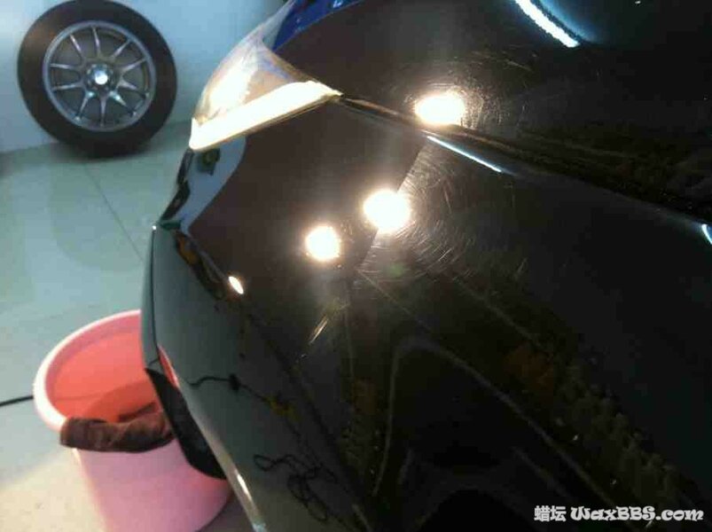

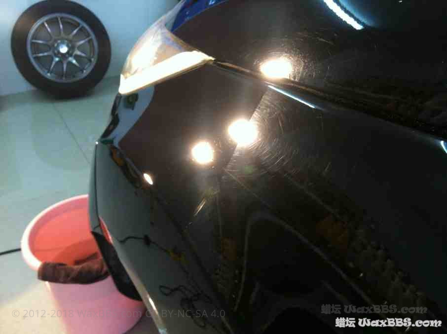

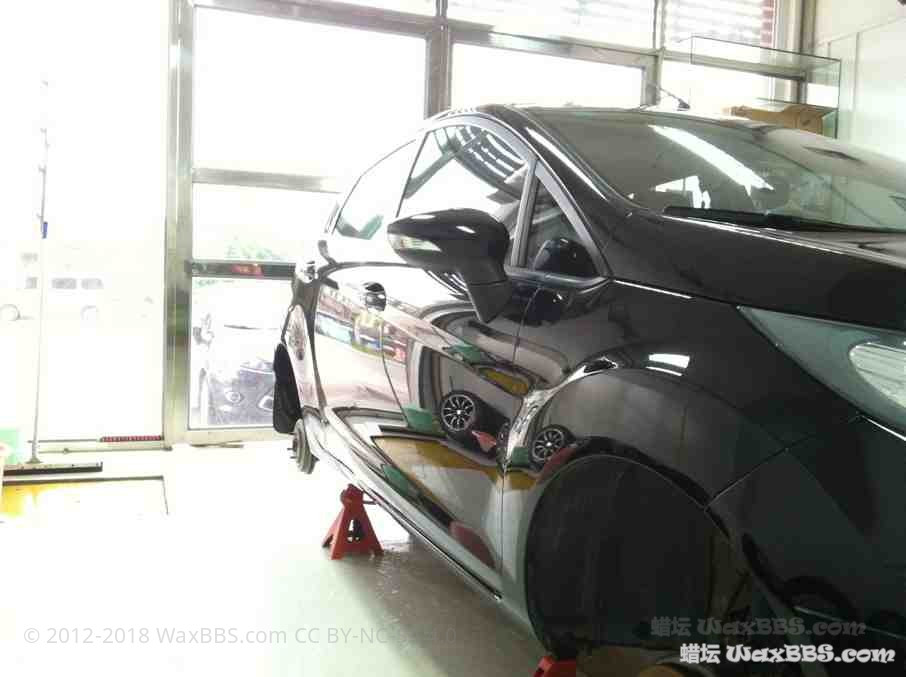

准备工作如下:
第一步:泡沫洗车(加清洗缝隙)
第二步:除柏油(标榜出品,一直想买KTH,可惜买不到,将就用吧,注意了国产的柏油清洗剂会在黑色塑料件留下白痕)。
第三步:去铁粉(用的也是国产的牌子,反应速度一般)。
第四步:两桶水经典洗车法(清洗用的是美光D110清洗剂混点D101)。
第五步:跑粘土(M34润滑,谨记不可干跑)。

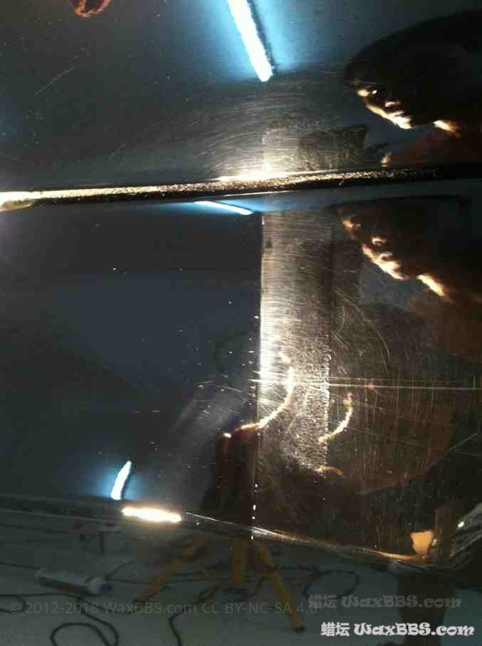

3000#5000#7000#水沙纸准备(放到清水浸泡到卷起来即可)。
由粗到细进行水砂(记得要在有水流的情况下进行水砂作业)。

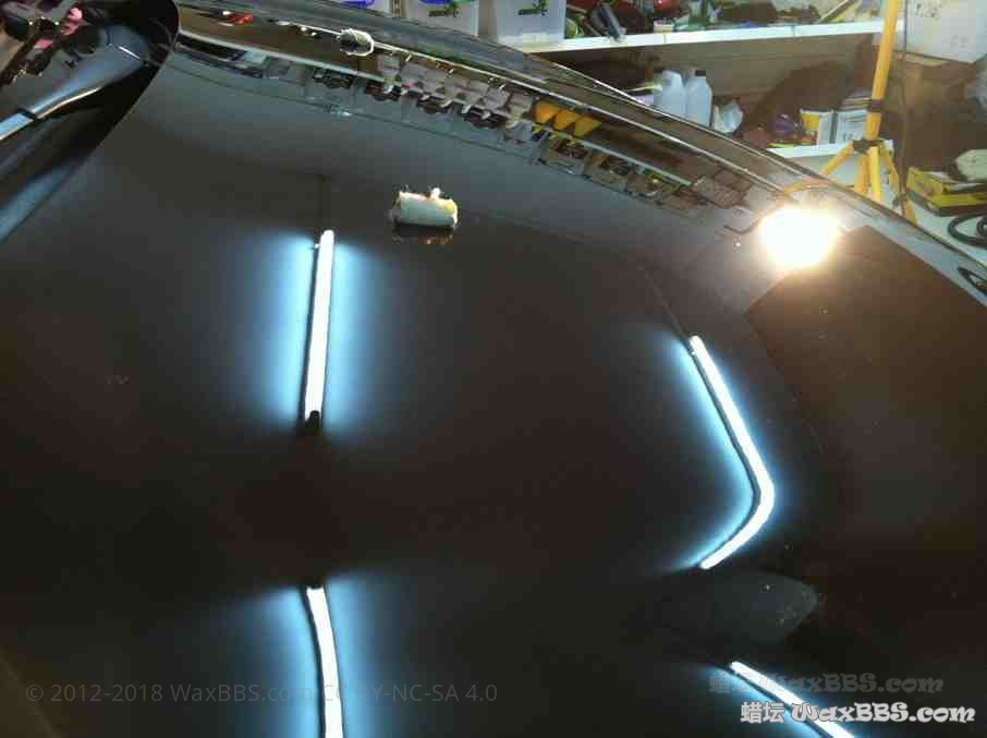

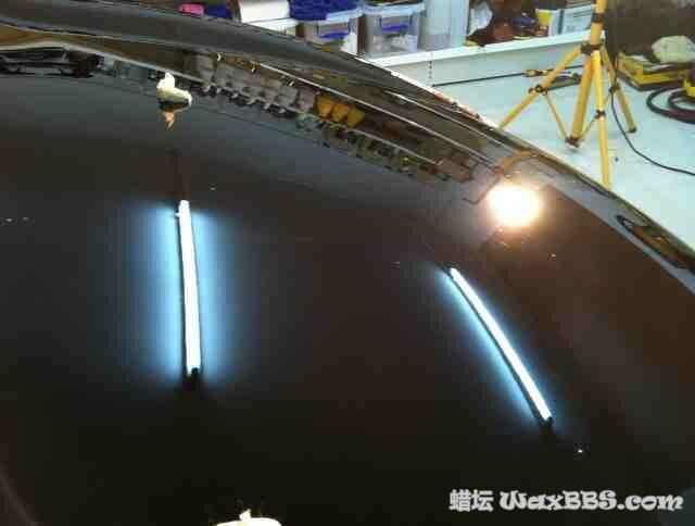

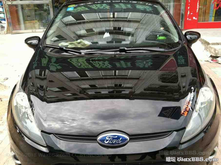

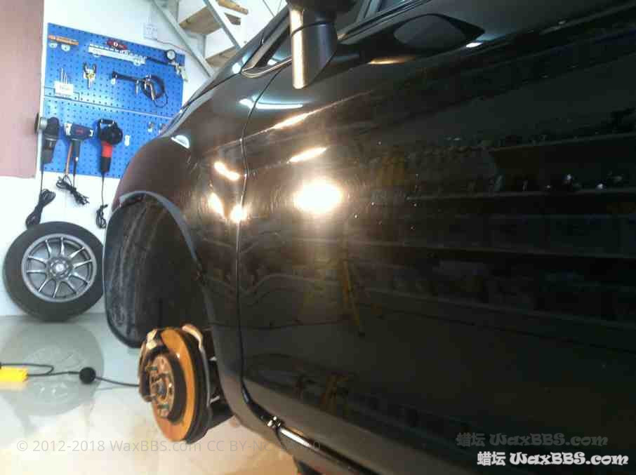

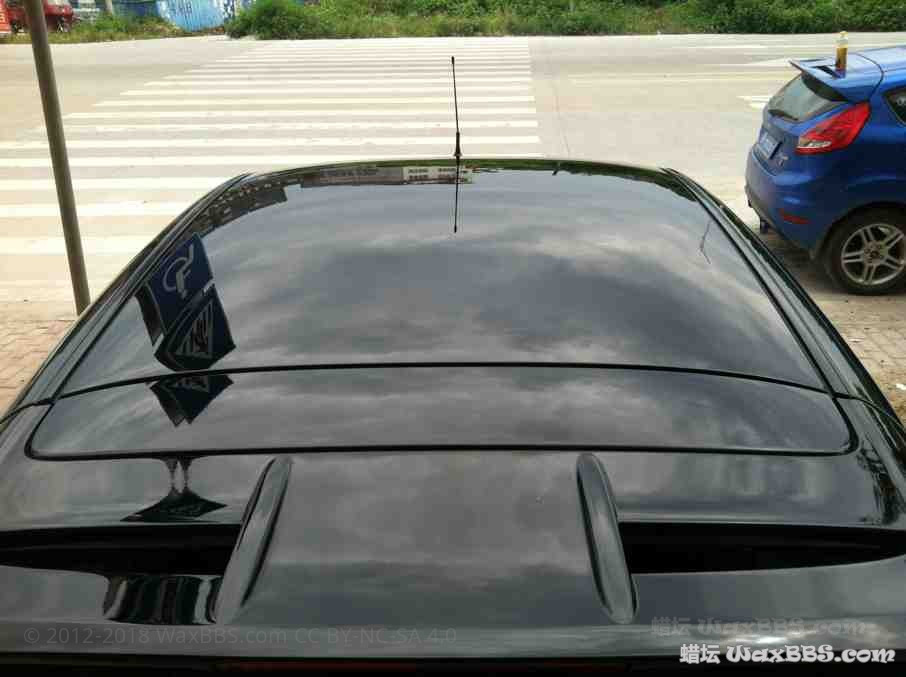

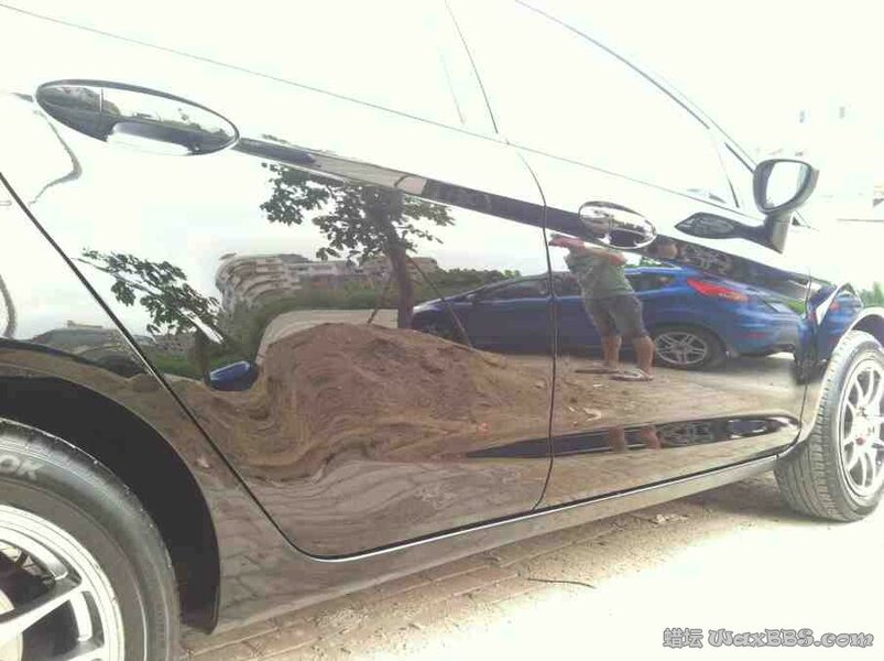

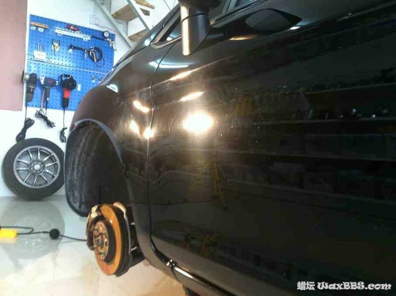

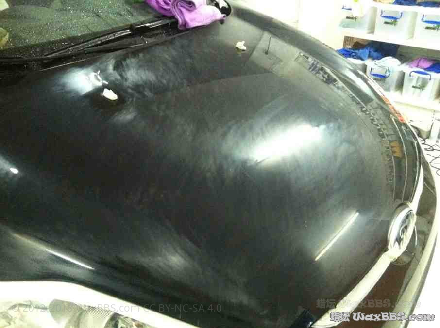

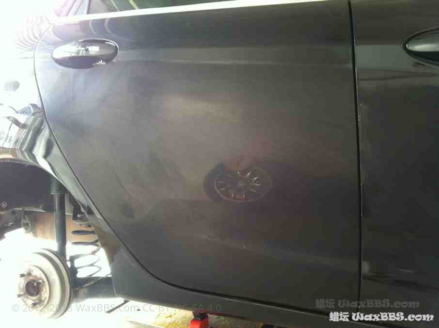

效果图如下:
水砂后进行开噜,没做粗抛,直接力尤比RO+中抛曼泽纳2000,珀特电缆DA+细抛曼泽纳3000。
之后清洗+酒精脱脂+CQ镀膜。
下面是效果图:

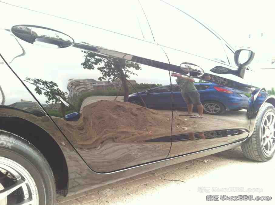

效果图如下:
之后清洗+酒精脱脂+CQ镀膜。
下面是效果图:
