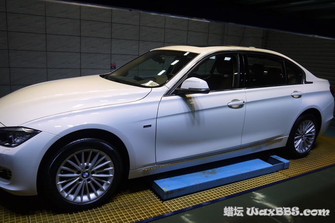

先看车况
远看觉得不错,很干净

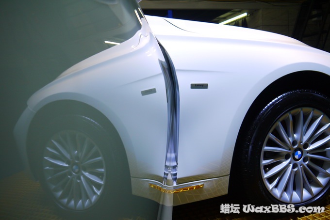

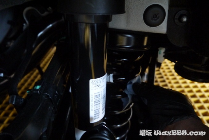

近看,防锈脂。非常难看。黏糊糊的
到处都有这些防锈脂

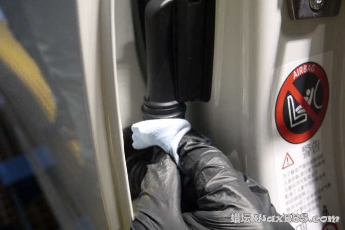

这里也有防锈脂。

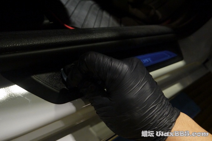

进场后,检查车况之后,不到10分钟,鞋子已经全部脱下。
已经有太阳纹了。所以很多客户说它的新车,我都只是笑笑。因为对于一位汽美技师来说,在生产线一落地就已经不再是新车了。

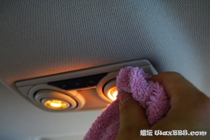

非常非常难闻的新车气味,后来在最后,我们用

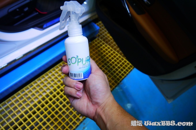

So2Pure Air Purifying Spray处理一下内饰散发出来的有害气体。
车主说不想要这几个字。好吧!简单!但要好小心,温度别太高。

边缝很有必要多冲水,里面藏有大量的脏污异物。

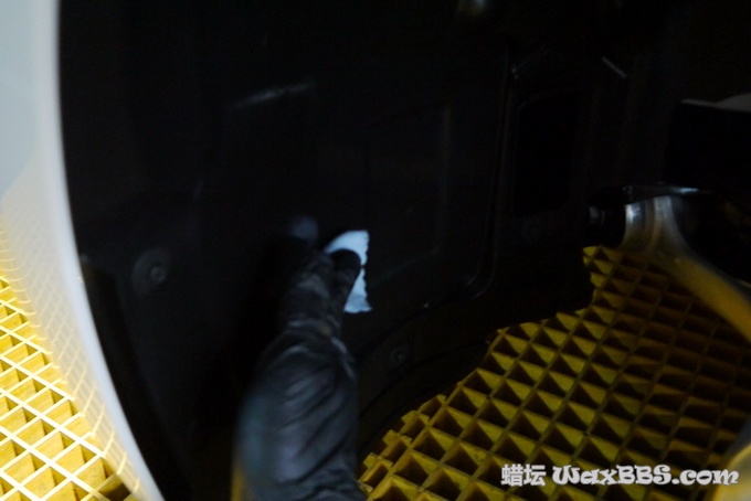

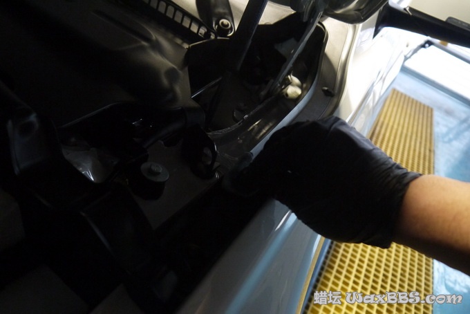

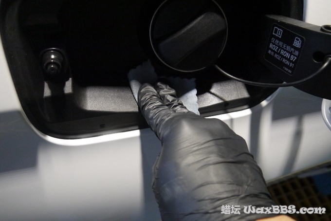

清除玻璃油膜

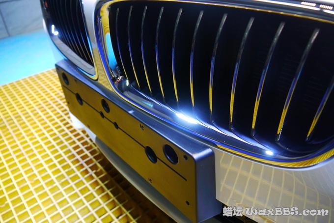

这么细节的部件,为了提交更完美更新的车给车主,我们绝对不放过。
露天停放的车辆。塑料件肯定不好。
清洁完胶边后,毛巾都变得很脏了。

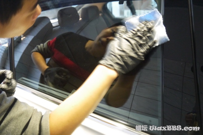

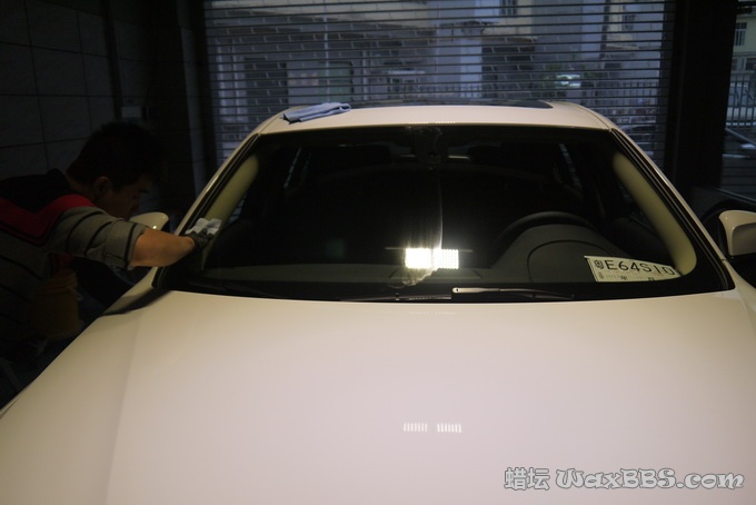

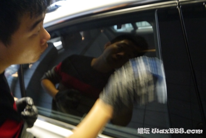

玻璃擦拭。

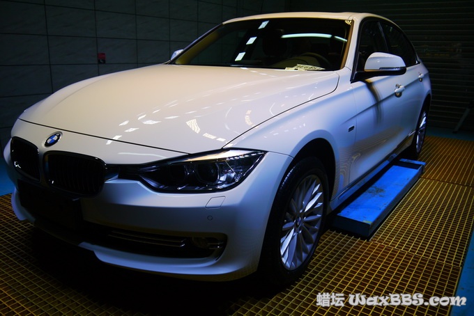

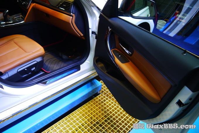

在漆面做LSP之前,我们先把车主的物品全部放回原处。地毯等等。避免LSP未固化就要频繁开关车门,产生过多的气流以及震动,还有手指对车身的触摸。

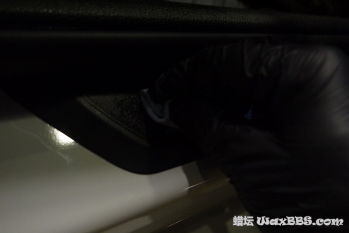

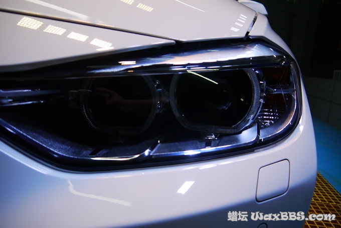

白色车比较特殊,为了避免灯光的干扰,我们把它全关了
脱脂前,使用捕纹灯来再次检查漆面。
脱脂。

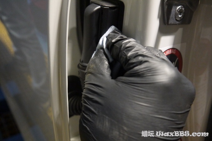

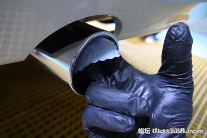

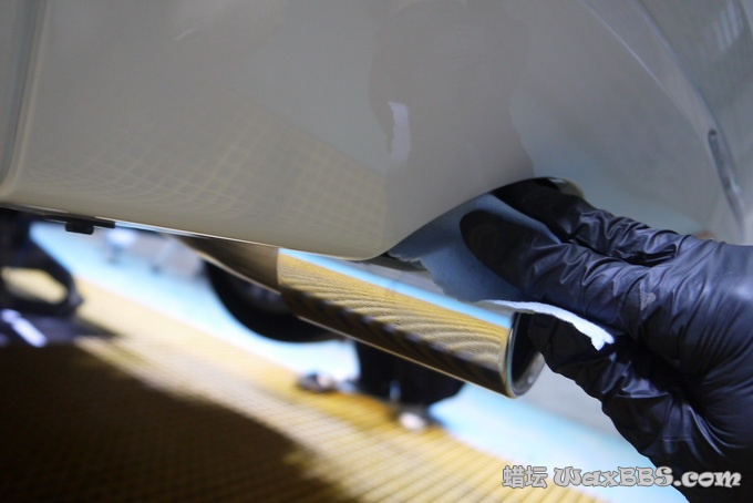

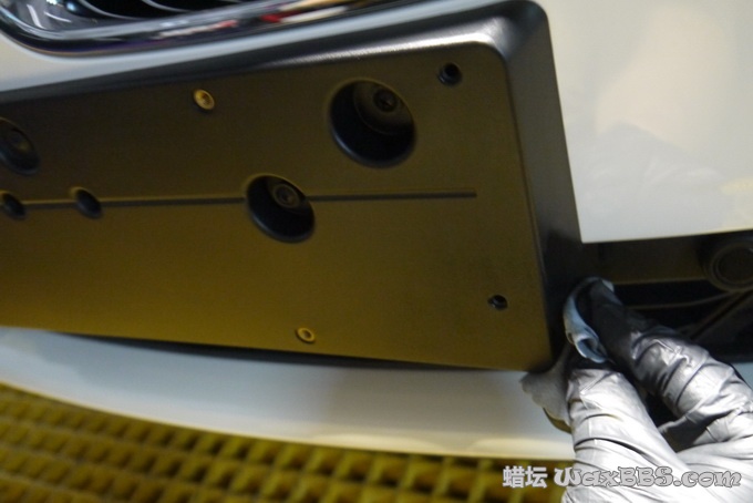

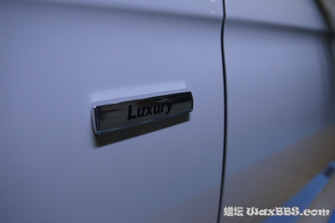

车标不要忽略

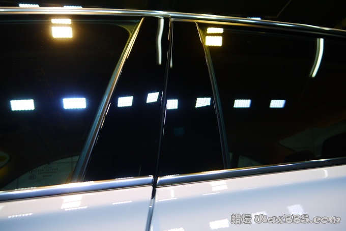

b柱,逆光照的有点不好看。

明大 CarPro So2Pure Air Purifying Spray 这款东西如何使用?直接喷洒在需要喷的车内部位就行了?一辆车一次需要用多少量?用完后需要关闭车门让它作用?还有喷完后需要擦拭么?

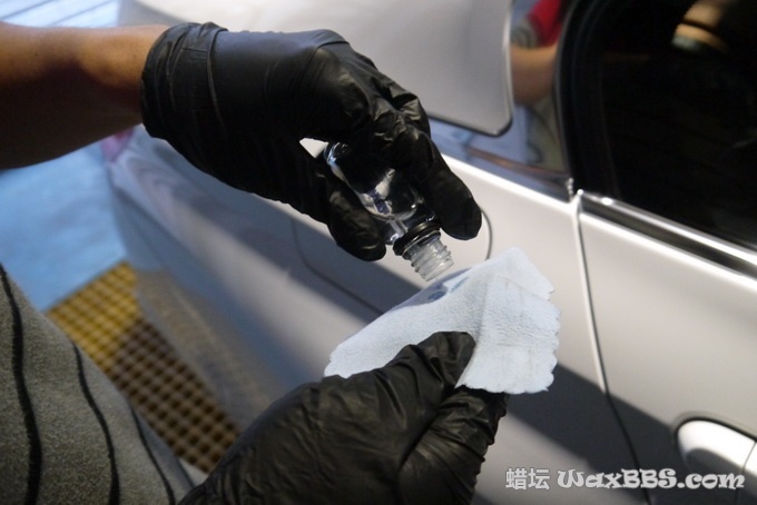

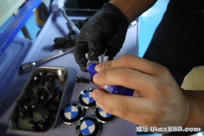

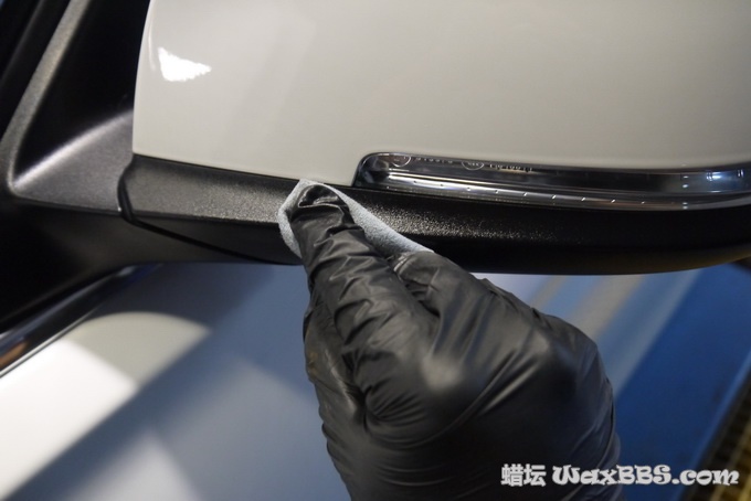

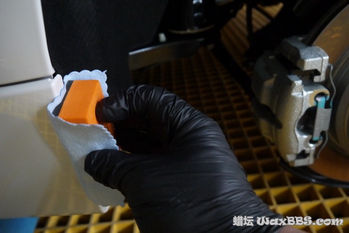

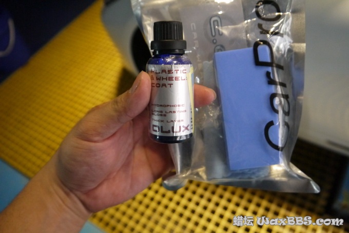

cq dlux塑料镀膜剂。同样是结晶型镀膜。是dlux,不是杜蕾斯!
fly by 30玻璃镀膜剂

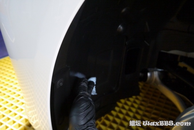

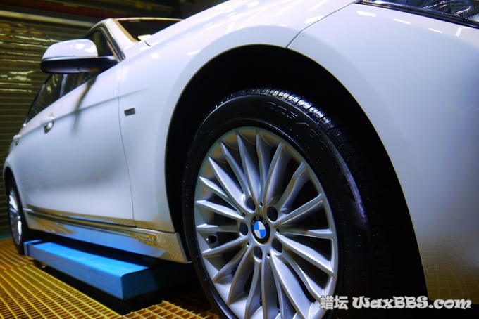

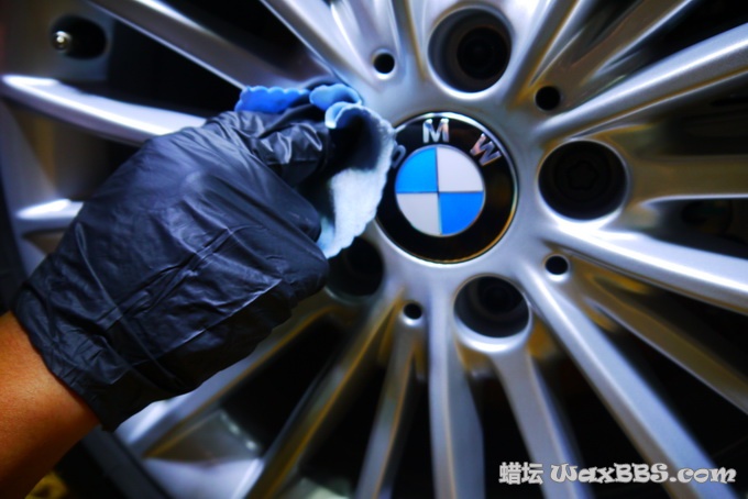

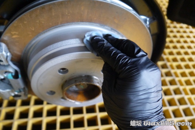

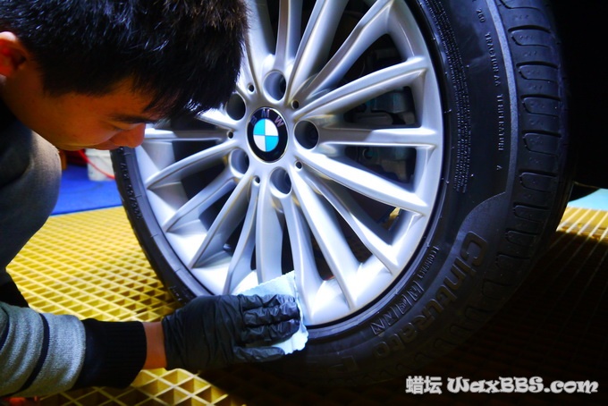

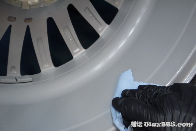

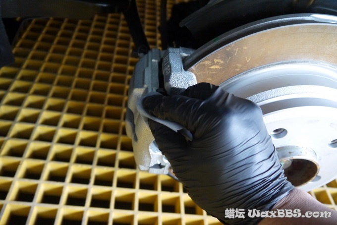

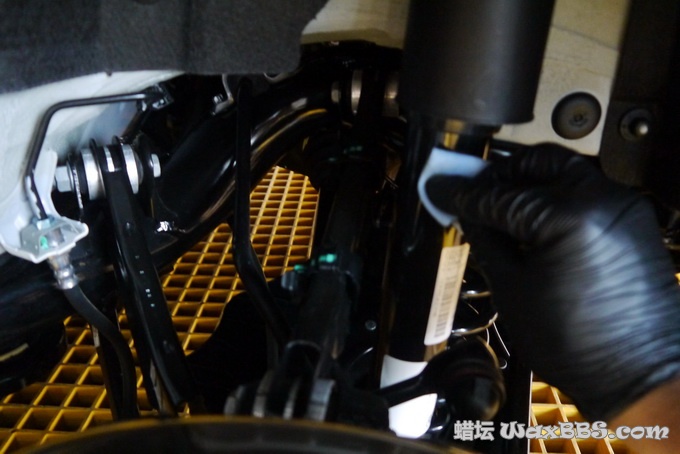

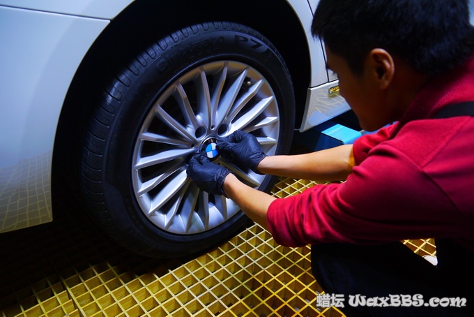

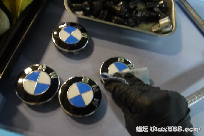

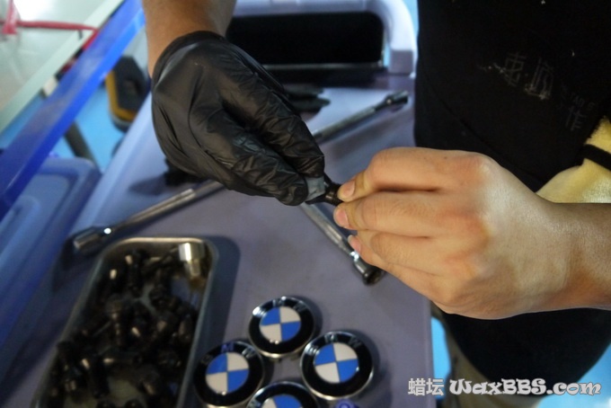

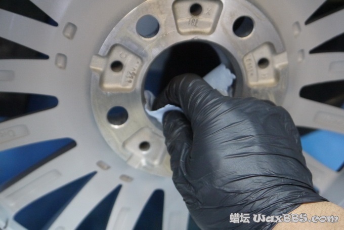

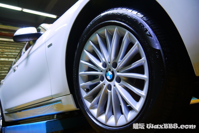

轮圈盖装回原位。

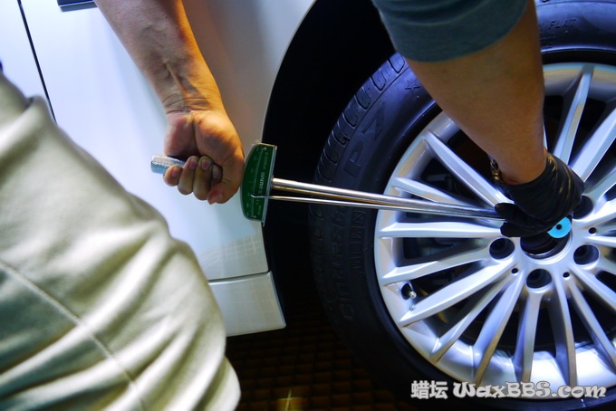

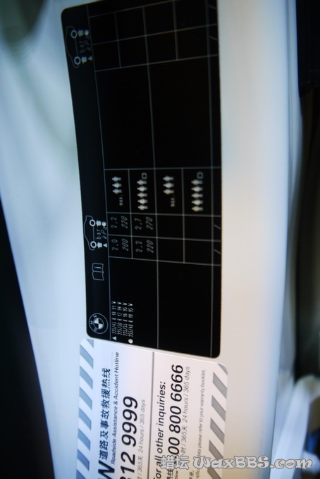

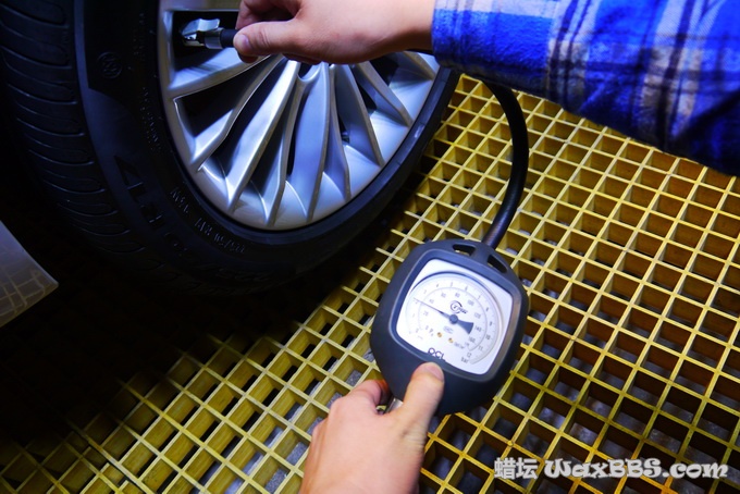

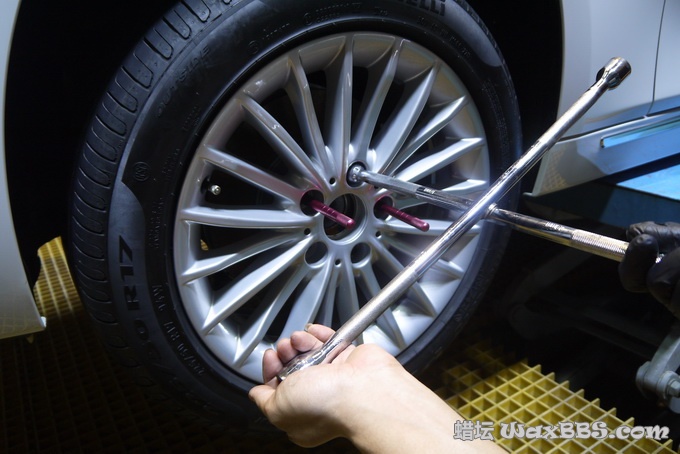

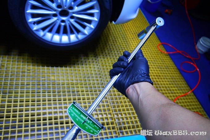

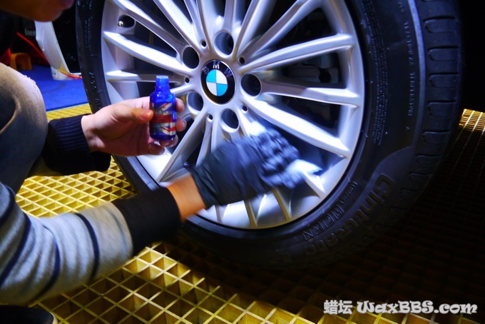

按照原厂胎压进行轮胎压力检测

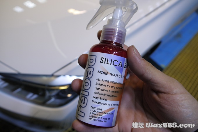

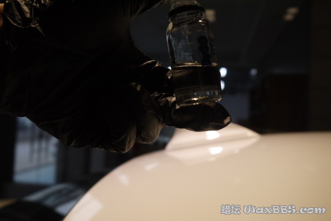

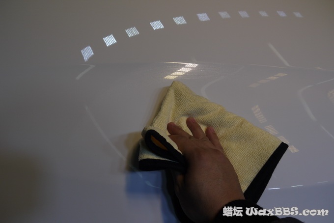

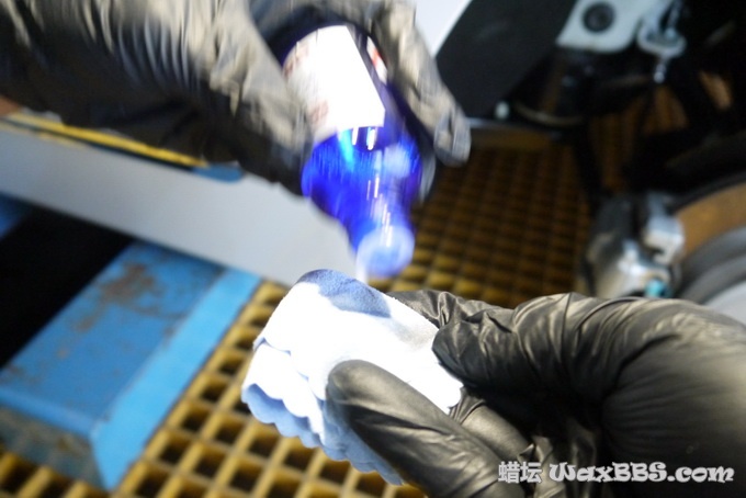

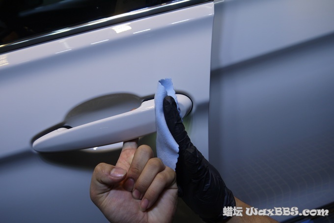

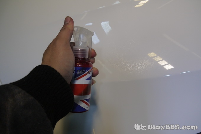

经过CQUARTZ UK的一小时后可触干的表面干燥。我们按照官方提示的方式使用reload擦一次,事实上,效果真的好很多,假如不做reload。这个cquk做完的漆面。有种干净干燥的玻璃的干涩感。但是reload了之后,变得非常非常非常非常的滑!注意,我用了很多个非常这个词。

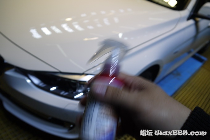

用之前摇匀
喷,
擦~擦完后明显干净滑度大幅度提升。

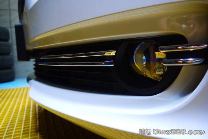

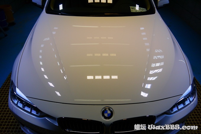

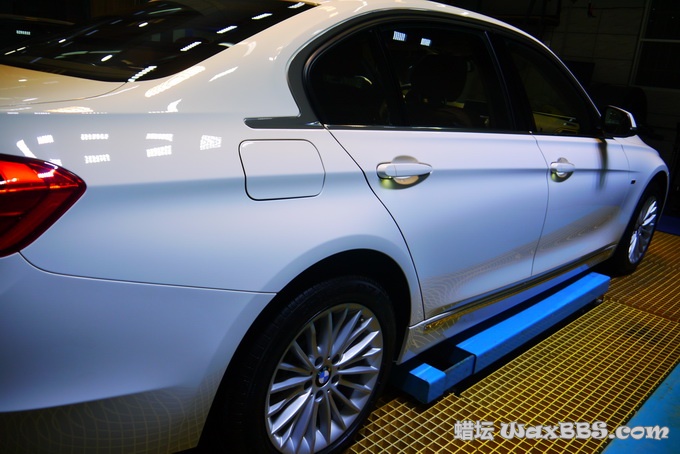

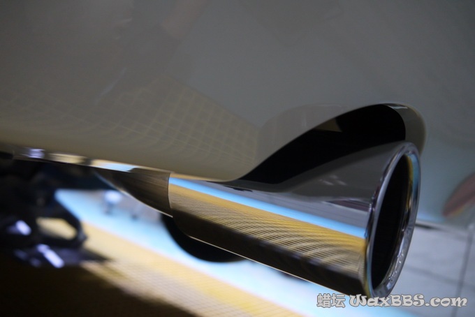

下面就是对完成后的展示了。

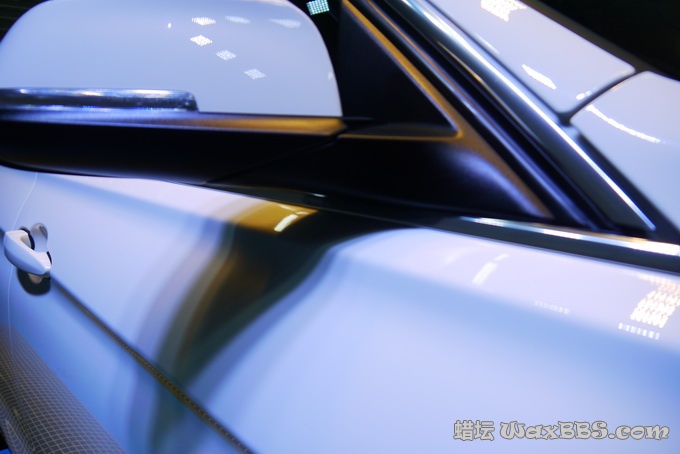

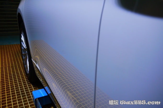

别说白色车不反光!!白色也可以的

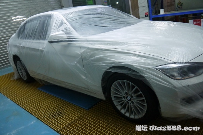

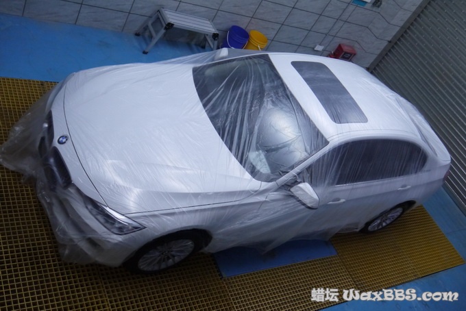

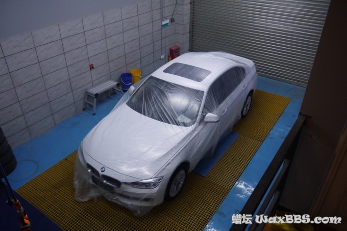

最后就是包裹好我们的战果了。

请教明神,做完镀膜后多久可以使用reload? 对于镀膜后有可能遭遇到淋雨的情况,喷上这个是不是能短暂保护一下

我是明仔 发表于 2013-12-14 22:35
你说的是对的!兄弟。但是为什么能防止水渍呢??讨论下。
其实这是carpro公司自己说的...
至于原理我也不太确定,但估计是因为高SiO2含量的膜(比如CQ Uk)会比较容易有硬水渍,而reload的SiO2含量却很低,还能同时保证高拨水性,所以能防止水渍的产生吧.
