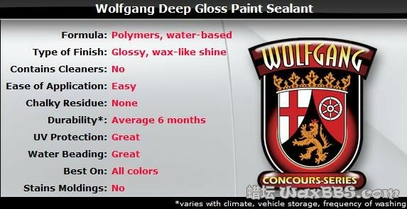

421
gh0519 发表于 2013-4-19 00:03
DGPS3.0大概能坚持多长时间?
Average six months平均6个月,但是,要注意了。这是人家美国的环境下的数据,不是中国!
具体还得看你勤不勤洗车打蜡,洗车的洗车液也是很重要的一个因素。
