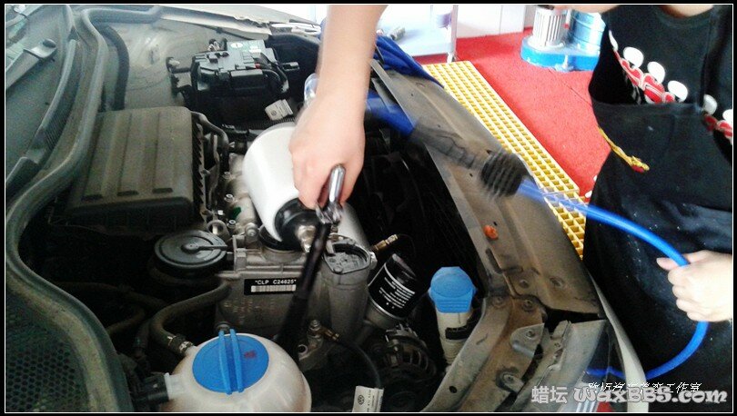

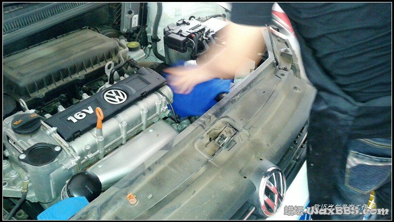

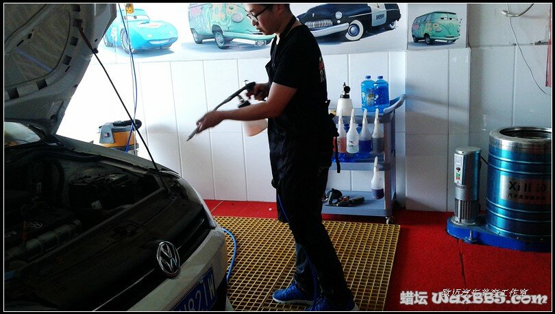

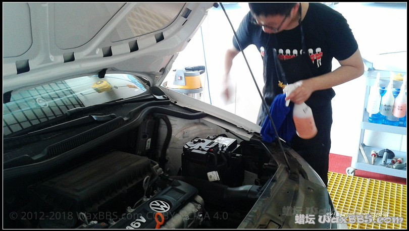

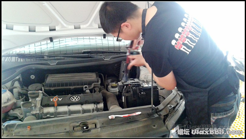

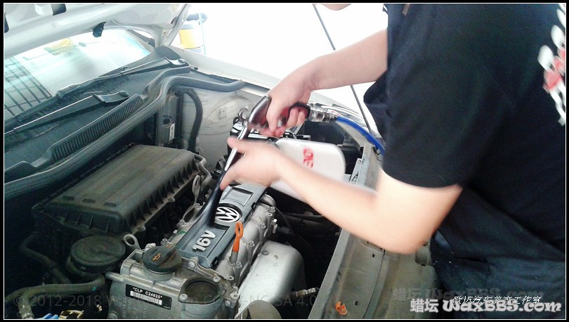

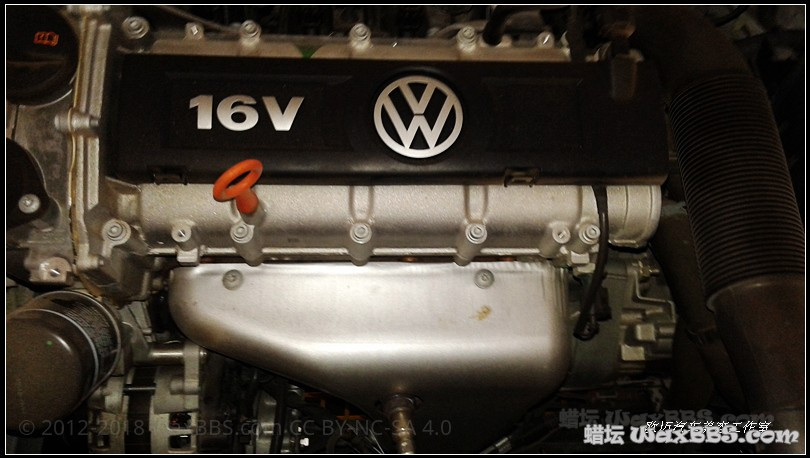

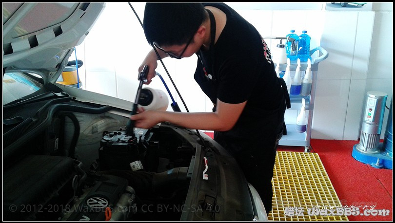

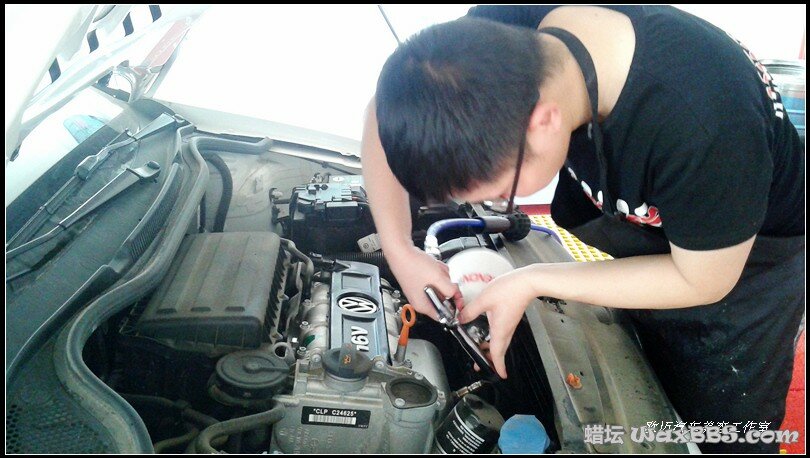

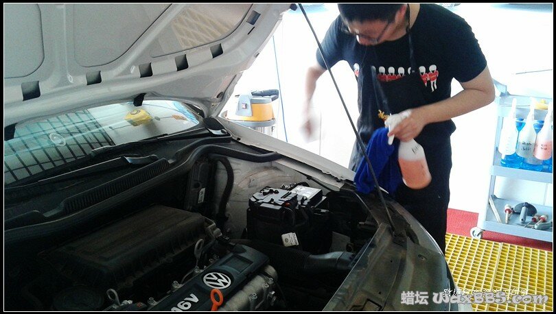

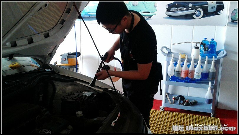

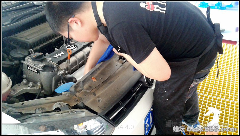

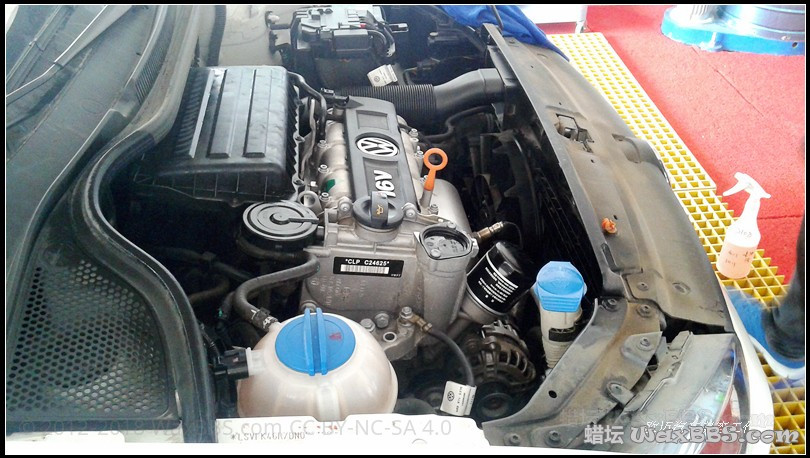

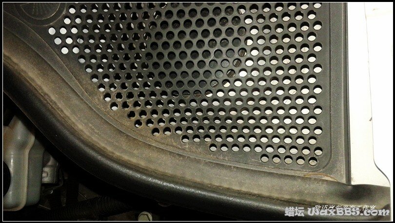

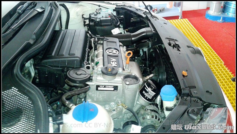

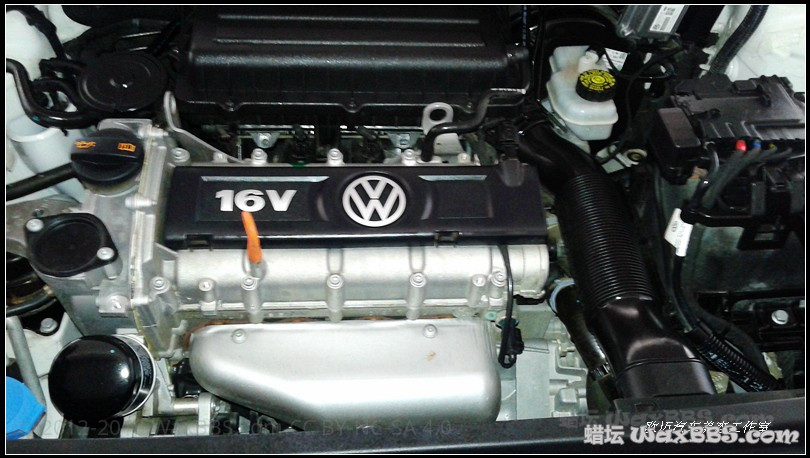

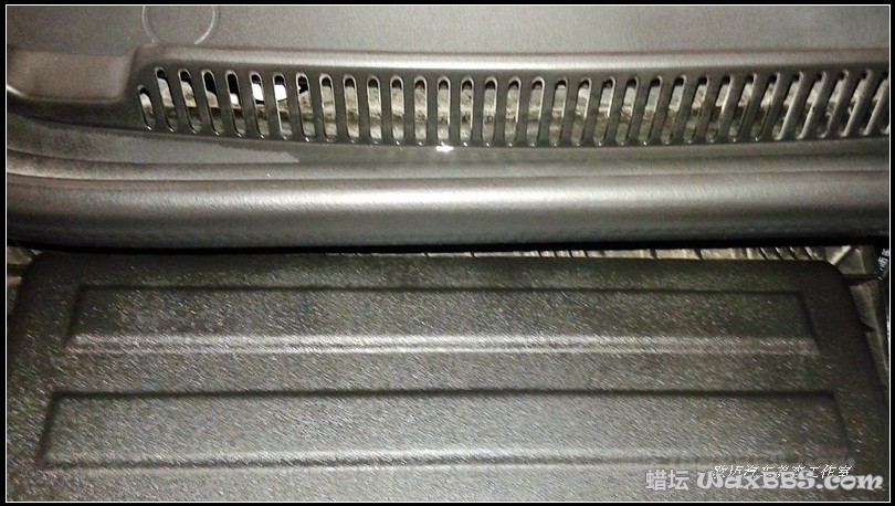

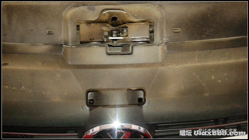

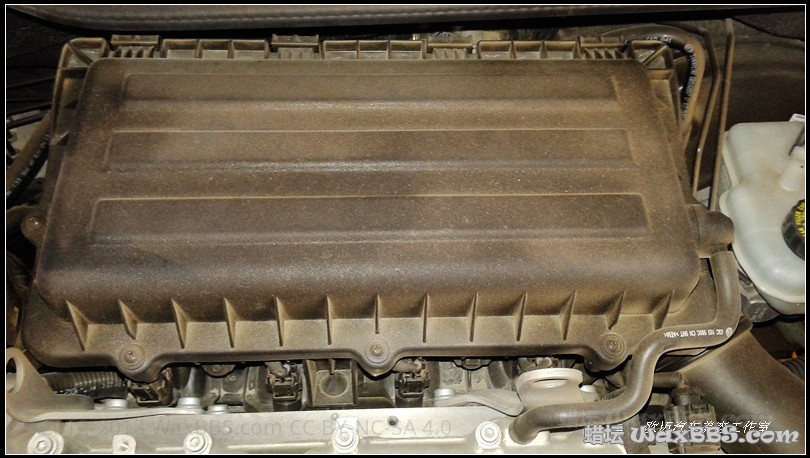

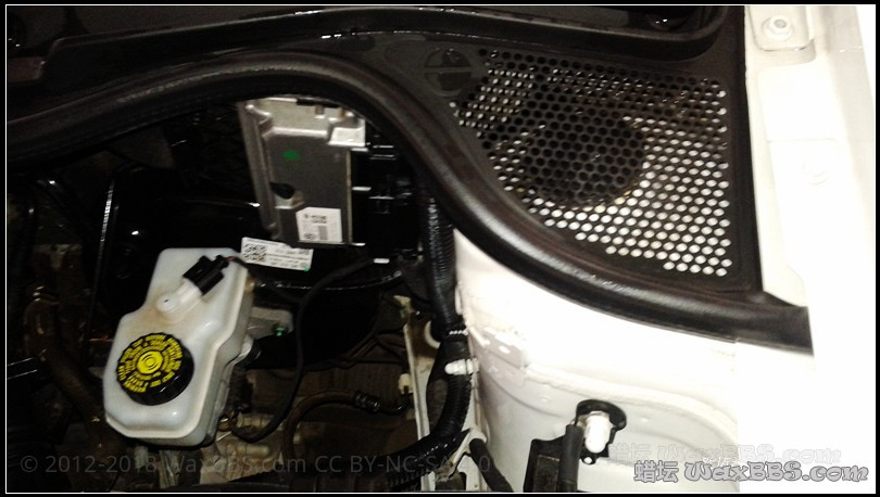

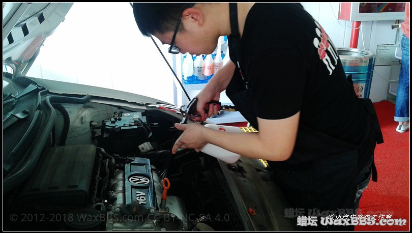

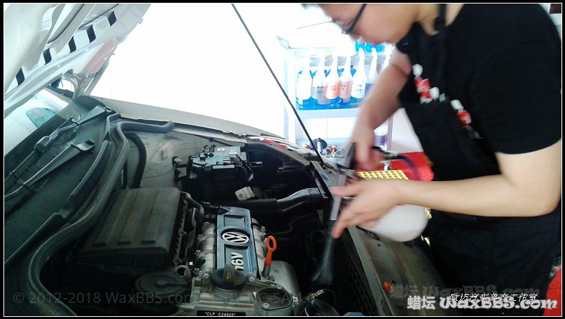

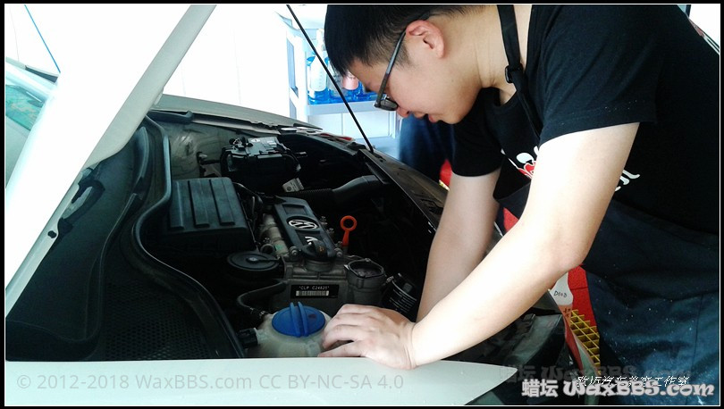

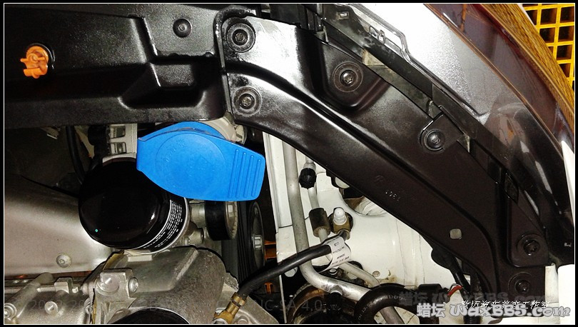

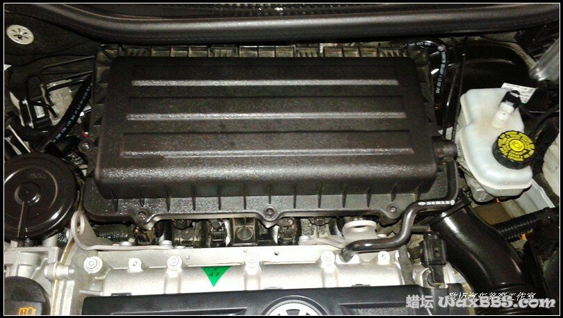

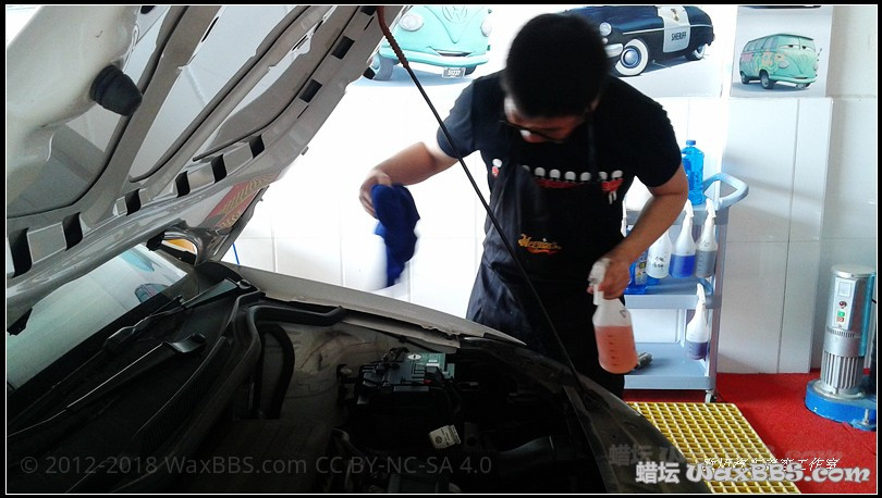

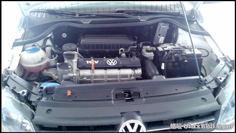

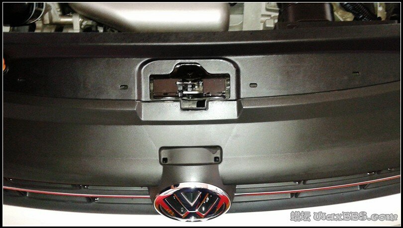

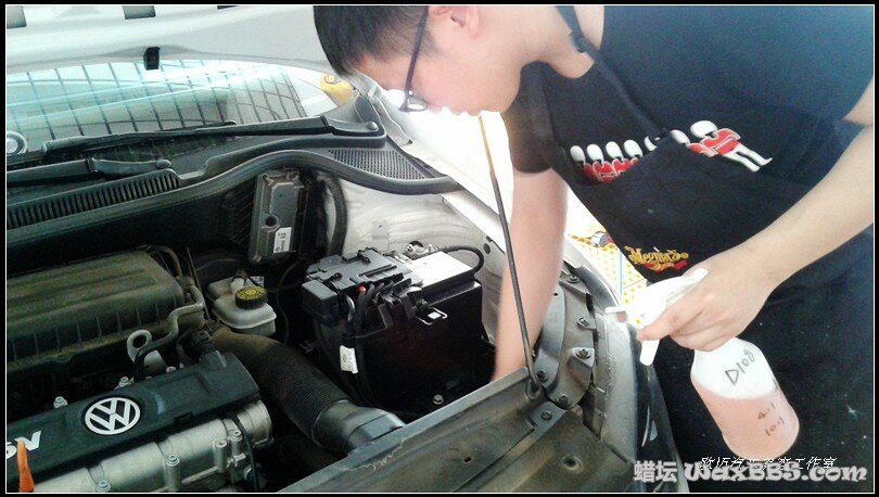

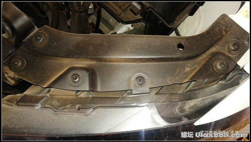

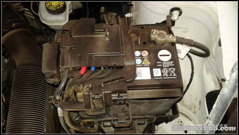

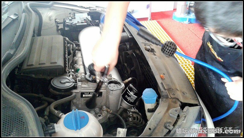

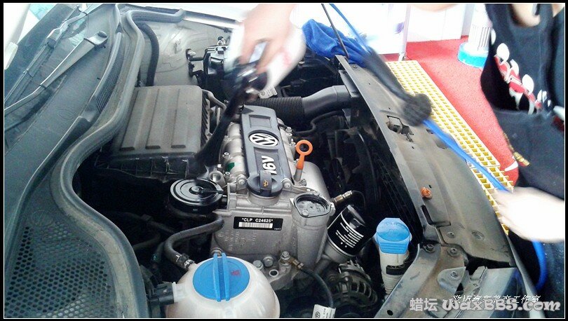

这是朋友的车,今天没事开过来玩,就把他的车当做试验品,撸了一把。
刚开过来温度太高,打开引擎盖散热,一边抽烟一边吹牛逼。等温度降下来了,感觉可以撸了,就开撸。
工具:龙卷风清洗枪 细节毛刷 小牙刷 发动机清洗专用毛巾
耗材:美光D108 D101 D170
那个穿美光工作服的不是我哈,我在拍照。
图片效果貌似不怎么样,现场看起来还不错。

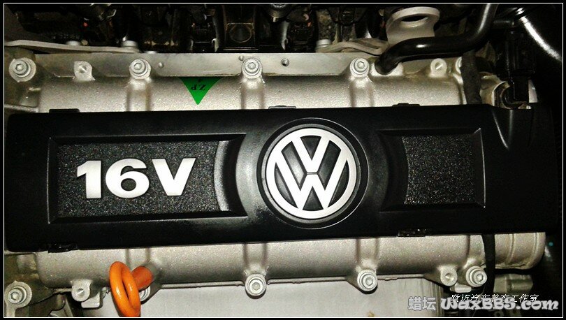

整体感觉很油,残留药剂没抛干净?有一个省170而且上光均匀的方法,用喷漆枪去喷D170,只是雾气太大了,带口罩好些。

很不错了,还有不要弄的太油的感觉,很多客户看着觉得油就会觉得很吸灰,你要是用龙卷风喷D170最好每个地方都好好擦干净,特别钣金上
冯亚军
2013-09-11
16
水枪冲洗我只会得到车主的允许才那样做(只能用来冲底下护板哈,应为有的车护板上好多泥,可是手又够不到)
