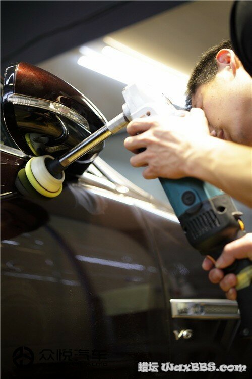

{:253:}做得好是好!但延长杆抛前杠下唇的时候,我看着都觉得心惊肉跳。。。可能艺高人胆大吧?!但还是建议
下次记得在那条杆可能碰到的部分贴上几层厚厚的美纹纸,那条杆是高速旋转的。

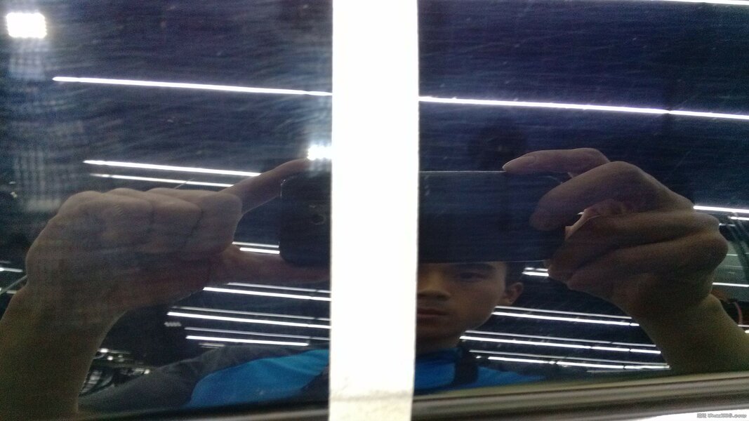

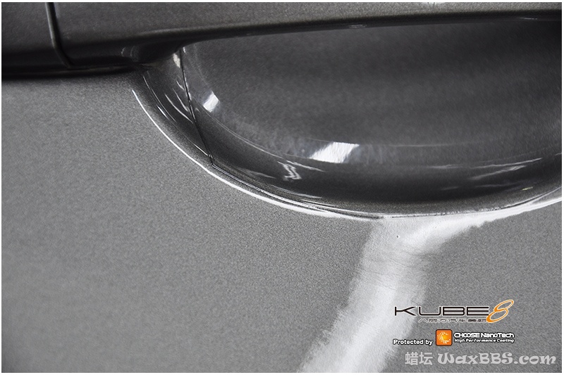

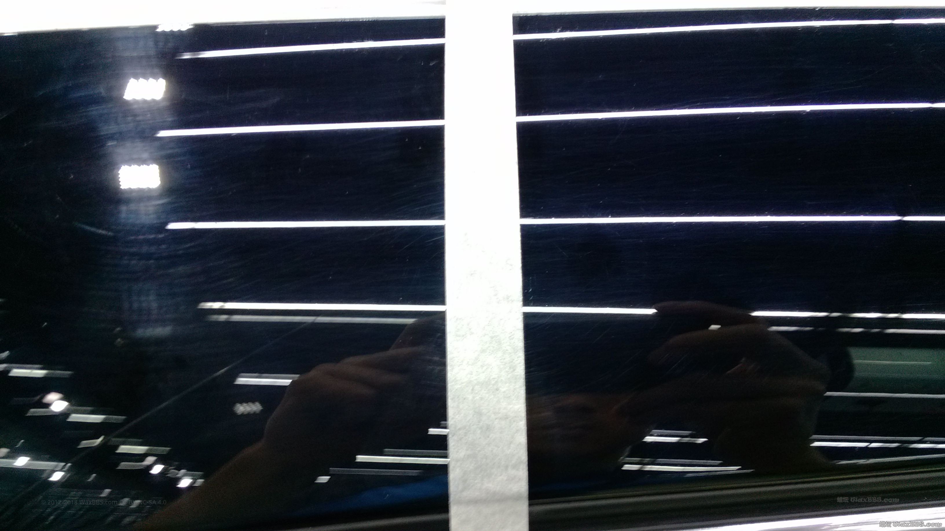

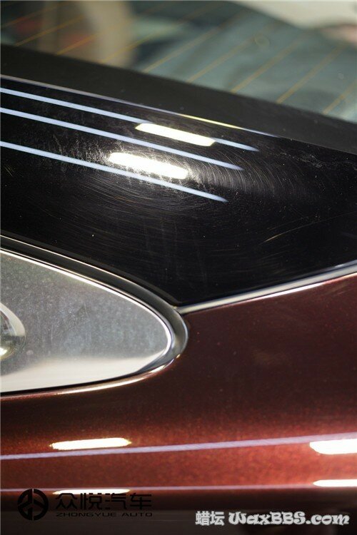

巧了,我今天也做了一辆一样的车子,是灰色的,看到你这样的施工,真是馋的流口水啊, 加长干.jpg 这个加长杆是自己加工的还是可以买到啊?还有这个位置 捷豹c.jpg ,这个东西到底什么材料,表面是有镀层呢还是整个都是这种材料?抛的话有没有抛漏的风险?下面是的今天拍的我做的那辆车的相同位置 IMG_20140411_164313.jpg IMG_20140411_164323.jpg 前面一张是没抛之前,后面一张的右边是弄好的,手机拍的,其实还是有轻微划痕的,因为没弄清楚它到底有没有镀层,所以不敢下狠手啊,所以在此请教高手!!!

zhaohe1990 发表于 2014-4-12 21:16
巧了,我今天也做了一辆一样的车子,是灰色的,看到你这样的施工,真是馋的流口水啊,这个加长杆是自己加工 ...
那位置我以后都不会再做5-5对比了, 你做了以后就知道了,
你就正常的抛吧 见好就收, 不要贪心
你就正常的抛吧 见好就收, 不要贪心
呵呵,见笑了,我是想做的完美些,看着还剩下的小划痕,不甘心啊!所以看看谁能给小弟科普一下,以后再处理这样的地方心里就有底了。那一块我先是牧田高速抛光机配兔毛球,之后FLEX配湖国海绵黑盘(做镜面的那种),当时就是想着见好就收,可是心里总是像有个疙瘩,做不完美,心不甘……
