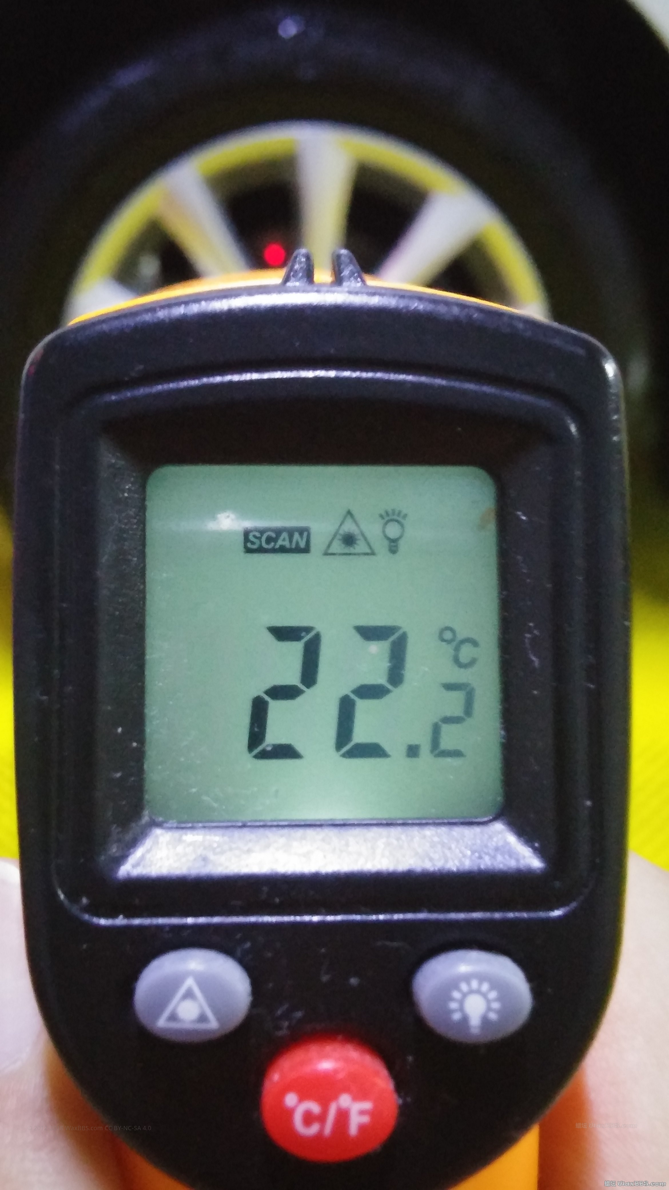

清洗前确保制动系统和轮毂充分降温。

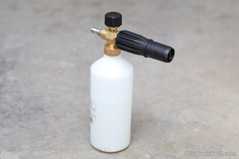

轮毂的漆面和车身一样需要保护,所以PA预洗必不可少。
个人用户不用那么担心成本问题,但我也没用上图那么多,1:10已经是很奢侈的比例了。

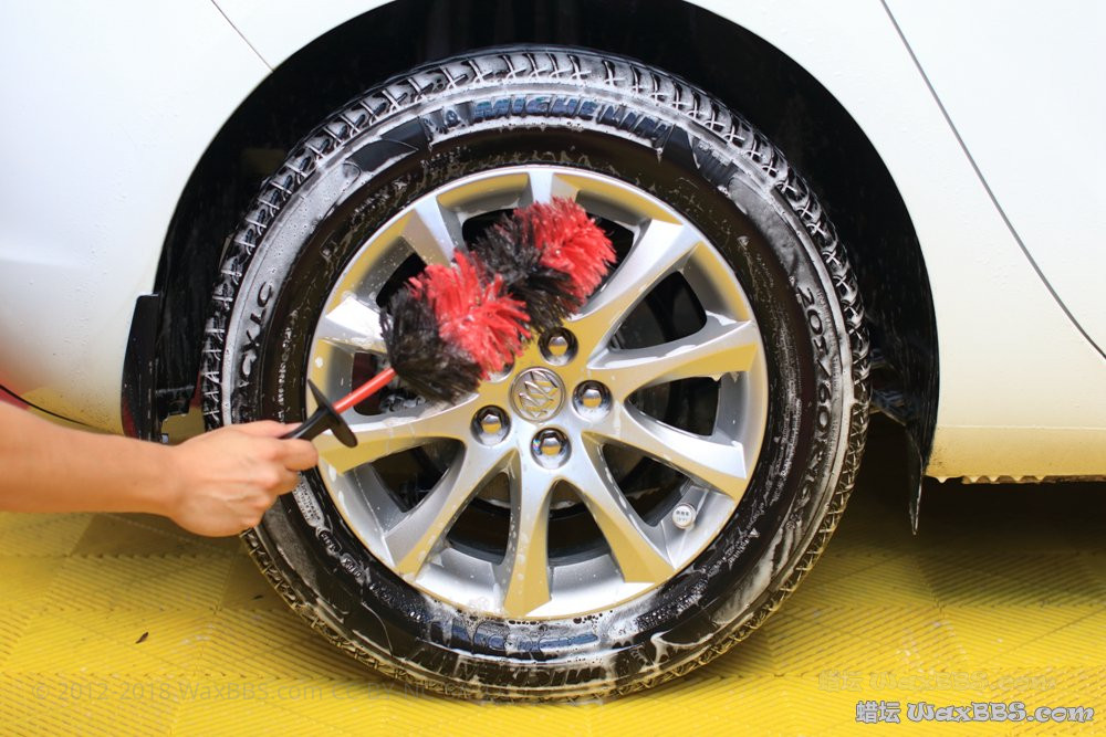

泡沫+高压水并不能解决一切问题,刷子是必不可少的。
其实我还常用奶瓶刷这个神器,只不过海绵不耐磨,刷几次就要报废一支。

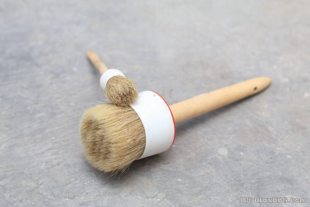

小地方用细节刷处理干净。

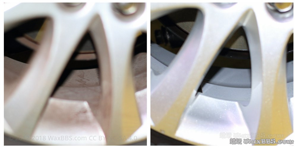

过一遍水,轮毂看起来像是很干净了,来点CarPro Iron X和Tar X让它现原形。
既然要大保健,那么走一遍粘土也不为过。

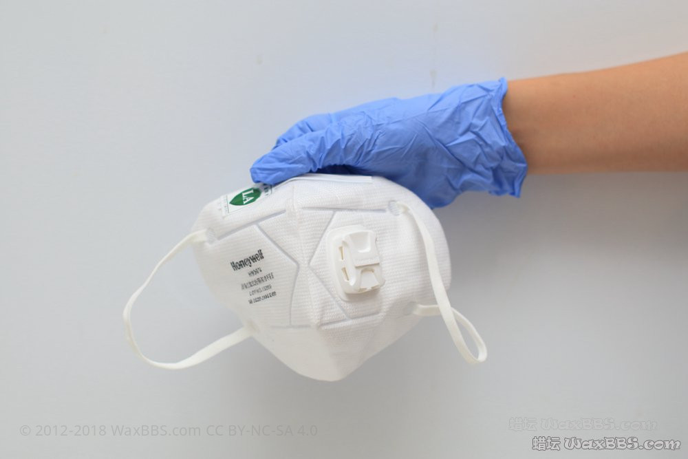

没人敢否定四个轮子对于车辆的重要性,所以多花点心思打理它们,不仅是为了美观,更是为了安全。
同样的,为了自己的安全,手套和口罩是必不可少的。

清洗前确保制动系统和轮毂充分降温。

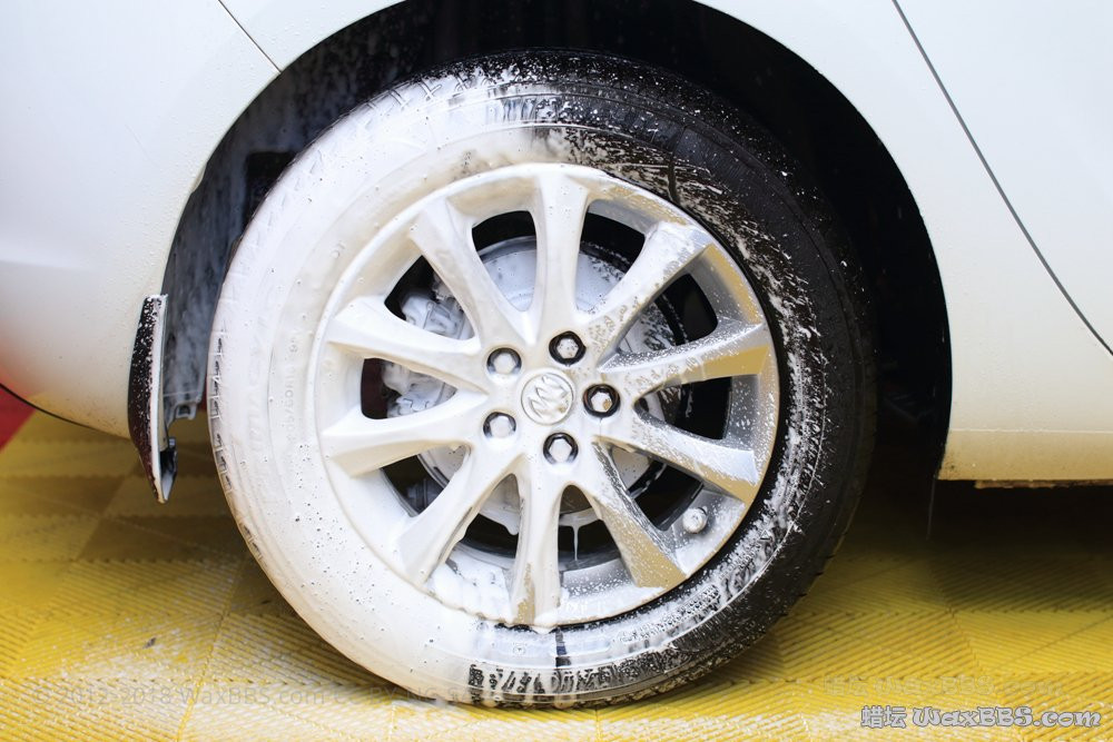

浏览附件77669 浏览附件77670

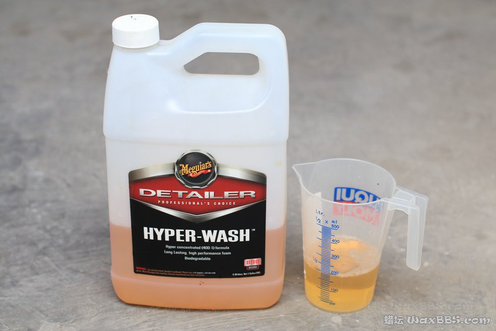

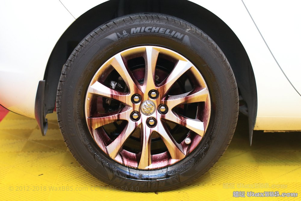

浏览附件77692 浏览附件77693 浏览附件77694

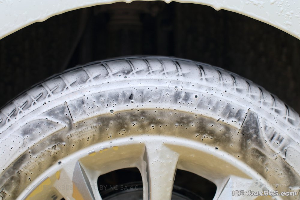

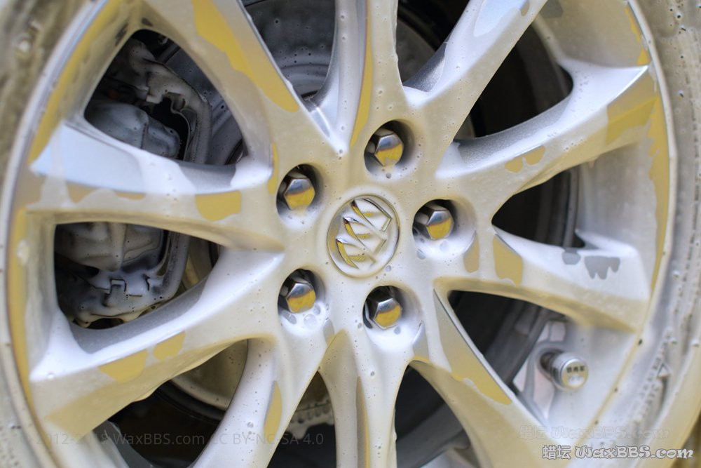

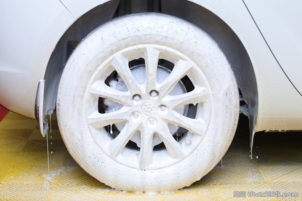

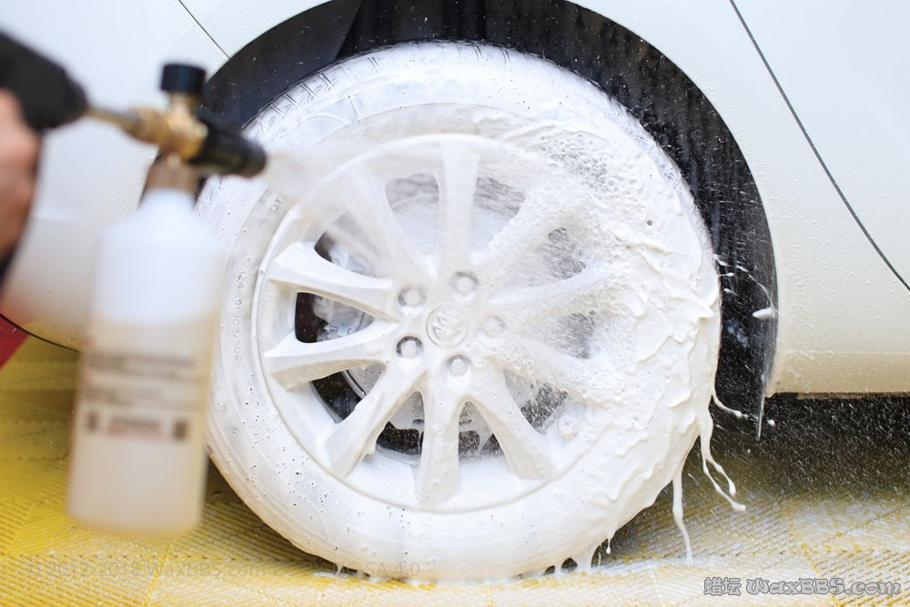

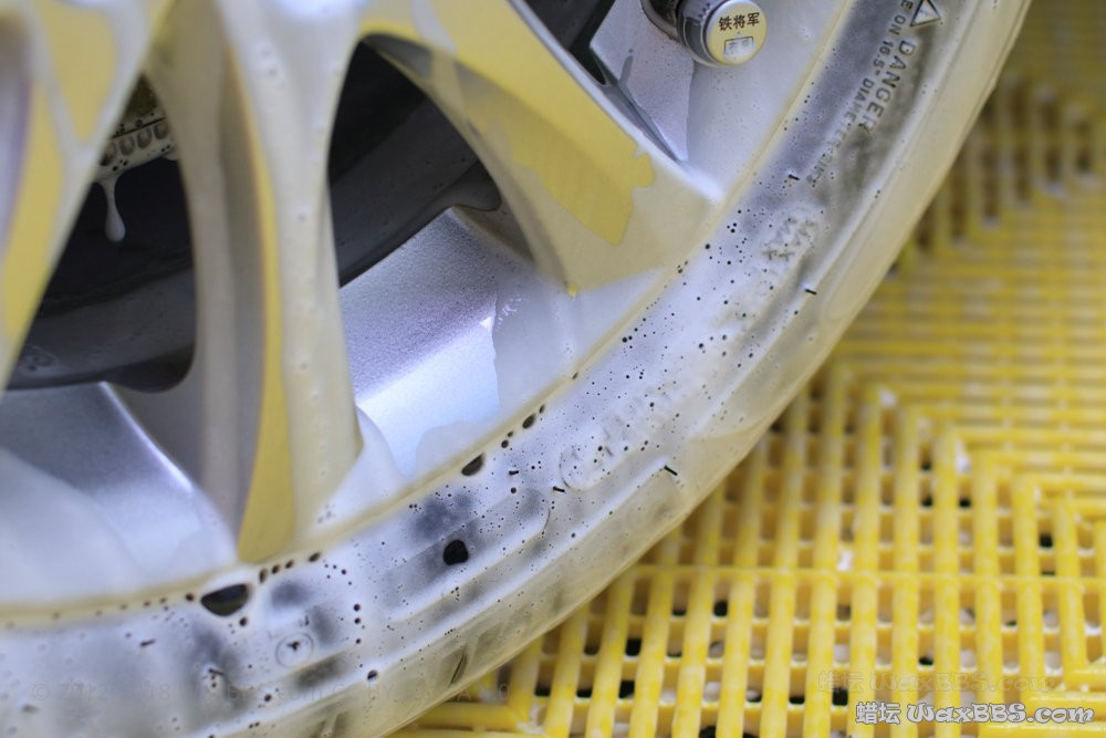

让洗车液充分流挂,尽量多的溶解砂石、污渍,为后续作业打好基础。
浏览附件77695 浏览附件77696 浏览附件77697 浏览附件77699

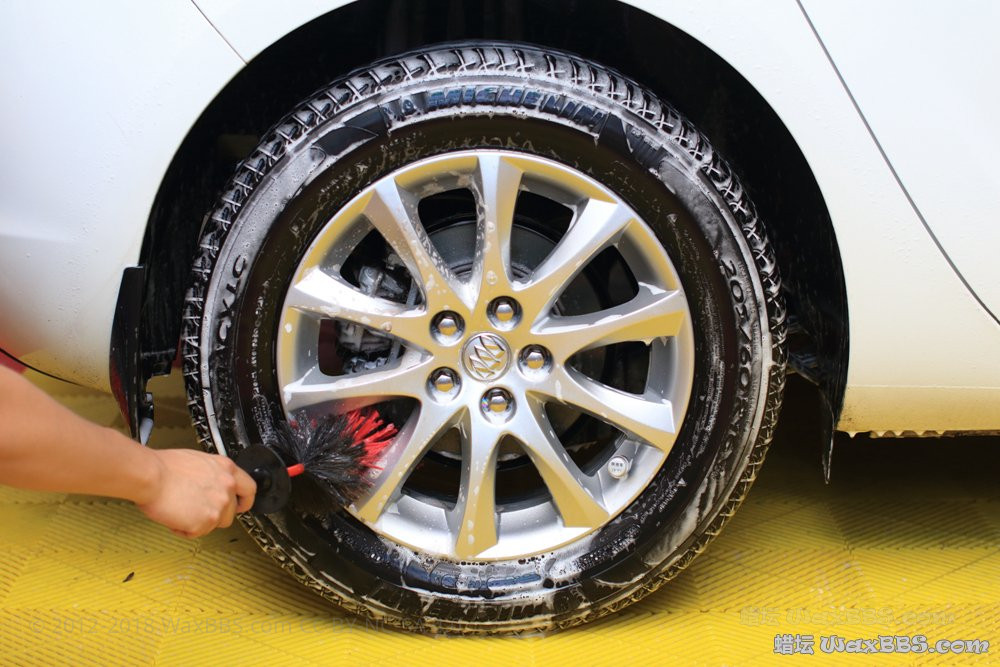

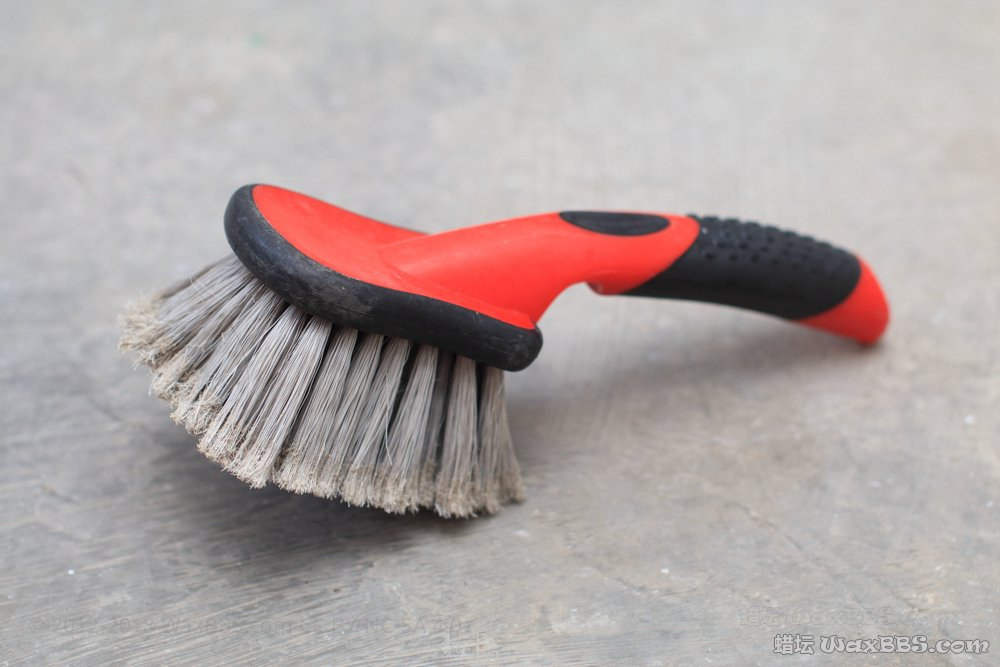

浏览附件77661 浏览附件77662 浏览附件77663

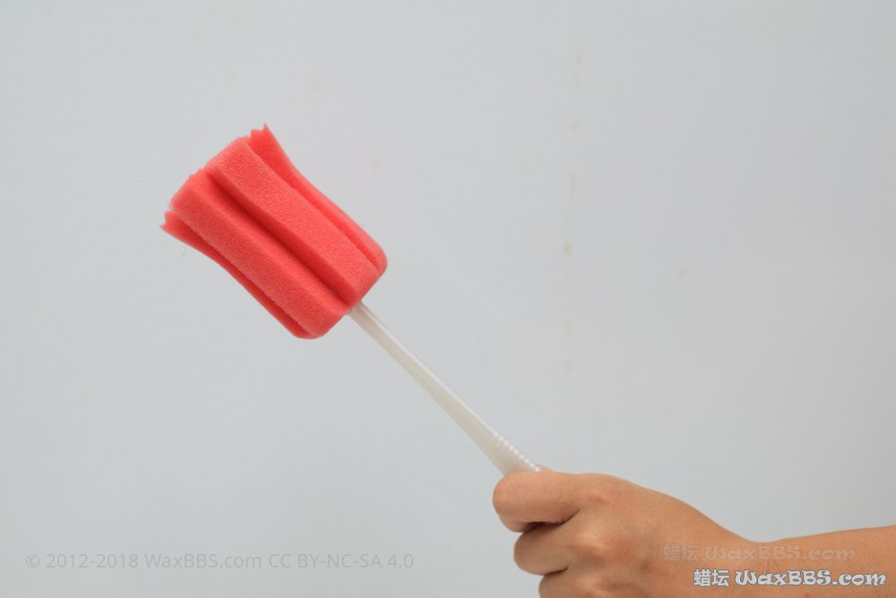

浏览附件77721

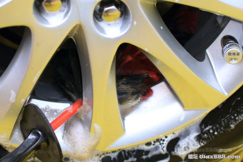

边边角角扣一扣,别忘了常过水,砂石档也是必须的。
浏览附件77671 浏览附件77701 浏览附件77702 浏览附件77704 浏览附件77705
小地方用细节刷处理干净。
浏览附件77680 浏览附件77706

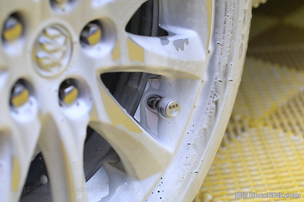

浏览附件77677 浏览附件77676 浏览附件77691

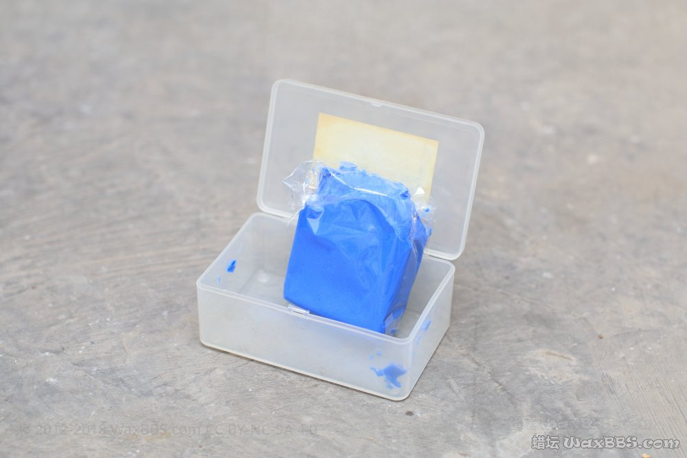

既然要大保健,那么走一遍粘土也不为过。
浏览附件77679 浏览附件77675

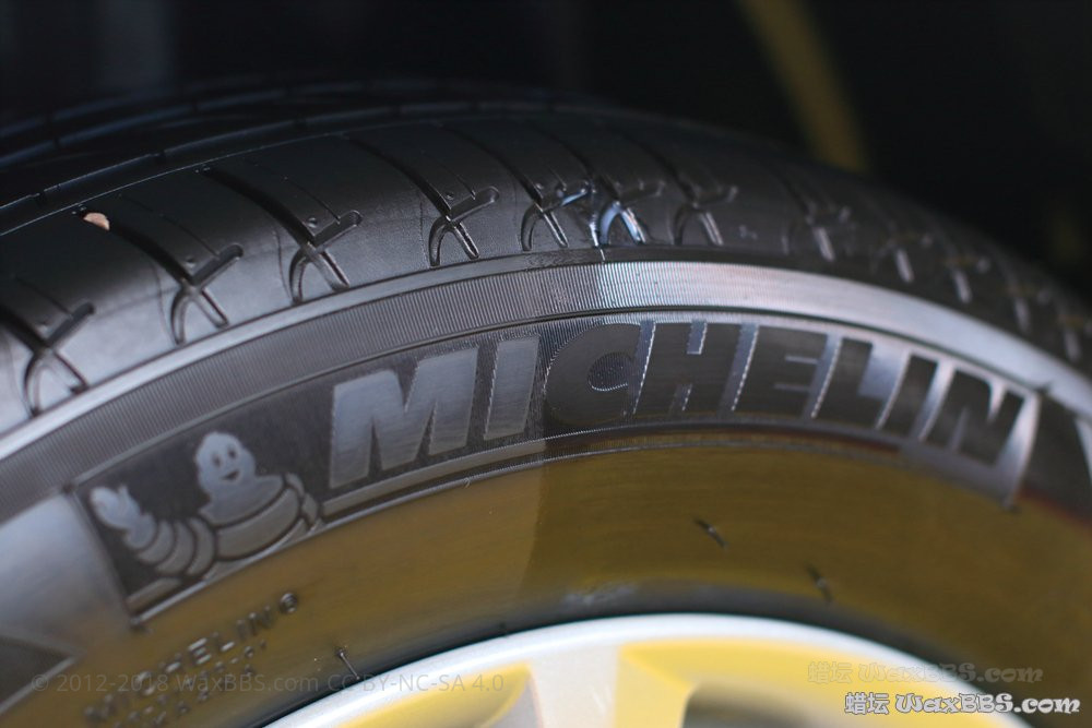

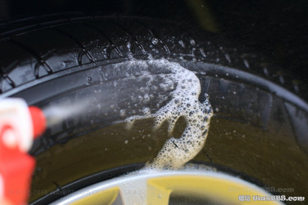

轮胎就没那么麻烦了,铁粉柏油刚才已经照顾过了,再来一遍D108。
浏览附件77674

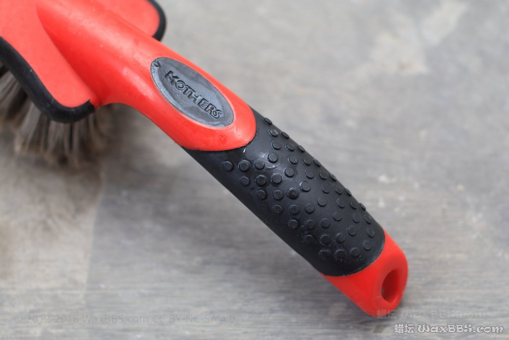

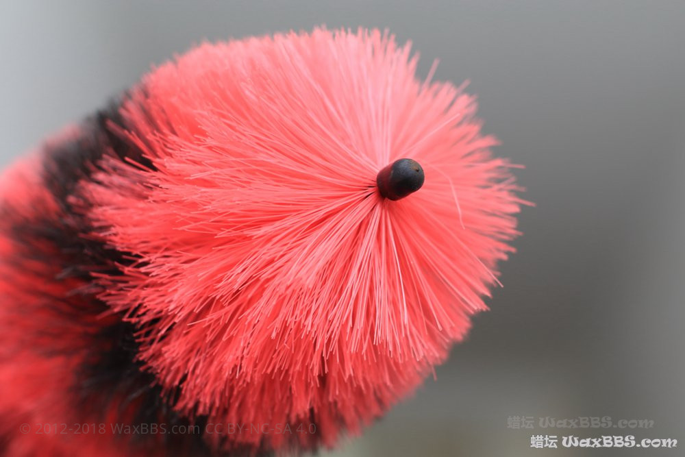

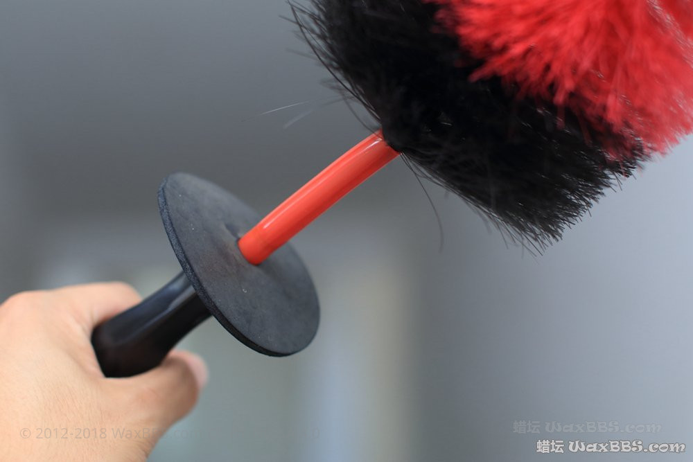

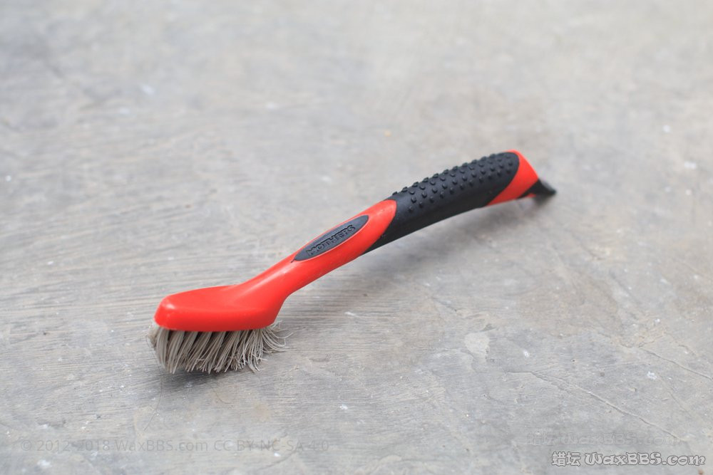

除了药剂,趁手的工具也同样重要。
浏览附件77664 浏览附件77665 浏览附件77666 浏览附件77667 浏览附件77668

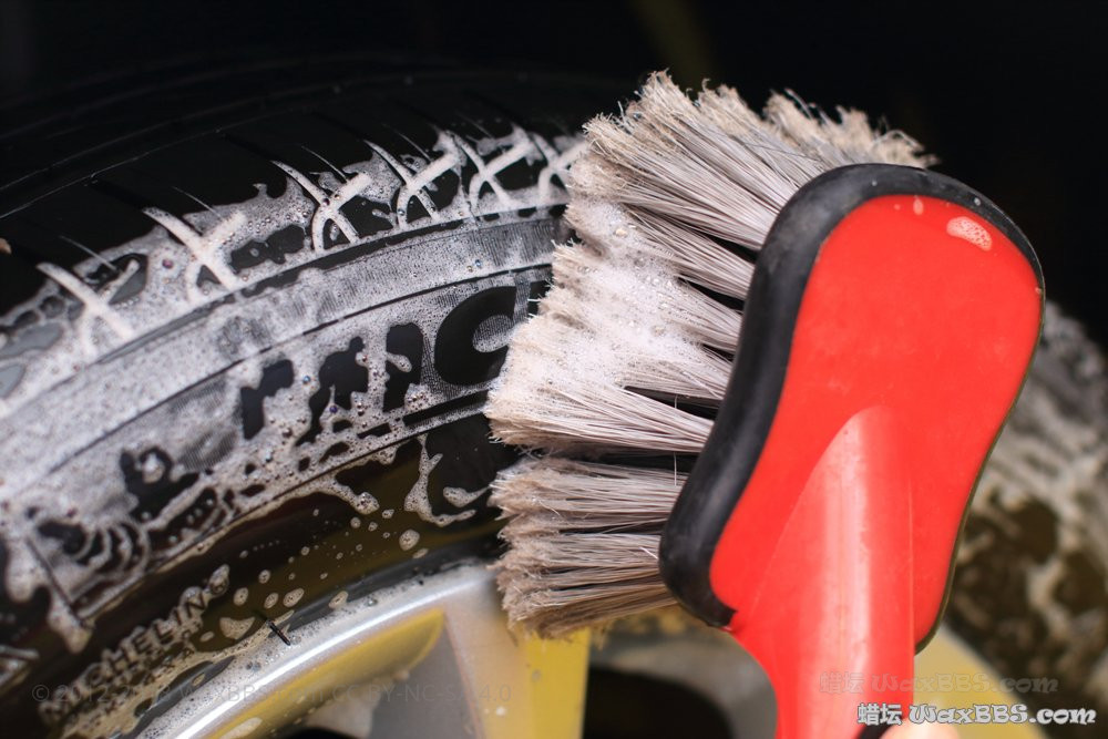

喷→刷→喷→刷,直到泡沫变白。
浏览附件77707 浏览附件77708 浏览附件77709

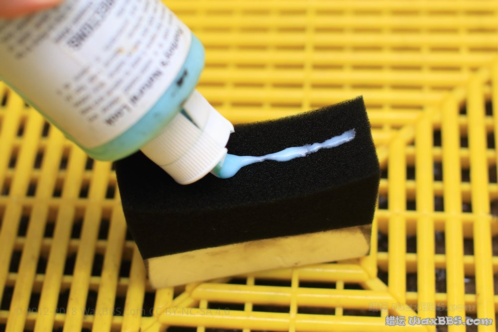

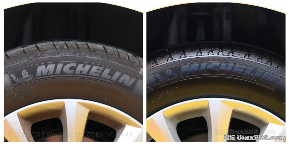

上养护品。
浏览附件77729 浏览附件77672 浏览附件77710 浏览附件77711

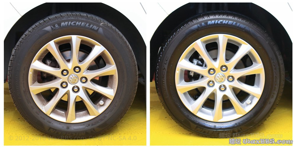

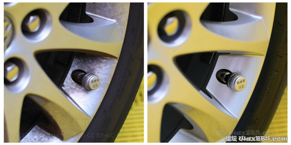

最后是大家都爱看的对比图。
图一卡的石子我已经扣了,强迫症们可以放心。
浏览附件77712 浏览附件77722 浏览附件77723 浏览附件77724 浏览附件77725
