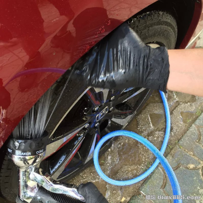

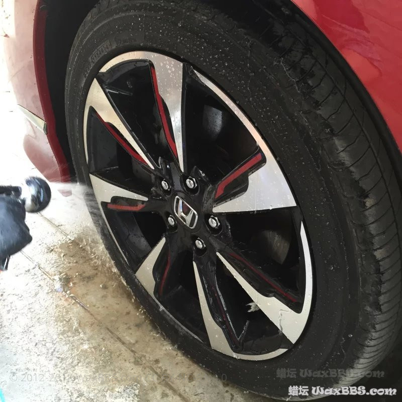

先用软水把轮毂轮胎轮拱的浮尘、泥沙先冲一遍

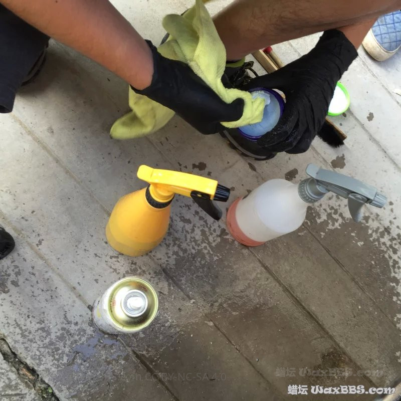

D108先洗轮胎,其实轮胎蜡的泼水性还有
不能放过

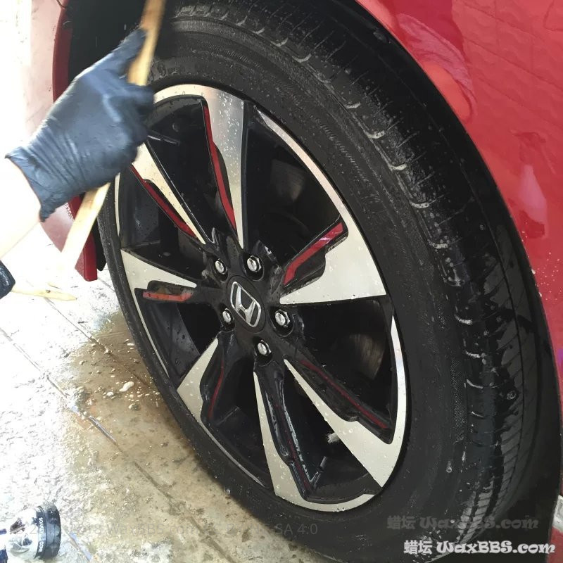

D140喷轮毂
细节不能放过

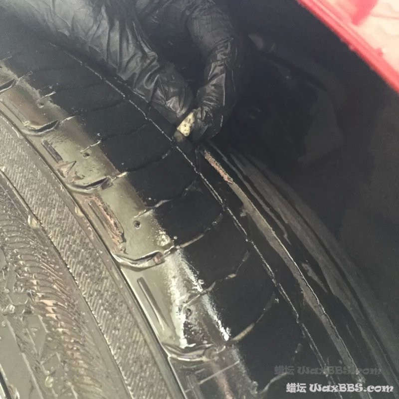

轮拱不能放过,轮拱里很多柏油
轮拱里的泥沙得先冲掉,以免待会高压水枪把泥沙冲到漆面上造成划痕
轮毂内部也不能放过。手套建议大家买蓝色的,因为摸污渍时,黑色看不见污渍

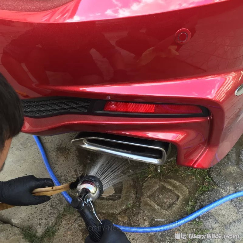

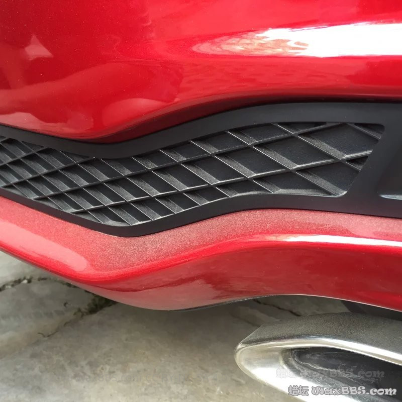

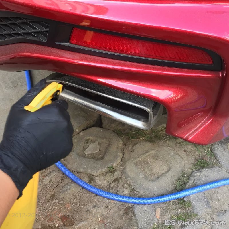

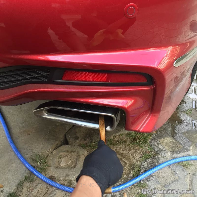

D140喷排气管
柏油,干掉!
排气管也要亮起来!

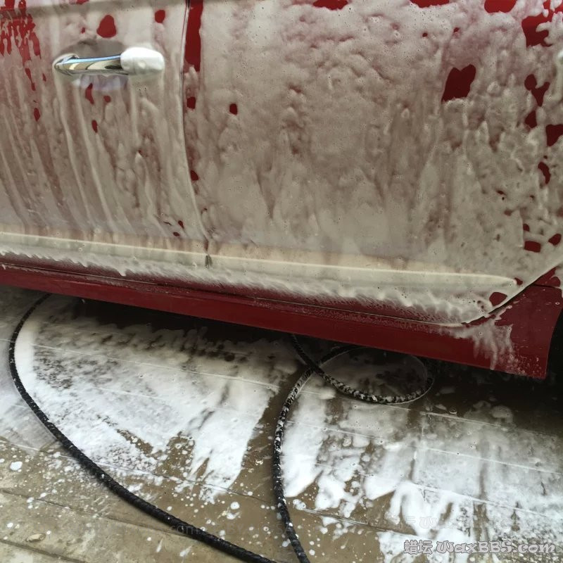

车身下部干完,开始PA,看这泡沫,看这细腻的泡沫,我都已经感动哭了

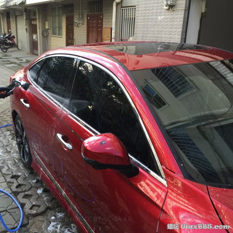

高压水过一遍轮拱
先冲车身下部

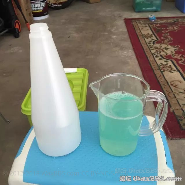

洗车液没加够,立马跑超市买量杯
两桶水走起来
两桶水完毕后软水冲洗
细节不能放过

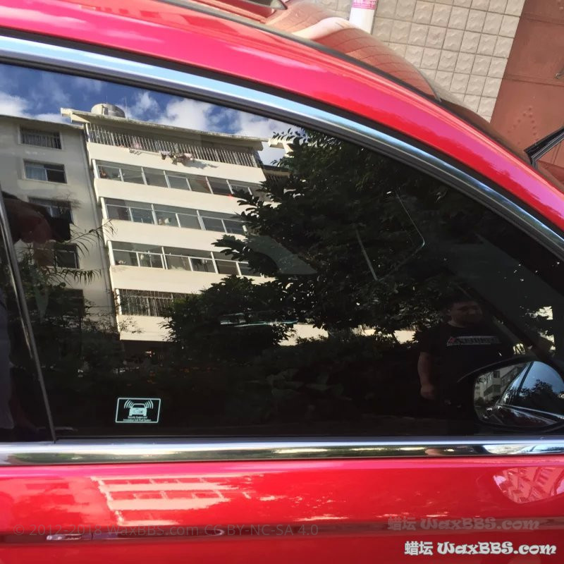

量杯的重要性,精确配比的重要性。CarPro HydO2 用在车窗上,驱水性妥妥的,易用、快速!

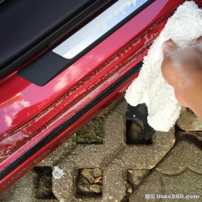

自己琢磨出了一套收水方法,围着车走一圈的时间就能把水收完,还省力,与人体工程学有关。
拖曳式收水

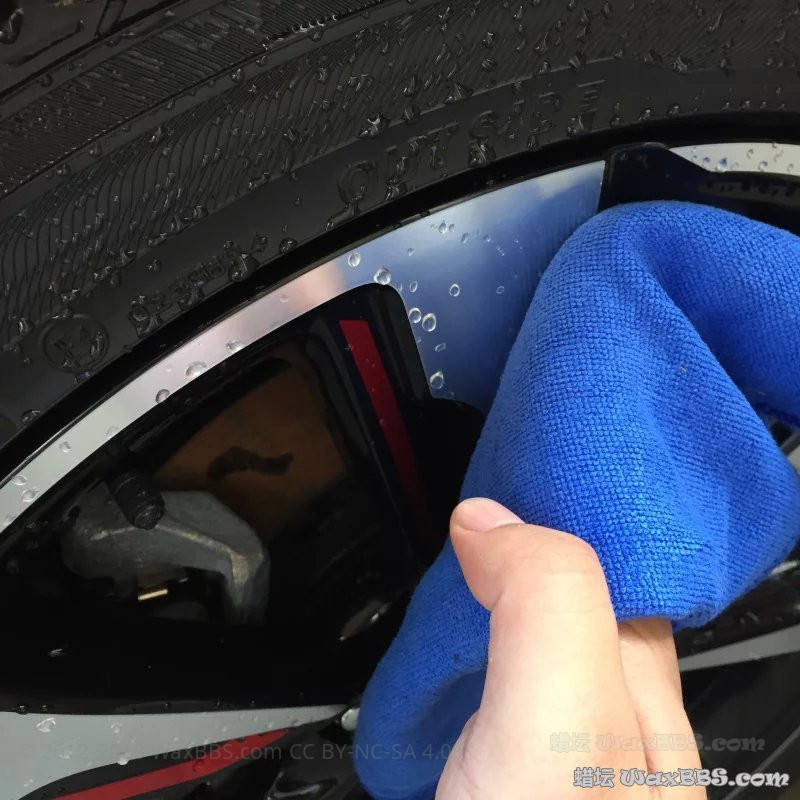

换毛巾给轮胎轮毂收水
看这通透感

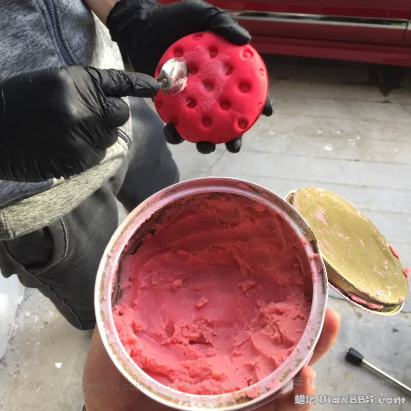

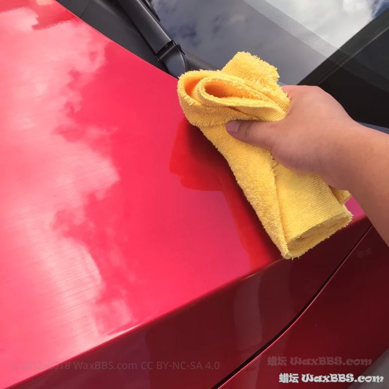

车漆及钢琴烤漆件用火龙果汁蜡
我个人认为,黄油刀没有勺好用
一抹一刮,均匀,节省
终于能上出鱼鳞状
终于能上均匀

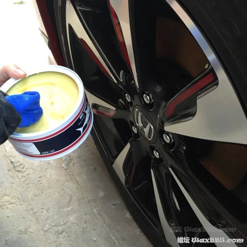

轮毂用鲨鱼蜡
始终没有发现上轮毂蜡好用的蜡棉,还是毛巾好用
下蜡

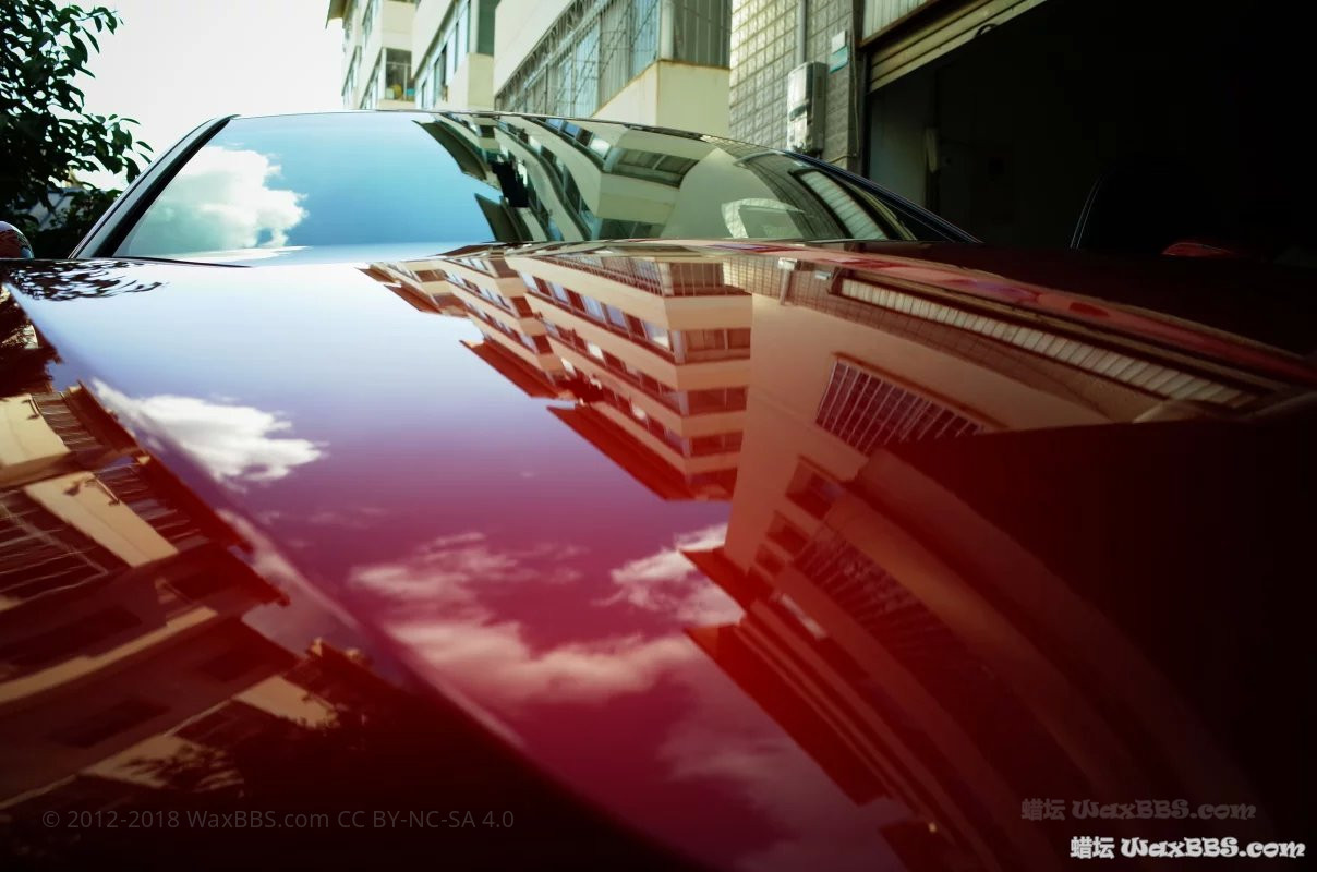

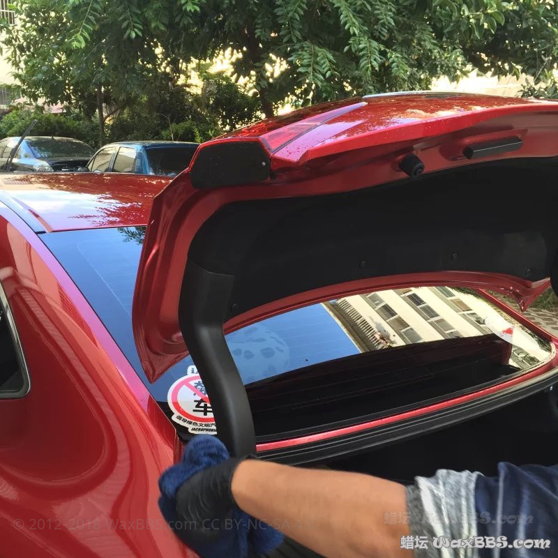

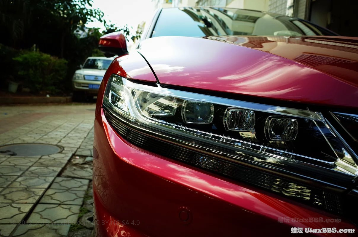

完工,不要忘记也要给车灯上蜡

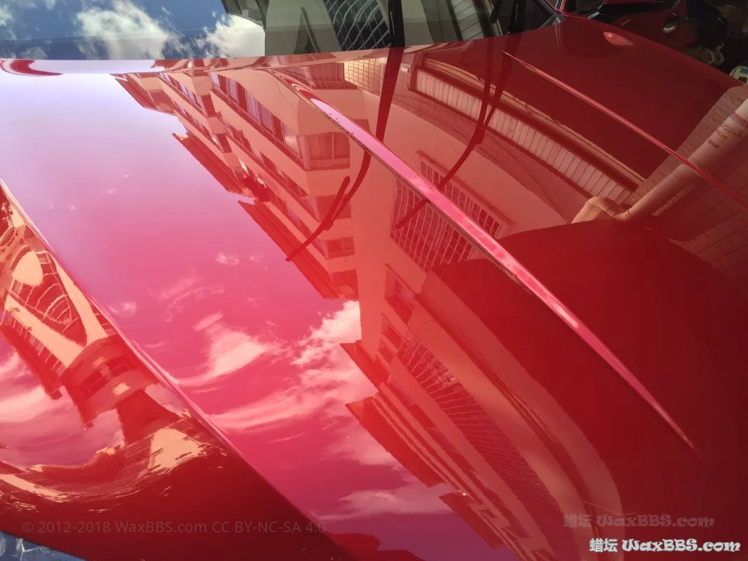

看这光泽
除了不敢水砂还有橘皮外,毫无划痕
看这深邃感,太阳已落山
