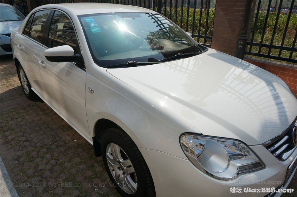

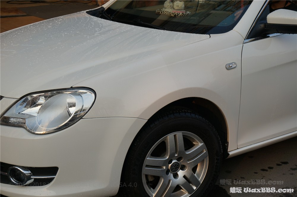

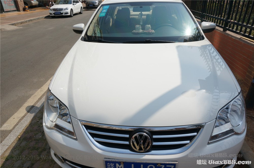

车已经购入三年半的时间了,目前一直老婆在开。女人开车大家都懂吧?只会开,不懂得养护的!半个月一个月不洗车是正常现象,见怪不怪!小彬懂的!
正好闲着,想到了论坛的竞技活动。好吧。来参与下!
既然参赛,重在参与,店家也有店家的苦。每次做到一半,移动车,服务客户!!好吧,那我们就换个花样玩。
逼格必须高!对于店家而言,细节只是我们想不想做到的问题!所以玩点平时少玩的吧。。

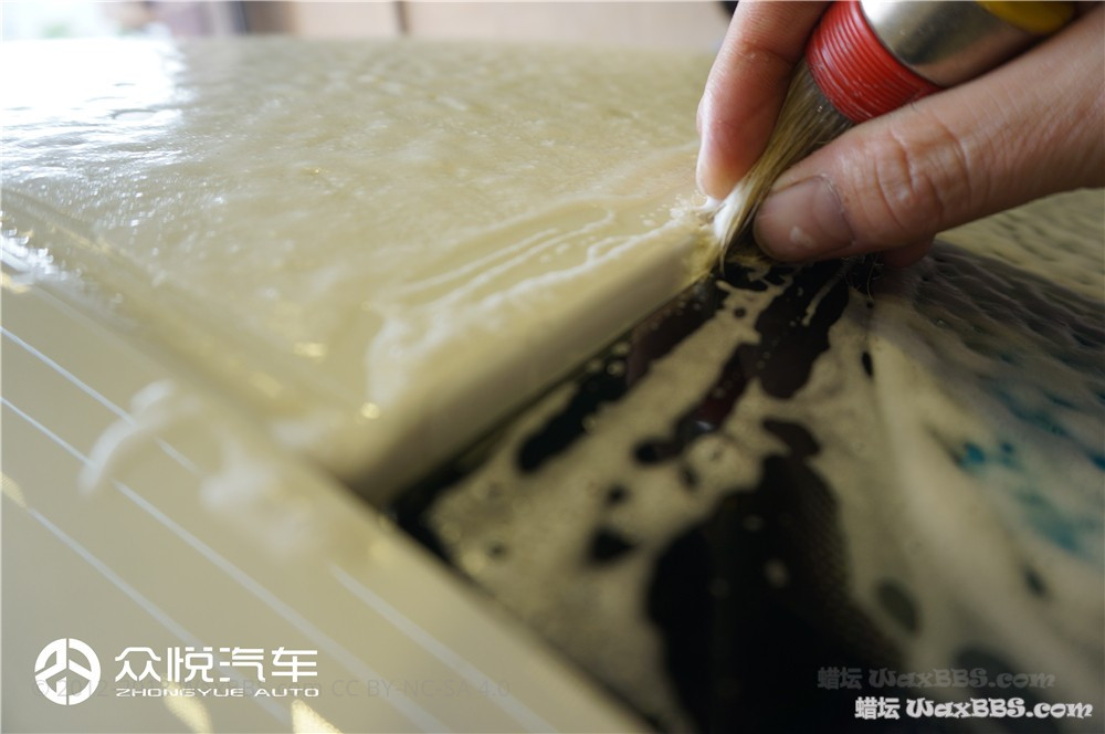

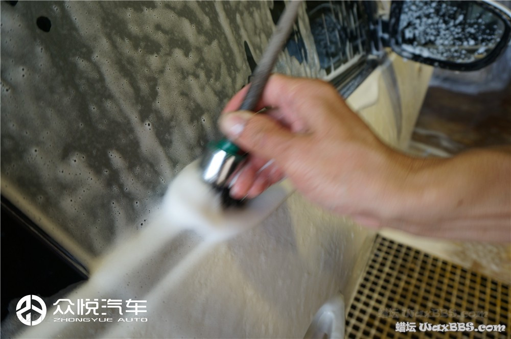

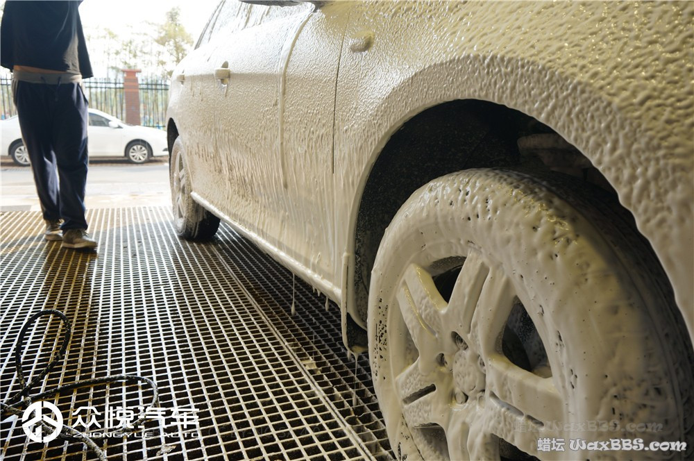

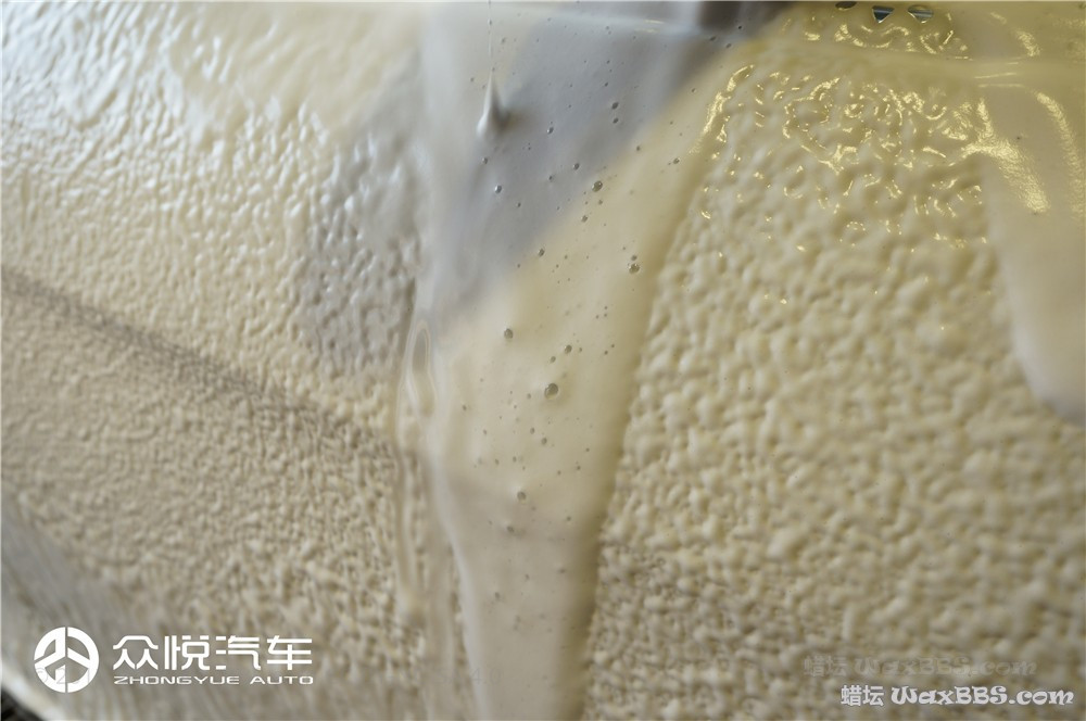

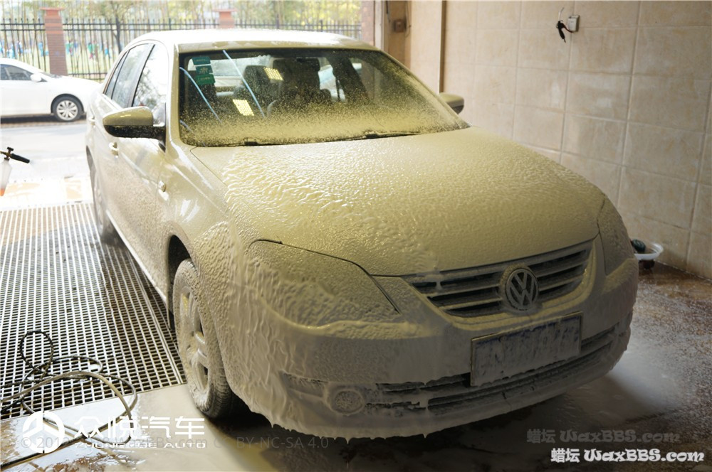

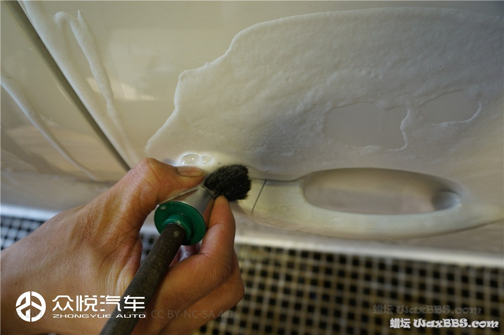

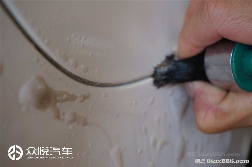

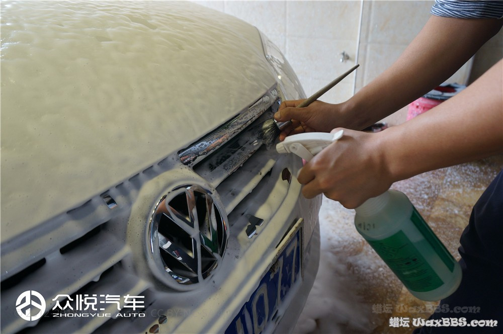

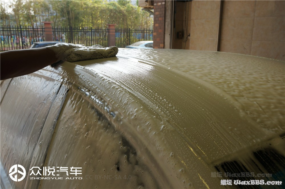

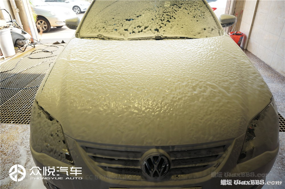

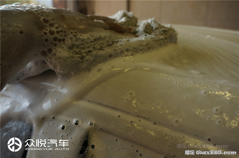

1、车辆清洗(喷上让人心痛的浆糊)

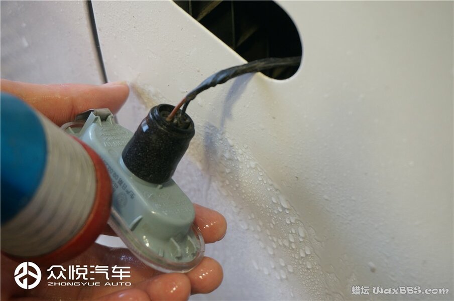

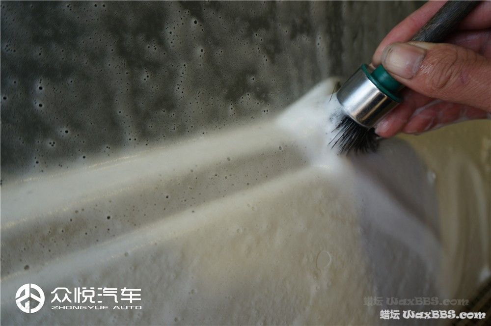

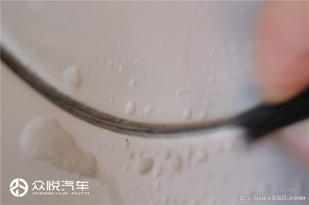

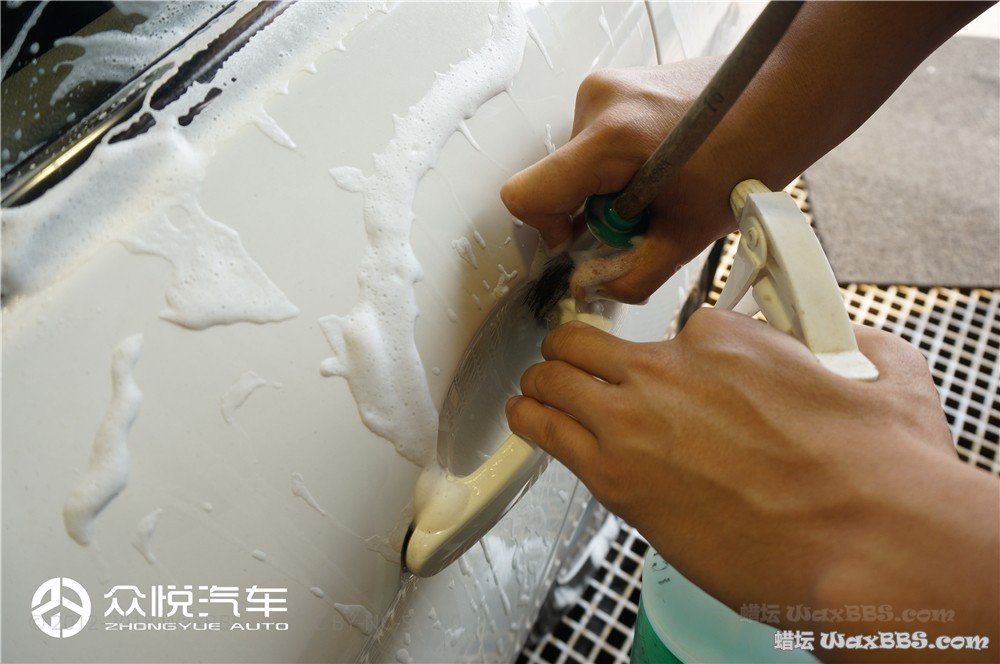

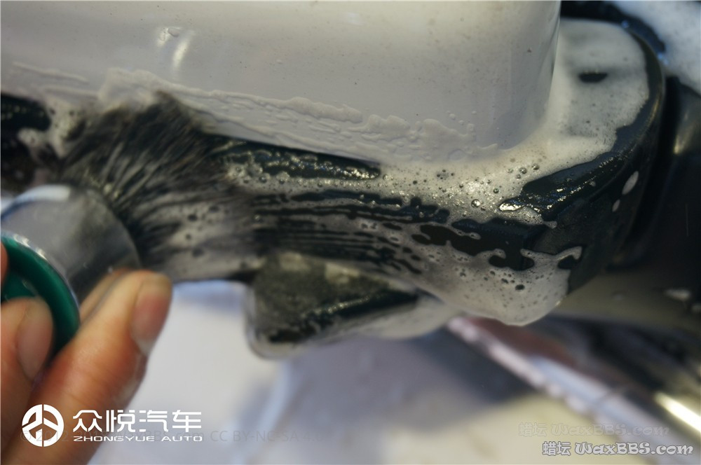

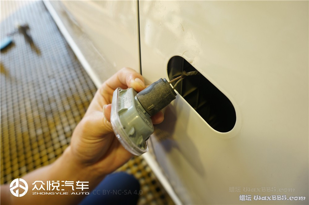

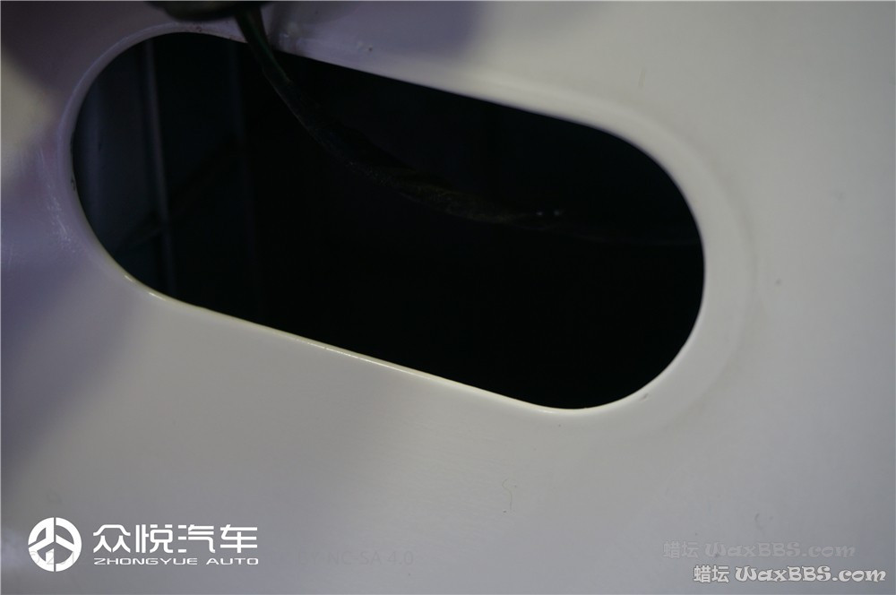

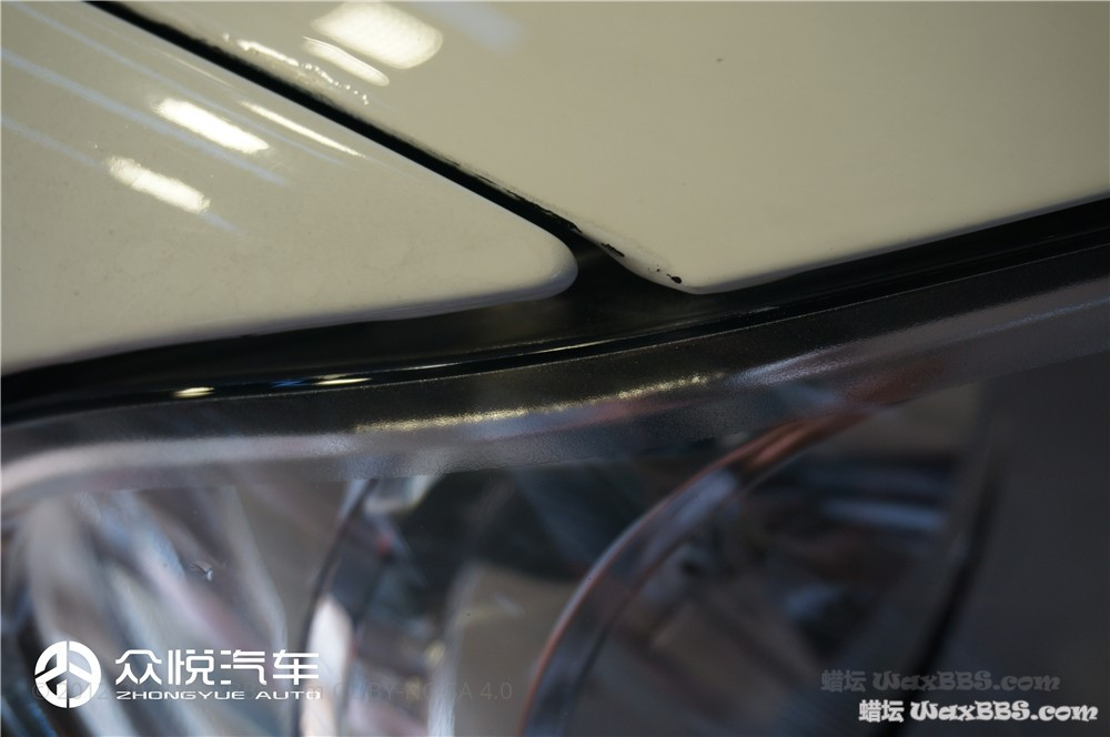

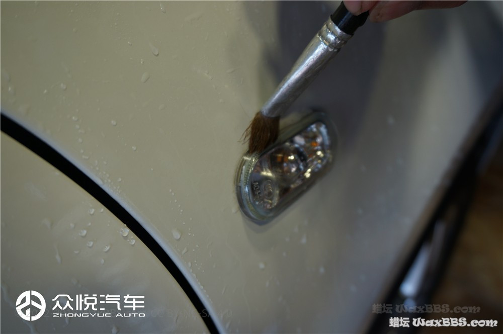

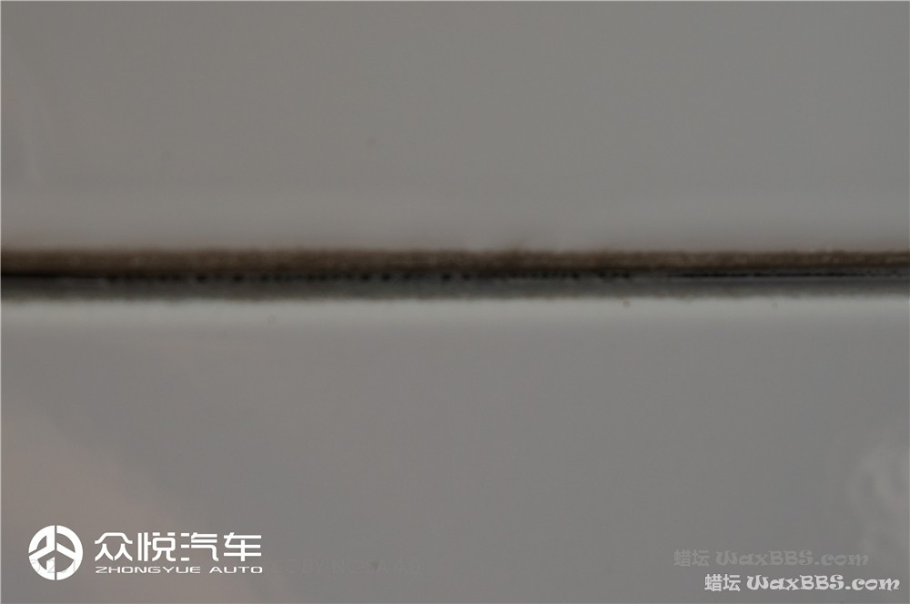

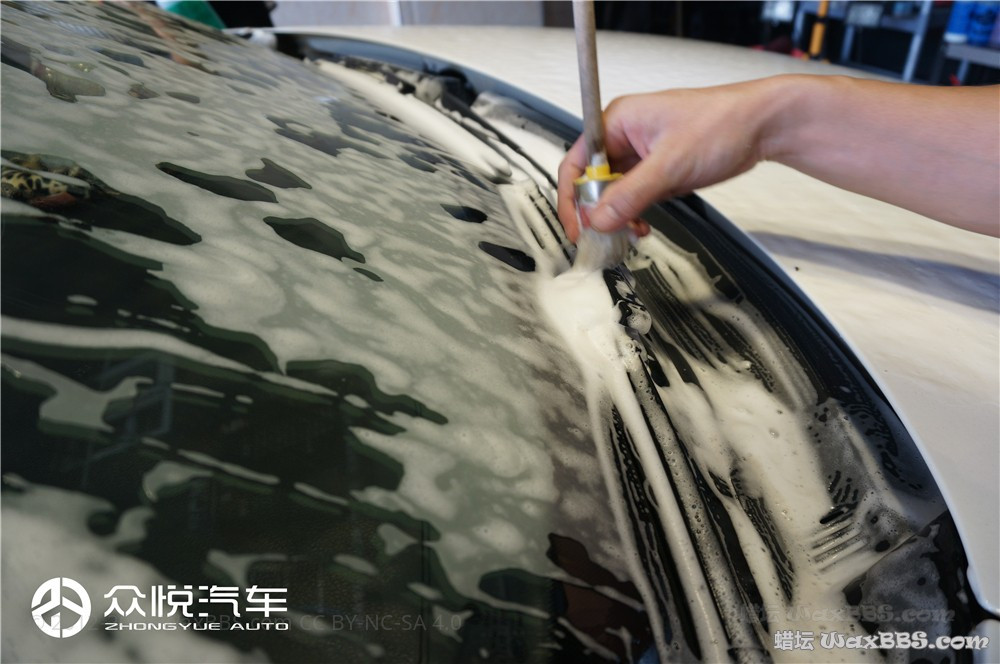

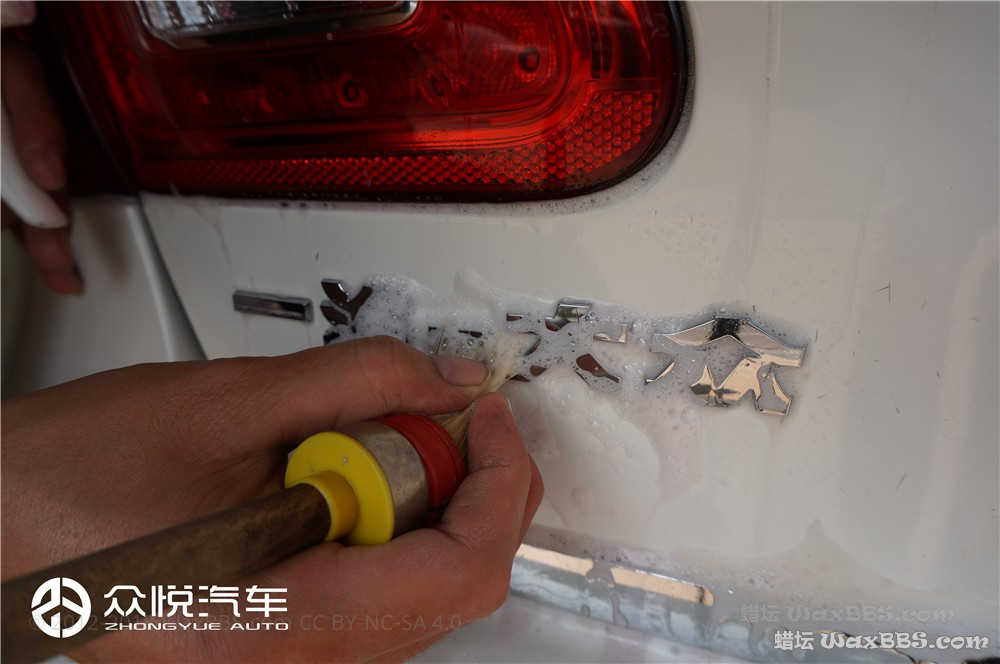

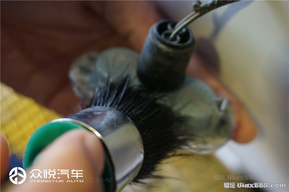

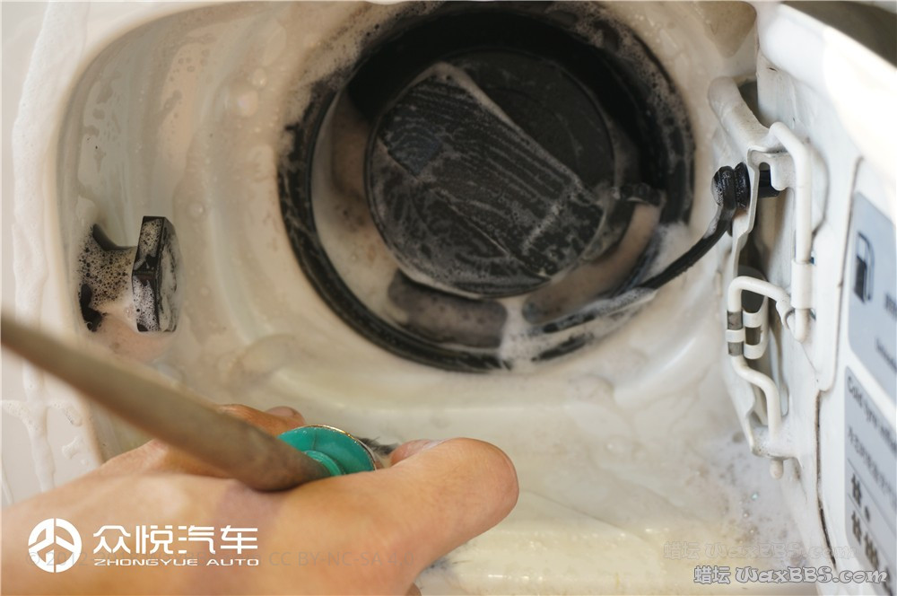

2、细节、排水槽的清洁

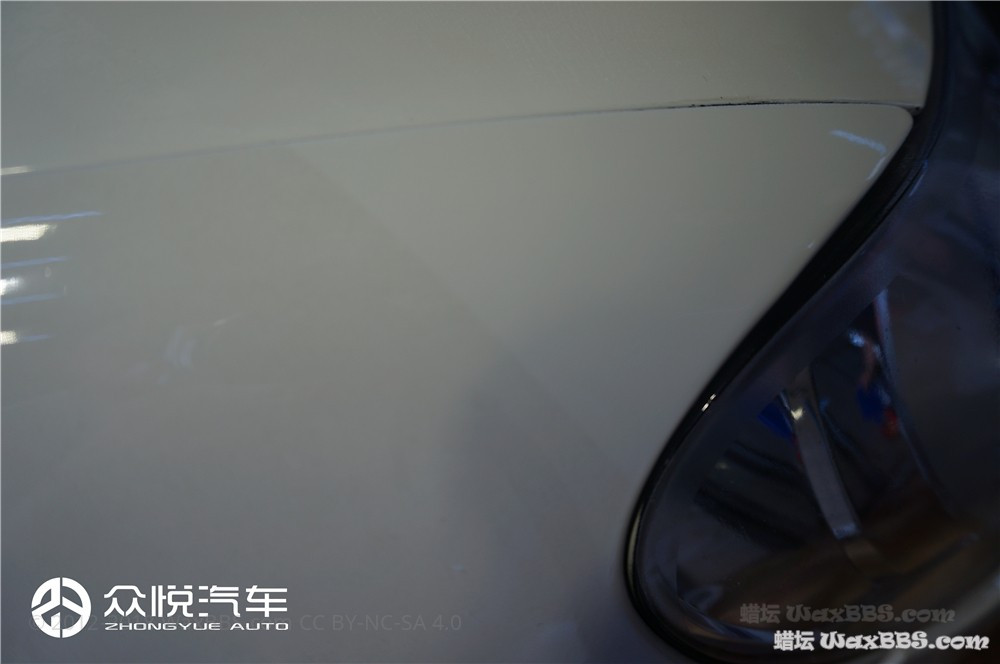

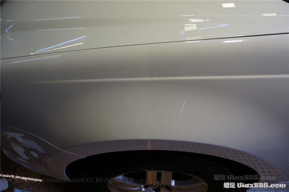

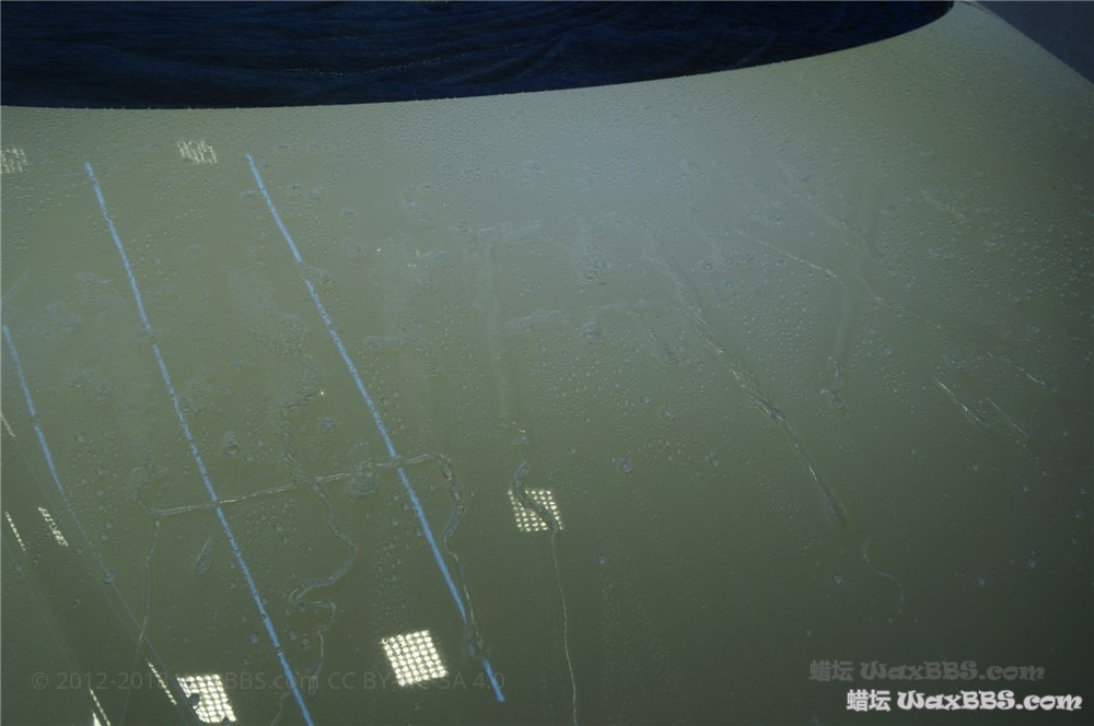

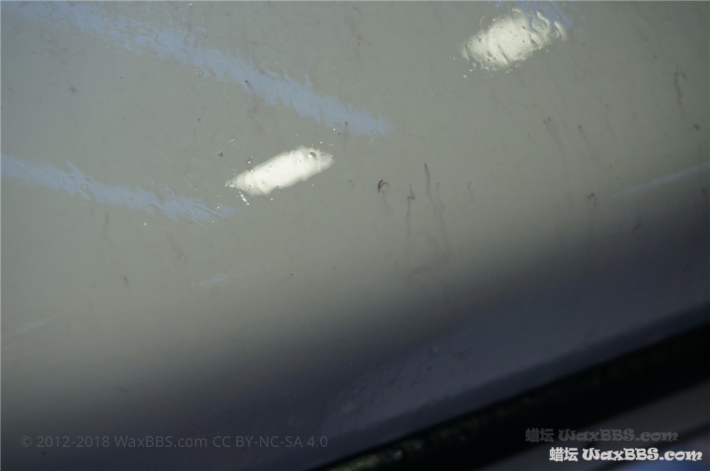

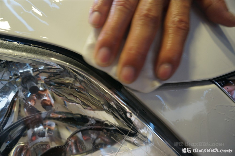

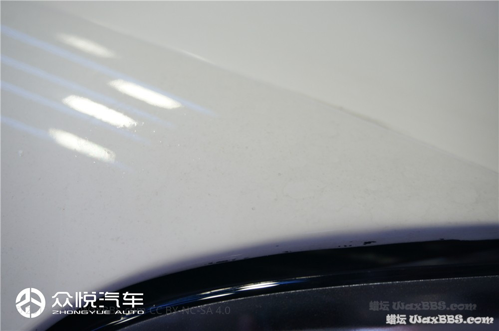

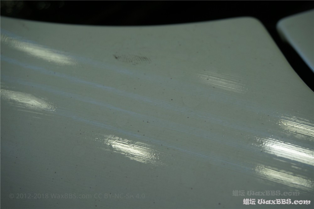

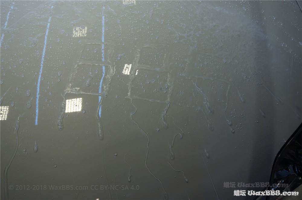

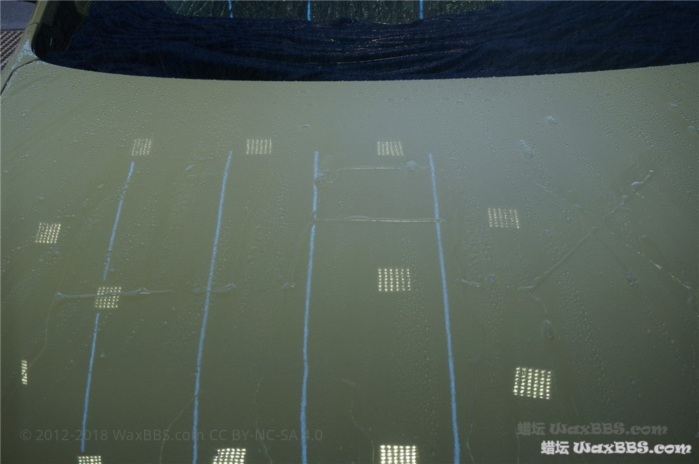

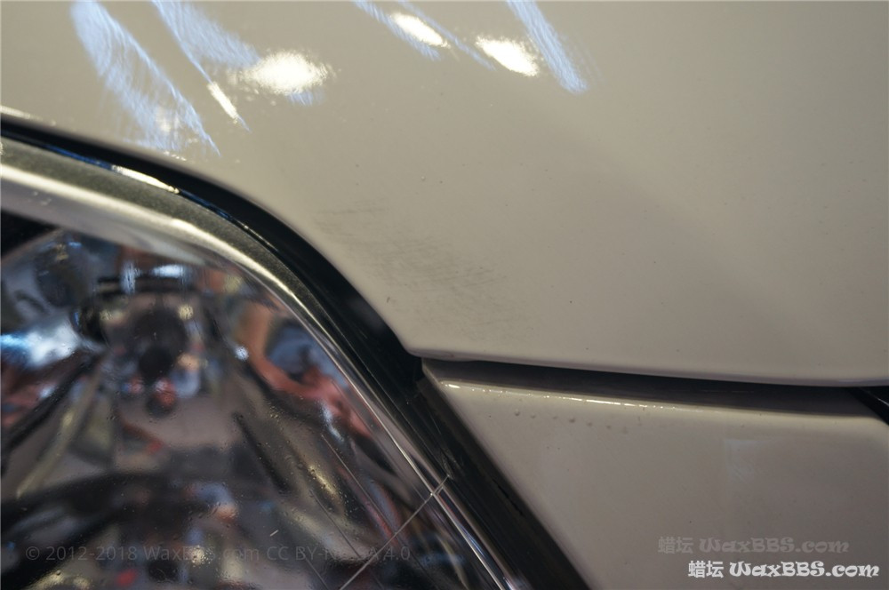

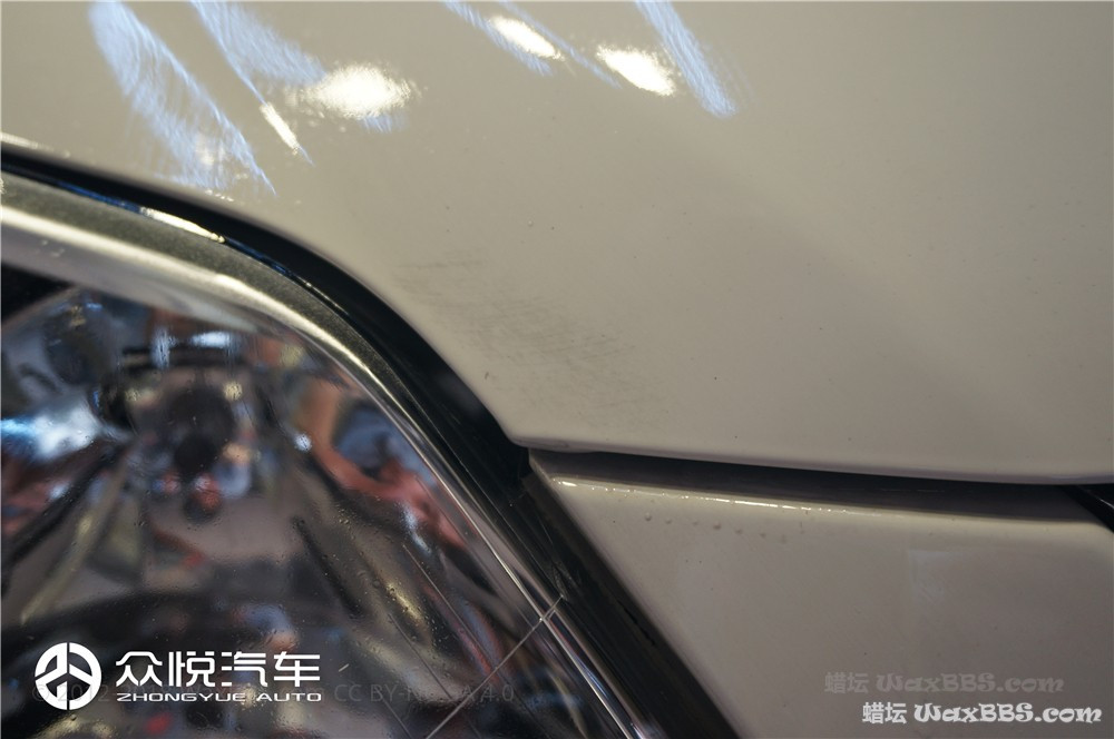

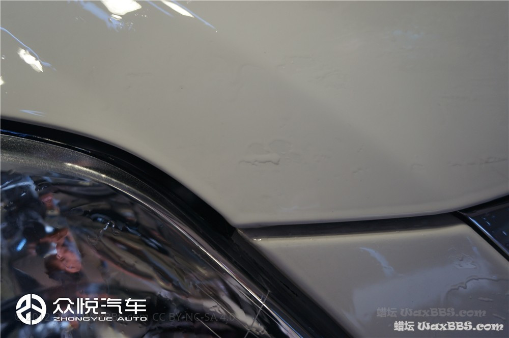

在清洁的同时发现了漆面有比较明显的脏污附着

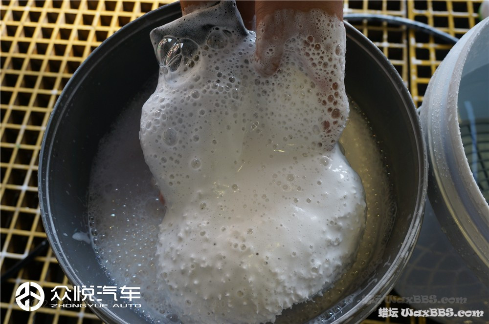

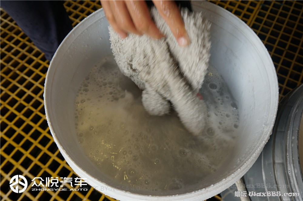

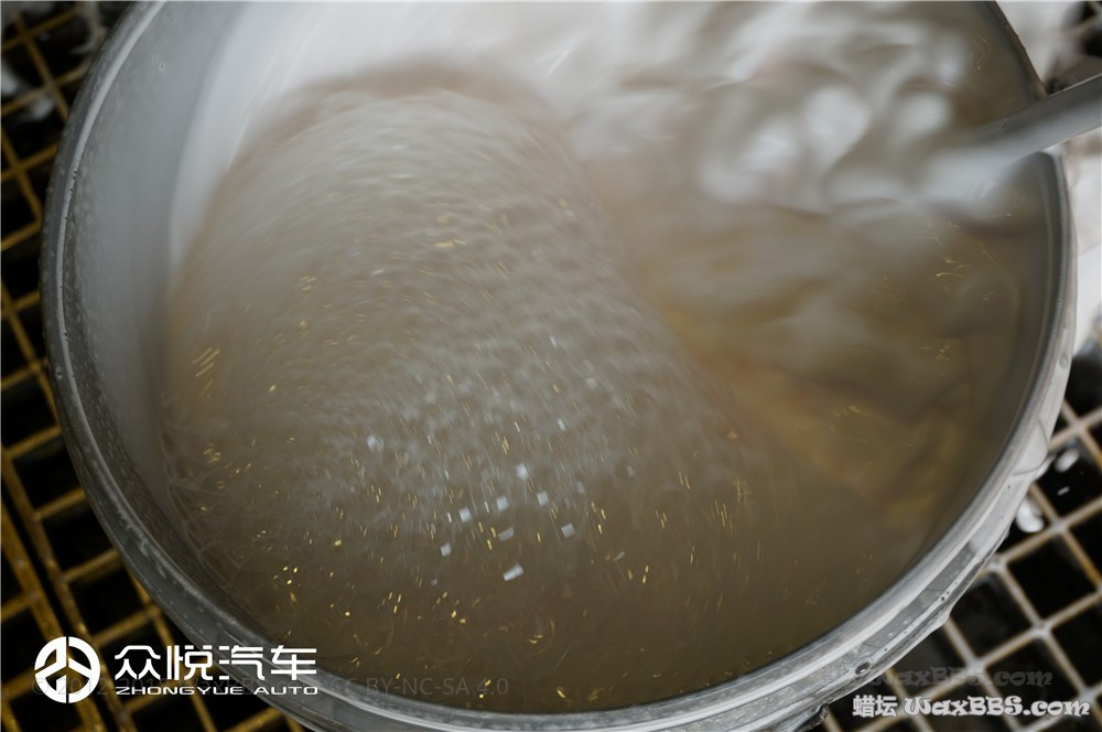

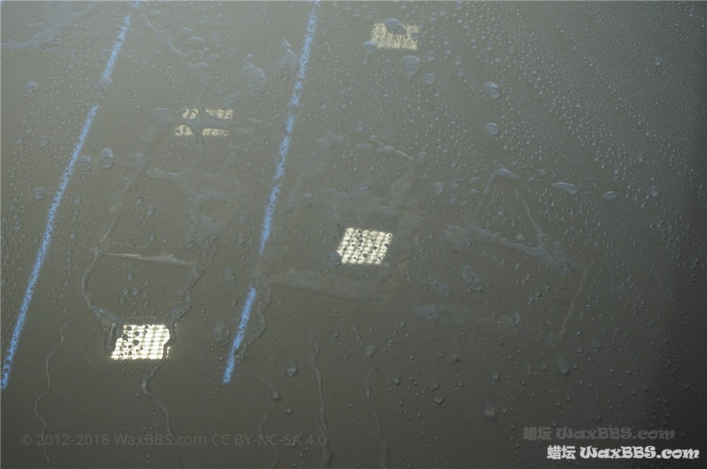

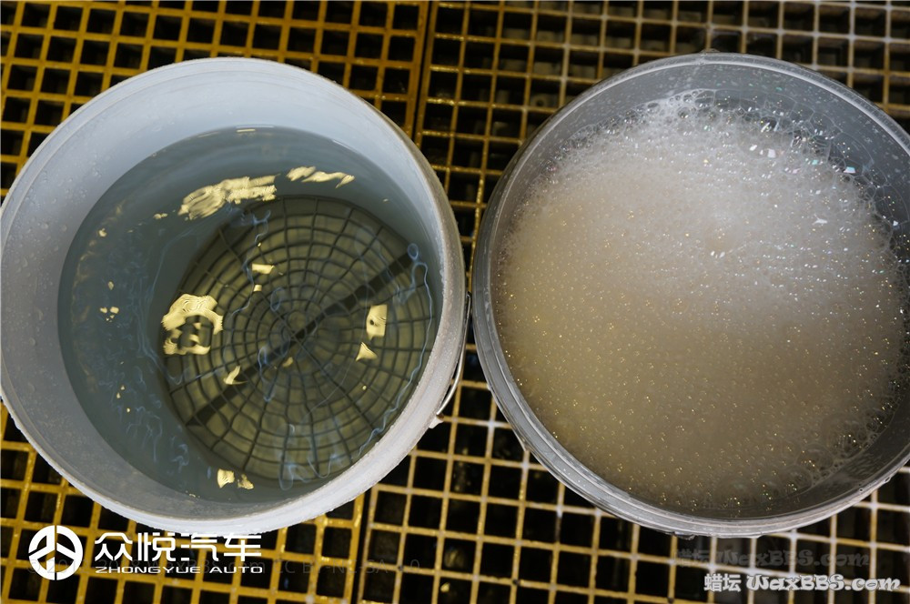

3、冲水,为两桶水洗车做准备工作

洗完车后,对漆面做深层次的清洁工作

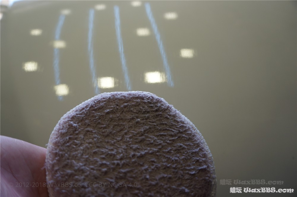

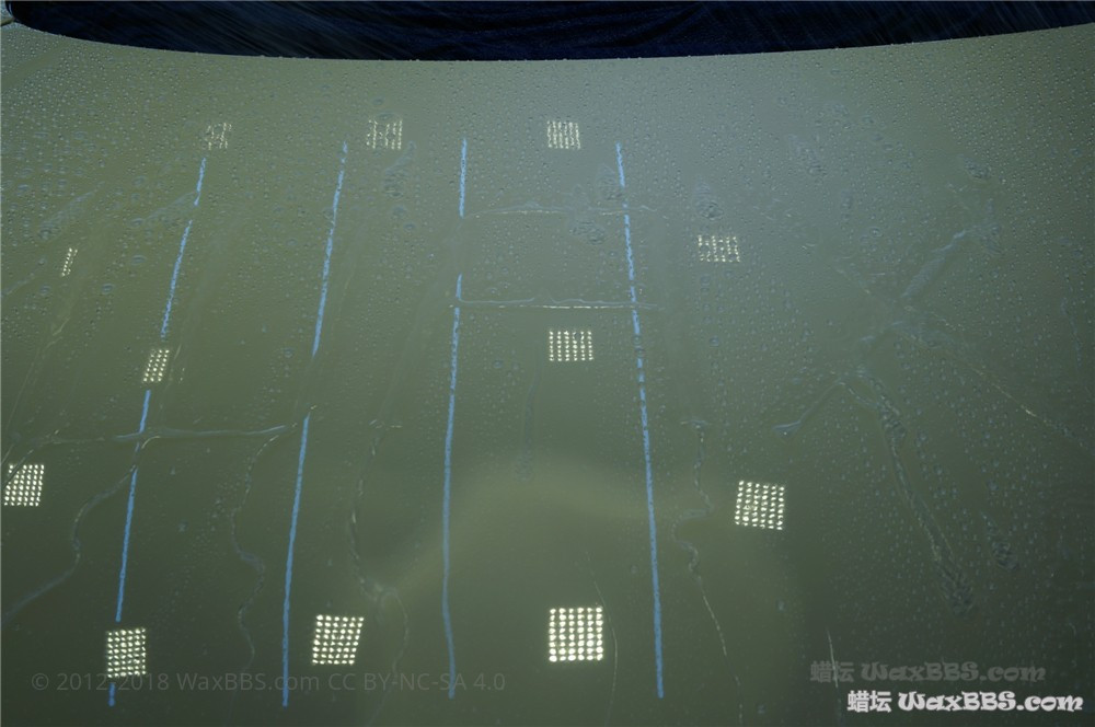

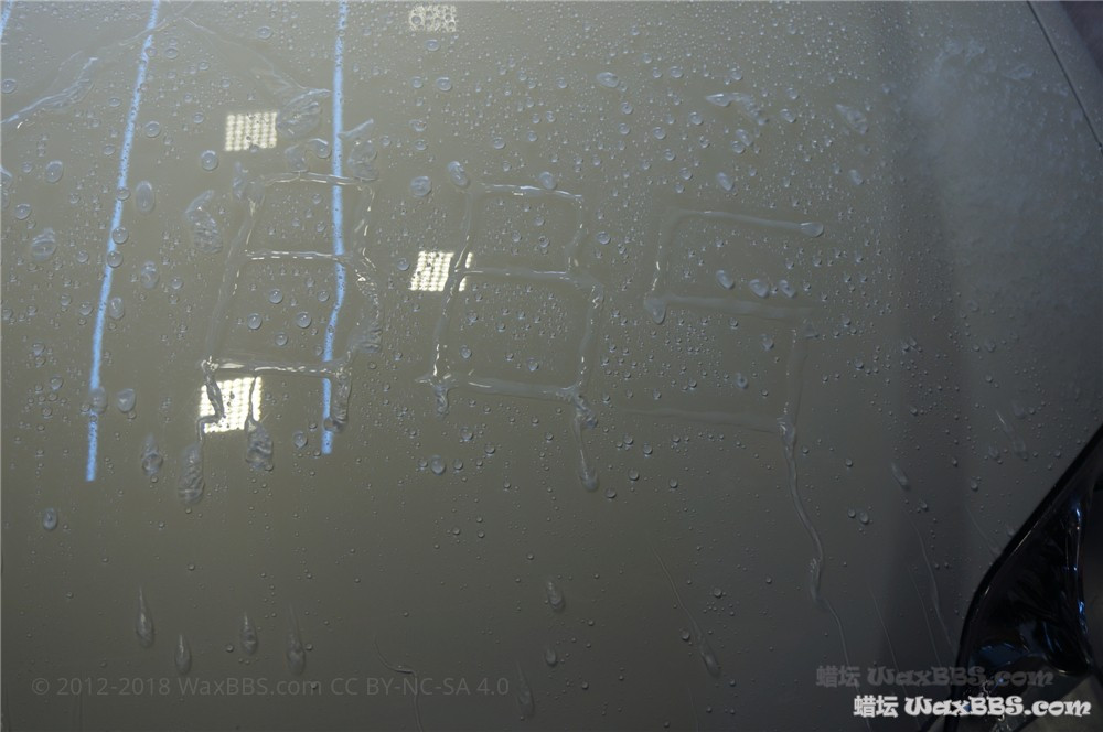

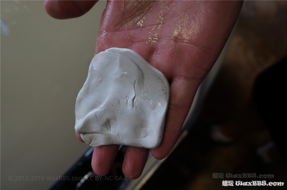

1.去铁粉、柏油、跑粘土等常规清洁!

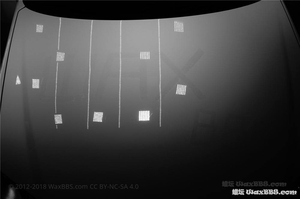

在此,我们突发奇想,玩点新花样。装下B!
WAXBBS的标示来了!

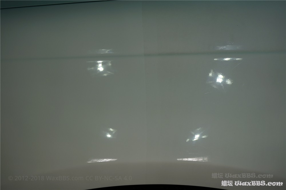

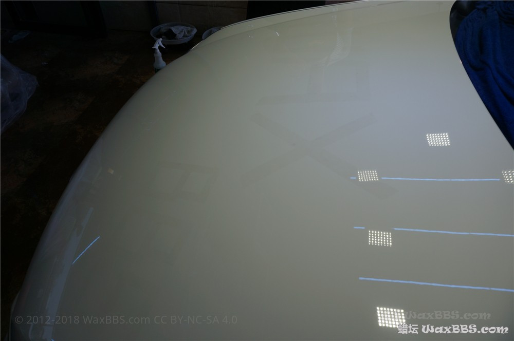

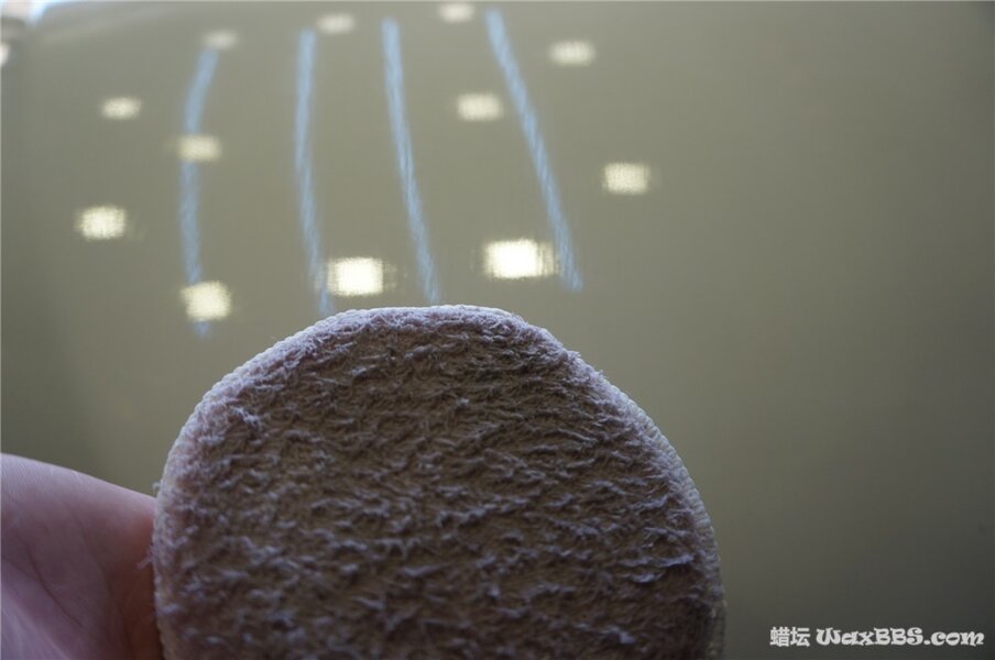

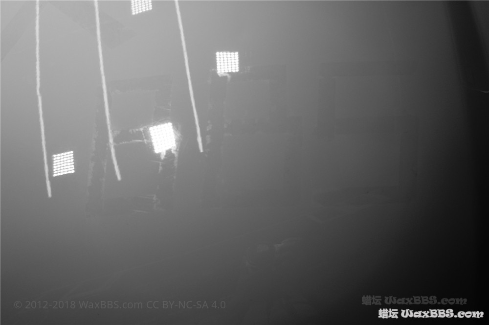

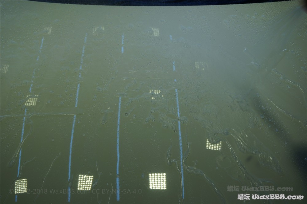

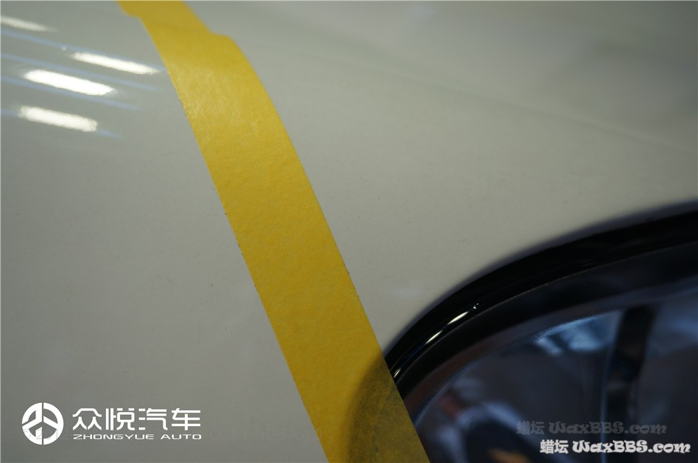

接下来进行漆面还原,通过震抛进行抛光。未拍过程!大家懂得

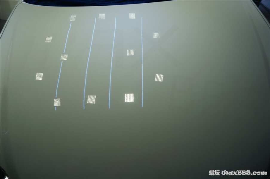

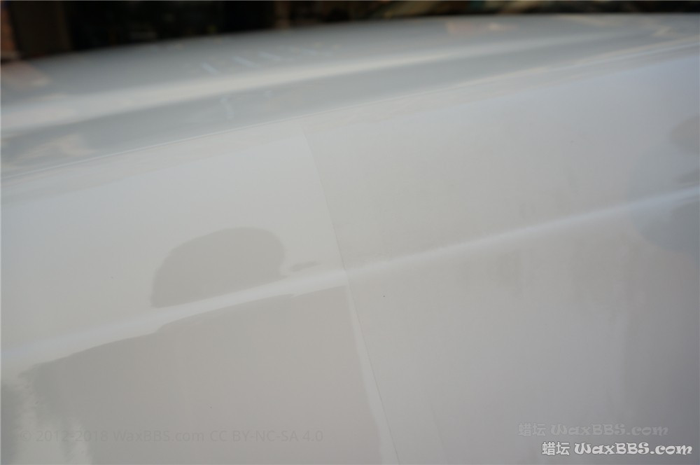

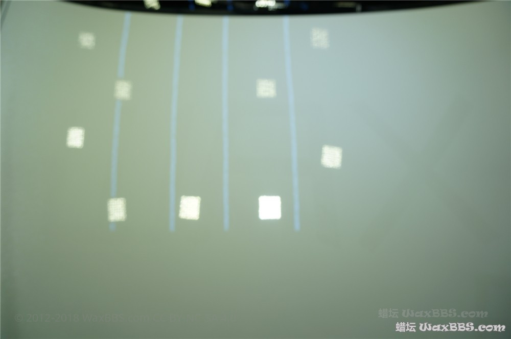

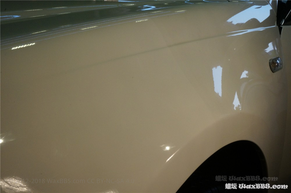

这些就是白车美白前后的对比!

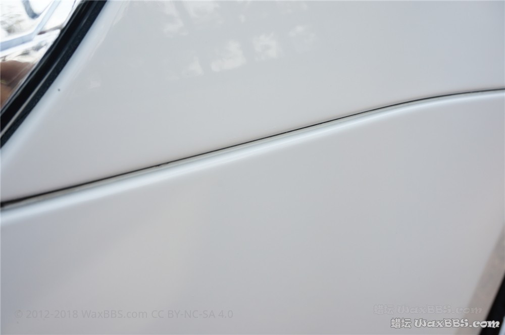

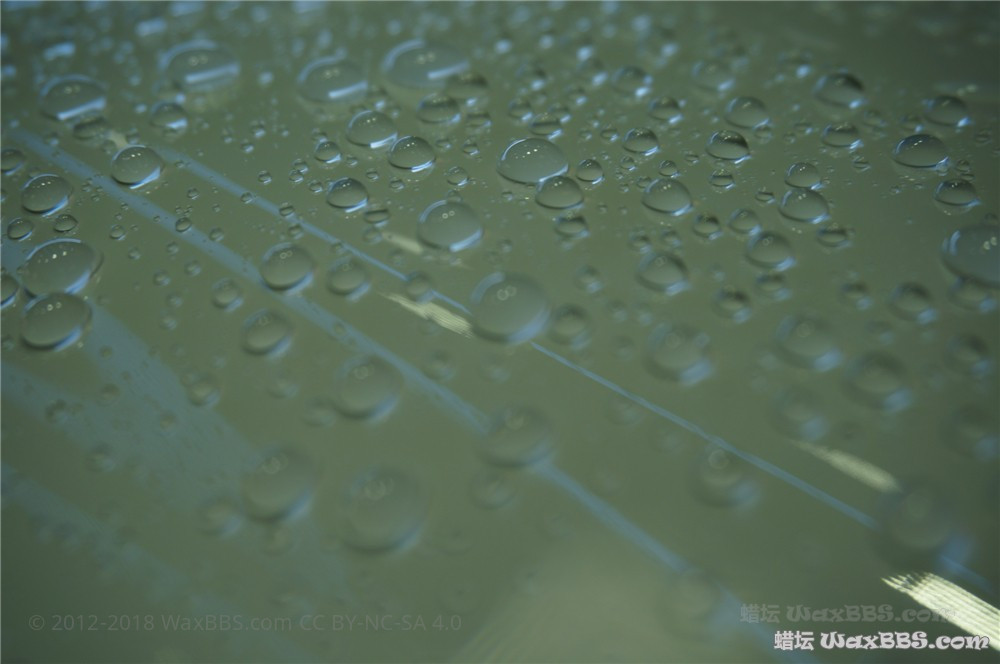

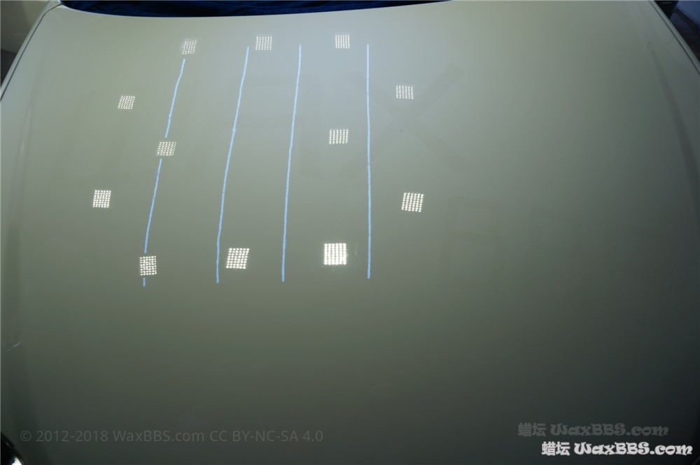

最后的效果。。。
