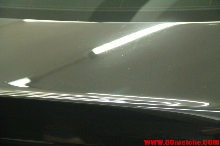

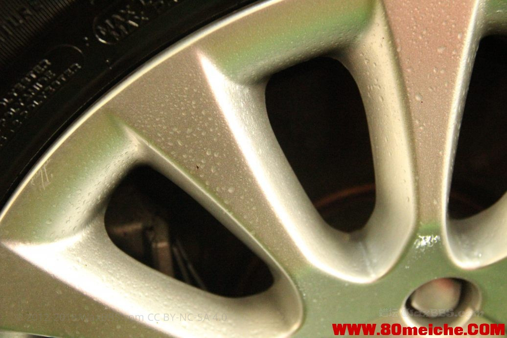

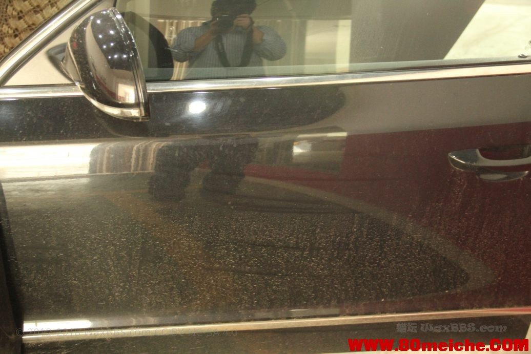

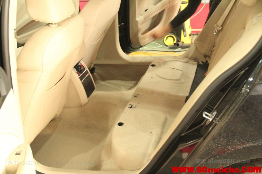

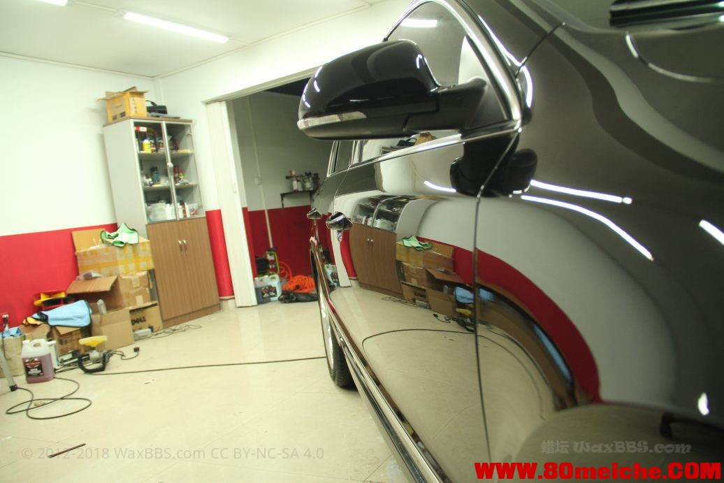

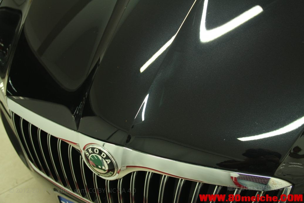

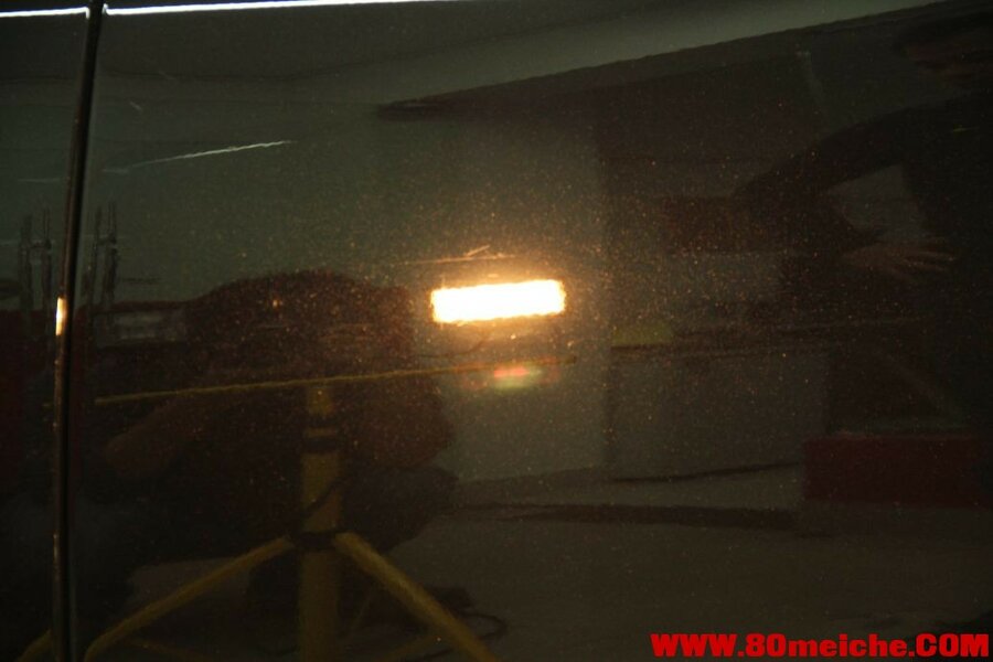

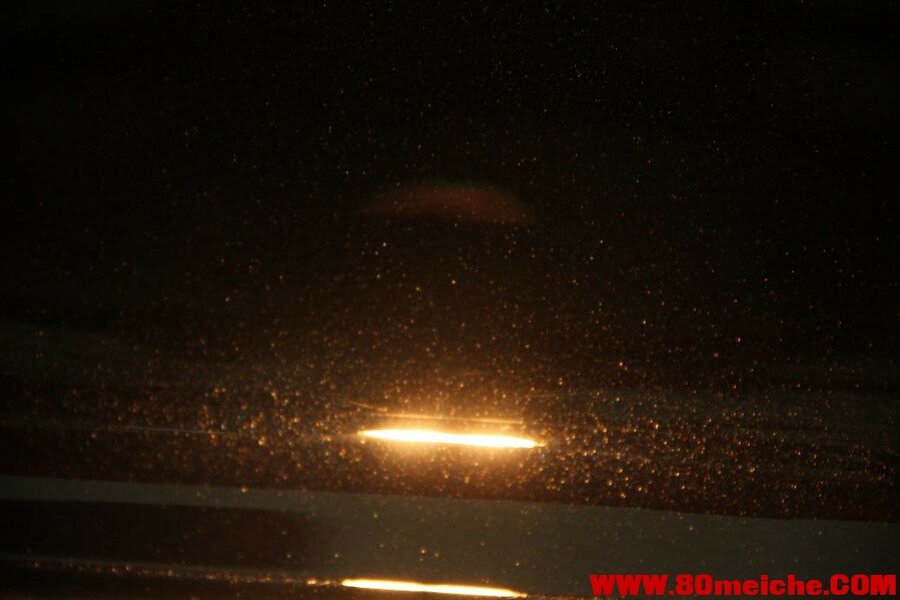

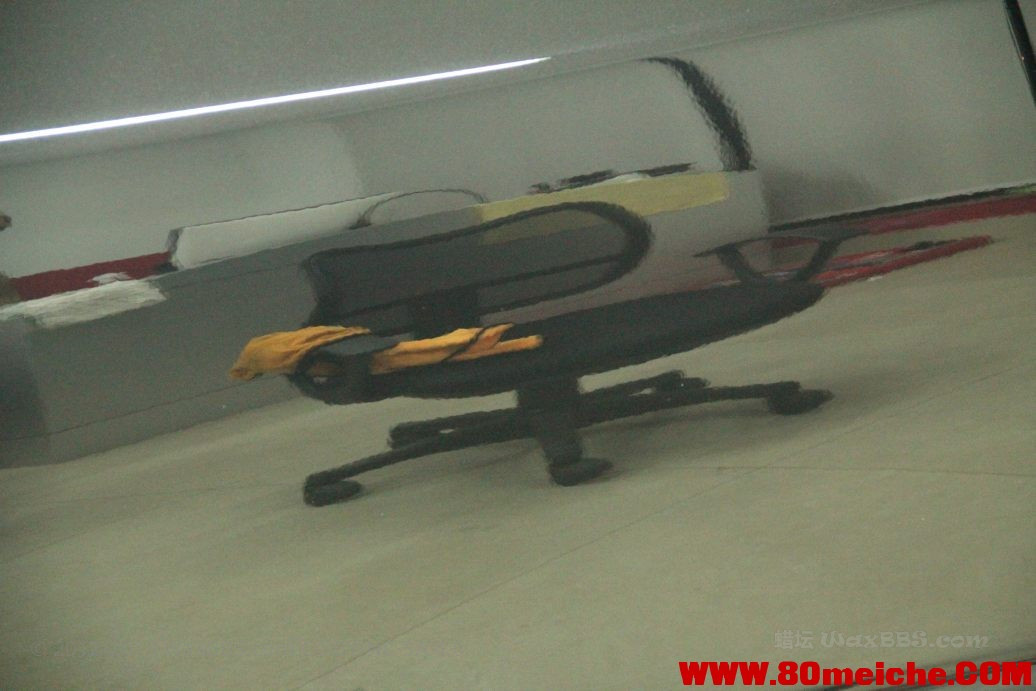

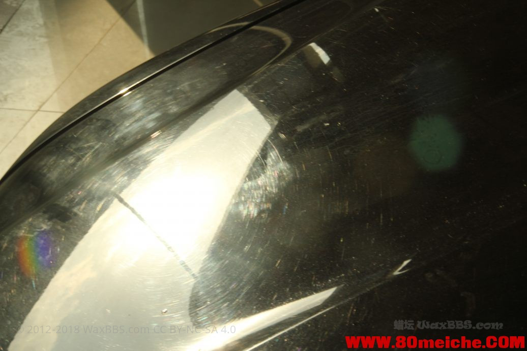

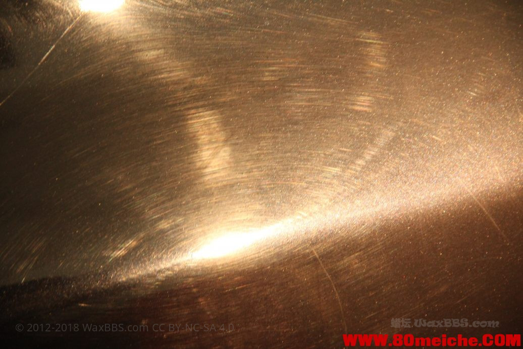

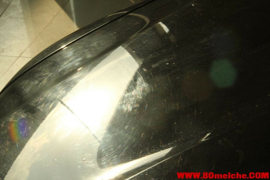

共计工时约10小时,处理过程没有太多时间拍照,直接看前后图吧。

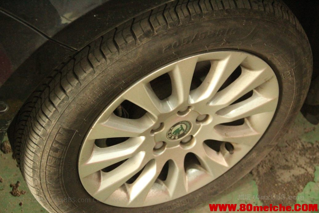

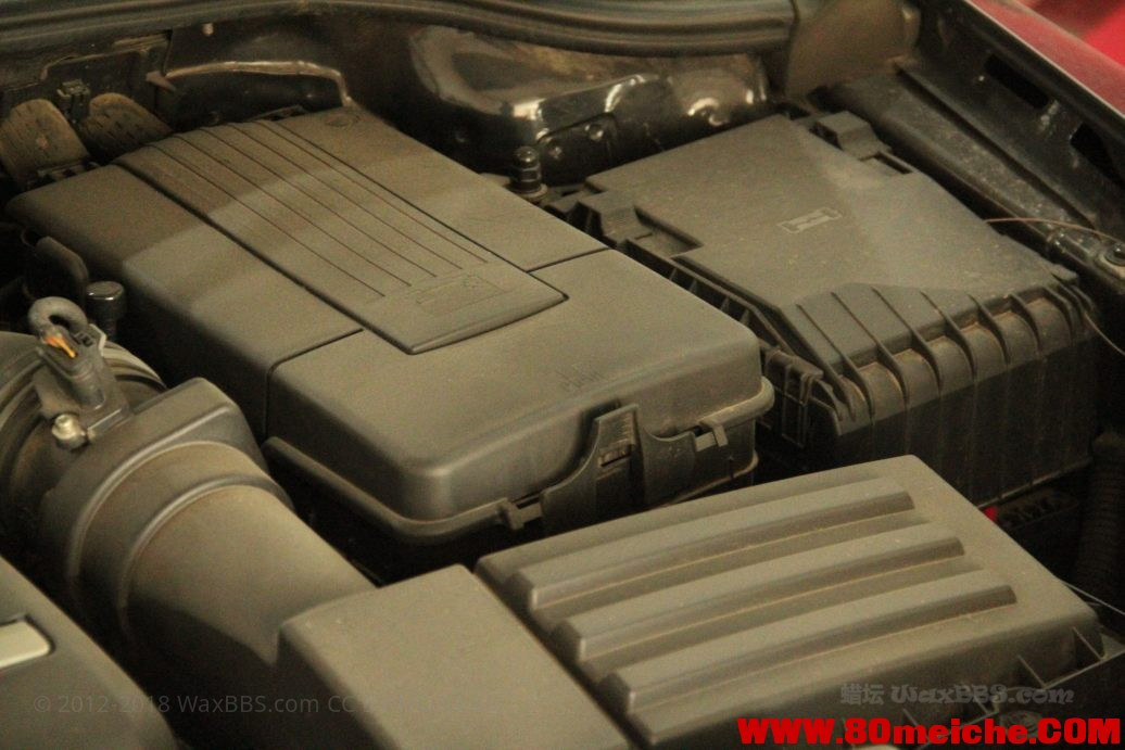

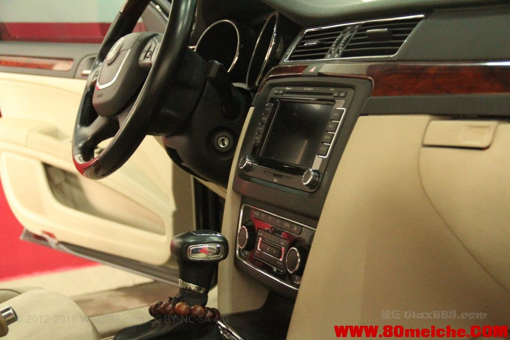

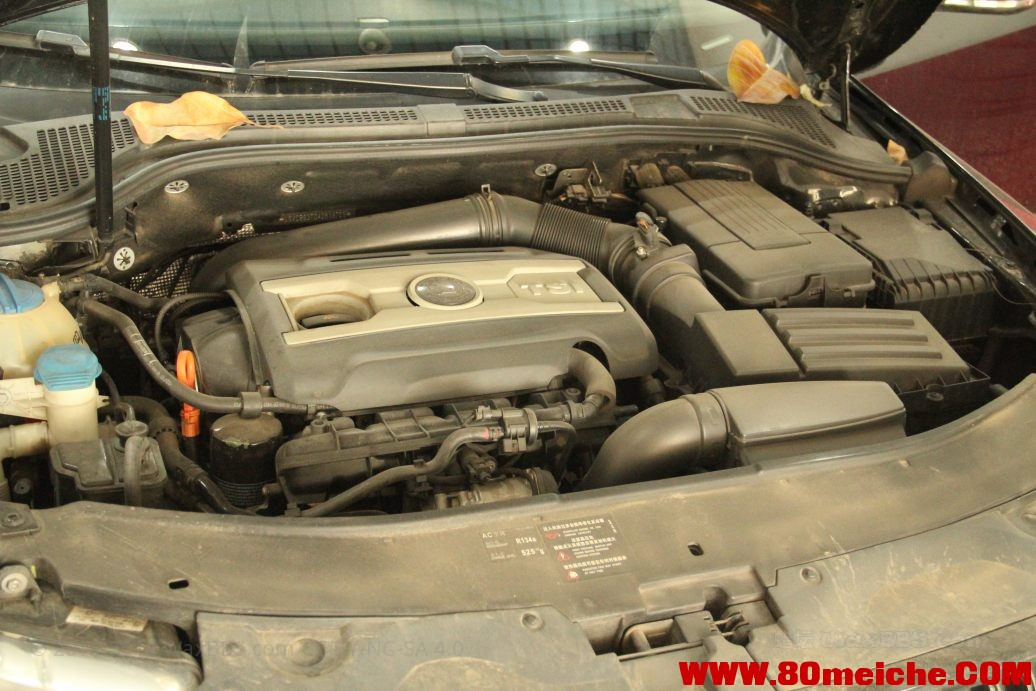

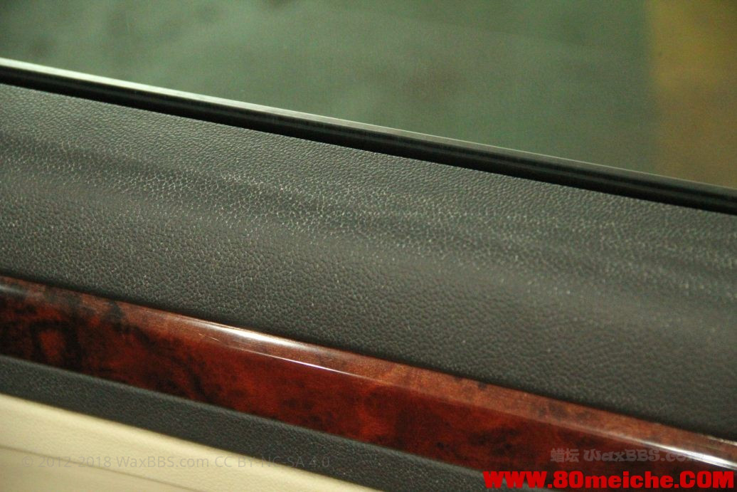

最后内饰上的Collinite 855保护,轮胎上的Carpro Perl, 引擎室上的Meguairs Hyper Dressing
漆面使用Wolfgang DGPS3.0 封体,隔日再多上了一层Collinite 476。

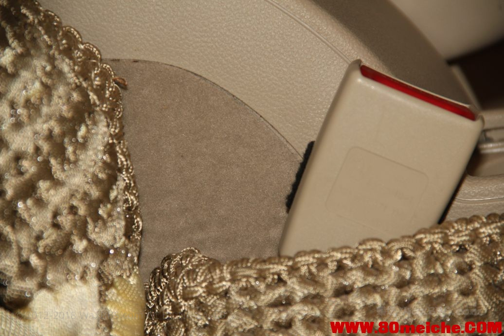

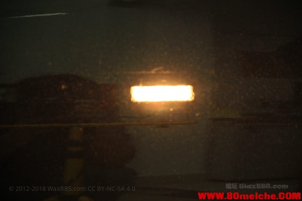

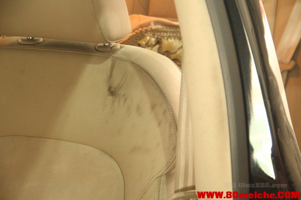

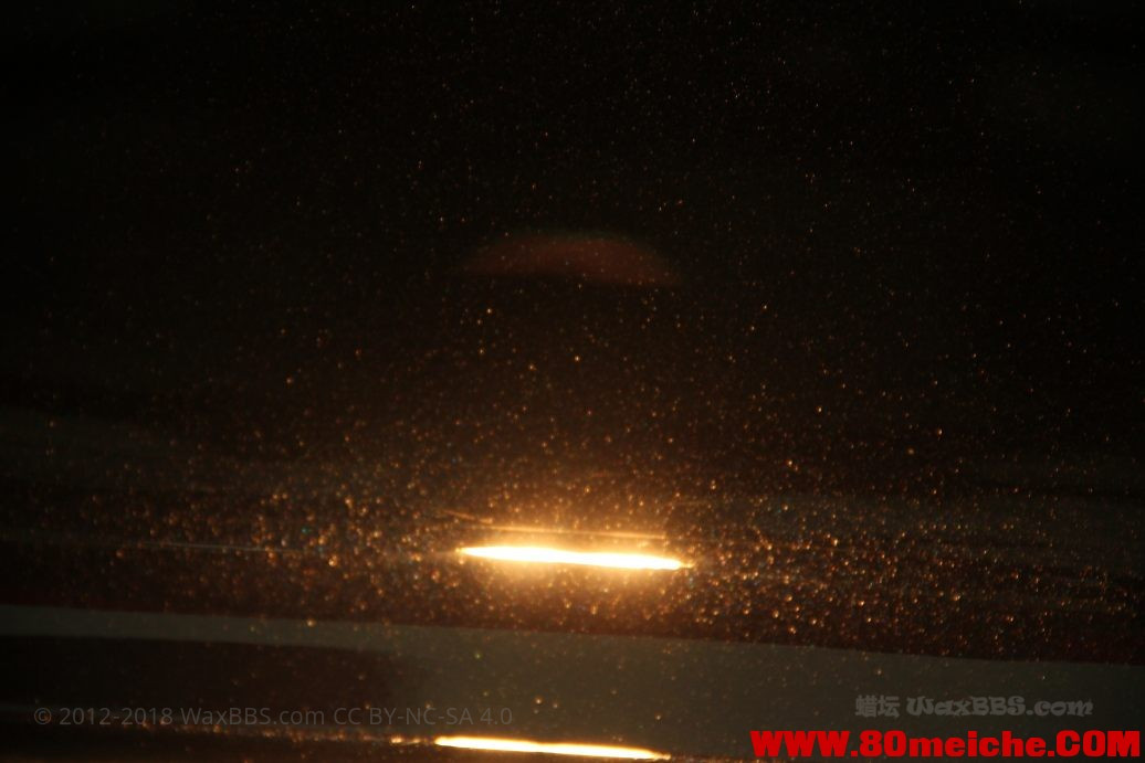

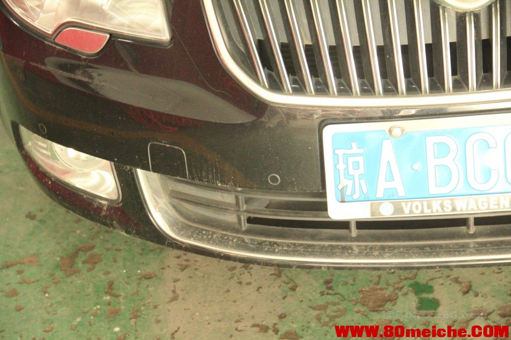

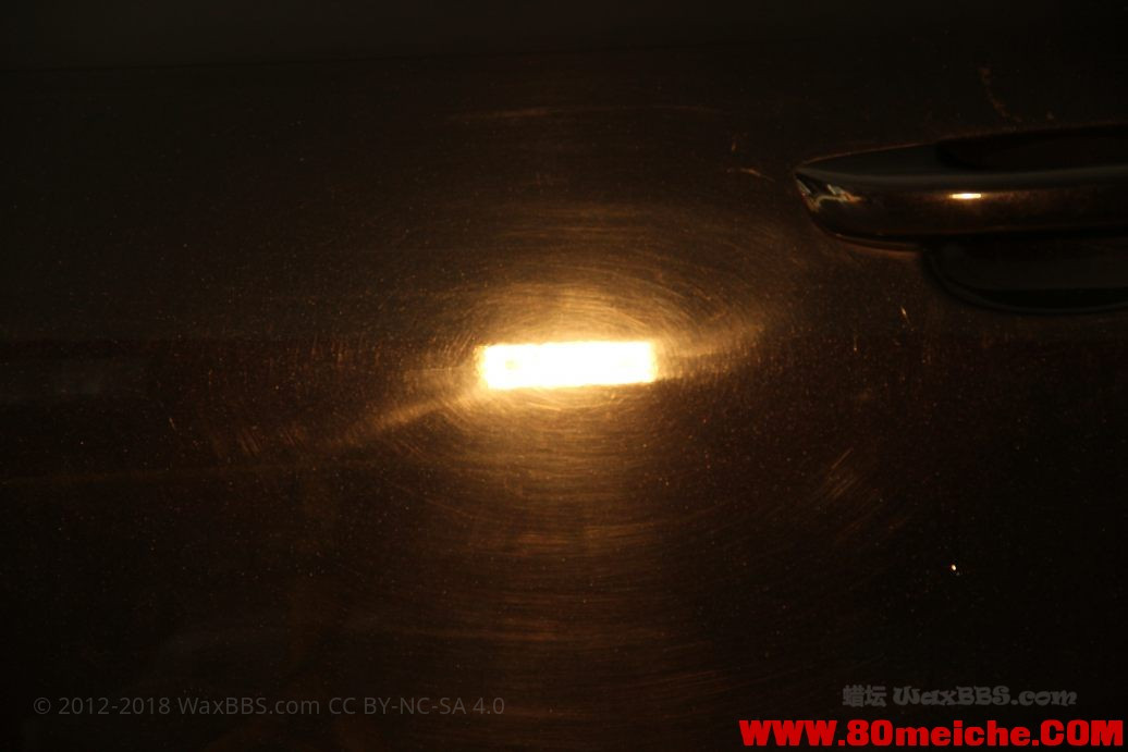

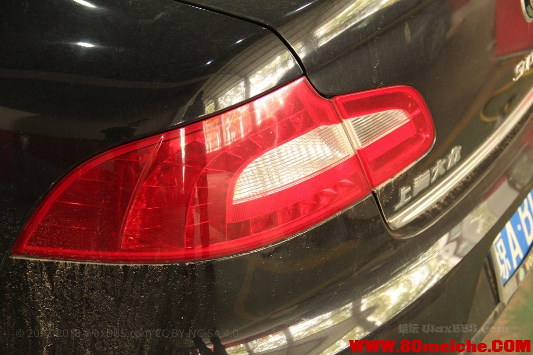

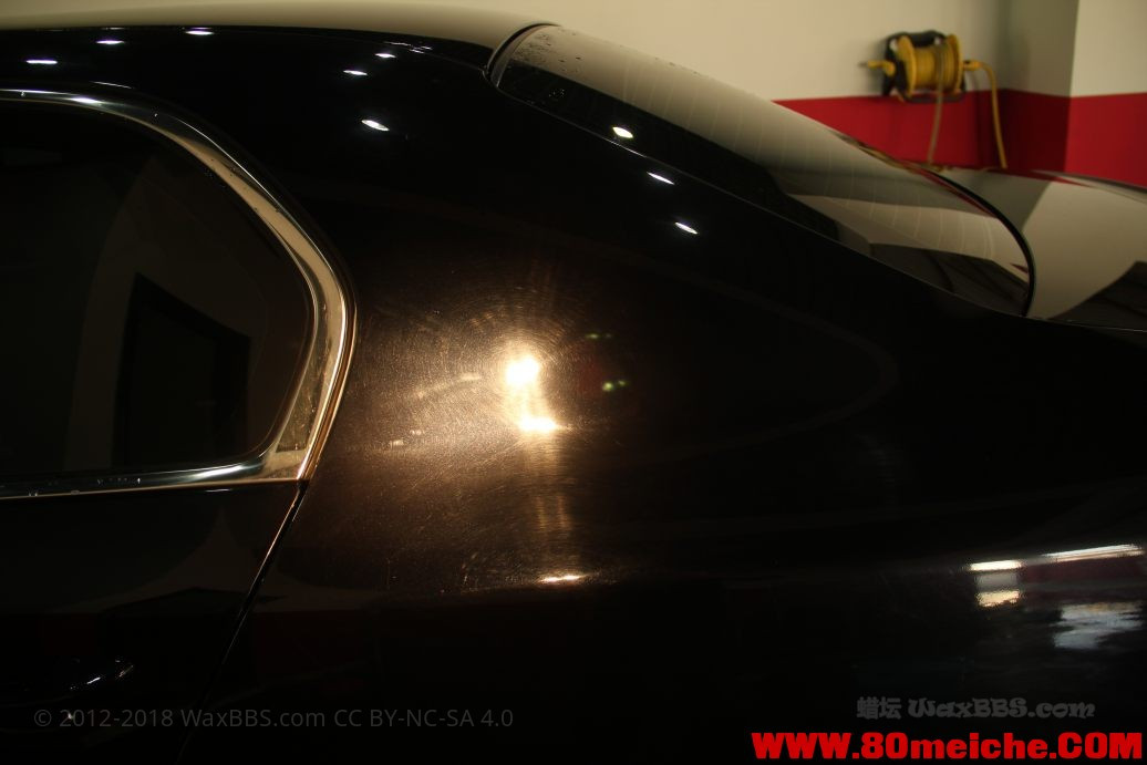

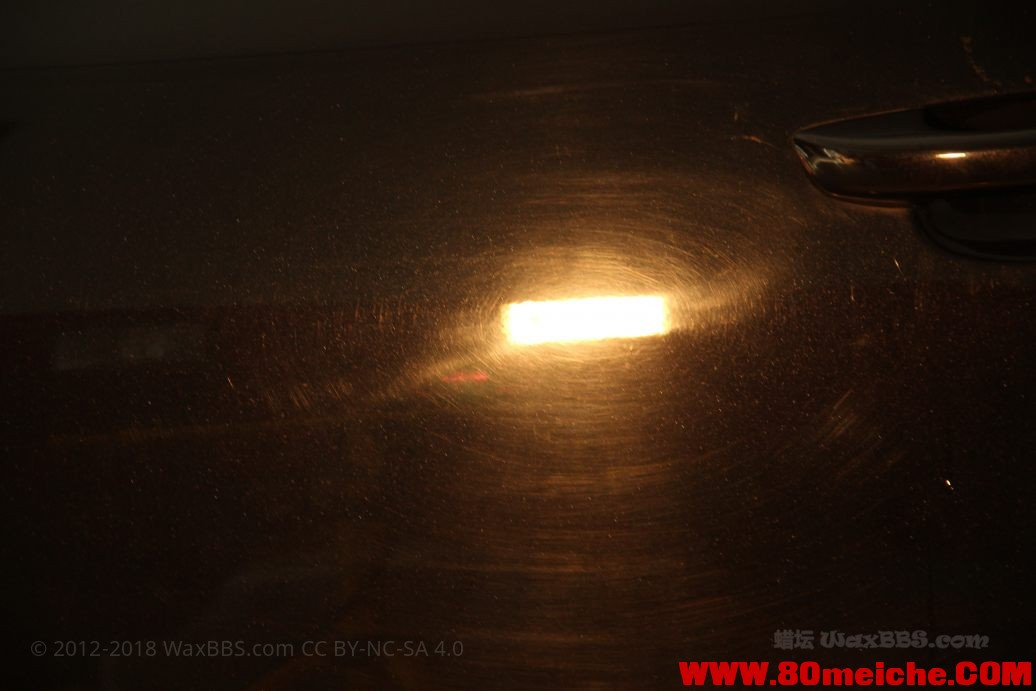

绿色那瓶是柏油去除剂吧? 沙发你用什么药剂清理干净的? 你手持的黄色射灯(捕纹灯)在哪买?给个地址,谢谢你!

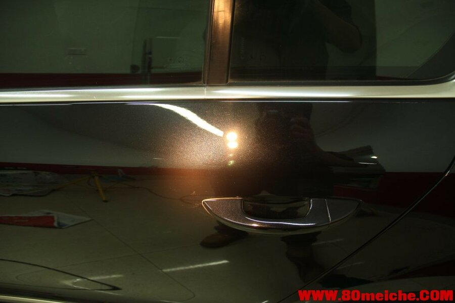

不是的!我灯光不足,所以才觉得有深邃感。我觉得楼主撸得很不错!最基本的太阳纹,已经被KO掉。不过我们任何人都精益求精才是正道。
不过上了鲨鱼蜡或者co476的话,基本上深邃感就不用谈了。因为这两款以持久力闻名于欧美的蜡,都是冷光型的亮,而不是润泽型的深邃增艳感。所以不同的产品也有不一样的效果。不过这个效果我觉得很赞!
DGPS 3.0 我前天做了一台香槟金色的nissan轩逸,那个手感滑的车主都震惊!再堆叠持久型的476s抗清洁剂棕榈蜡上去,保护性大幅增加。这种搭配真的非常科学,特别对那种对自己的车非常懒打理的车主,超适合

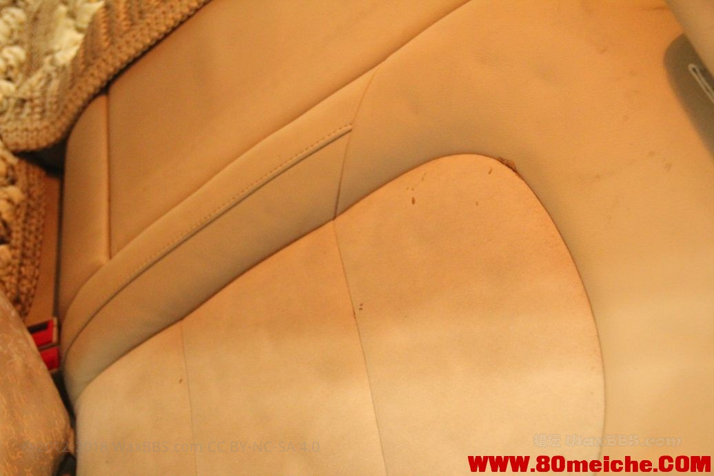

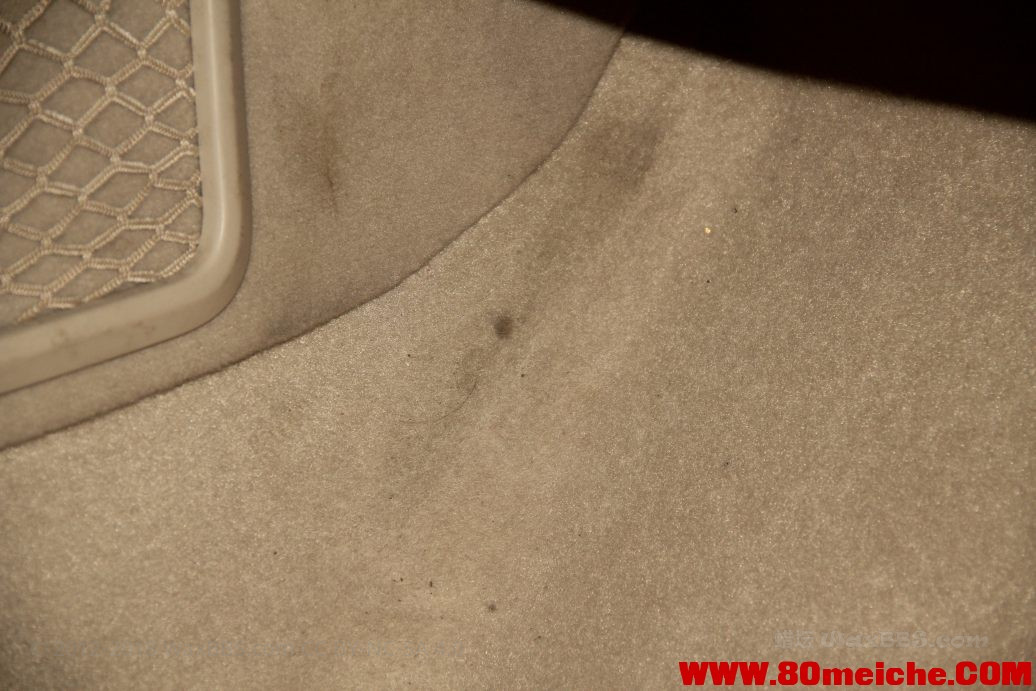

楼主都说了,内饰用CO855嘛!清洁保护一体化的产品。清洁剂都是浮云。重点是坐上去,一点也不油腻。自己diy的话,值得入手。不过店家的话,慎用!因为你的客户消费力比较低的话,这个真的算是重本了。

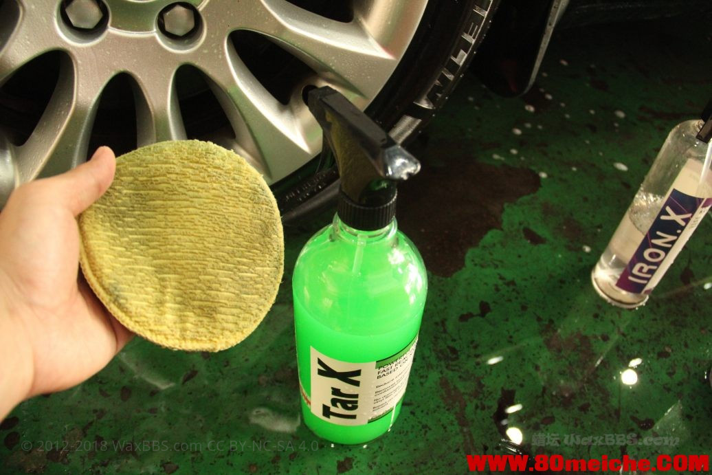

绿色的是 carpro tar x 柏油去除剂,绿色成分是荧光剂,可以在深色车上表现的更明显。沙发用的apc,细心点就可以弄干净,其他地方看起来脏,但其实是翻毛的,因为光线看起来会觉得脏。捕纹灯商城里有的啊。

dgps真的滑到毛巾都放不住。。。。

通常说,轻度污垢需要大约1:10的比例,严重的需要1:4,你可以灵活在这之间调节,适应实际的使用位置。

reload是个不错的封体,施工简单,持续效果也不错。但是润滑感不如dgps的,亲测感受。每个产品都有它独到的一面。
421
大获全胜封体真的滑得。。。。
漆面摸起来就是一块美玉一样。可以说像瓷器表面一样
