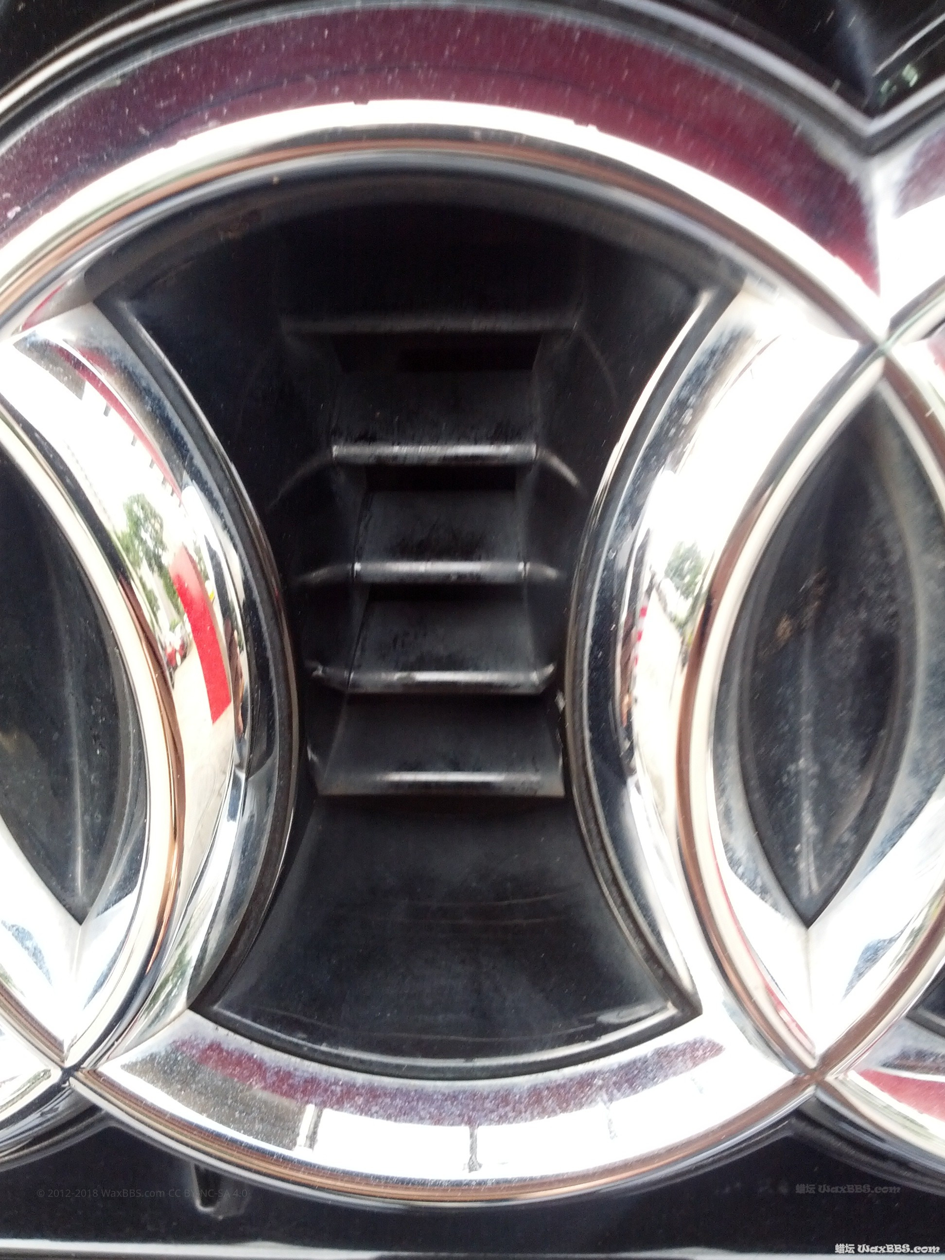

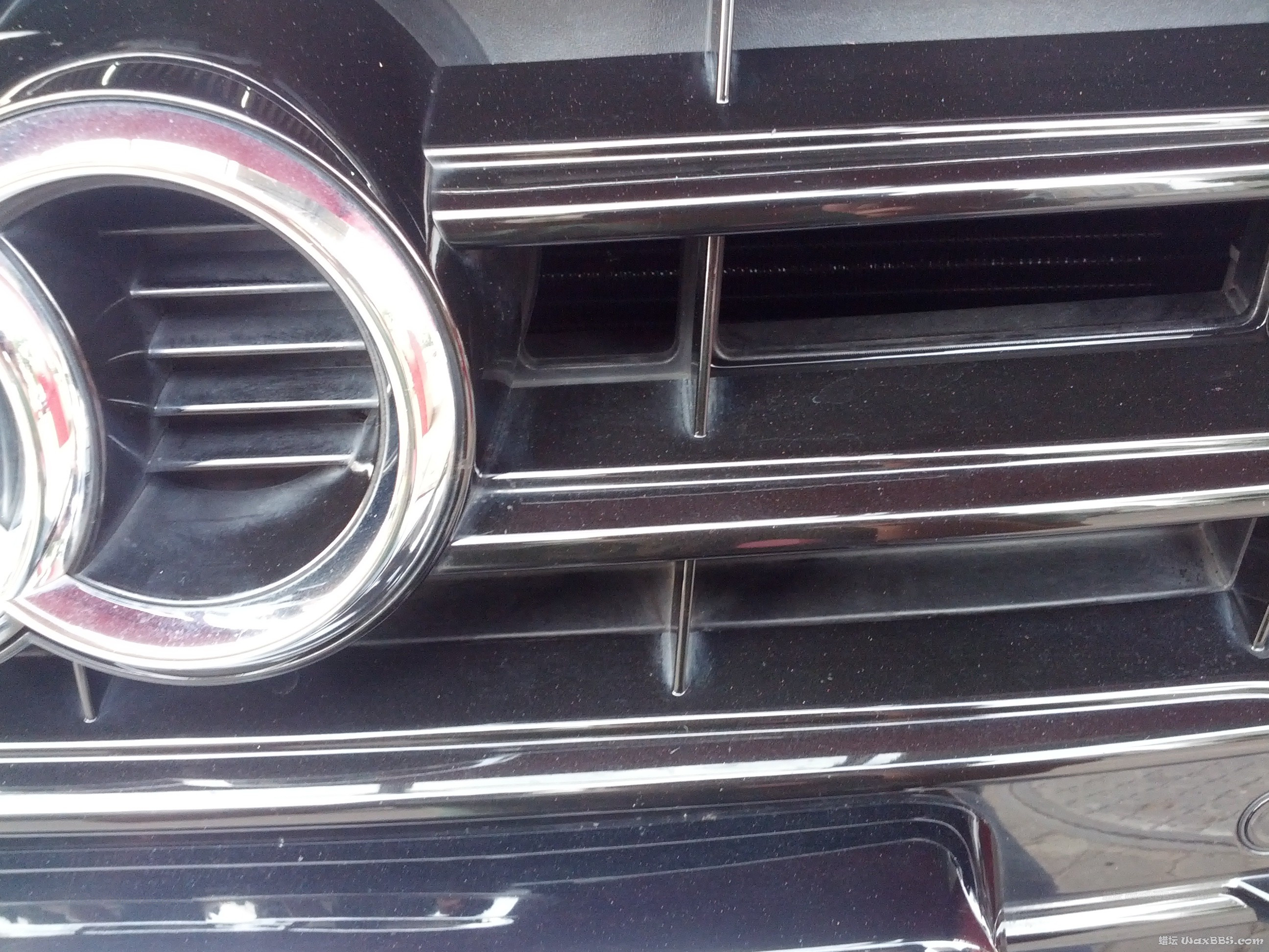

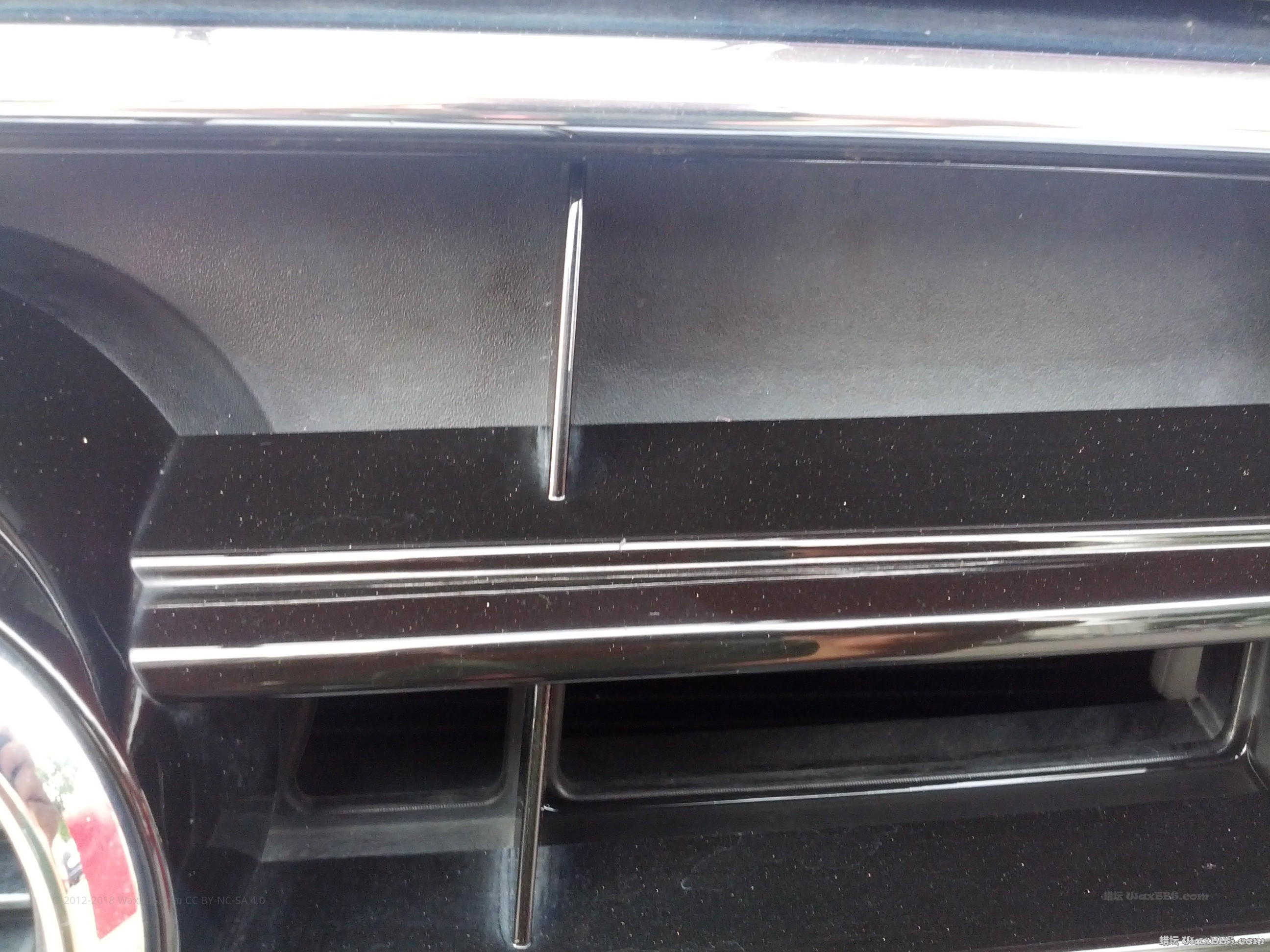

如题,很多车子过来车头中网都是泛白,一直没方法去除,大神们快来教教我! IMG_20140529_164222.jpg IMG_20140529_164203.jpg IMG_20140529_164151.jpg

美光D14001一剂解决(原液最速!)
假如不行,楼主可以过来砍我。

同学,这个请用酸,比如d140原液...
嗯,已经试验,用140和101混合物,还冒烟,不过效果很明显!谢谢大家!
