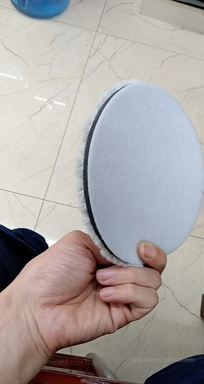

小弟来蜡坛才一两月,虽日日爬文,然而不可能一下子把所有帖子过一遍消化掉。今日,发现以前买的网格粗羊毛盘有一个某宝名字叫“震抛机专用”,就疑惑,这个震抛机专用的羊毛盘海绵垫很薄,且不是斜边,震抛机分DA和GA,震抛机又名偏心机,DA又名自由偏心机,GA名强制偏心机,DA没用过,GA有一台3401,3401未熟练把握,所以我暂时没很多经验,也就不多说,3401如果和漆面未平行贴合,会扯得漆面很大力当当响,发热很严重。离题了。震抛机切削力没RO强,且轨迹比较均匀,所以请撸友伙伴们为我解惑:是不是因此这个羊毛盘把海绵垫设计得很薄是为了增大其切削力?另外,搜索“震抛机专用海绵盘”得到的只有TAC牌子的,好像这个震抛机海绵盘跟美光的W系列海绵盘差不多样子?震抛机专用研磨盘到底什么原理?{:38:}

这个震抛机专用羊毛盘有一次我拿RO机试了一次,也就是我在上面和某宝店铺客户聊天那张图里想做的试验,那一次我好像把老板的08款黑色凯美瑞原厂漆给磨了一次,当时感觉切削力很变态,可能把色漆都磨掉了,不记得抛穿没抛穿,反正当时我这个盘上面全是乌漆乌黑的,应该是把色漆磨了一层,洗了几次依然可以看到上面的漆皮颗粒{:47:},老板当时也不懂,为我重切削盘的实力还点了赞{:5_297:}。我觉得这个震抛机专用羊毛盘还是不要轻易拿RO机使用原理我也不是很懂。

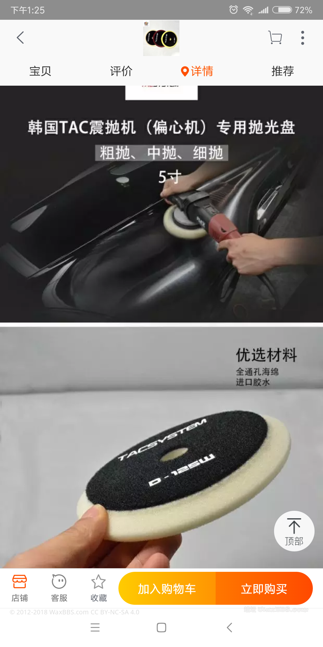

图中好像TAC这款震抛机专用海绵盘也是比较薄,到底如何还得买回来试试才知道。这个话题不知道过时不过时,毕竟我懂得太少,还请各位大佬不吝赐教,感谢ing{:67:}

因为抛光盘是有弹性的,是可以承受扭曲形变的,DA机专用的之所以要薄是因为偏心的旋转会被盘本身的形变抵消一部分,从而没法完全施加到漆面上。往极限里说假如一个海绵盘的弹性形变可以达到8mm以上的扭曲,那么用8mm的偏心距,配自由旋转的DA机,即使靠近抛光机的那一侧的海绵被抛光机带动,而接触漆面的那一侧可以做到完全不动,就完全没有抛光力。所以才要求薄,或者用一些低弹力的EVA材质。 而强制旋转的DA机收这个影响就要小很多。
DA偏心距和盘质地搭配的问题之前在国外Kevin brown大神的文章(英文的)里有讲到,如果有耐心可以看看
http://www.buffdaddy.com/files/1519584/uploaded/KBM-Kevin Brown Method-Machine Stroke - How It Affects Sanding and Polishing Performance.pdf
另外,自由旋转和强制旋转的偏心机都属于DA机,Dual Action是统称。其中自由旋转的正式英文叫Random Orbital (随机轨道式),这个不是国内说的RO,因为国内说的RO是Rotary,别弄混了;强制旋转的叫Gear Driven(齿轮驱动式)。所以理论上讲不是你前面说的那种分法,不过反正就只是一个名字而已,叫什么都无所谓

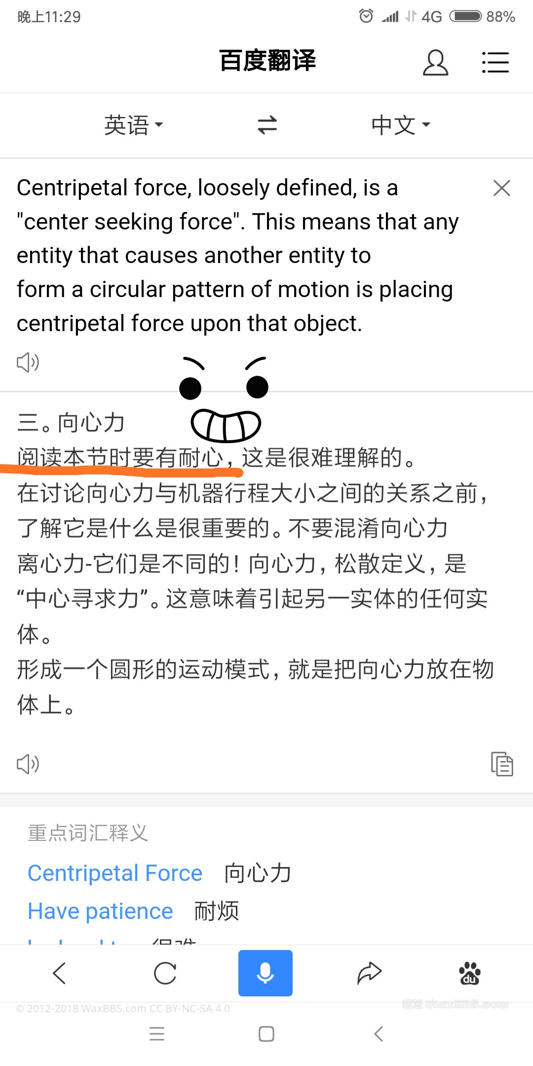

那个Kevin Brown 写的那些都可以称之为论文了,其实一旦有求知欲,想去了解原理,什么行业都复杂
看了好几个小时,还借助了百度翻译,那些图片只能一个字母一个字母地看,不知道有什么好方法没?谁有好点的翻译app介绍下。真是看得我蛋疼,即使是过了六级,我很久没看英语已经忘了很多单词。看完后觉得又要开始背单词了{:28:}

有一个app叫百度文库 里面有一个程序叫拍照翻译(可以截图从图库选择照片)我试了下 英文的看不懂 中文的也看不懂…悲哀啊~

我六级都没过,4级刚及格,哈哈,慢慢看,找感觉。其实看油管是更好的选择,有画面,有声音,能迅速学很多词,然后你会发现国外和国内是两个detailing世界
