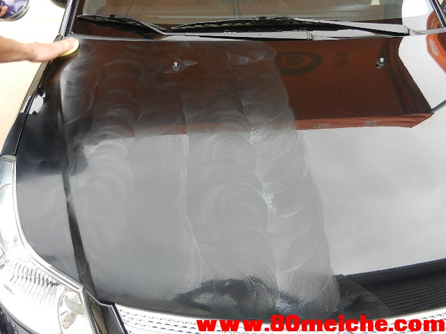

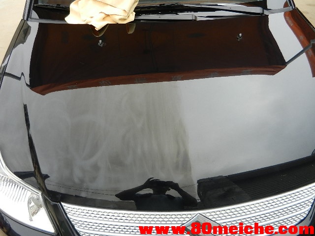

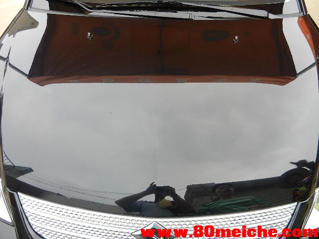

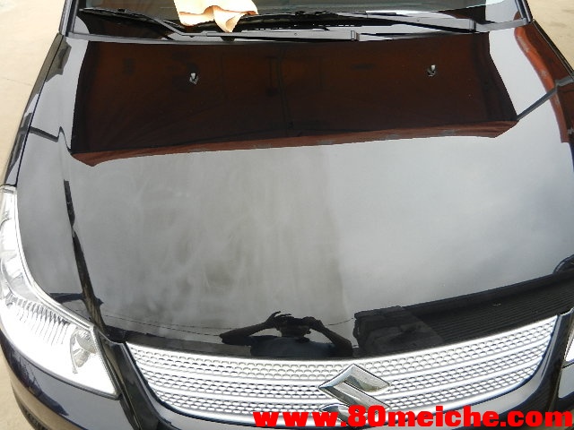

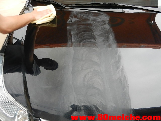

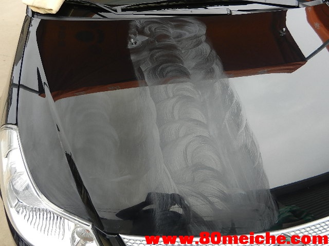

先看下面这组图片。这车造成了毁容,不过凶手不是我哦!{:30:}
这组图片是一位卖美光车蜡的朋友提供的。最后一张图片就是蜡影,深浅不一的色泽!虽然洗1~2次后就会消失,但真的好难看啊{:47:}
真是 越打越“亮”{:58:}
明仔 求真相 说说为什么会这样

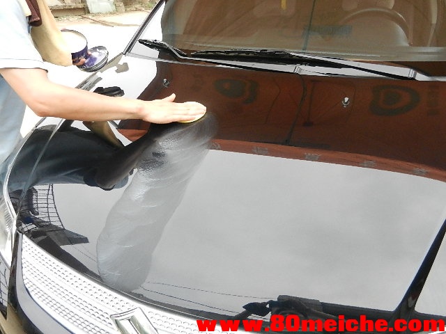

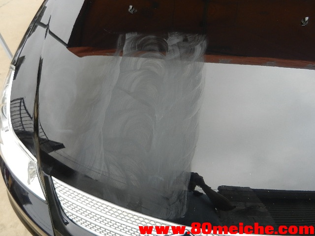

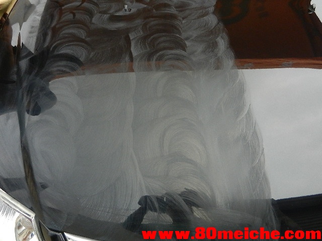

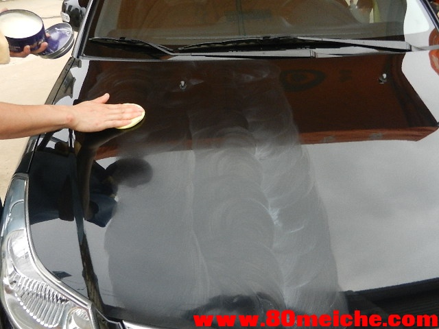

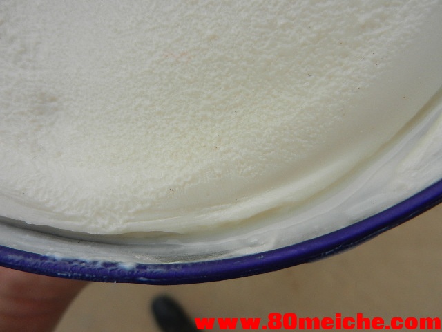

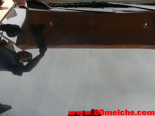

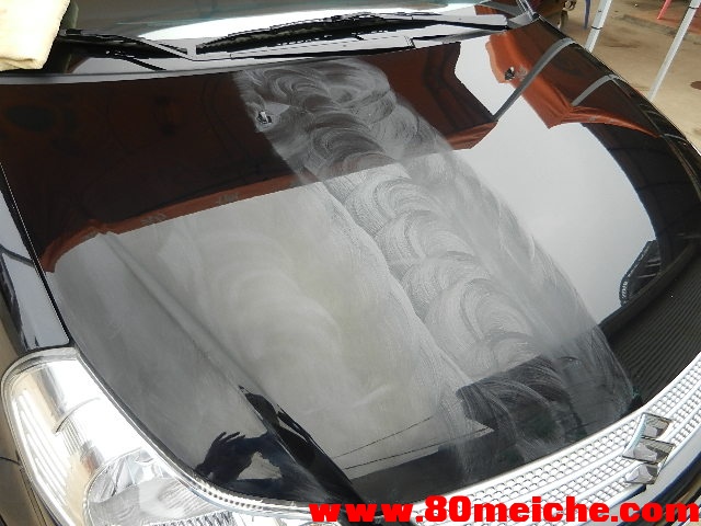

这组图片上,产生的严重蜡影有几个因素!
first,请看第一张图,阳光直射!高温的漆面最容易有蜡影。

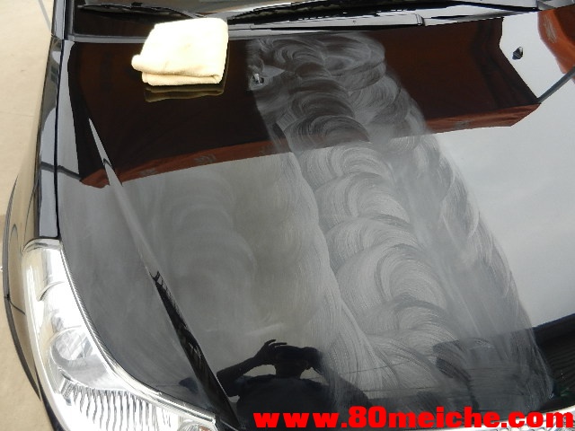

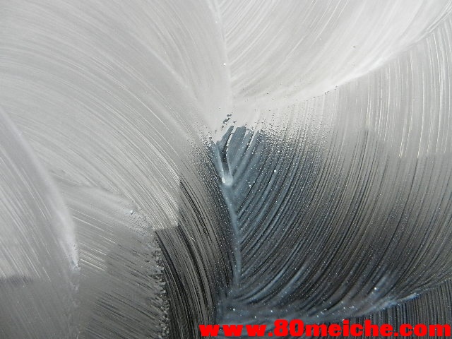

second,请看第二张图片,肉眼都能看出来的杂质,不用摸也感觉非常粗糙!

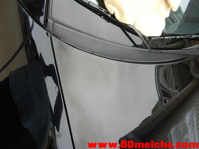

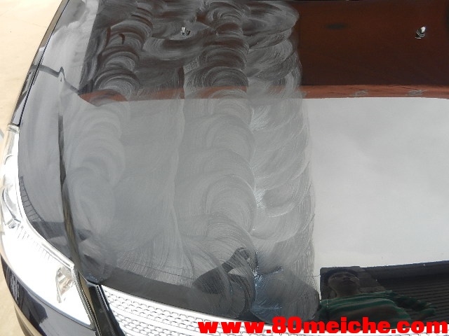

third,请看第十张图,蜡上得太过厚了!但有些地方却很薄~~
第四!没有第四了……

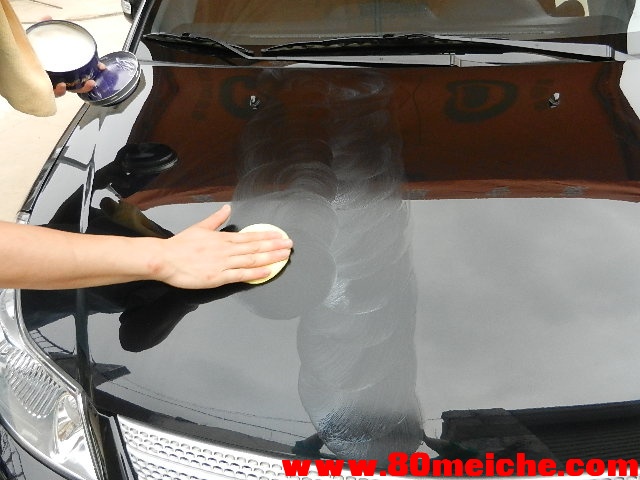

还有一个问题,图片中的施工者是用海绵直接往蜡盒挖!在没有跑粘土搞干净杂质的情况下极容易对未使用的蜡造成污染
各位新手小盘友要注意了{:37:}
蜡影少量存在是合理的!但像这么离谱的蜡影就应该避免了{:37:}
