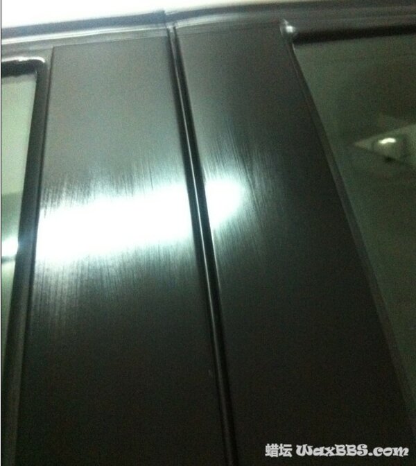

在不同的角度可以看到一楼楼的·不平均的上蜡痕迹。我是用普通的上蜡棉上的。求指教

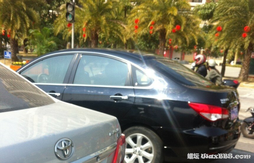

2.蜡影问题.
今天在路上等红绿灯的时候看到的。
本人暂时是没有遇上。
估计是按照大连和明子他们教的去做避免了吧。
但·预防和补救方面的知识还是不够。求指教
最后补上具体车型和位置。由于现在拍照不方便了·
上网找的·下载的图片·希望能有帮助
第一,那个不是塑料,而是包膜。b柱中低端车型常见。所以并不适合涂这个。直接使用漆面的蜡上就好了。
不过单看照片,不好100%判断。不过可以打开车门,观察这个b柱的内侧是否真的包膜?
第二,真的看不清楚,不过感觉像眩光纹……

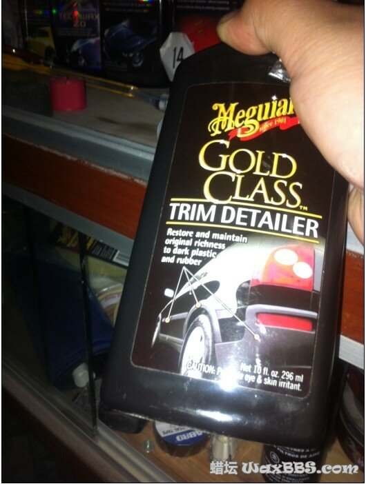

不太看得清楚B柱的材质,美光那个trim detailer我也有,感觉也就那样
第二张我觉得是眩光纹

你这个柱子上的应是类似犀牛皮的一种包膜,首先要确定其是否有拉丝工艺?这种材质的上漆面保护蜡就可以了。就像整车包犀牛皮一样也是可以打蜡的,但不要打有研磨剂成分的蜡。
darkwrite
2013-04-25
13
哈尔滨
似乎只有现在大众系是用的黑色钢琴漆,可以通过抛光等方式还原
如果是其他车辆,很有可能是改色膜,没错,原厂就是贴的黑色不干胶,这样的话最多就是用车蜡保养
