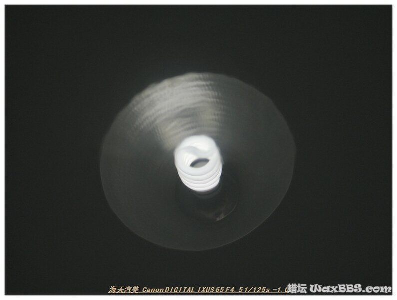

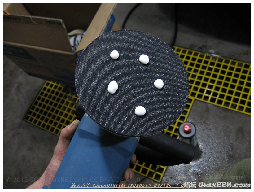

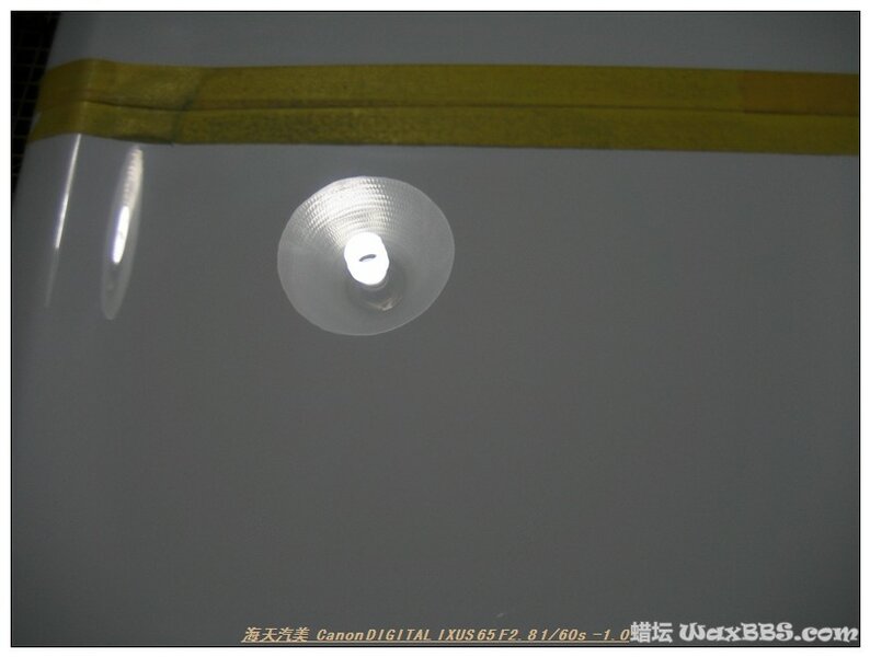

到手许久,每天都犯懒,鉴于再不搞就冷了,今天开搞.上图
D duchunshengdcs 洗车水桶 2013-09-06 0 0 0 2013-11-19 #1 到手许久,每天都犯懒,鉴于再不搞就冷了,今天开搞.上图 附件 1.jpg 53.3 KB · 浏览: 579 2.jpg 135.7 KB · 浏览: 544 3.jpg 53.1 KB · 浏览: 531 4.jpg 56.2 KB · 浏览: 501

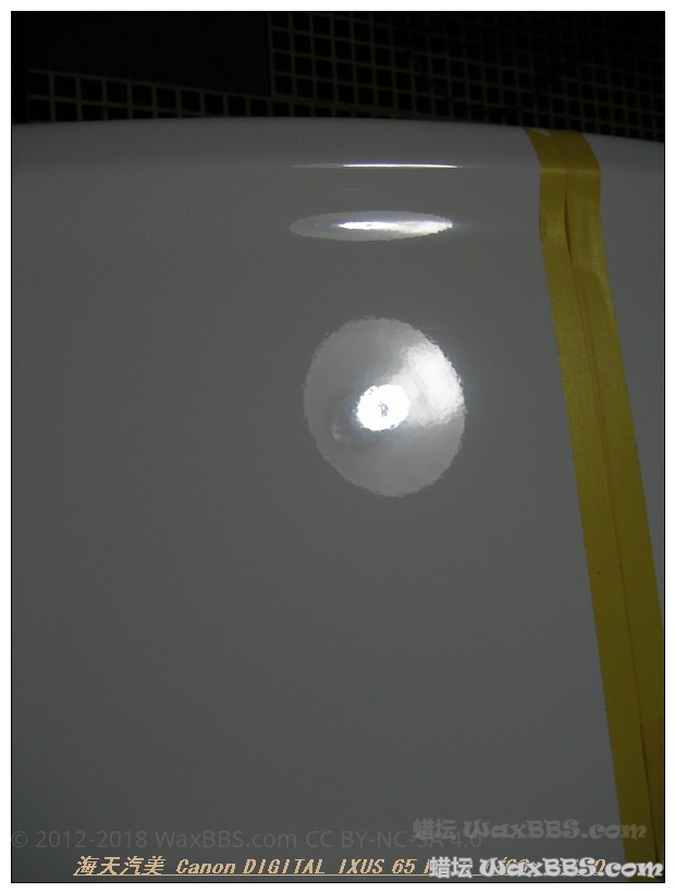

D duchunshengdcs 洗车水桶 2013-09-06 0 0 0 2013-11-19 #2 橘皮盘好像是新生事物,大家似乎都不甚了解,对于做镜面,用它我觉得效率的确是高,但是总觉得哪里不对. 另外,再次提示,橘皮盘务必务必及时清理,上次@7号球衣 已经提示过了,今次待我发现划出划痕为时已晚,之后又是粗中细来一遍啊那真是......

D duchunshengdcs 洗车水桶 2013-09-06 0 0 0 2013-11-19 #6 程虎松 发表于 2013-11-19 00:56 你好duchunshengdcs.第三张是橘皮盘磨出来的吗.谢谢 点击展开... 橘皮盘,和第一张是同一个地方
