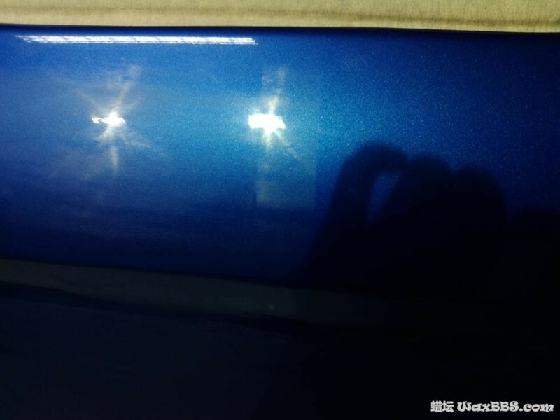

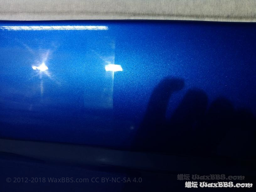

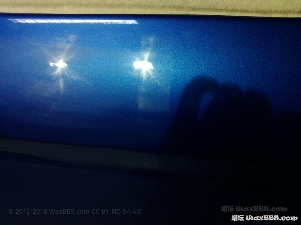

满车橘皮的有木有{:57:},很不幸我自己的车就是{:56:},过惯了水砂的苦逼日子,想尝试下另外的方法.{:50:}结果入手了卡普的橘皮盘{:60:}今天特地的洗好车、去铁粉、去柏油、跑泥、高高兴兴的拿起RO+卡普橘皮盘+M85在自己车上进行试验{:35:}结果悲催的发现撸了一遍又一遍,从1挡到3挡。。。。。。。橘皮依然坚挺的在我车上嘲笑我{:28:} 抛出来效果就跟粗抛海绵盘差不多。。。。请问各位大大,我的使用方法是不是错的太离谱了?{:35:}。。。。。望各位使用过橘皮盘的大师指点下迷津,小弟万分感激{:49:},后来橘皮盘不会用,又继续走水砂流~~~下面是今天做的试验单门效果图{:34:}没照几张冲冲忙忙的收工陪老婆吃饭去了,望各位海涵~
    70 KB · 浏览: 715
    70.8 KB · 浏览: 764

2000目橘皮盘?下手还不够重。
不过好像已经有效果了。

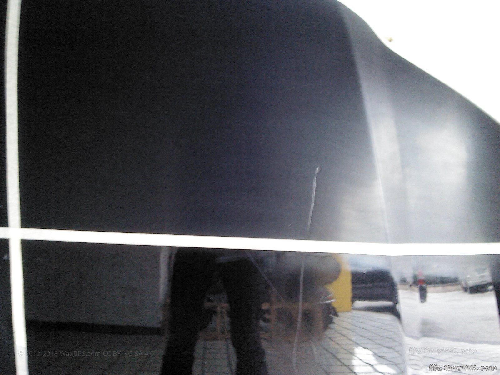

{:73:}我都是这样磨的,一直想磨穿,在已经是第3次磨了, 磨了抛, 抛了磨
    281.5 KB · 浏览: 678
