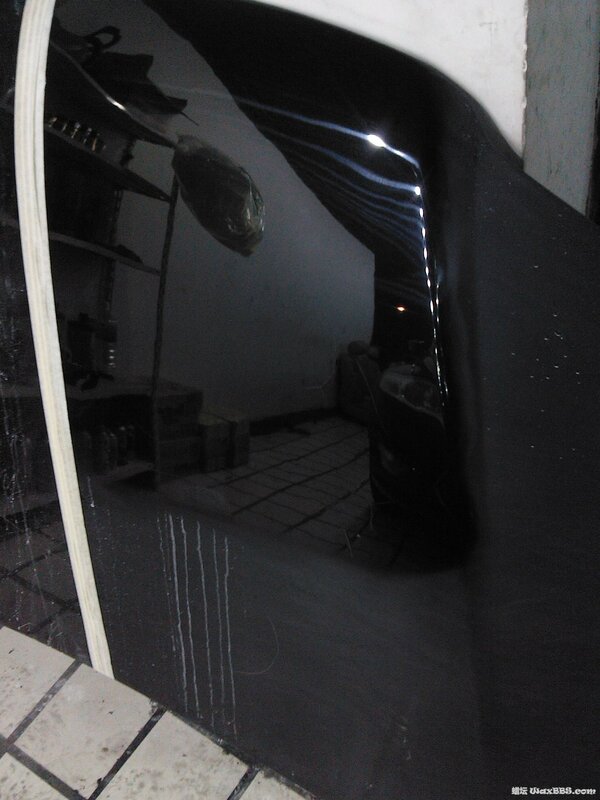

1 羊毛盘和海绵盘的用途, 什么时候需要羊毛盘? 什么时候需要海绵盘? 还有各种海绵盘的不同用途。。。。

J jvjv 洗车水桶 2013-06-26 0 5 0 2013-10-11 #8 关于盘的问题,小弟说点看法。。 其实你可以这样。。拿个钥匙深深刮他一道伤痕(不露底)。。刮很长,然后分成三段。。 用同样的抛光粗蜡,分一段用不同的盘,记得看时间,然后感知漆面温度。。你试试这个问题基本可以了解了。

我 我是小彬 系统提示: 请去除邮箱中的www. 2013-09-03 0 2 0 2013-10-11 #9 jvjv 发表于 2013-10-11 20:21 关于盘的问题,小弟说点看法。。 其实你可以这样。。拿个钥匙深深刮他一道伤痕(不露底)。。刮很长,然后 ... 点击展开... 羊毛貌似切割力大? 那引擎盖, 我用海绵抛不下去, 换了羊毛的, 抛下去了 不过也难抛。 因为我没有粗研磨

J jvjv 洗车水桶 2013-06-26 0 5 0 2013-10-11 #11 我是小彬 发表于 2013-10-11 20:34 羊毛貌似切割力大? 那引擎盖, 我用海绵抛不下去, 换了羊毛的, 抛下去了 不过也难抛。 因 ... 点击展开... 你自己都体会过了,结论呢?你觉得是怎么样的呢? 盘肯定带切削力了。。不然怎么还分那么多呢? 继续看老帖哦。。小弟经常翻回去反复琢磨。。

我 我是小彬 系统提示: 请去除邮箱中的www. 2013-09-03 0 2 0 2013-10-11 #12 jvjv 发表于 2013-10-11 21:10 你自己都体会过了,结论呢?你觉得是怎么样的呢? 盘肯定带切削力了。。不然怎么还分那么多呢? 点击展开... 今天下午抛了一台车子, 在一切都做好后, 不好的事发生了,
