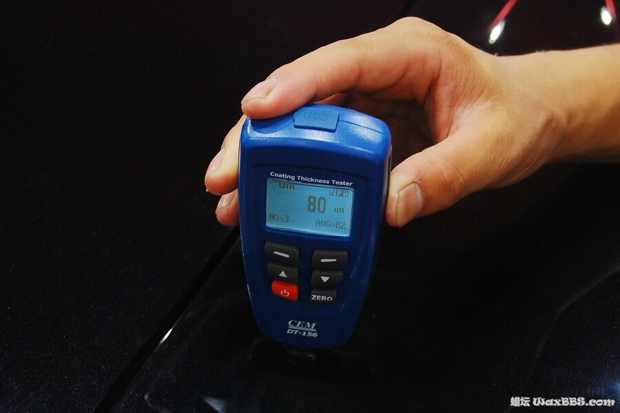

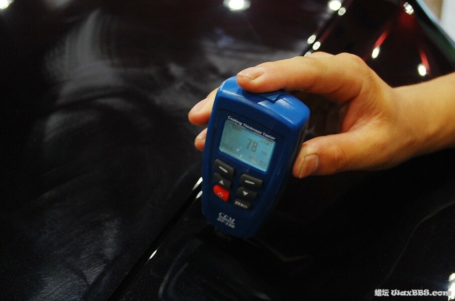

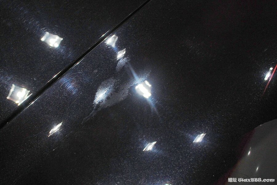

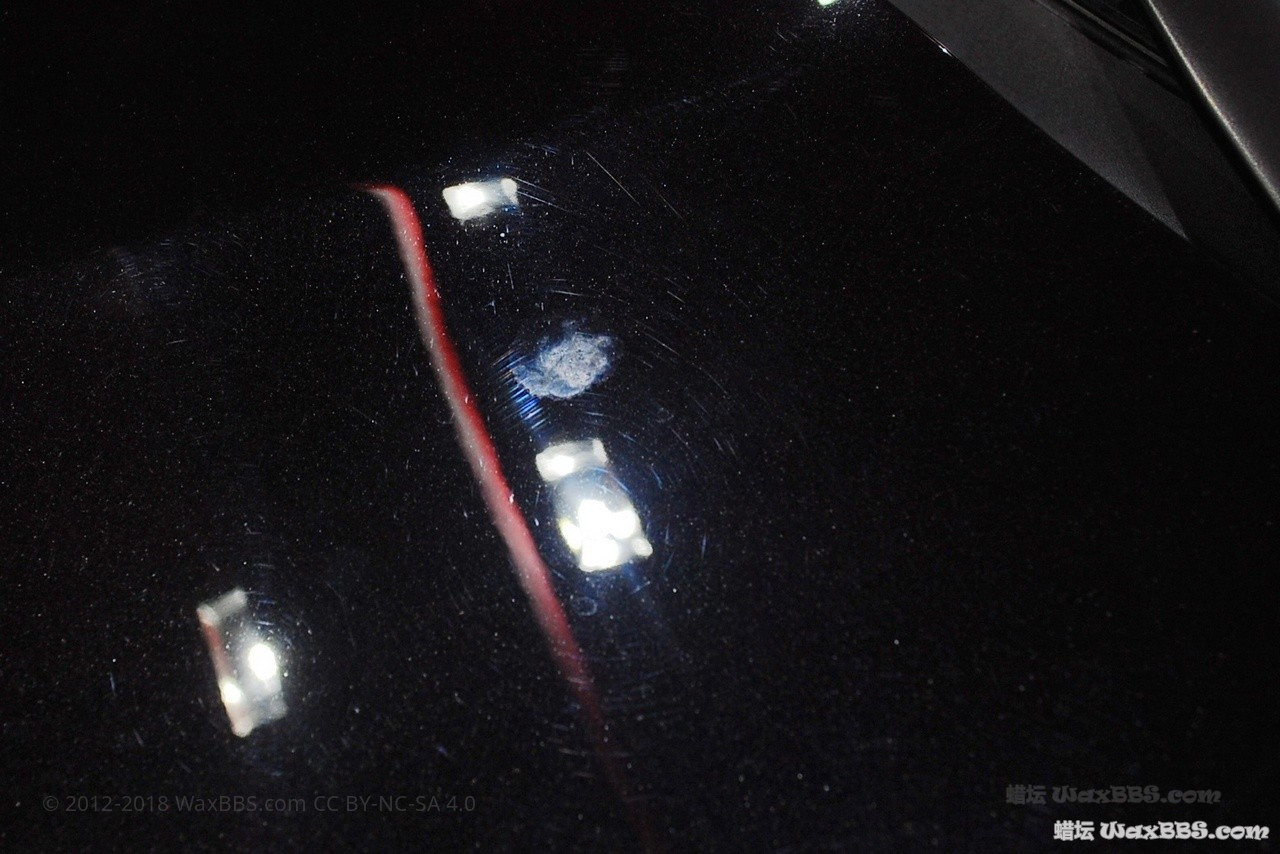

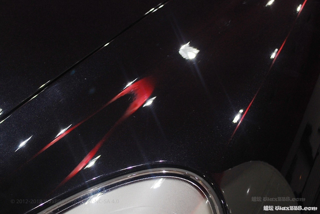

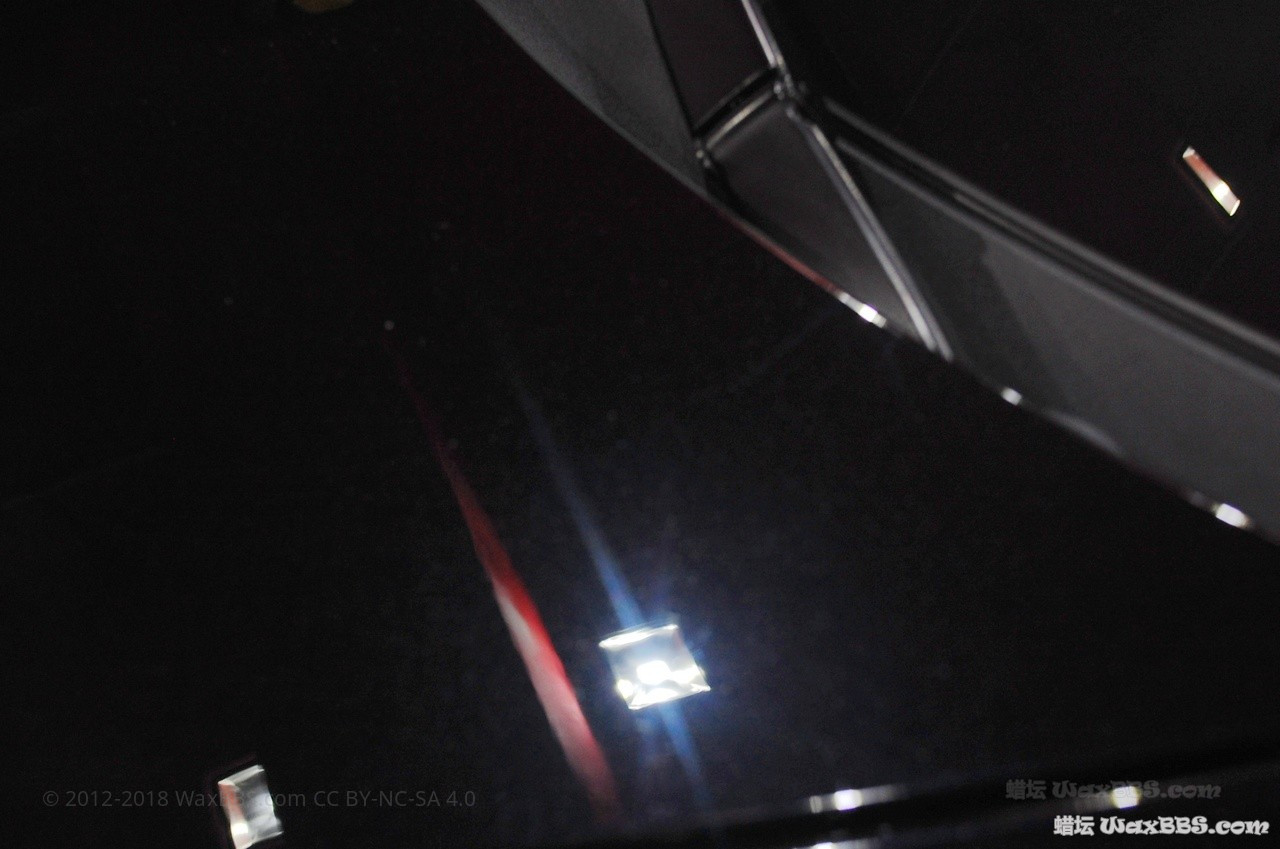

清理了一下水渍,顺便测试一下刚买的膜厚计
不过卡宴的数据很吓人啊····
中棉外加M83用RO 1档, 然后还原盘加M09用DA 4档,操作时间很短很短
