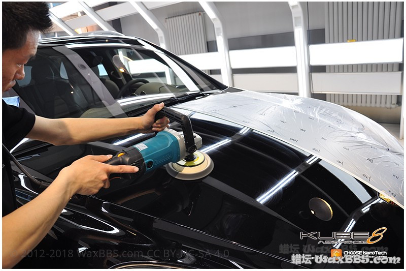

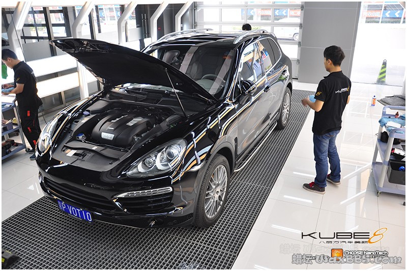

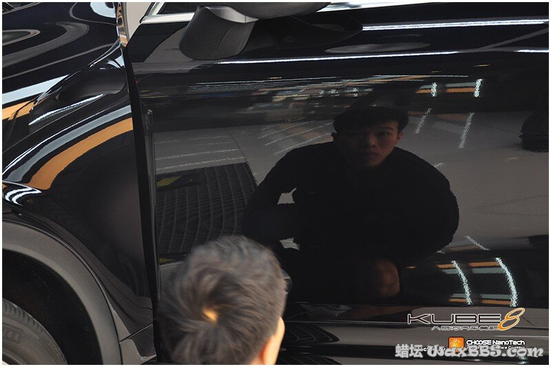

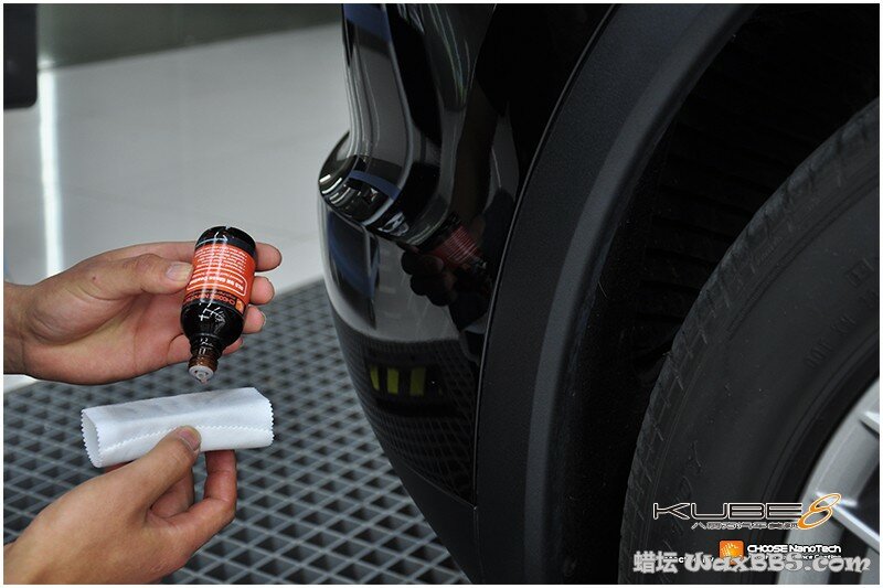

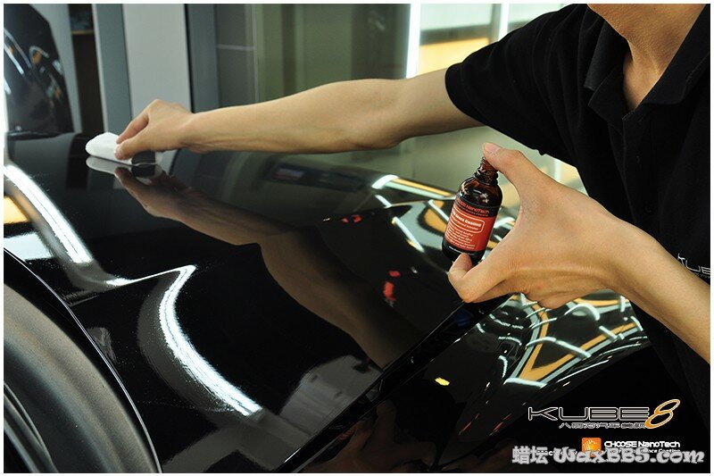

最近作业发的不是很勤。现在来补一下~~前些天来的保时捷卡宴,做的巧思DLS 10层,镜面效果很棒哦图片大家自己看哦,就不详解了,有问题的咱们跟下面一起讨论
开始喽

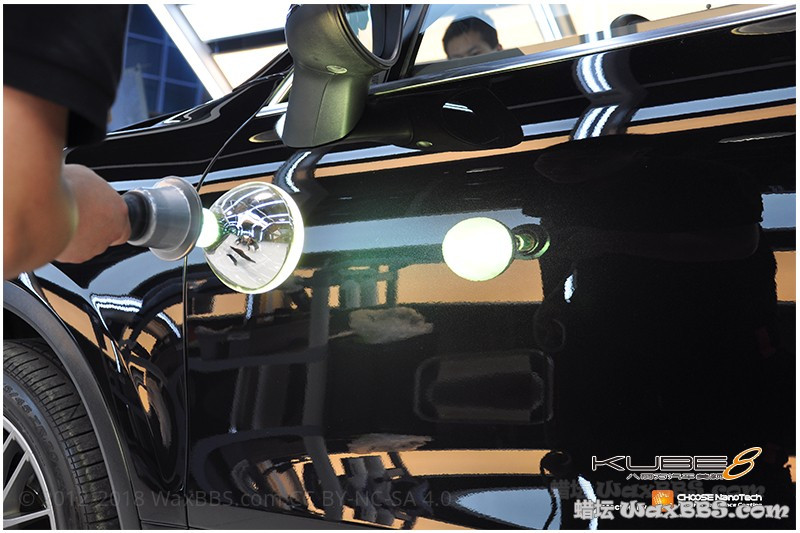

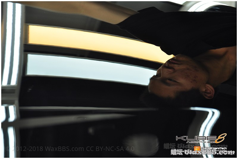

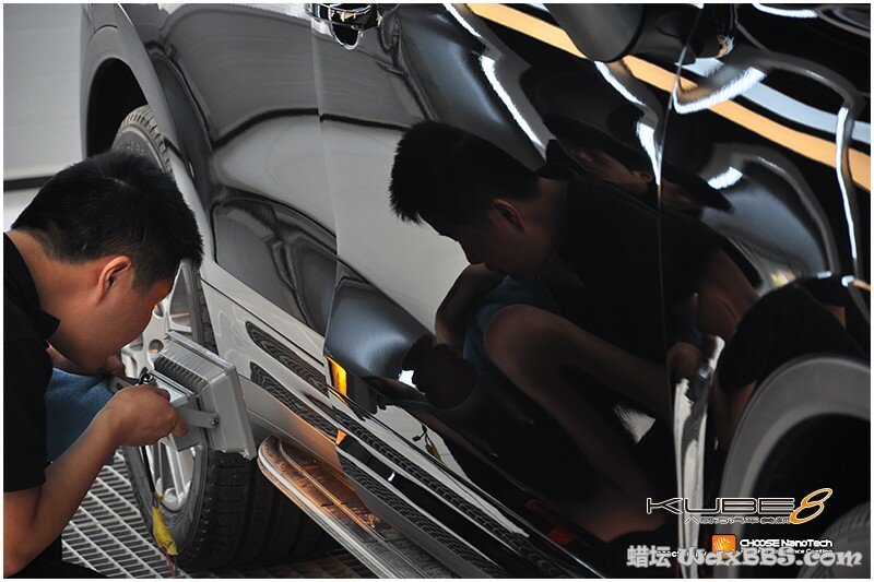

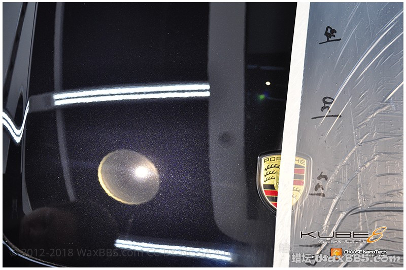

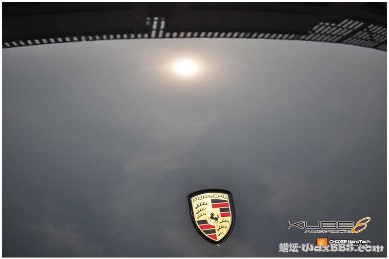

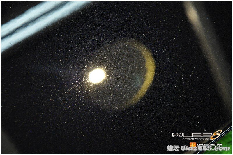

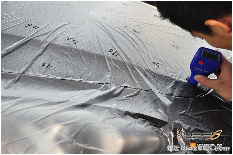

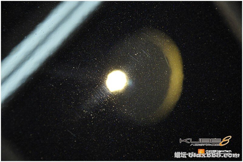

使用标准太阳灯对漆面进行最后的施工验收

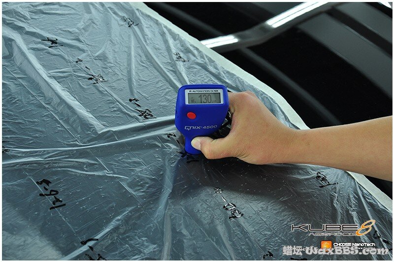

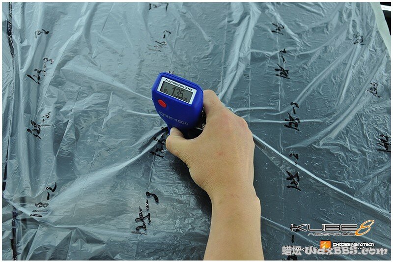

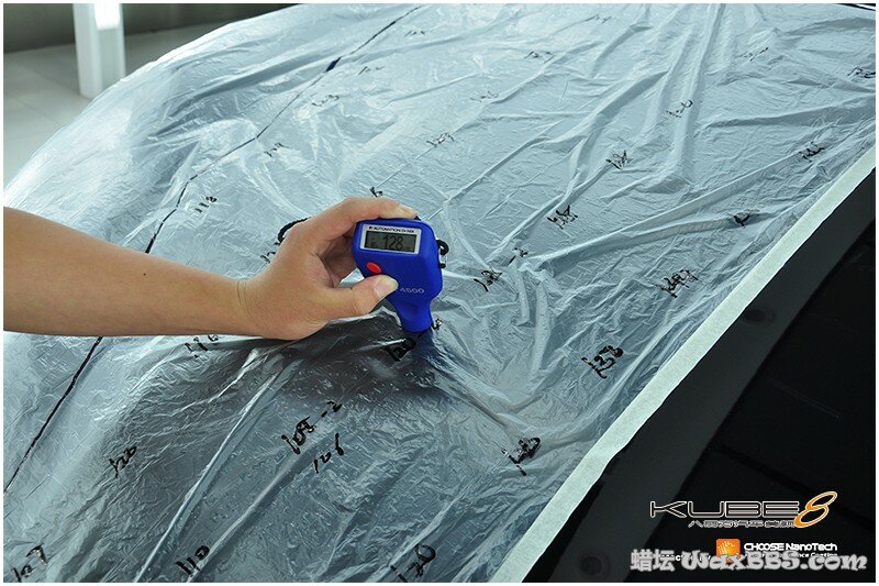

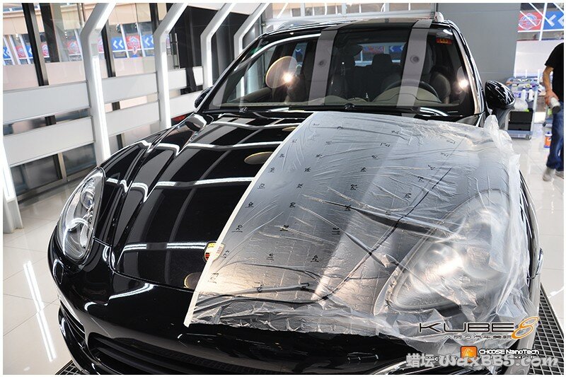

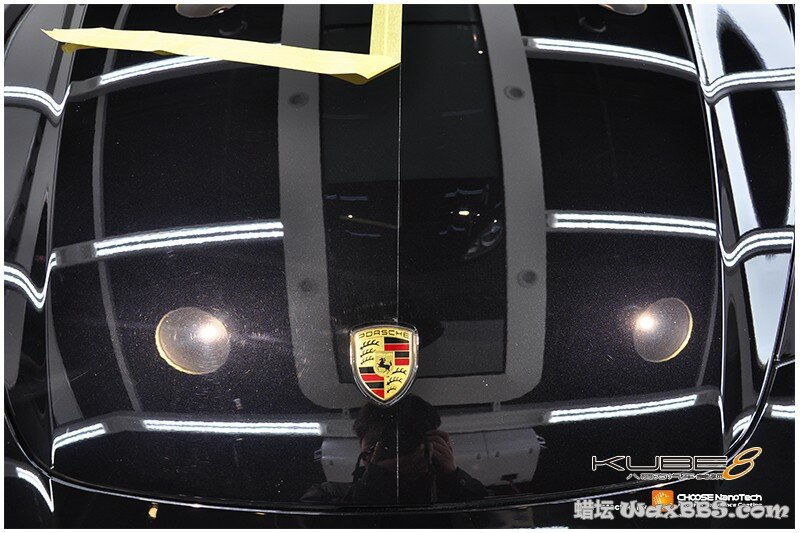

从明仔那里学来的最新漆面贴膜测量厚度方法!很便捷!

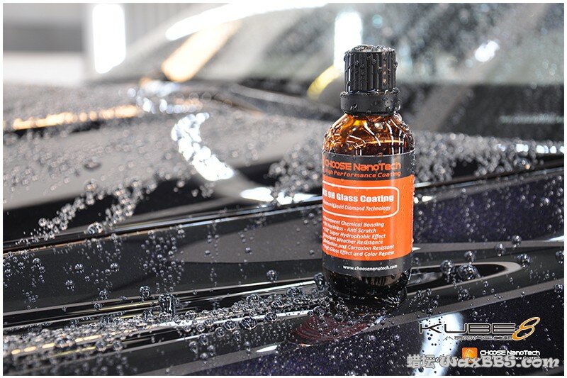

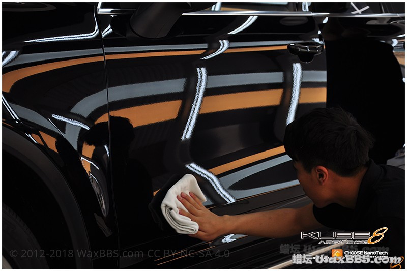

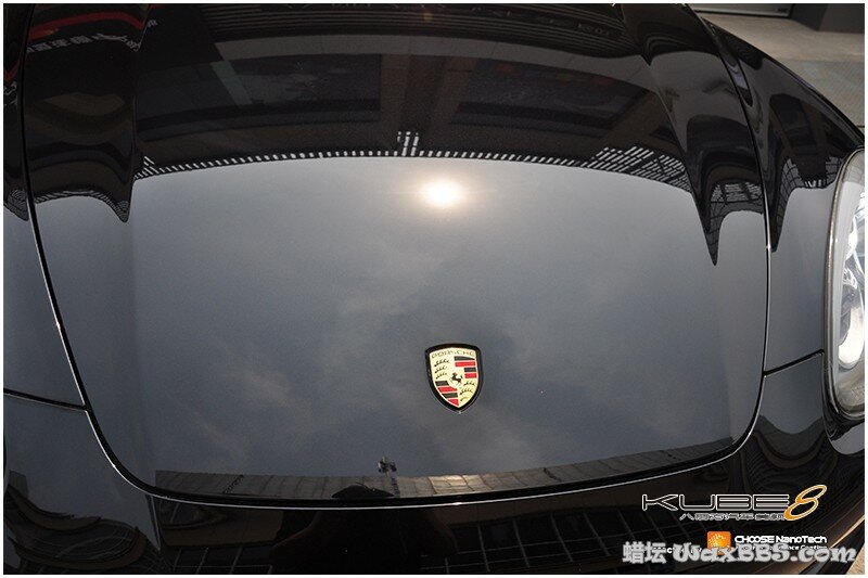

在户外看下效果,很赞有没有

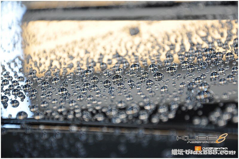

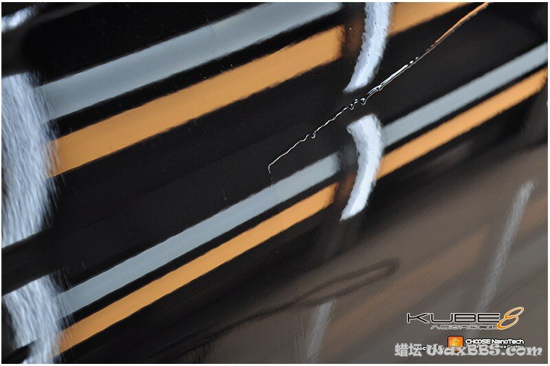

最后来几张大水珠的,我最喜欢的环节,看着过瘾{:61:}

我想知道你们那QUIX4500的在漆面探测那些数据后面123-2 的-2时什么意思,是小数点吗?
八丽方汽车美颜
2013-11-27
alyssa123 发表于 2014-5-27 11:44
这个探测仪测得是清漆的厚度吧?
漆面厚度,它需要检测板材的材质如钢板或者铝板。这款4500应该是采用电磁感应的原理!
其它原理的功能!
1.磁性测厚法:适用导磁材料上的非导磁层厚度测量.导磁材料一般为:钢\铁\银\镍.此种方法测量精度高
2.涡流测厚法:适用导电金属上的非导电层厚度测量.此种方法较磁性测厚法精度低
3.超声波测厚法:目前国内还没有用此种方法测量涂镀层厚度的,国外个别厂家有这样的仪器,适用多层涂镀层厚度的测量或则是以上两种方法都无法测量的场合.但一般价格昂贵\测量精度也不高.
4.电解测厚法:此方法有别于以上三种,不属于无损检测,需要破坏涂镀层.一般精度也不高.测量起来较其他几种麻烦
5.放射测厚法:此种仪器价格非常昂贵(一般在10万RMB以上),适用于一些特殊场合.

楼主的学习能力还是挺强的,我们明哥试了好几种方式最后定下来的贴膜测量厚度你一次就学会了。
sayama874
2013-09-08
车道机修明仔 发表于 2014-5-28 11:28
学习发扬都可以,不过建议你们在该图下面批注是从明哥这里学习到的,很简单一句话也不费你们什么功夫;另 ...
支持这样的观点,这样的行为只会不断消磨分享人的热情积极性,我们需要给他们更多的尊重。
虽然看上去是个简单的分享,里面也包含了很多细节,比如尼龙膜的厚度误差、尼龙膜的材质过硬的油性笔写过容易有划痕,有的质量差的甚至会透色等等。只有爱动脑筋的人才能真正将这些变为己用
