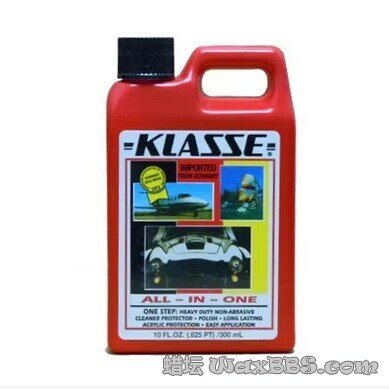

饺子兄可以留着粘土慢慢用,按下面这个步骤来:
洗車>AIO>GLAZE(拉亮度,沒有也沒關係)>封體類臘或棕梠類臘
于是乎,下面这种产品成为必须品了:
光荣史大家都知道,那篇大家都看过的测试帖:
存活下來的有:[/align]
[align=left]Autoglym Extra GlossProtection[/align]
[align=left]Chemical Guys M-Seal,Jetseal 109, Speed Amor [/align]
[align=left]Klasse AIO andSealant Glaze[/align]
[align=left]Finish Kare Hi TempPaste[/align]
[align=left]Zaino AIO, Z2 and Z5[/align]
[align=left]Wolfgang Deep GlossSealant[/align]
[align=left][size=9pt]*很多牌子出產的AIO 清潔臘跟Sealant 封體, 本身都會互相搭配. 先用AIO 打底, 有助於增加同品牌Sealant 的分子緊密度和結合. 一般來說聚合物和壓克力的AIO 和封體, 因成分結構不同, 並不建議交叉使用。[/size][/align][align=left][size=9pt]
[/size][/align][align=left][size=9pt]*Wolfgang Deep Gloss Sealant 3.0 好像不錯, 有聽到許多好評, 使用上也較沒問題. 前置搭配的產品叫作Wolfgang Paintwork Polish Enhancer. 不過也有很多人使用Klasse AIO 搭配DGS 3.0[/size][/align][align=left]
[/align][align=left][align=left]*個人是用Klasse 系列, Klasse AIO All in One (效果同SRP) 加上 KlasseHigh Gloss Sealant Glaze (效果同EGP). 這些封體產品都是這樣推出的, 一罐清潔蓋紋, 一罐提高亮度並封住保護. 上完封體後可以再上棕梠, 更加強保護性, 並有不同的色澤變化![/align]
[align=left]SRP 的蓋紋效果不是很強, 同類產品可以試試KlasseAIO.[/align]
[/size][/align][align=left][size=9pt]=====================================================[/size][/align][align=left]AIO 倒一些在小型噴霧罐用噴的較方便,整瓶倒的話, 上下直立反覆一下就好, 不用太多. 引擎蓋約噴三點, 其他板金兩點. 施工大小約40cm x 40cm, 不要太大. 一次處理一片板金然後下掉, 不要全車弄完再一次下.[/align][align=left]使用超纖維上臘棉, 使用前弄濕, 再把水擠掉. 擦拭方法用直線, 不要畫圈. 如果先上下擦的話, 接著同範圍左右擦, 這就是井字擦法, 用井字重複跑兩三遍. 跑過的地方會開始霧化, 接著變成接近透明, 這時就可以用超纖下臘布下掉.[/align][align=left]上AIO 後如果發現上臘棉是髒的, 洗乾淨後, 再重複上述方法, 用AIO 跑幾遍井字. [/align][align=left]以上個人的施工過程不論是AIO 或HGSG, 都沒有遇到難推的情形. 如果遇到難推的情形, 可以噴些UQD 在難推的地方.[/align][align=left]

第一,不跑粘土直接用这种all in one 的东西(比如您贴的这个,美光D151等等)会不会对漆面造成一定切削效果?(用膜厚仪测量能发现漆面厚度减少)也就是越打越薄?我记得,D151是有切削效果的,也可能我理解有误,D151本质上并不是您理解上的AIO产品,请指教。
第二,也就是费用和时间的问题(也就是定价),我们diy玩家还好,这个不是特别特别在意;那么对于店家和消费者来说,这个就是要考虑的一个问题,洗车(包括去除铁粉、柏油的工序)-AIO-保护(封体或蜡)这样一个套餐的成本(物料和工时)和洗车(内容同上)-粘土-保护这样一个套餐的成本存在多少差距,如何定价,这个套餐消费者会不会买单?

1、[backcolor=rgb(255, 255, 255)]Klasse All-In-One bonds to the surface like wax but doesn‘t penetrate or change the paint in any way.[/backcolor]
[backcolor=rgb(255, 255, 255)]Klasse All-In-One contains no abrasives or silicones, and does not stain plastic, vinyl or rubber trim. [/backcolor]
[backcolor=rgb(255, 255, 255)][/backcolor]
2、我不是店家啦,兄弟这个问题不是我能回答的。

看起来这泥更毒,粘土研究的顶峰体现在这块泥上了,klasse AIO又是一个坑,买了之后就会想搞它的sealant Glaze了,不容易难买到,不如直接搞这块泥+上你的M34,耗费最小。
