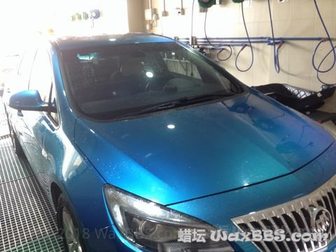

洗车没时间拍,有点遗憾,只能跳过洗车了,先看看车况大概。IPHONE5拍照,是差点,大家将就下。{:27:}
一台别克英朗XT

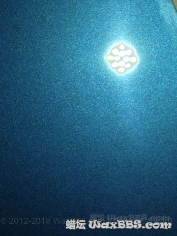

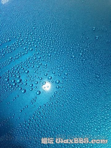

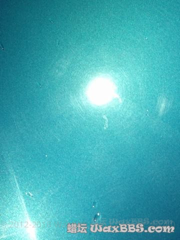

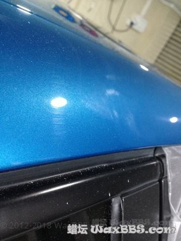

大划痕不怎么多,但眩光纹却十分触目{:31:}有车拿来撸,开心!

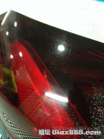

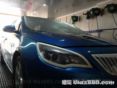

车灯也很严重的眩光纹。

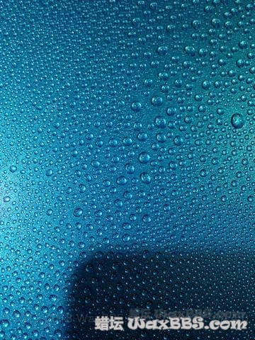

唯一一张洗车时的照片{:5_295:}

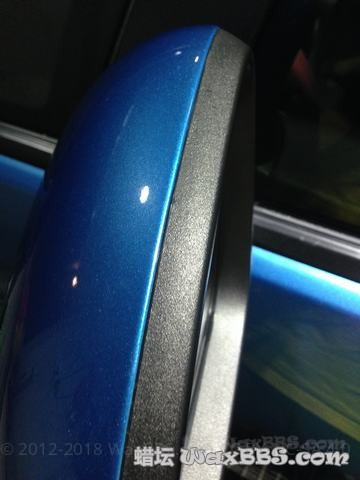

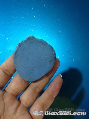

美光M34+3M泥{:5_298:}别说差劲的泥,事实是十分差,只是现在的店没有,将就用啦~~还是喜欢洁朋

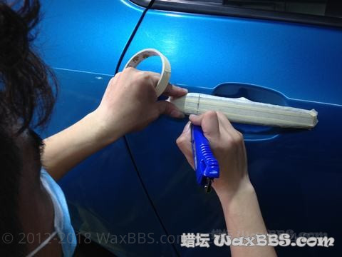

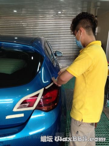

不知道哪个坏人投拍哥{:27:}我很害羞的。贴美纹纸其实也挺讲究的,细心、耐心。注:美纹纸也很差,改换了
把手美纹纸割缝。手震的哥们三思哦!
基本包好各需要保护的位置。

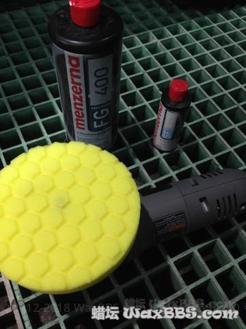

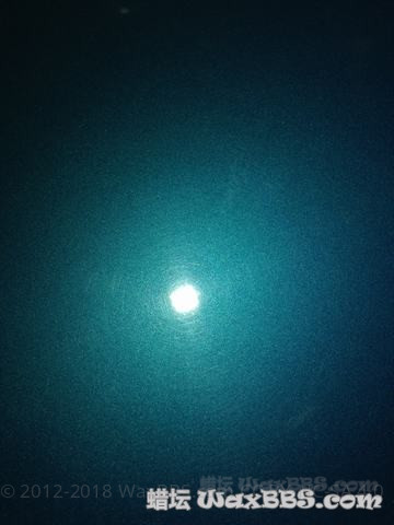

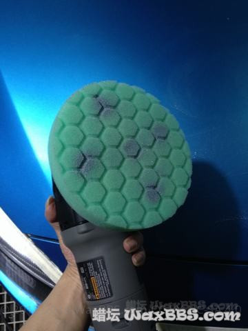

上次撸的是台贴色膜的本田,这次真正用7424撸漆面。头一次用曼泽纳FG400+化学小子黄色粗抛盘。
后用曼泽纳SF4000+化学小子绿色轻度抛光还原盘。
撸完的效果。其实很深的纹还在,但不太深的都能用波特这DA去除。

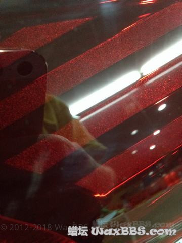

车灯也看到不错效果。

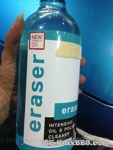

撸完再冲洗一下车身,然后干车,用卡普 ERASER脱脂,接着上那高大上ZYMOL中的屌丝产品Z-503{:5_282:}
