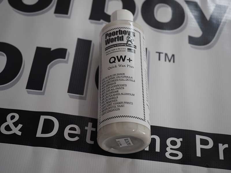

本期我们提供的是来自穷小子的 QW+快速维护蜡以及Spray&Wipe免水维护液两款产品,首先带大家了解一下QW+产品的特性以及官方描述:
Poorboy’s World QW+ Quick Wax Plus 穷小子快速维护蜡
TB2BWoHlpXXXXc0XXXXXXXXXXXX_!!1748787231.png_400x400快速及有效的方式为你的漆面增加棕榈蜡和紫外线保护。 可以在免水维护液后使用,快速添加保护层。 同样可以展车的快速维护工作。 针对日常维护较好的漆面使用。 仅建议手工施工。 喷涂至超纤维毛巾上,揉搓均匀并均匀擦拭在作业表面,稍等片刻干燥后擦去残留物即可创造出耀眼的亮度! 可以在阳光下施工,易上易下配方,对所有漆面安全。 请注意勿沾惹塑料饰条,否则会有残留的风险。 如担心此风险发生,选择使用穷小子快速维护液增强版(QD+)则可以避免此问题。

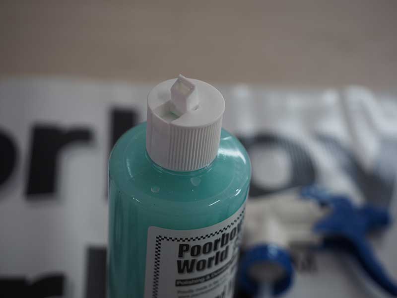

请勿将此产品与QD(快速维护液)混淆,实际上根据判断产品性状,我们初步断定它是一款浓度较低的液态棕榈蜡,只是为了更加便捷的施工而生。而得益于其较低的浓度,也就意味着可以这款产品可以使用传统的方式,如上蜡棉或超纤维布进行涂抹施工,也可以装配喷头直接喷至作业表面再擦拭,以确保施工更加均匀。
P4060484

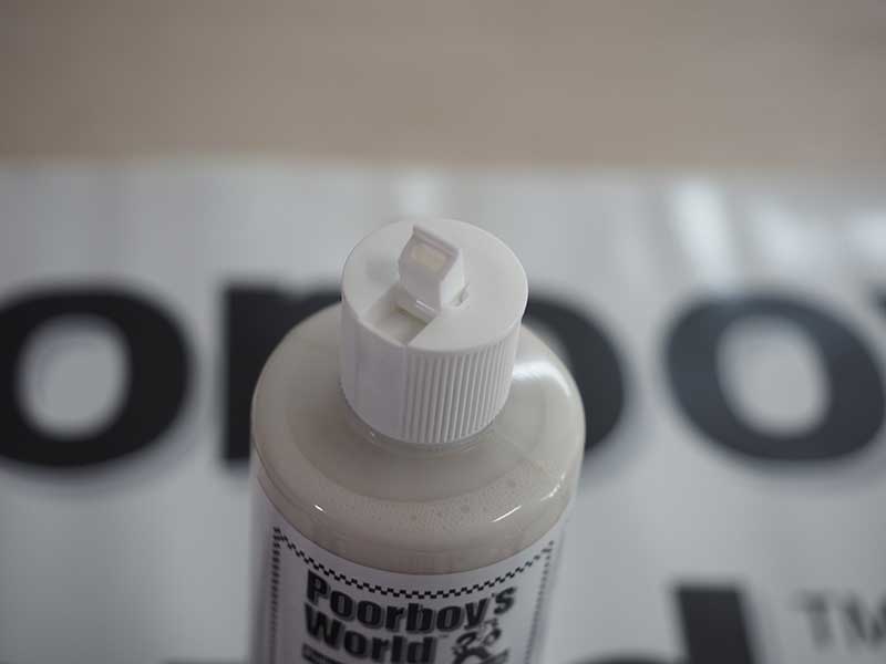

P4060487 可见瓶盖采用传统液态蜡的瓶盖设计,易于直接涂抹至施工工具上

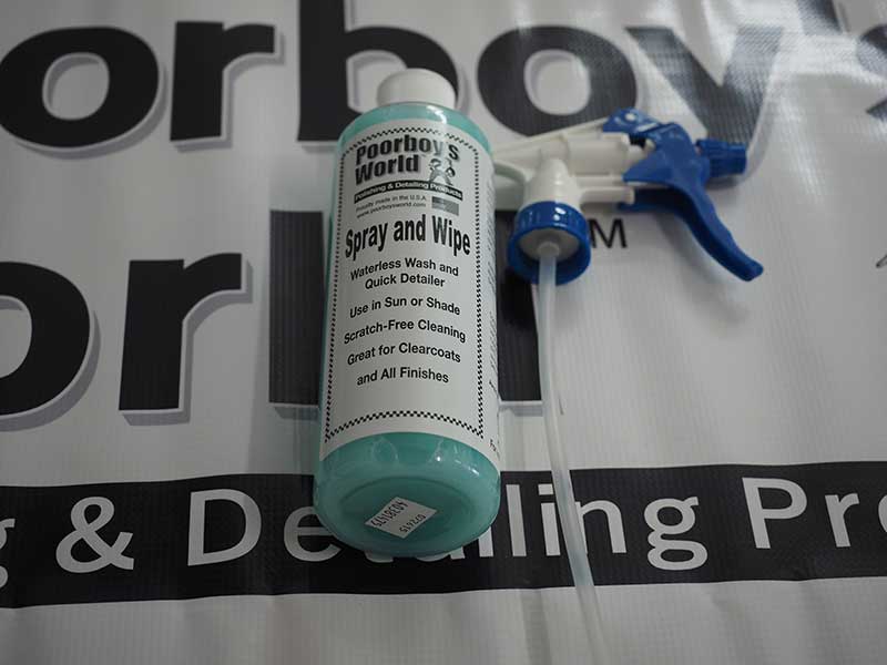

接下来是Spray & Wipe 免水维护液:
Poorboy’s World Spray and Wipe 穷小子免水维护液
TB21w6clFXXXXaZXXXXXXXXXXXX_!!1748787231.png_400x400穷小子免水维护液可以在15分钟内快速清洁你的爱车。 如果条件不允许进行常规洗车,选择本品可以快速进行日常维护工作。 不含蜡和研磨成分。 仅需要喷至作业表面并擦去即可。 使用高品质的超纤维布进行作业可以大大降低划伤漆面的可能性。 适用于所有类型的漆面,可以在阳光下施工。 可用于玻璃,镀铬件,软顶敞篷,铝合金,轮毂等诸多位置! 快速移除灰尘,污渍,水渍,道路附着物,新附着柏油,鸟粪等。
很诡异的就是这款理应为环保洗车类的产品,也同样使用了这种瓶盖,不知厂商是什么目的(难道是瓶盖一次采购太多了,用不完-_-#)。而在我们的测试过程中,这款产品也理所应当的被安装上了喷头。

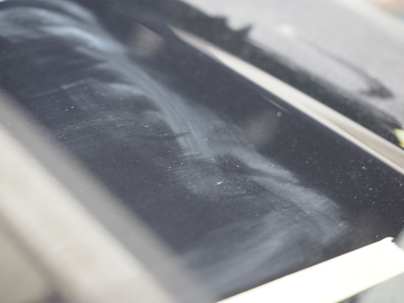

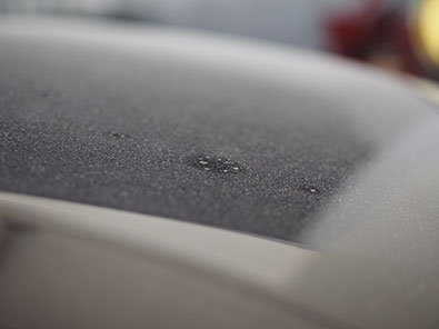

作业车辆介绍
车辆白天工作时室内停放,回家后露天隔夜停放,四天前刚洗过车,期间天气一直晴朗。
P4060489   P4060490
由于用车环境周边都在盖房子,引擎盖上落了非常可观的灰尘,轻轻一口气都能吹掉不少。

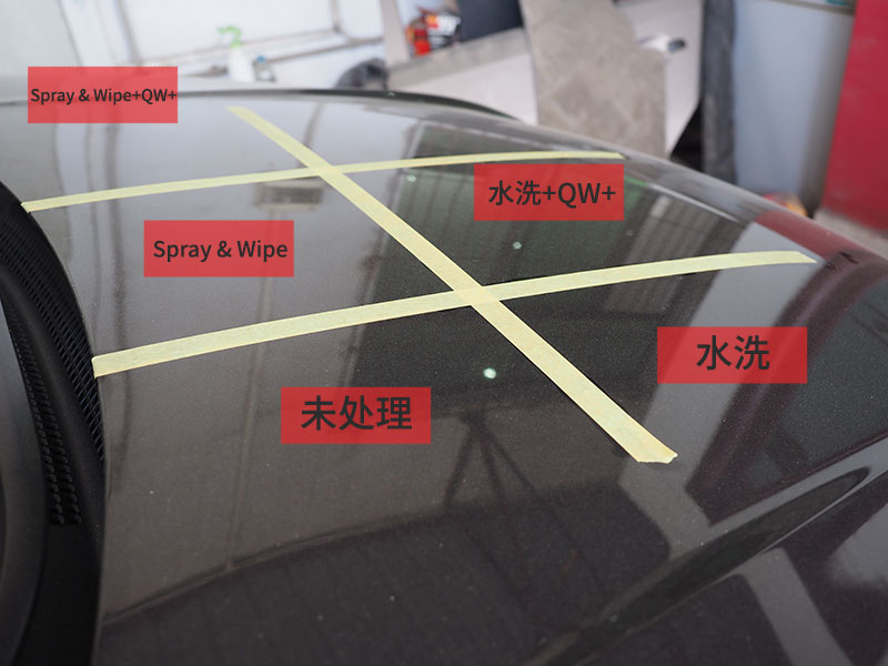

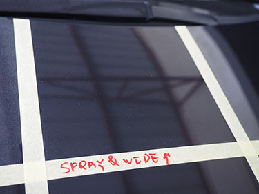

为了达到比较直观的效果,我们决定将引擎盖分为五个部分,分别为:
  1. 未经任何处理
  2. 清水冲洗
  3. 清水处理后直接使用QW+
  4. 直接使用Spray & Wipe
  5. 直接使用Spray & Wipe后使用QW+
P4060492

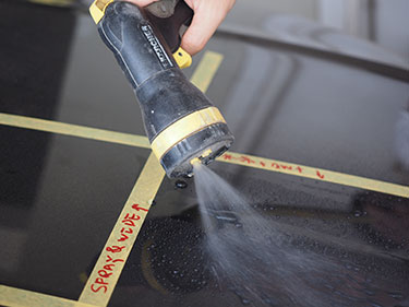

引擎盖中2,3两个部分,直接使用清水冲洗并擦干。
P4060497   P4060498

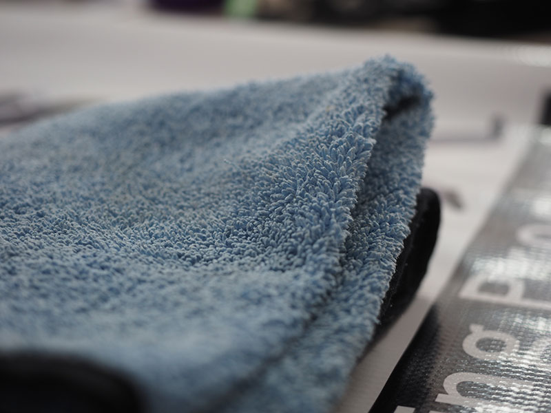

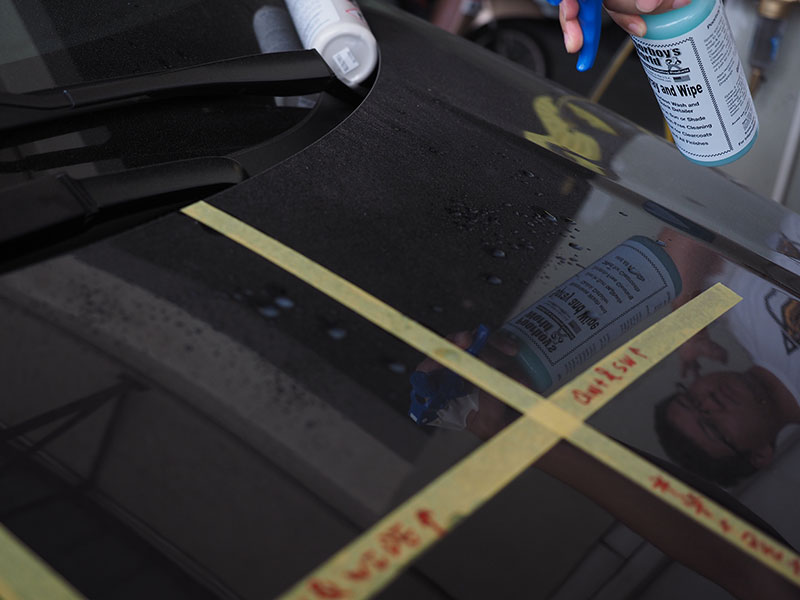

4,5两个部分,在带有灰尘的情况下,喷涂Spray & Wipe至表面并使用超纤维布擦拭,这里选用长毛的超纤维布的原因,是确保在擦拭过程中,污染物可以很好的被隐藏在纤维内部而不是布的表面,减少划伤的可能性。当然,在擦拭前,我们使用LED手电筒简单的检查漆面的划痕情况,实验车辆严格的遵守两桶水洗车法,因此几乎无肉眼可见的缺陷。
P4060495

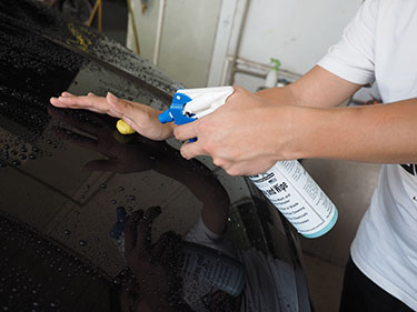

通常无水洗车/环保洗车类的产品,都拥有较强的润滑度,需要注意的是喷涂尽量均匀的附着在作业表面,以确保被清洁的漆面拥有足够的润滑度来减少漆面损伤。下图中并非一个很好的例子,是因为抓拍的时间点不正确。
P4060502

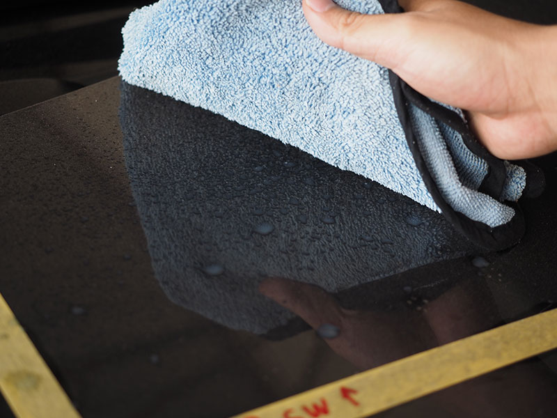

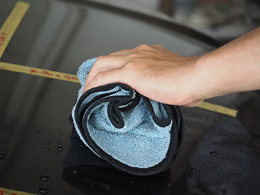

使用长毛的超纤维布进行擦拭即可,注意如果作业面积较大,或是漆面污染物较多,需要经常更换超纤维布,万万不可偷懒,否则这样下来一次,划痕就无数了。
P4060503
而上图中的喷涂量则是一个很好的例子,我们在测试过程中发现,如喷涂不均匀,在擦拭时会感到部分位置有明显的阻力,这对漆面安全产有严重的负面效应。

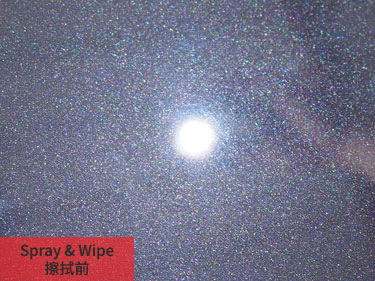

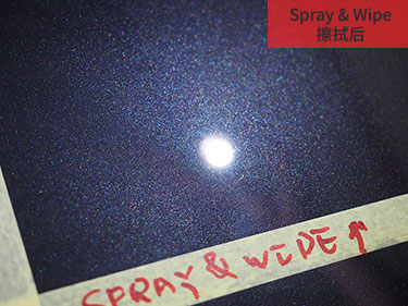

在4,5两个部分经过Spray & Wipe擦拭后,我们随机选择了几个位置使用LED手电筒进行漆面缺陷检查,下方为擦拭前后的对比图,可见在正确的使用Spray & Wipe的条件下,漆面不会产生肉眼可见的划痕(或是说极少可能)。

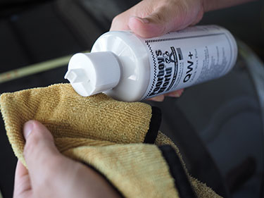

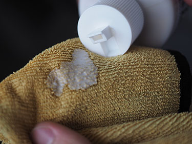

接下来3,5两个部分,我们使用QW+来进行保护,上文中提到,QW+为类似液态蜡的产品,因此遵循上蜡下蜡的步骤,而我们这次未选用喷头进行施工,是为了展示产品的多种可能性,而我们尝试使用喷头喷涂时,发现比较容易喷到难以触及的位置以及塑料件上,因此在大面积的钣金件,如车门,车顶和引擎盖上,使用喷头的难度较低,其他位置则难度相对高一些,相比之下,对于新手我们更加推荐使用原厂的瓶盖头。
P4060506 P4060507
这里选用短毛的超纤维布施工,当然可以更加传统,使用上蜡棉也是可以的。在涂抹后等待约10-20秒即可下蜡,当然我们在5部分等待时间略长,实际下蜡时并未感觉任何困难。

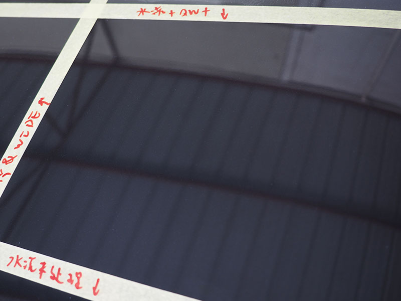

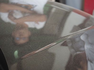

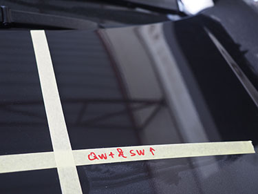

在下蜡后,我们可以看出4(直接使用Spray & Wipe),5(直接使用Spray & Wipe后使用QW+)部分的区别,经过QW+处理后的漆面得益于棕榈蜡的特性,水润感和亮度都有所提升。
P4060512   P4060513
上图中左侧为Spray & Wipe,右侧为Spray & Wipe 和 QW+的组合,而下图中为水洗后直接使用QW+的效果,我们认为与5部分并无差异。

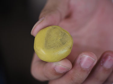

另外值得一提的是,Spray & Wipe也可以通过1:1兑水的配比来作为粘土润滑液用途。如直接使用原液,有些润滑过度的意思。当然这里大家可以根据自己的需求选择配比或者使用原液,我们都知道粘土的清洁能力与润滑液也有相当大的关系,在润滑度过大的时候,粘土的清洁力会变得很低,而润滑不足会容易造成漆面损伤。
