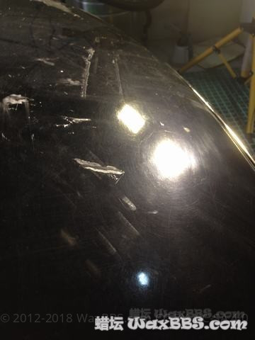

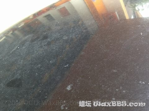

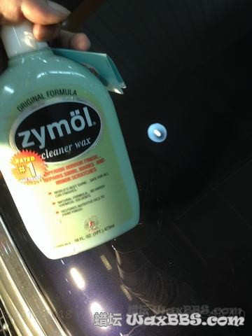

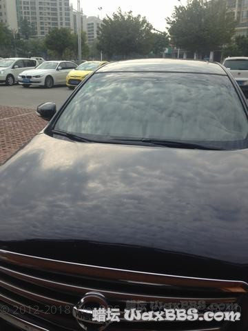

先来看看车况。起初我也以为是龟裂迹象,但看真了,更像刮出来的,而据客人所说,是他的小孩用东西在车头磨,磨成这样的。

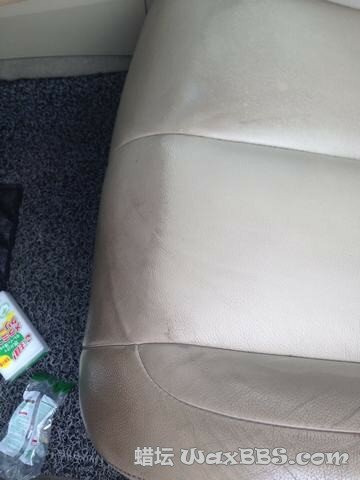

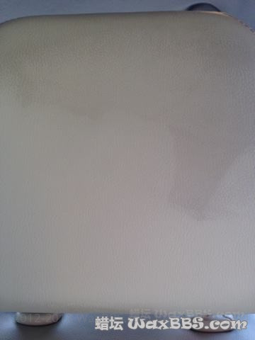

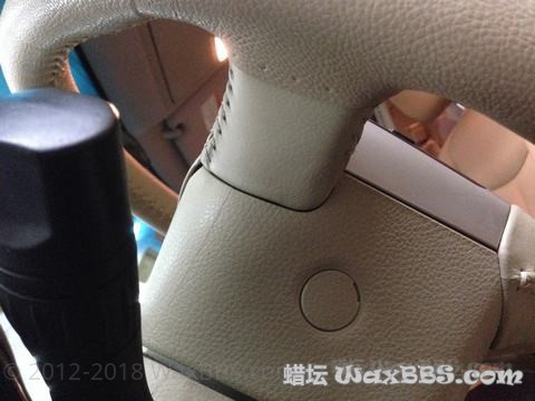

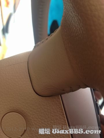

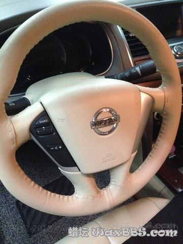

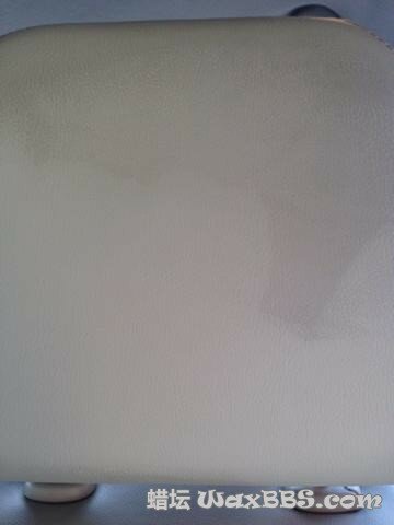

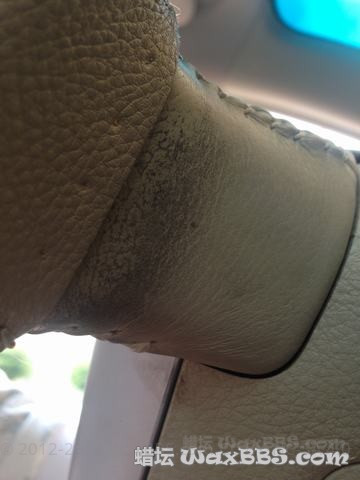

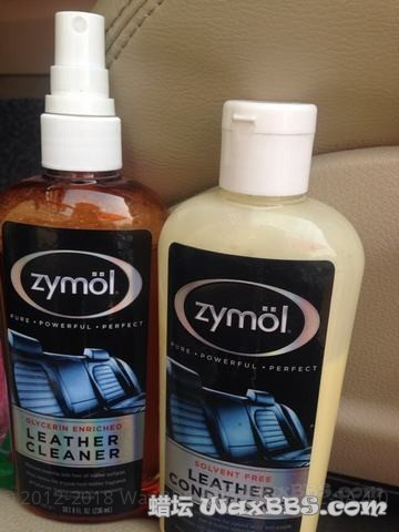

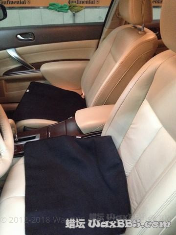

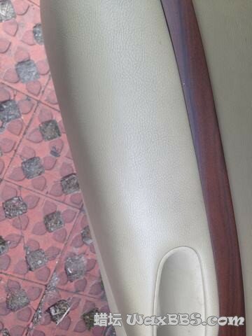

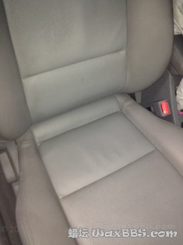

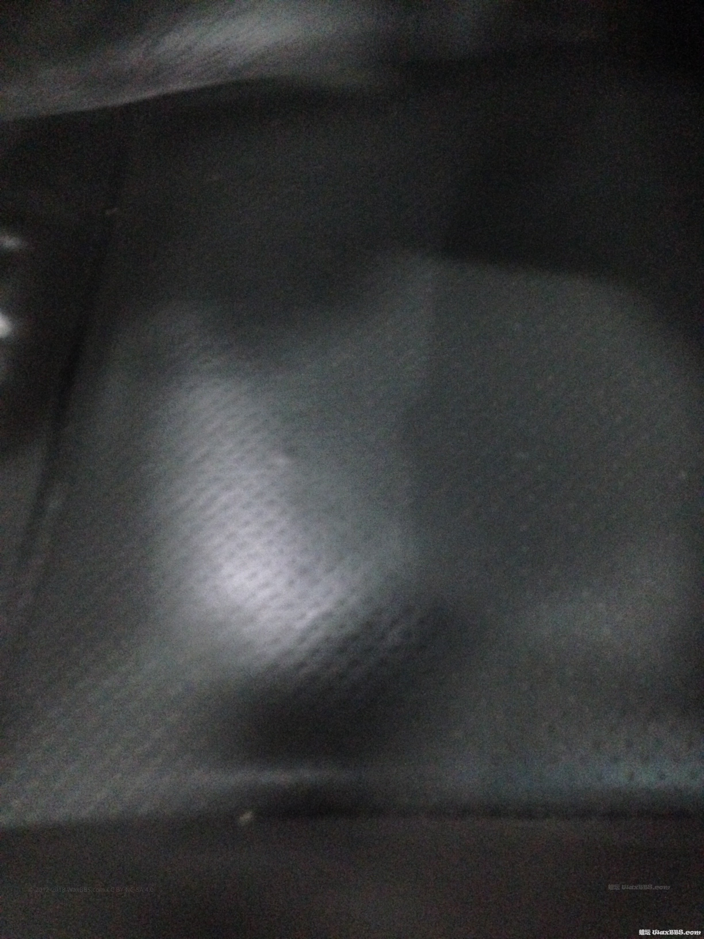

其他地方还好点,但都不忍直视了。另外客人说室内的皮革很脏,(说实在,不算脏,待会我在最后发出我曾经处理过的一台凯美瑞,来让各位看看和判断那个座椅真皮的原本颜色到底是什么颜色)。那我就推荐客人做一次zymol的真皮深度洁净和滋养护理。好吧!那我先就处理了室内先,先看看原来的皮革,除了脏,还是不错的,这个不难处理,加上经过我偶像明神指点教导过。处理这部分的皮革,我采用zymol的皮革套装。没法子,用了很多zymol的东西,中毒了。但他实在很好用。皮面zymol施工过程由于是我自己亲自处理,没太多时间拍照,请见谅。那我就抽之前做过的一台凯迪拉克真皮护理的过程照片做样板吧。真的很好效果的!!

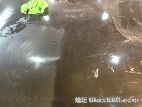

好了,轮到最痛苦的地方了。我记得,日产的车,车漆薄而硬。说实在,真的,好吧!现在开工…………等一下,撸友肯定在问我,还没洗车就撸?时间关系,没拍照……洗车过程省略,起码就是做的车标之类的水垢等都除去,全车M34+跑粘土,轮毂D140和除铁粉。好啦好啦!开始高潮阶段啦!

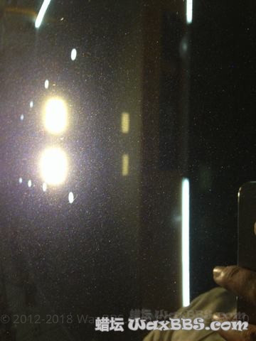

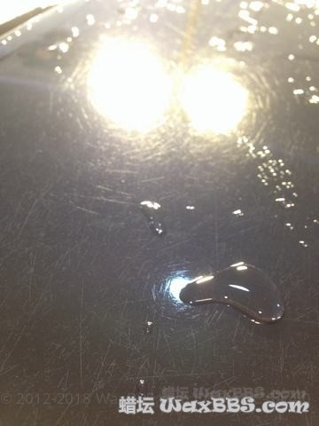

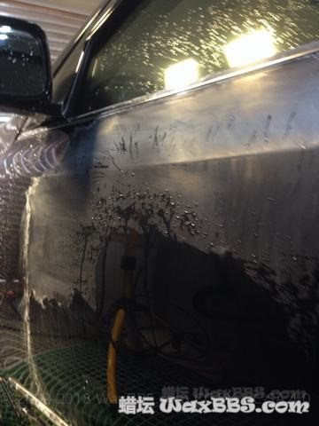

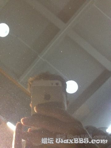

聚光灯下的观察
不想说,瞬间的念头就是想帮明仔打工,让明仔施工我在旁边看

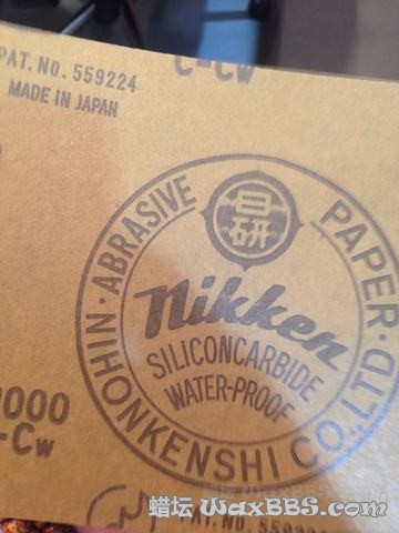

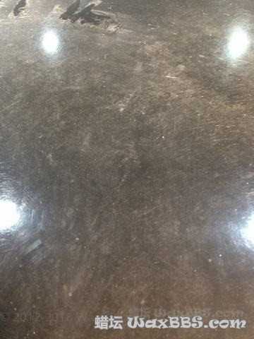

美光日研2000砂纸

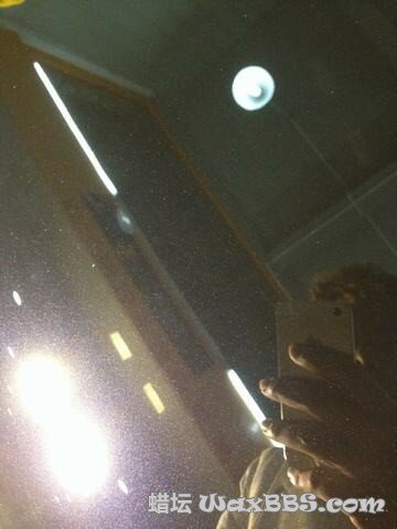

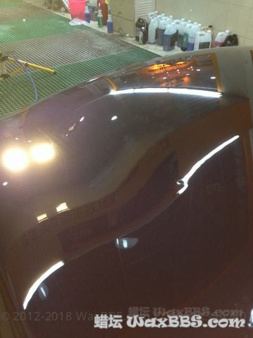

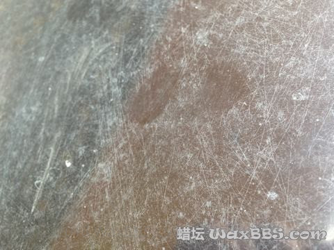

车尾一般来说这样已经很严重了,但对比车头盖,这又是那么的好啊。

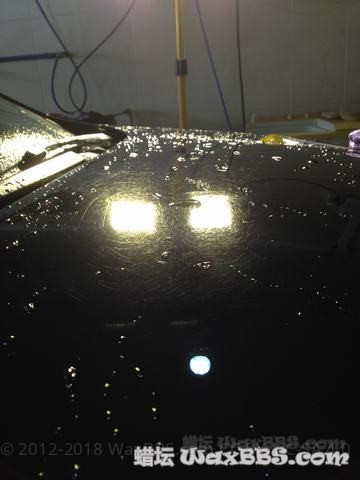

再看一次…………这不是刚开始。是水磨砂了一次,RO+FG400抛光一次后的状况明哥哥~~~你在哪里
叫我如何表达,唯有…………继续磨

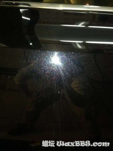

车门也处理一下,橘皮比较明显,深色车没镜面多不爽。
唉~~磨呀磨,这是第二天继续磨啊,右手上臂和肩膀已经拉伤了,忍痛继续施工。

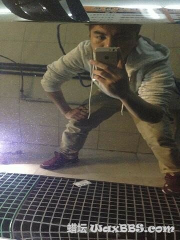

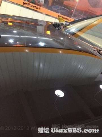

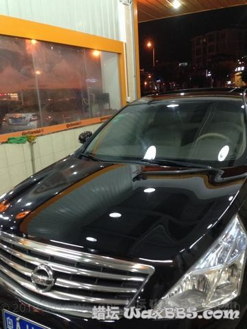

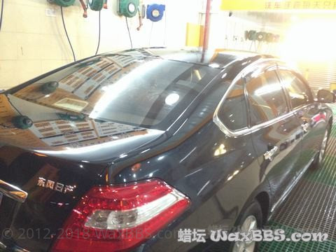

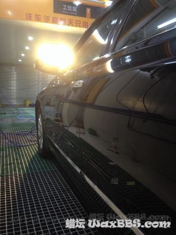

接下来…………………………………………没时间拍照,省略。主要是水磨砂后RO配FG400处理,后用波特+4000和化学小子蜂窝盘后期处理。

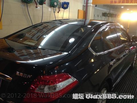

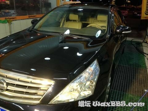

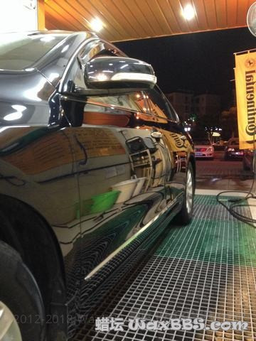

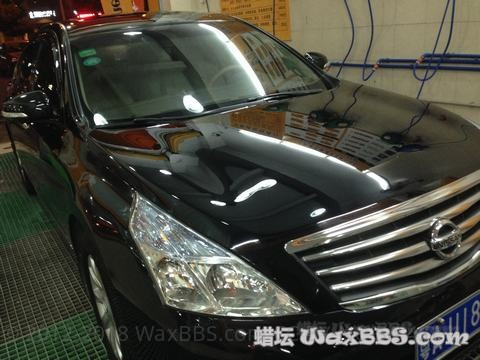

剩下部分就是完工的效果了。
好了,客人十分满意可她不知道,哥是亏本做呢~~唉!看到状况差的车哥就莫名其妙的心里爽歪歪。真不知我的脑子是不是想做生意赚钱的。

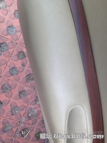

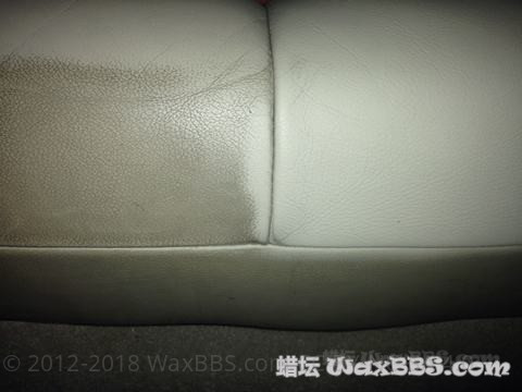

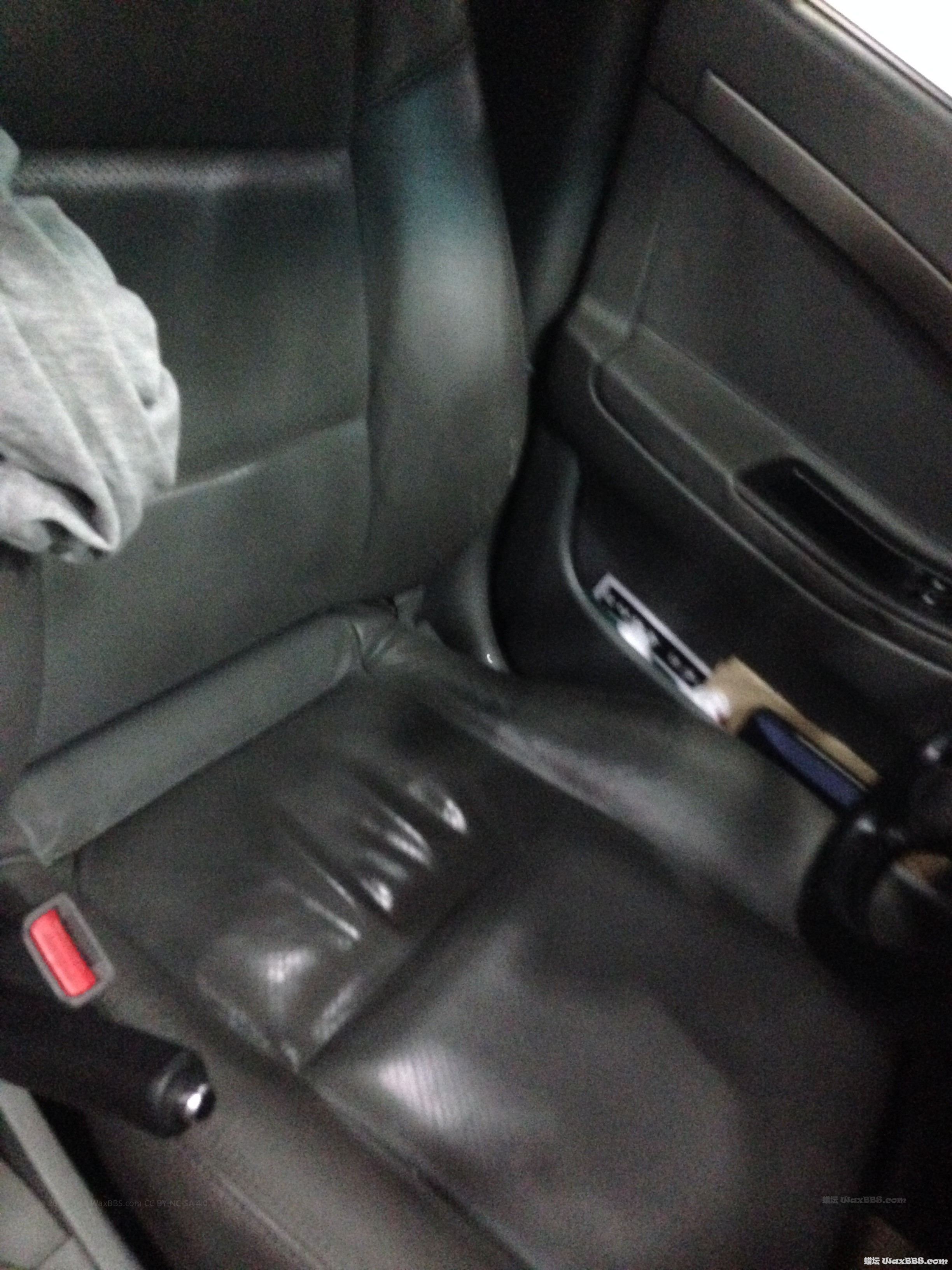

好了,到发布我遇到的一台神级真皮状况的凯美瑞图片了。
原来
处理后
