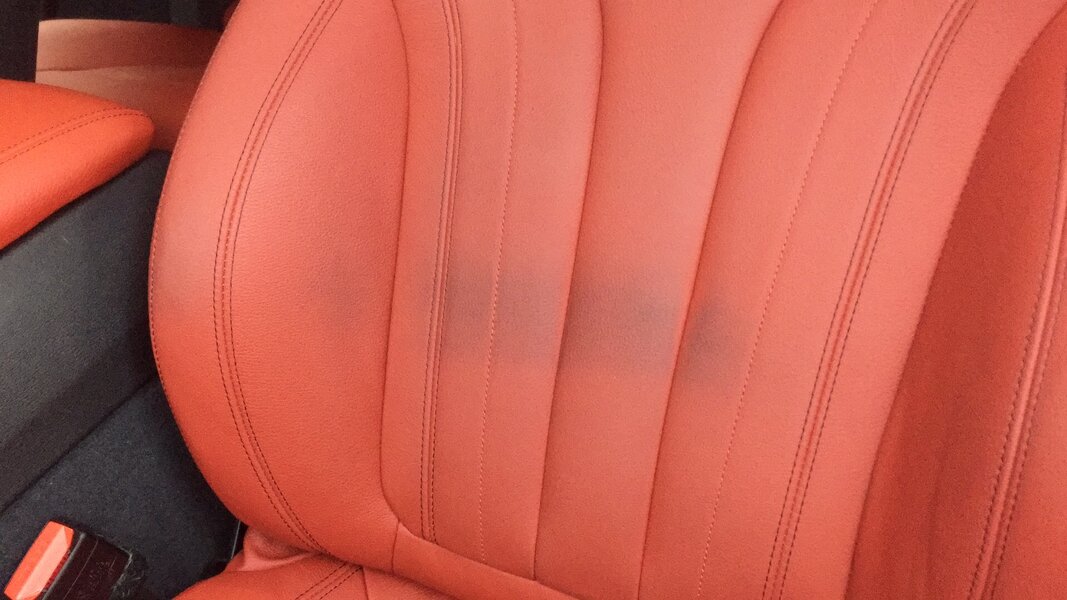

美女车主推测,背部可能是风衣后面的金属扣,蹭黑了皮革,目前已经试过3款皮革清洁剂,均无法清洁掉,有没有什么好办法?目前没试蒸汽机,因为是金属摩擦
I inskyfa335 洗车水桶 2015-11-18 21 1 0 陕西省西安市 我的身份 DIY汽美爱好者 2019-03-09 #1 美女车主推测,背部可能是风衣后面的金属扣,蹭黑了皮革,目前已经试过3款皮革清洁剂,均无法清洁掉,有没有什么好办法?目前没试蒸汽机,因为是金属摩擦
I inskyfa335 洗车水桶 2015-11-18 21 1 0 陕西省西安市 我的身份 DIY汽美爱好者 2019-03-09 #2 就是这样的 附件 889EC206-1EAD-464E-8490-E01F5967C9ED.jpeg 528 KB · 浏览: 379
娄 娄底detail 震抛机 2018-08-03 828 302 785 湖南娄底 我的身份 汽美店家 2019-03-10 #4 个人感觉开宝马x6的美女不可能买档次很低的风衣,而档次高的风衣小小的金属扣没法打出这么宽的印记,热水泡过扭至半干的软质纳米海绵配中性泡沫清洁剂或者全能水轻轻揉擦,应该可以解决
熠 熠仔的小梦想 洗车手套 2019-02-22 27 9 5 贵阳 我的身份 DIY汽美爱好者 2019-03-10 #5 作者: 娄底detail: 个人感觉开宝马x6的美女不可能买档次很低的风衣,而档次高的风衣小小的金属扣没法打出这么宽的印记,热水泡过扭至半干的软质纳米海绵配中性泡沫清洁剂或者全能水轻轻揉擦,应该可以解决 点击展开...
峰 峰车宝贝汽美 细节毛刷 2017-09-12 213 16 25 31 江苏省连云港市东海县安峰镇 我的身份 汽美店家 2019-03-10 #7 蒸汽没用的,万能泡沫有试过吗?清洗剂浓度有加大吗?皮革,橡塑件相对来说,要容易清洗一点,或者直接用娄大神的方法,纳米海绵搭配清洗剂,可以搞得掉,我洗过的目前来说,除非是腐蚀透了,一般还没有洗不掉的
H hyc5201 细节毛刷 2018-12-17 59 13 25 北京 我的身份 DIY汽美爱好者 2019-03-22 #10 我手里最强的apc+毛巾都能下了真皮上的颜色,都得玩命稀释才敢用,这个洗不掉说不过去了哦
