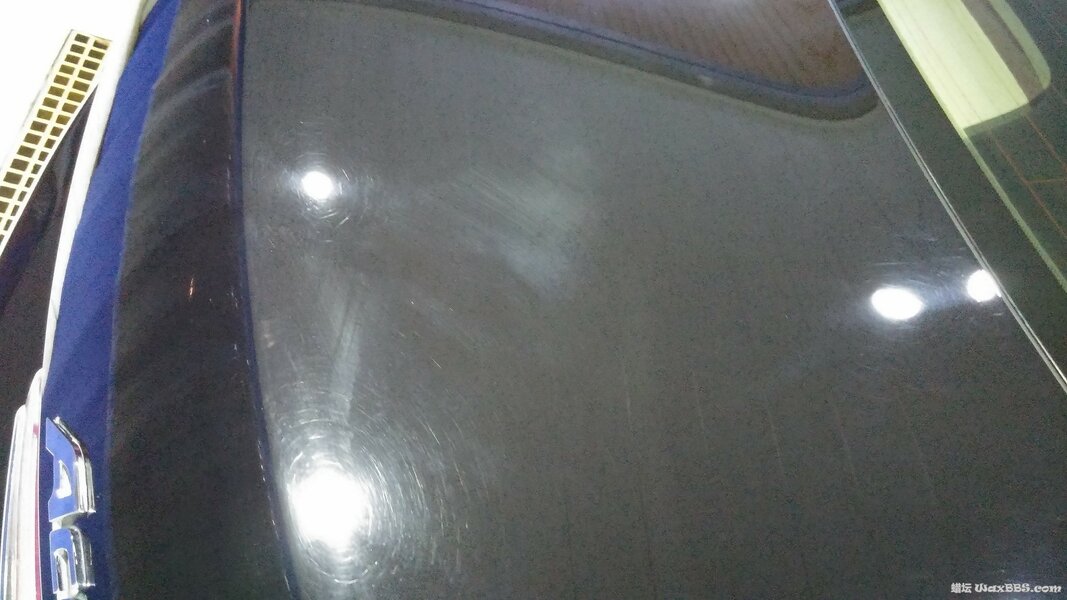

我施工时,感觉漆面并没有较大的阻力,而且也没有像视频中解说的那样,可以处理细微的痕迹。
处理过后的车尾,其实该有的痕迹都有,没什么效果。
没效果也罢,抛光,居然抛不干净,表面有不均匀痕迹。当时我很纳闷,试了试重新上清洁剂,立刻抛光的方法,依旧没有解决。

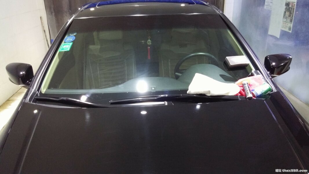

于是决定,直接上镀晶剂。
这下倒没有什么问题,痕迹看不到了。抛光,正常,然后开工处理全车。

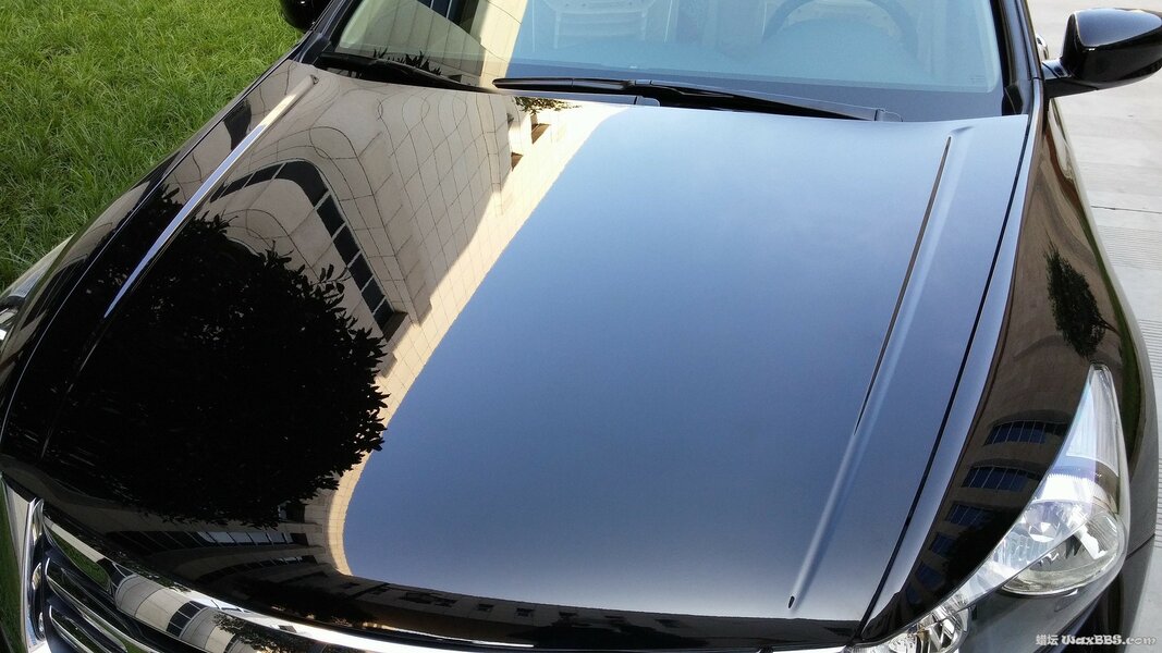

3、图片看起来亮,实际一般,目测感觉不如上蜡那样有温润的感觉。

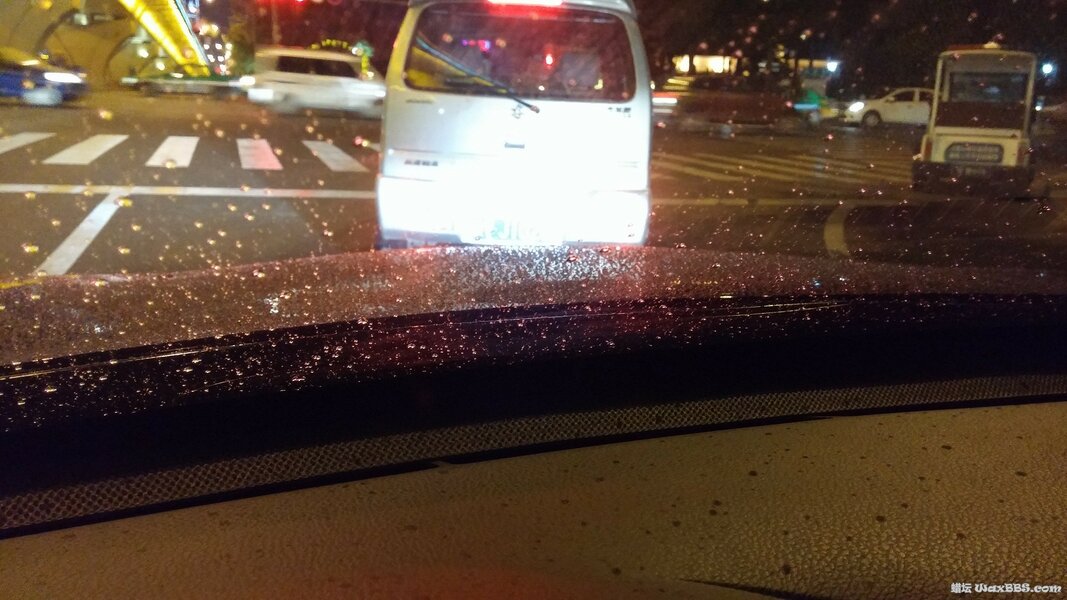

在第二天晚上,遇到了小雨

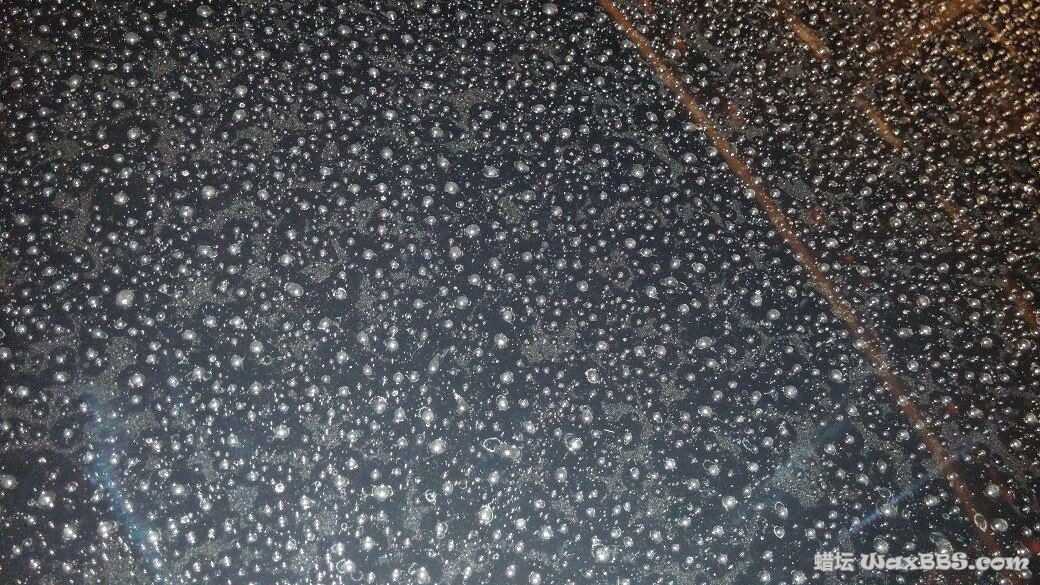

洗车时度晶体防泼水效果

1、sonax镀晶diy套价格不贵,使用条件并不苛刻,防泼水效果尚可,持久性不明。

顺便,今年一月份自己洗车,用的冰蜡效果图
