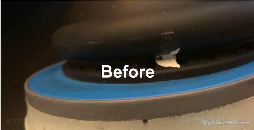

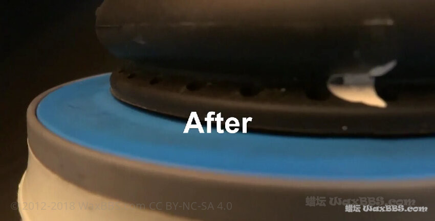

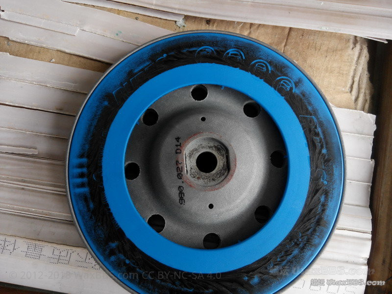

我有21和15,都没改垫片。因为除非是cnc加工过的垫片,否则都会有厚薄不一的毛病,抛光过程中抛光机会偏摆的厉害,长期使用有损机器
我的21是老的一批,我直接把贴合背板的橡胶圈给切薄了,这样就不会碰到背板。你可以在帖子里看到我的背板图片黑的一圈都是没改之前摩擦产生的橡胶
我新到手的15,我发现RUPES做了点改进就是在背板和橡胶圈接触的地方刷了层薄薄的润滑油,使用下来没有产生老的21那些问题,暂时没改
垫片的话,现在rupes新的机器,21和15的螺丝形状是不一样的,你要改的话要注意别弄错了
