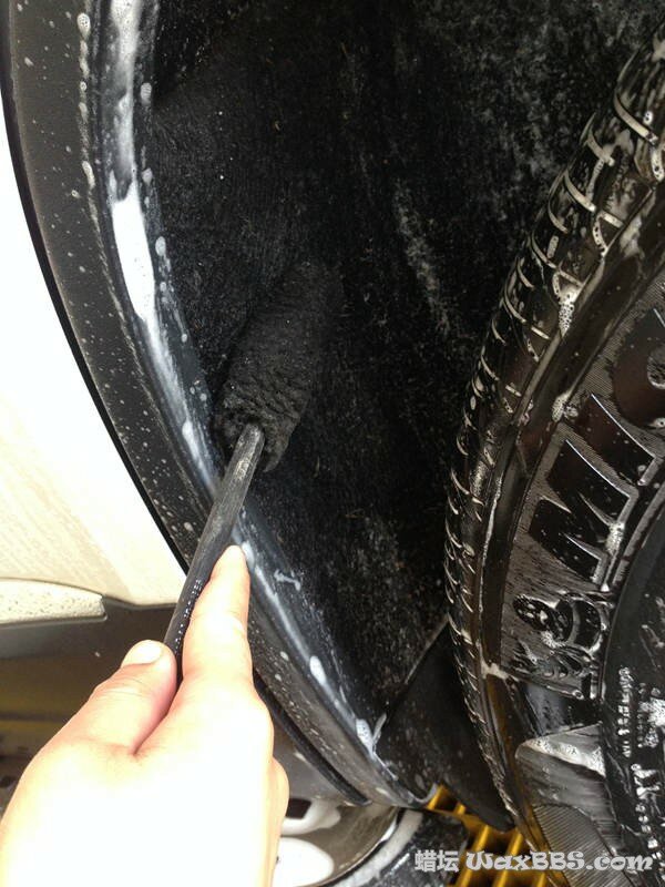

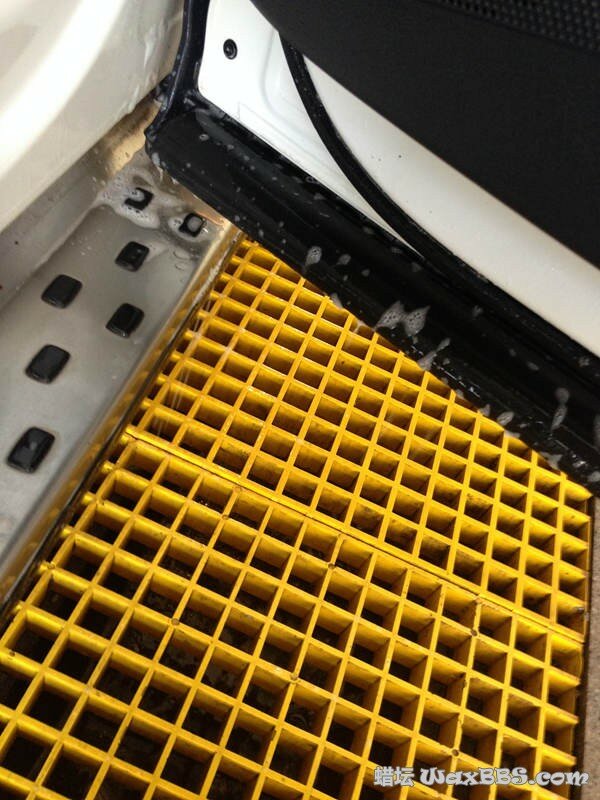

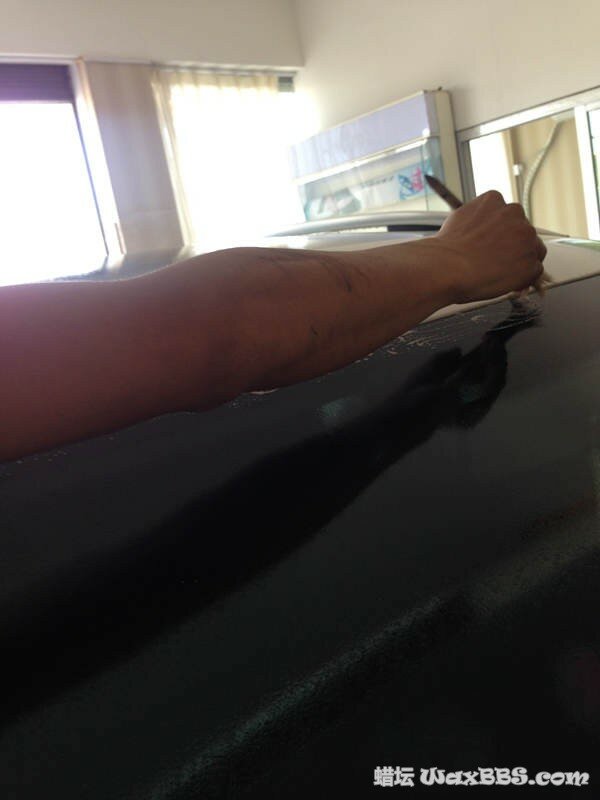

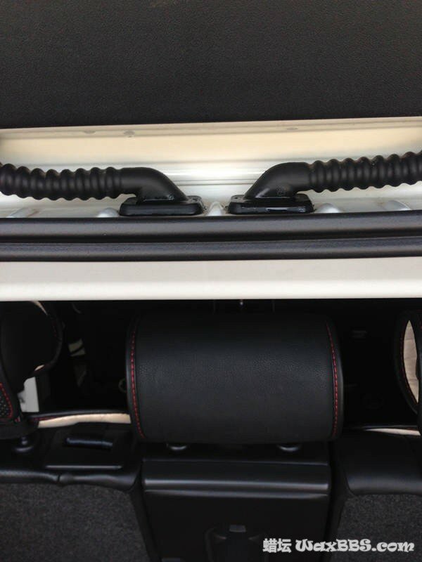

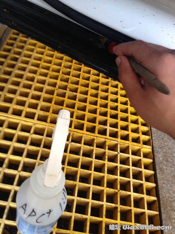

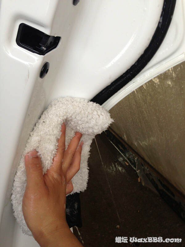

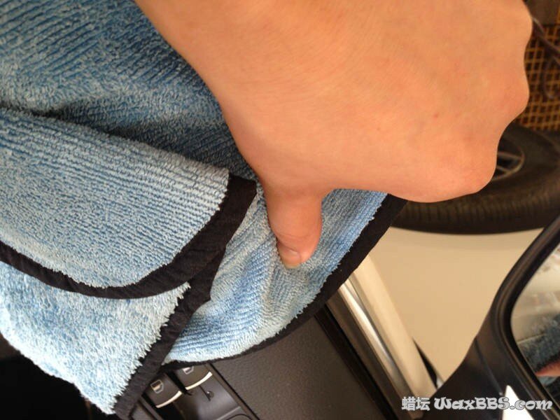

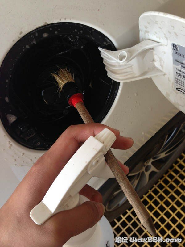

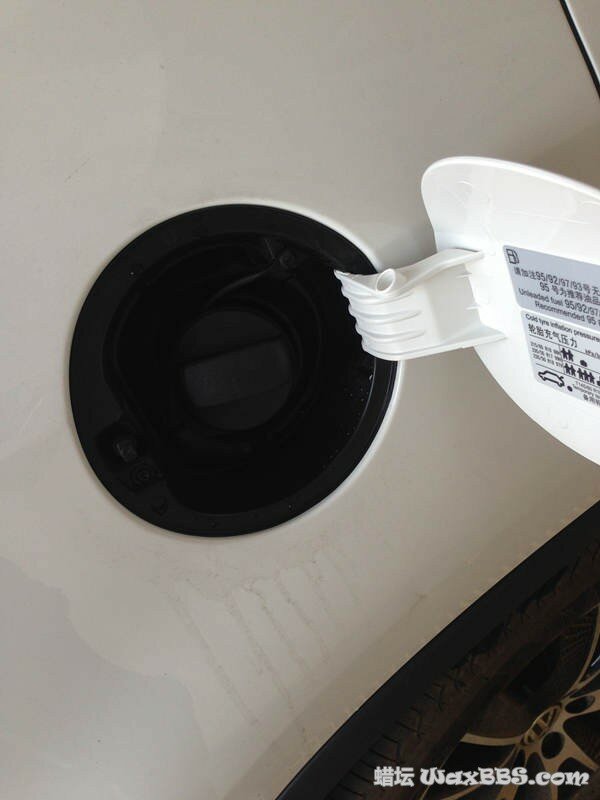

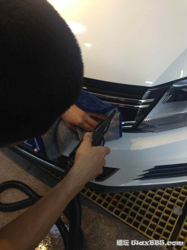

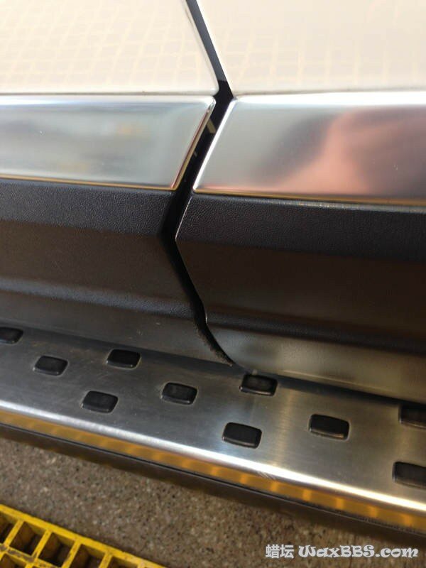

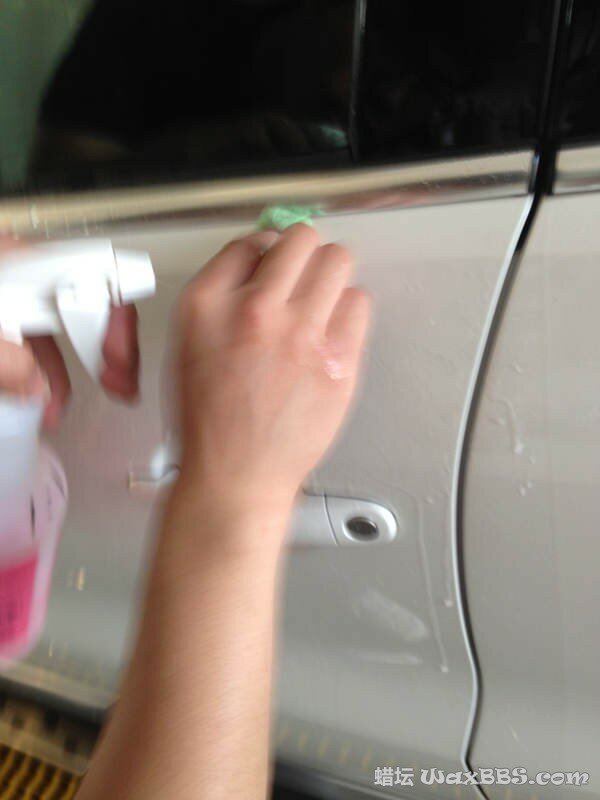

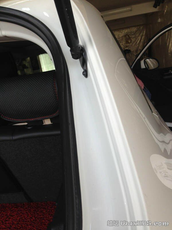

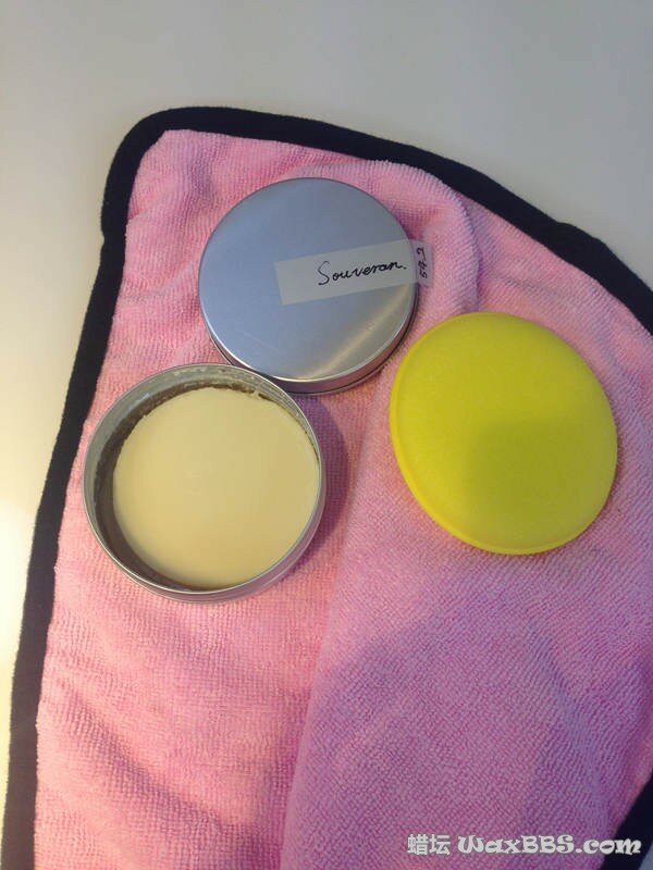

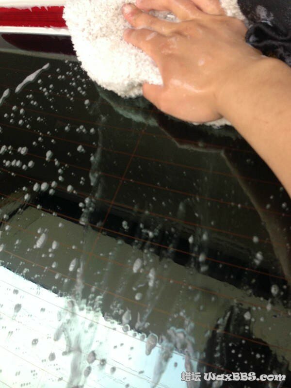

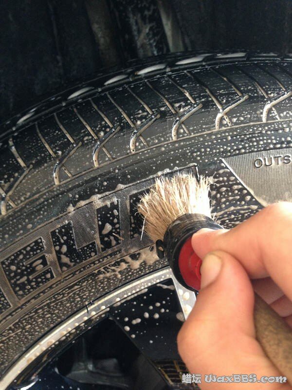

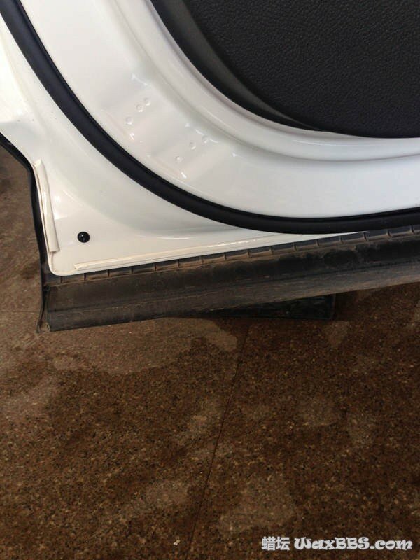

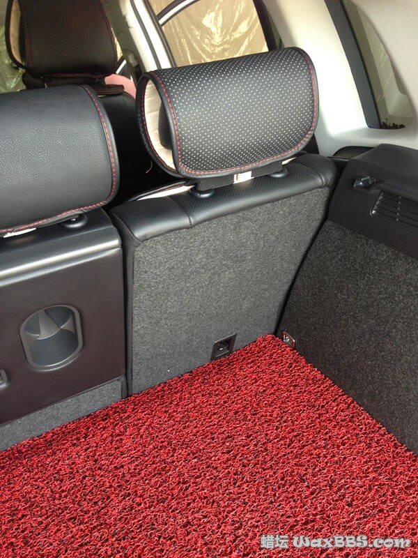

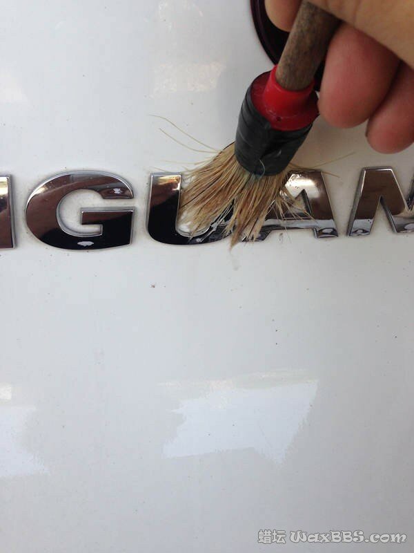

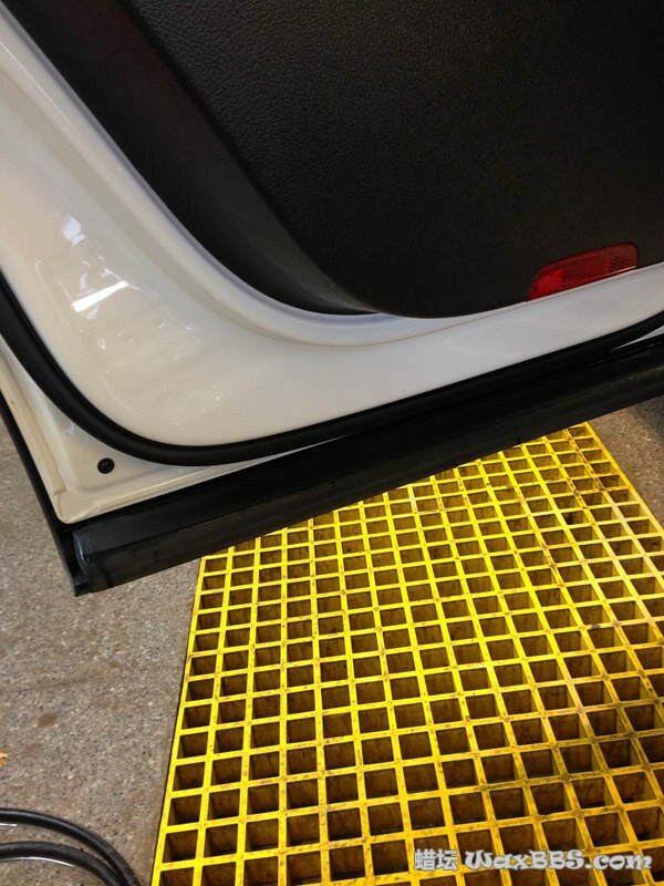

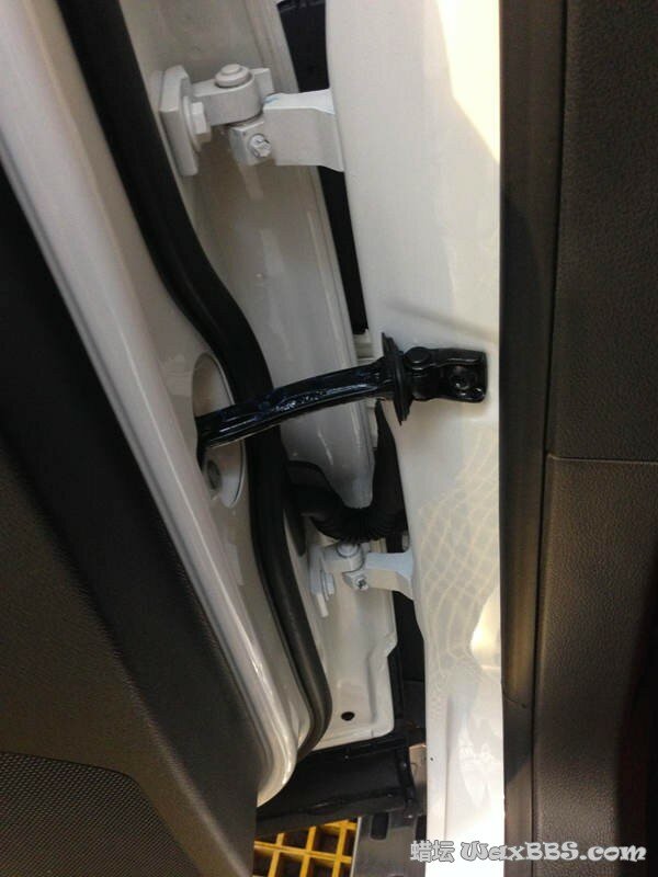

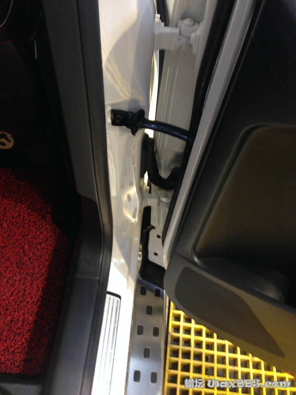

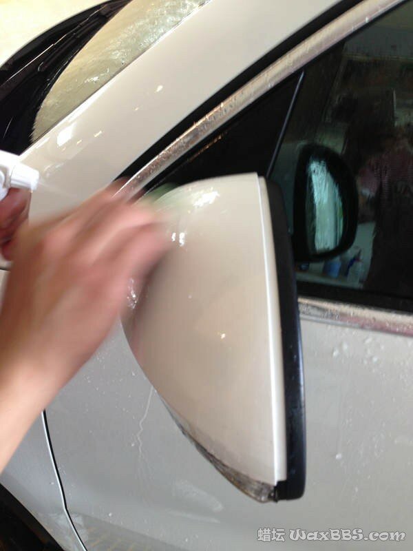

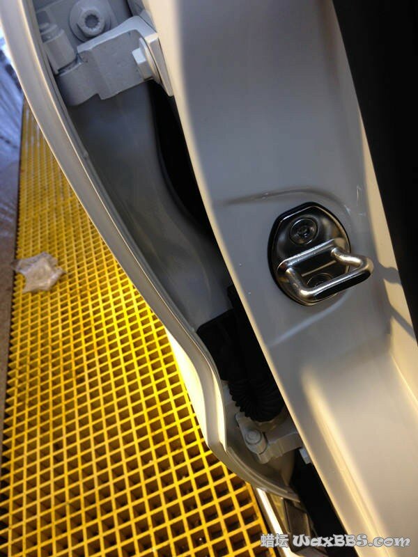

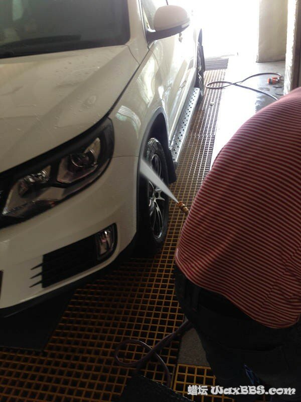

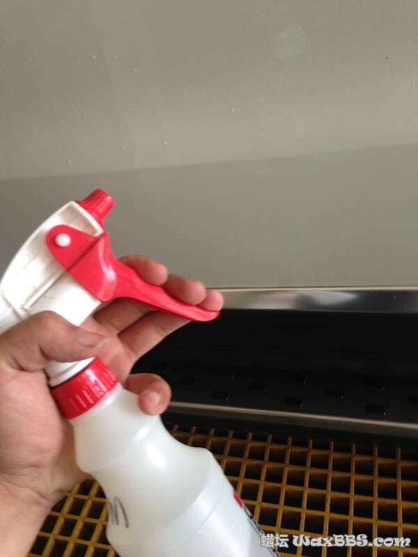

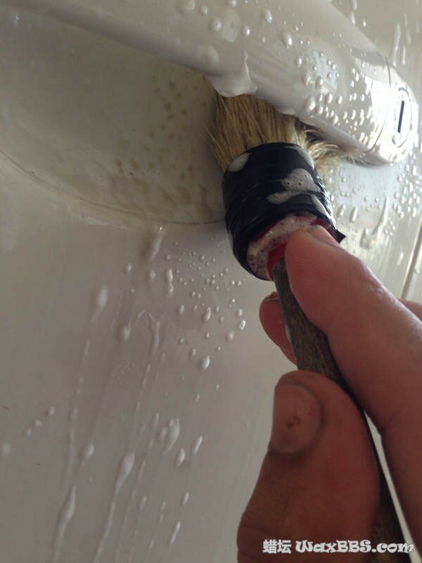

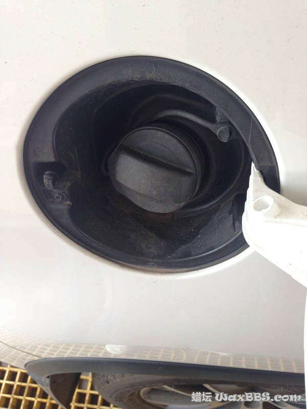

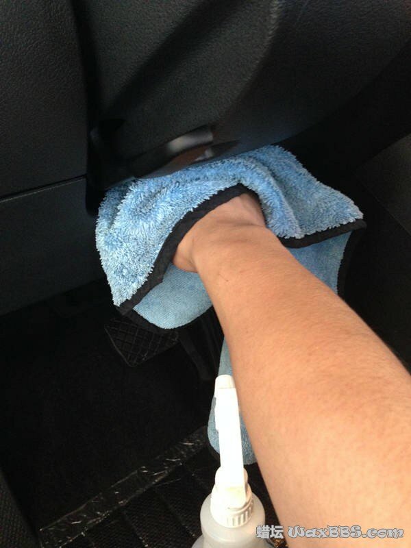

重新学习编辑下 ···写下流程 以后尽量做顺序正确高质量的帖子啊 虽然只是打蜡 明哥说 只要用心 洗车也可以是大作{:49:} ····· 1.车辆进场 移出脚垫 d108清洁门边铰链 油箱盖 后备箱铰链

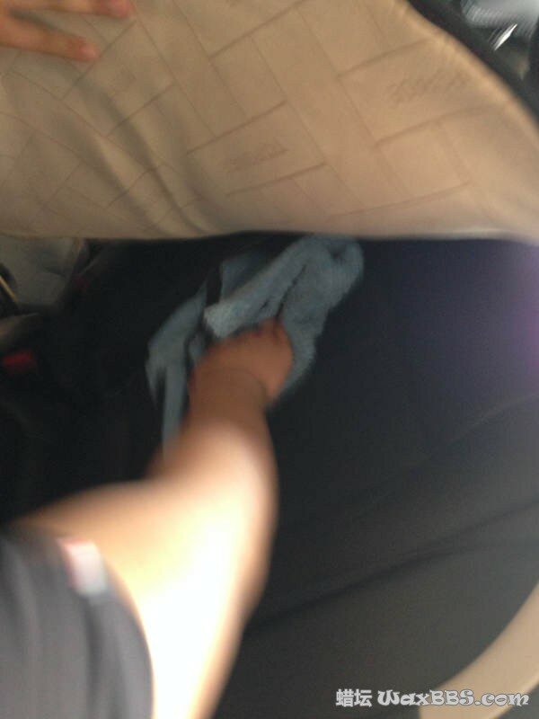

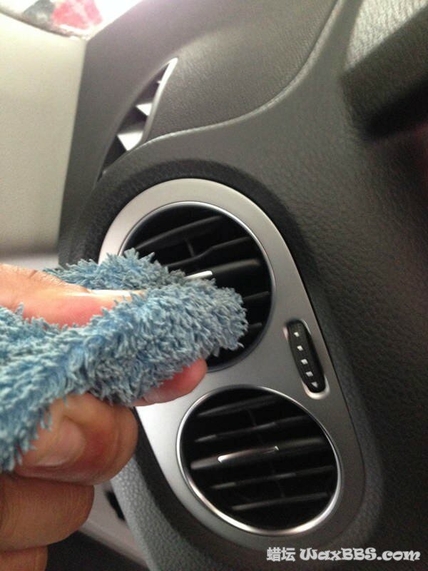

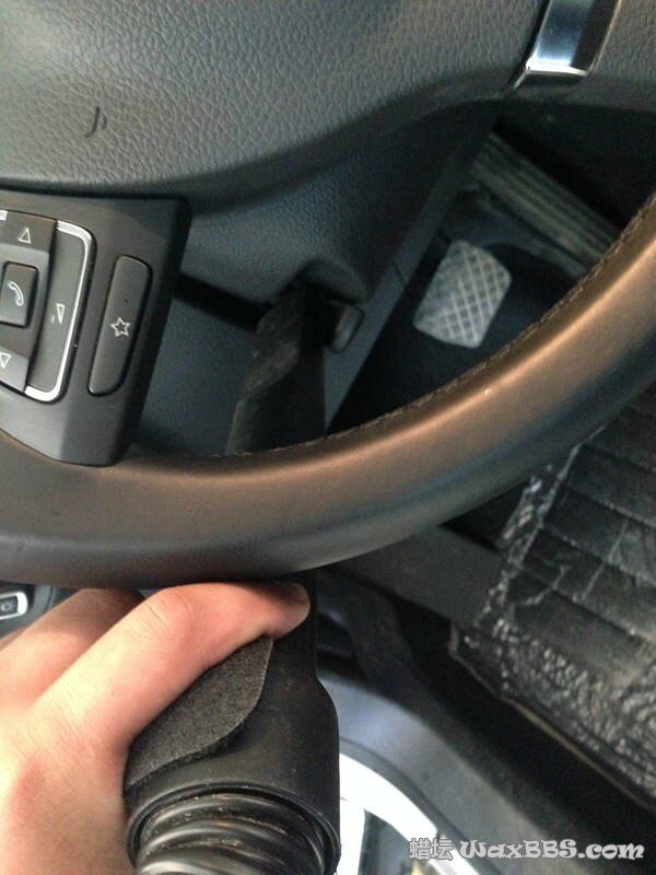

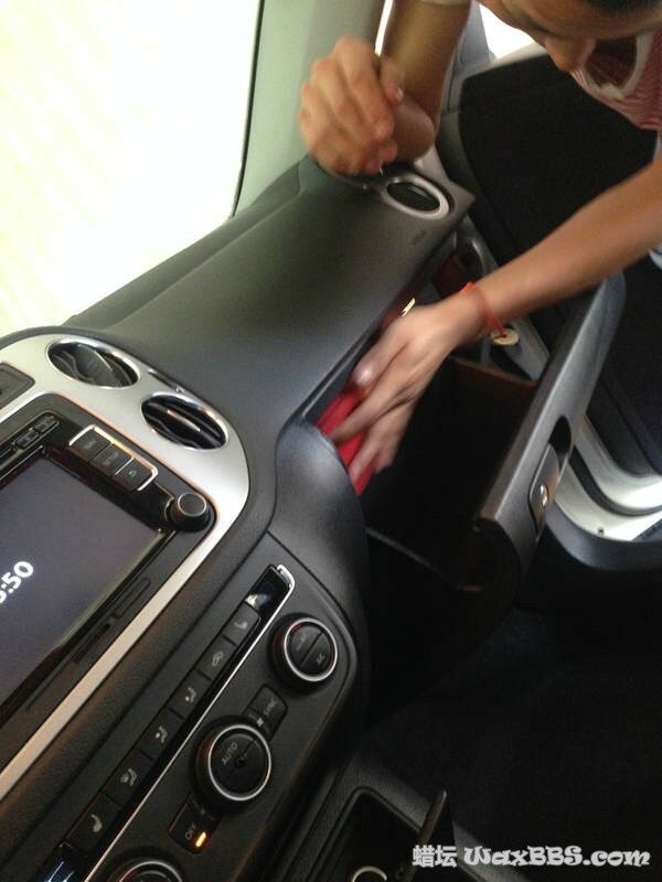

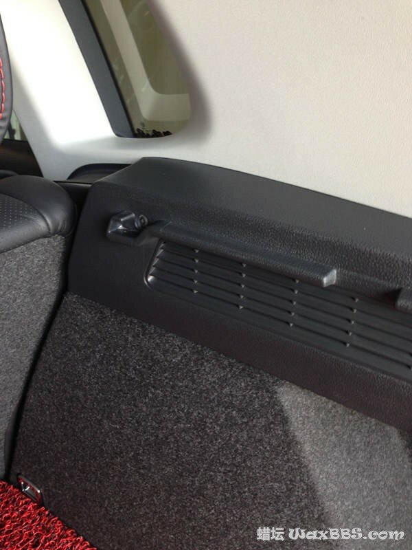

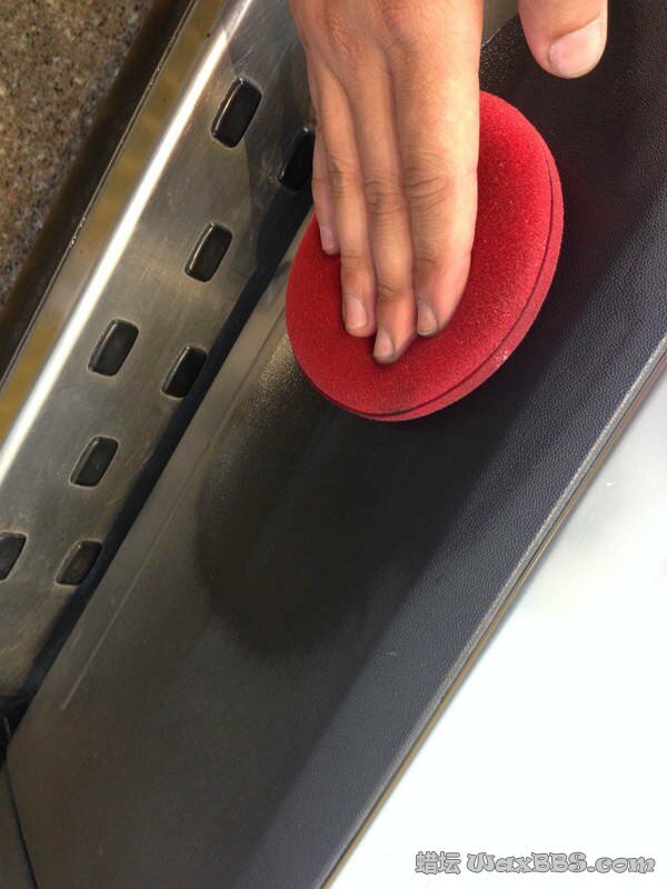

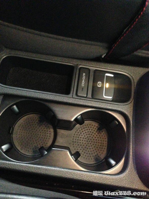

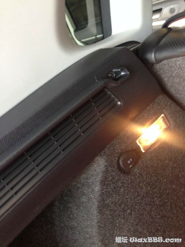

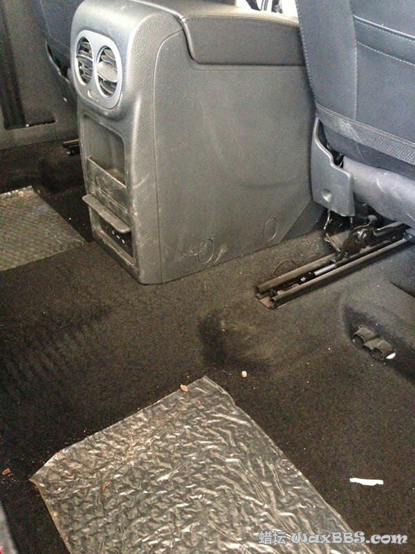

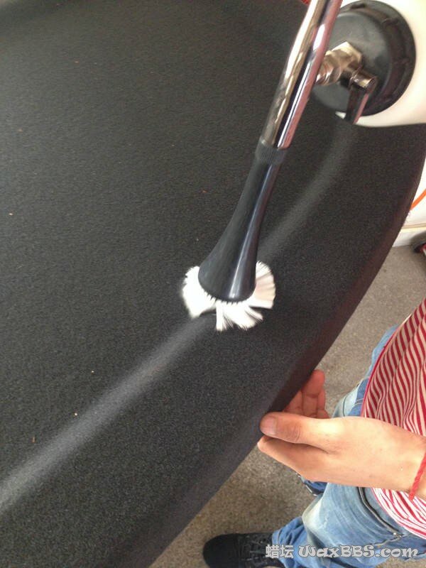

2. 细致吸尘 apc+清洁踏板迎宾条等硬塑料 855&d180清洁内饰门板 真皮座椅 出风口等 清洗脚垫 放回

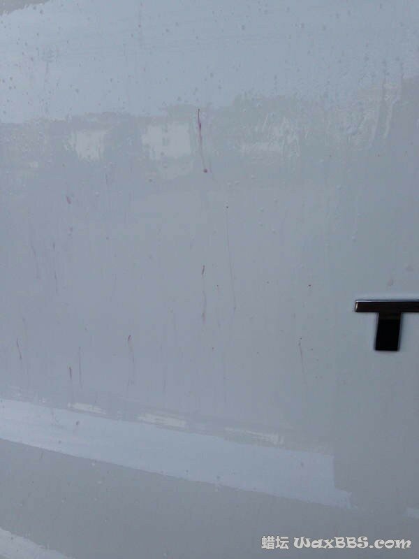

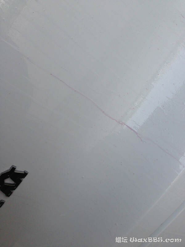

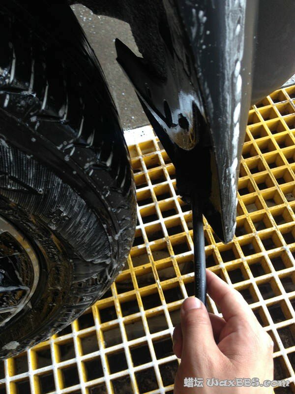

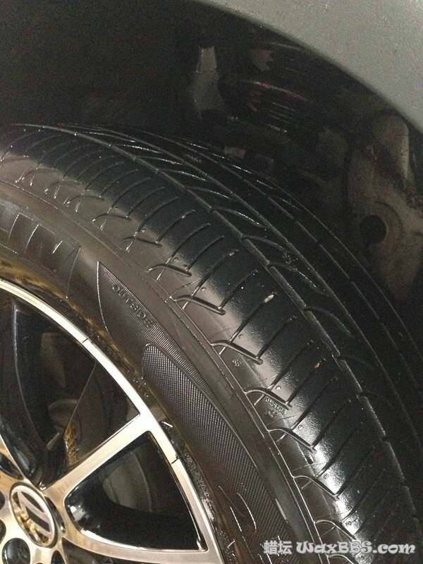

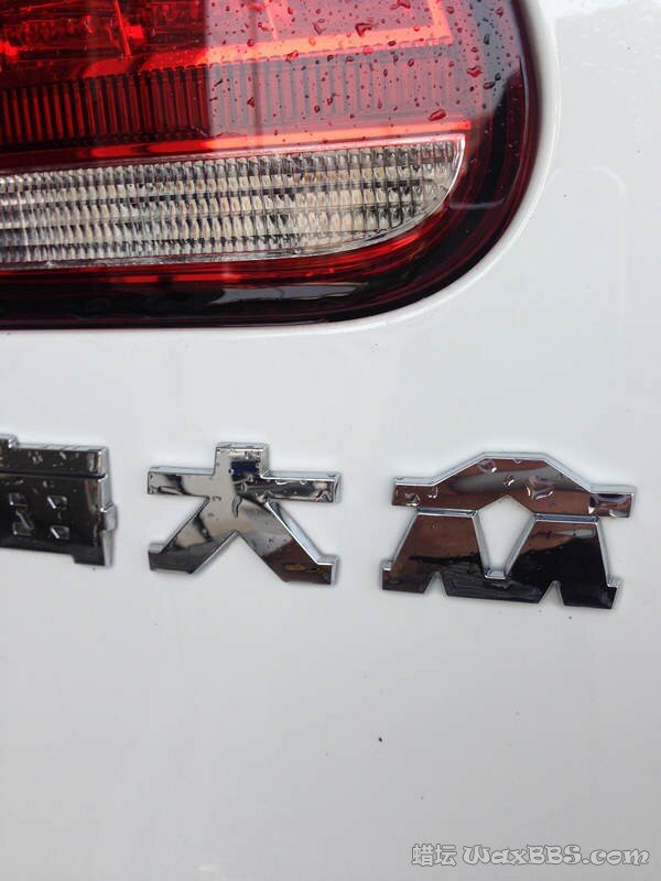

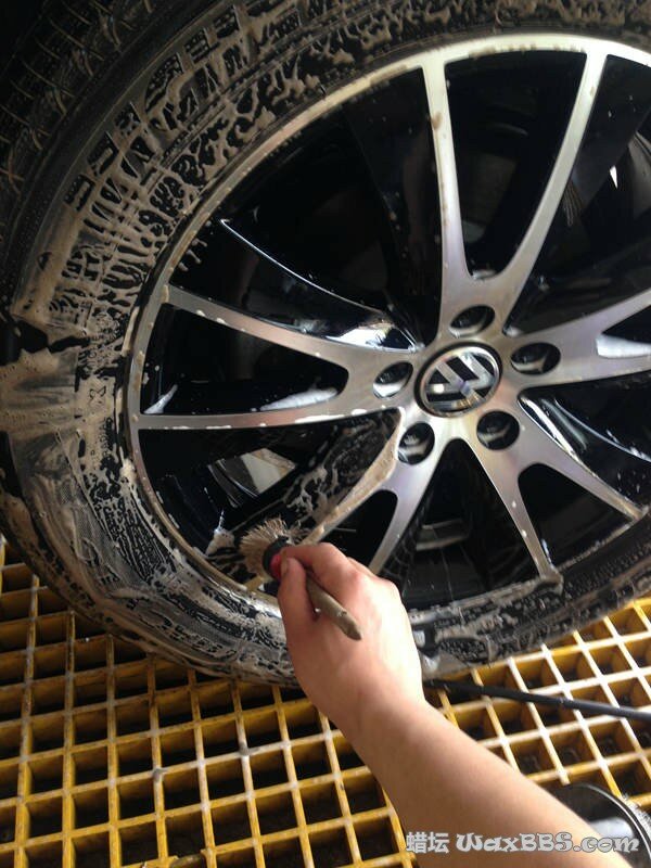

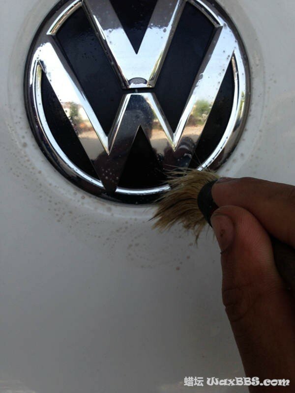

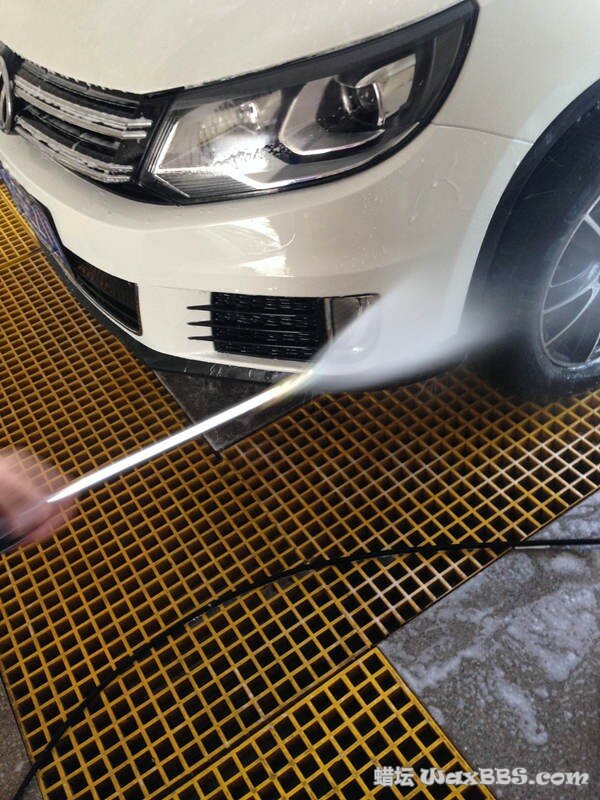

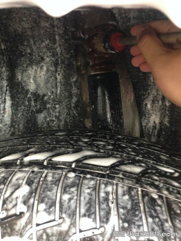

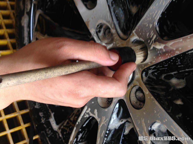

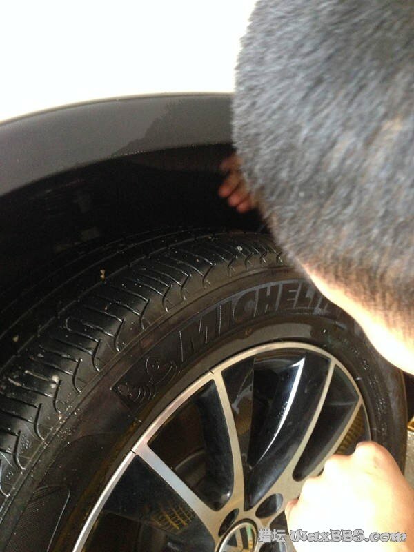

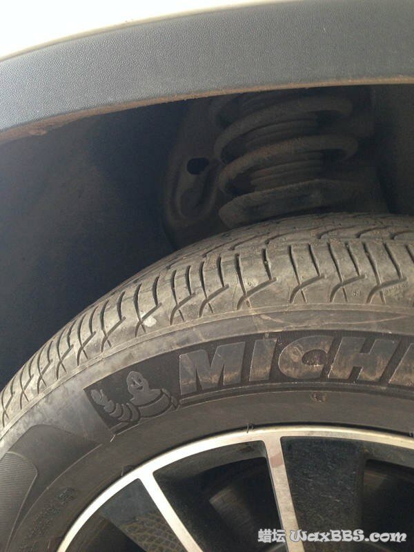

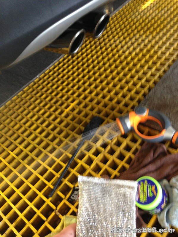

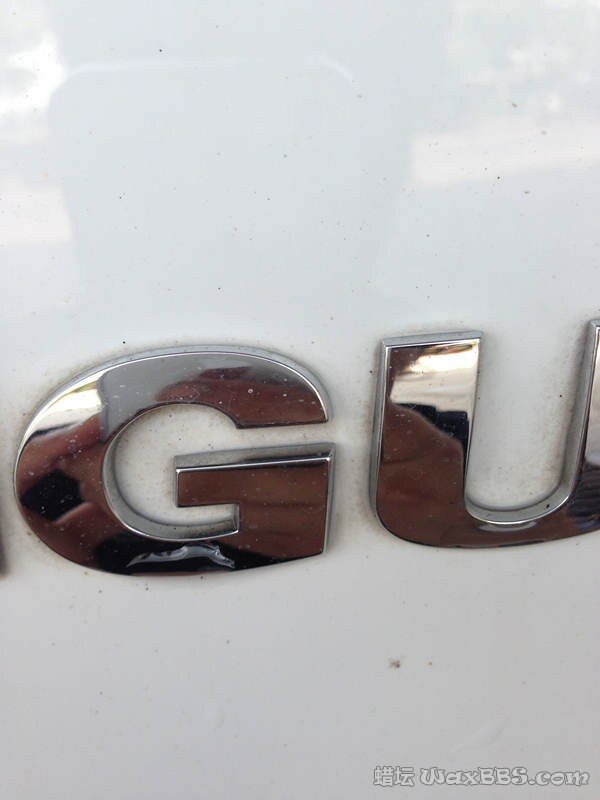

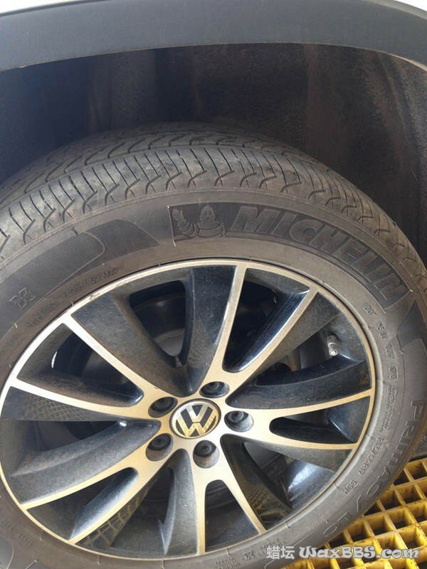

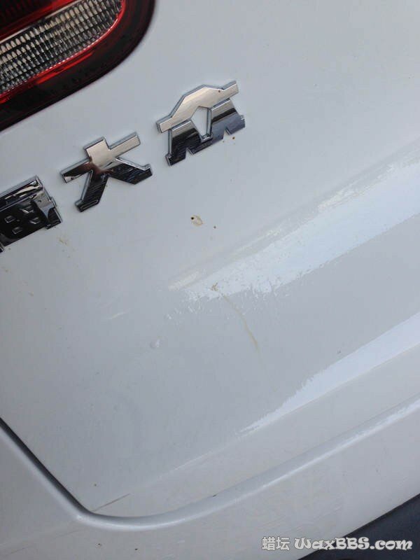

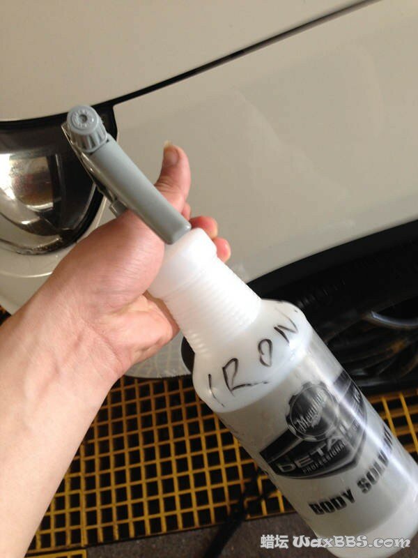

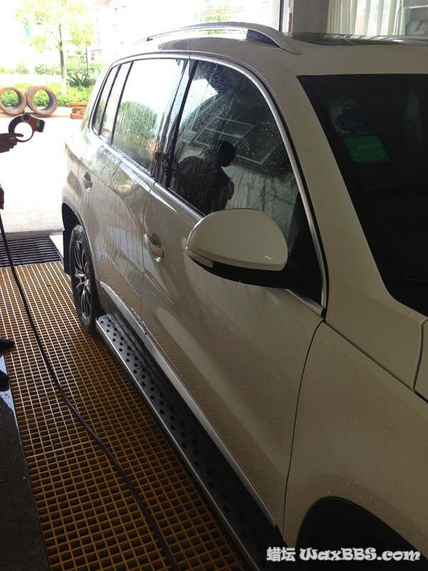

3. 全车细致冲洗泥沙 d108 d140 kyh铁粉 清洁轮胎轮毂 清洁车标

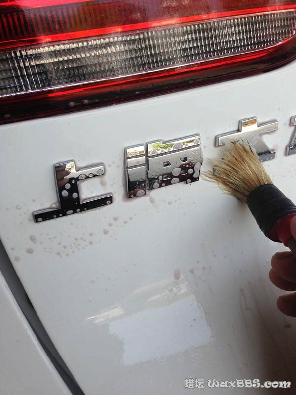

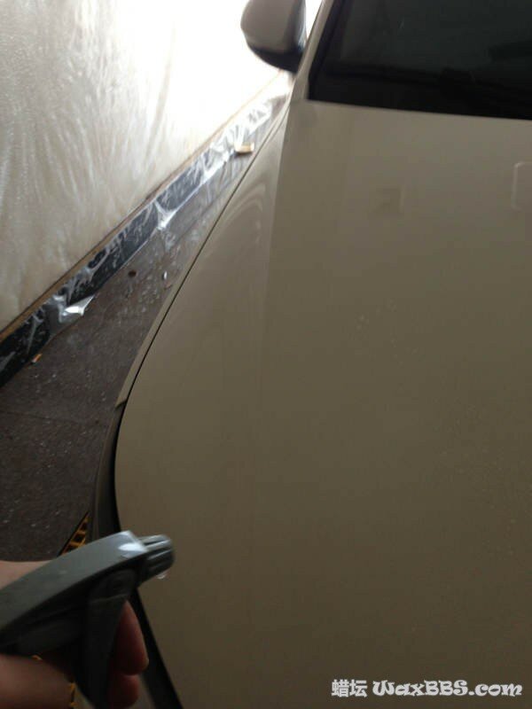

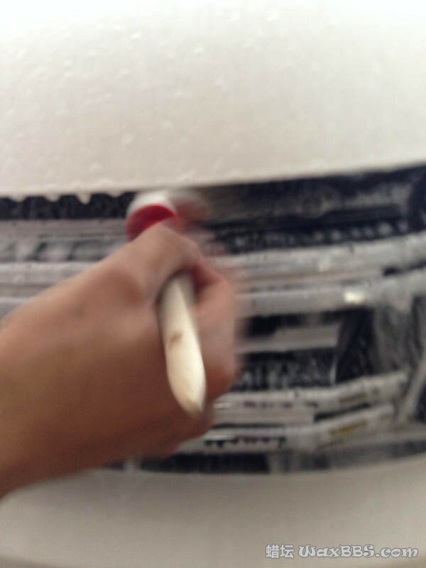

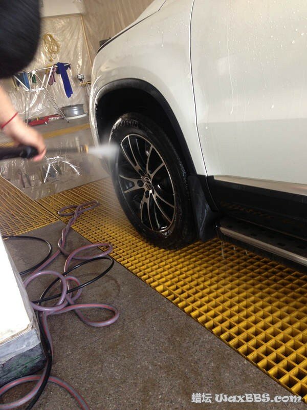

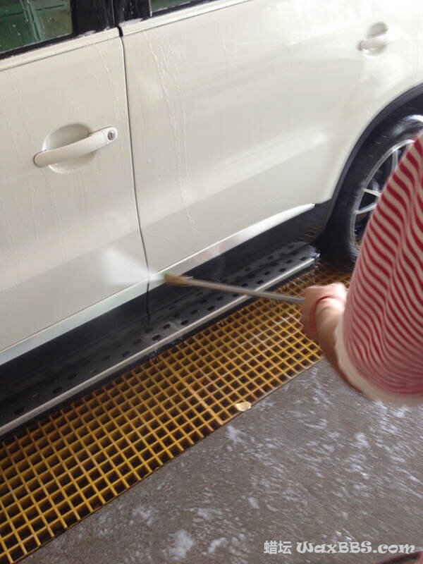

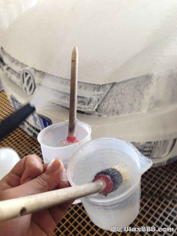

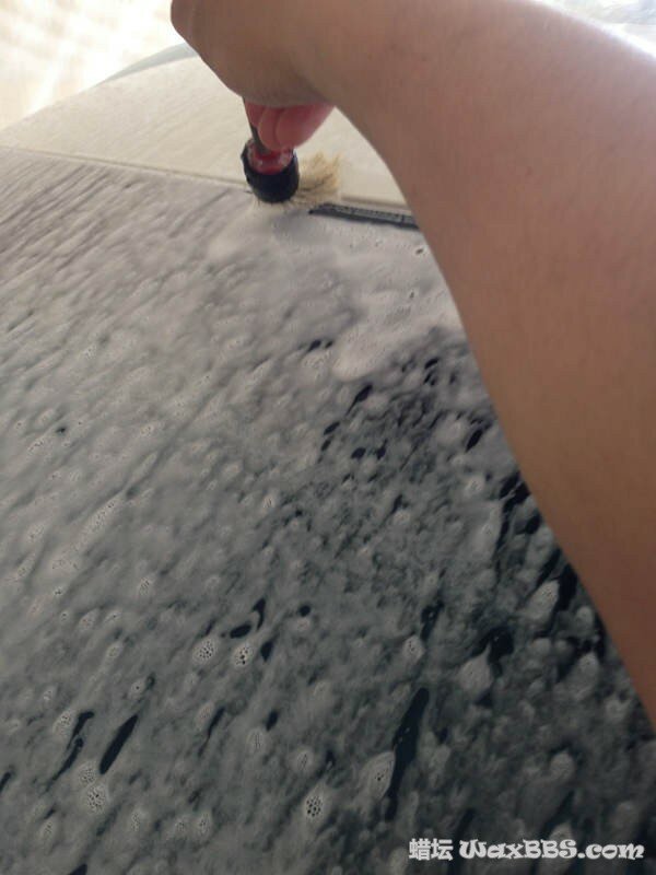

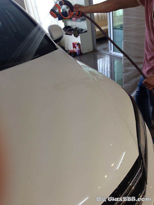

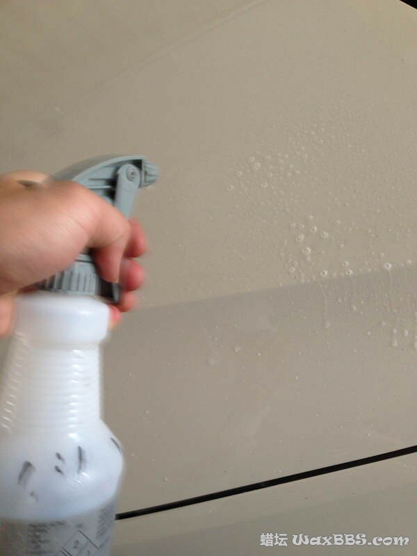

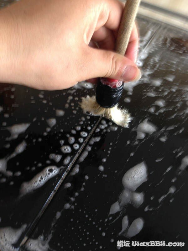

4. 第一遍预洗d110 1:5 刷洗缝隙 扇形25°高压水冲净(从下至上)

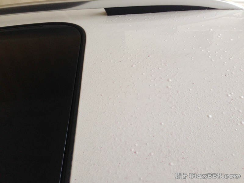

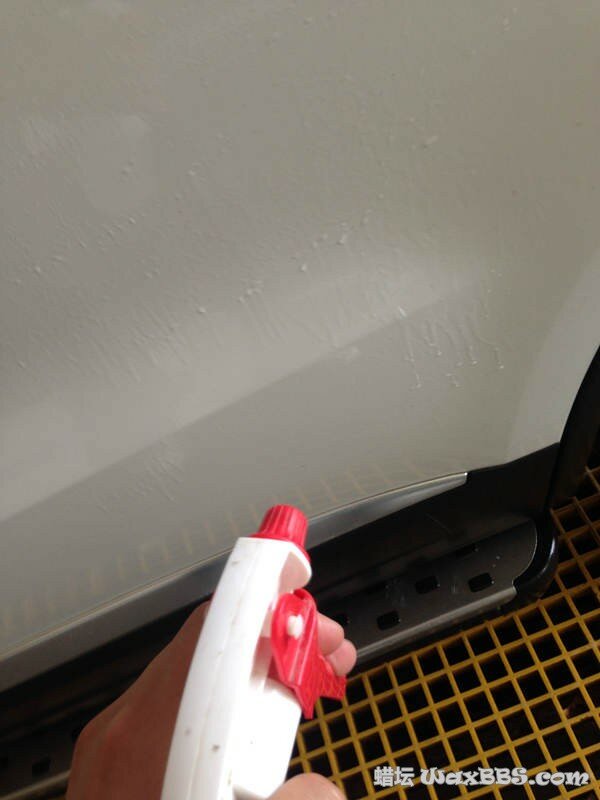

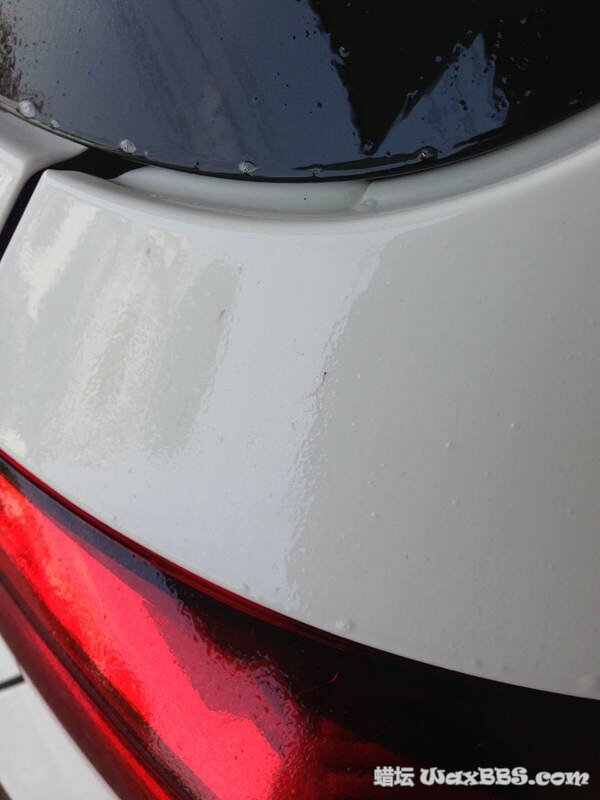

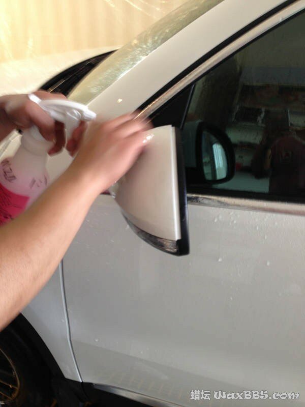

5.喷3m柏油分解 冲净 kyh铁粉1:1 除铁粉
6. 卡普二合一香波涂抹 高压冲净
7. 金装洗车液 两桶水洗车

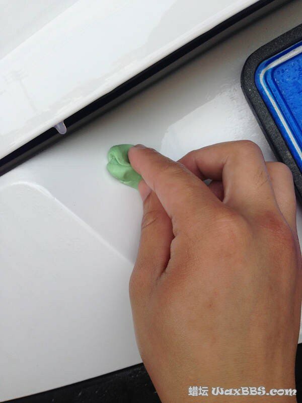

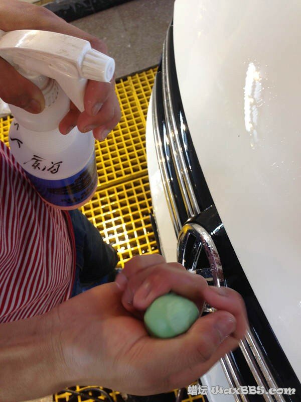

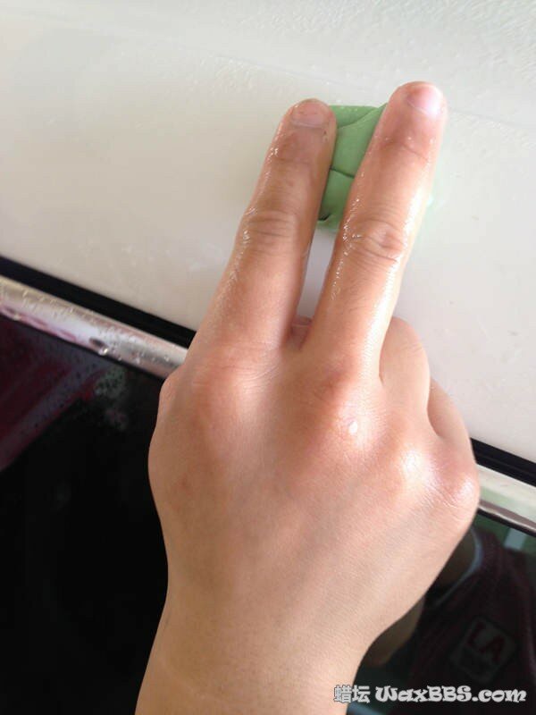

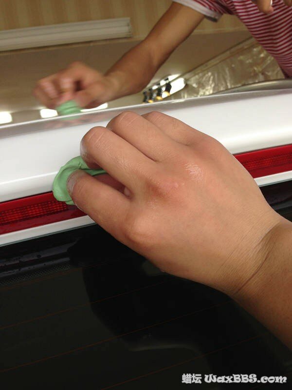

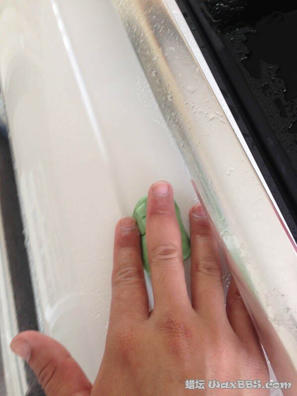

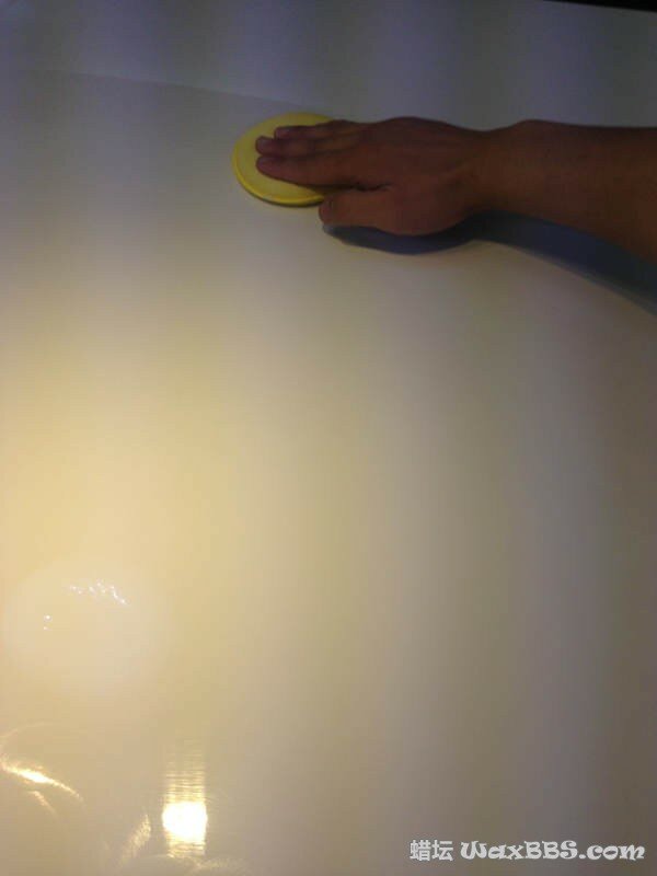

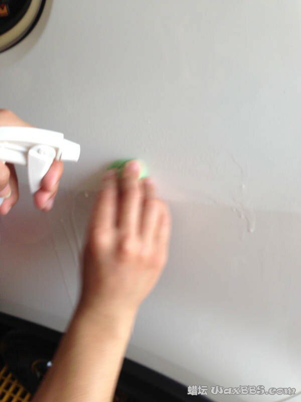

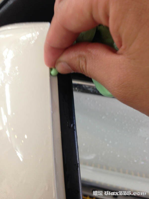

8.全车卡普青泥跑土

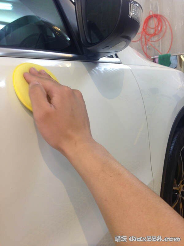

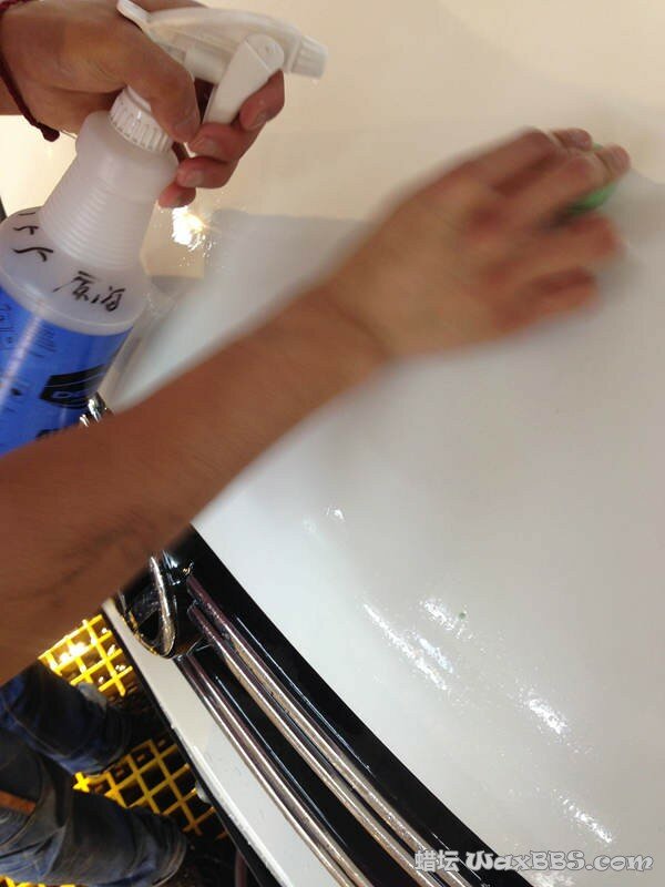

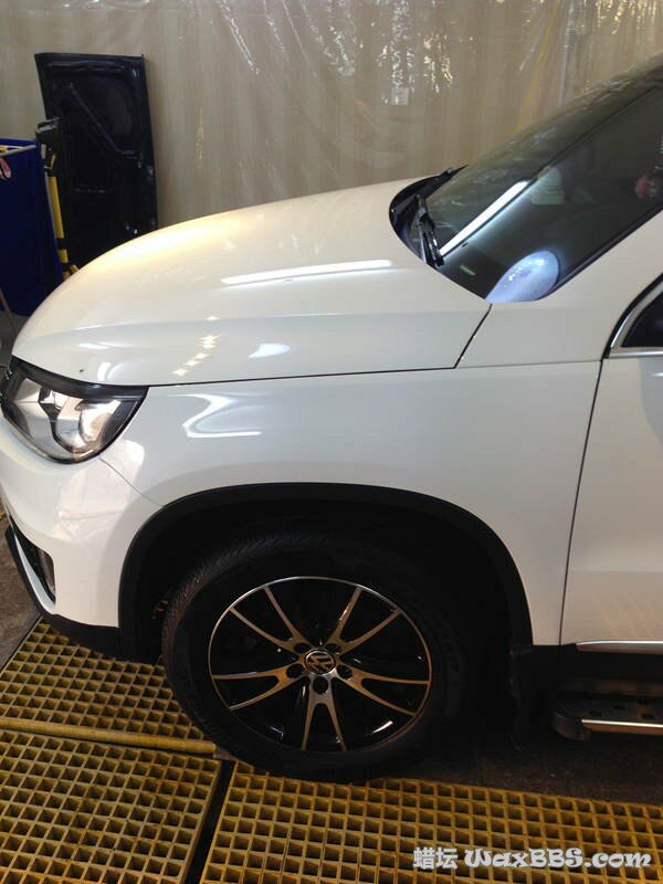

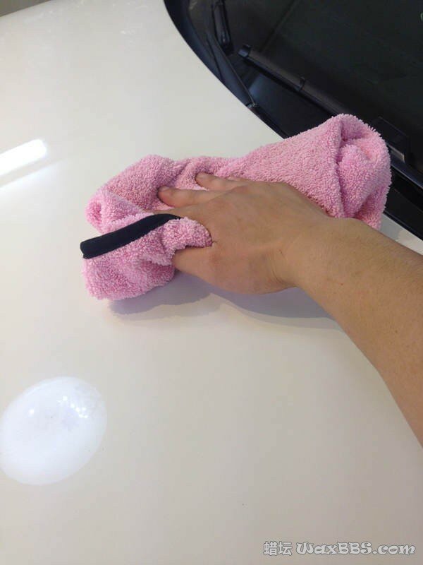

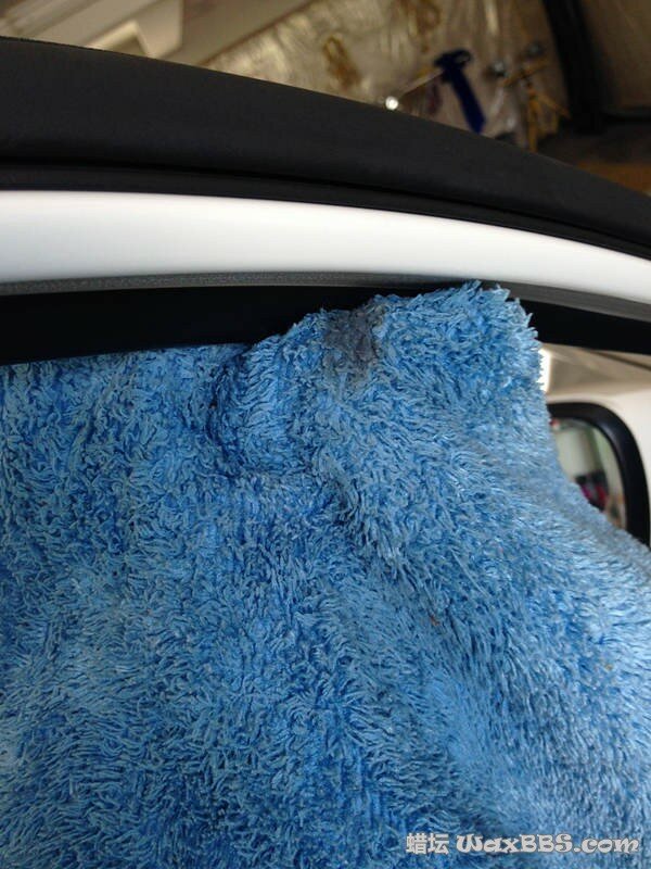

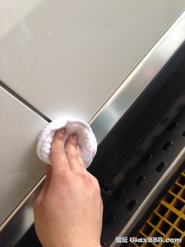

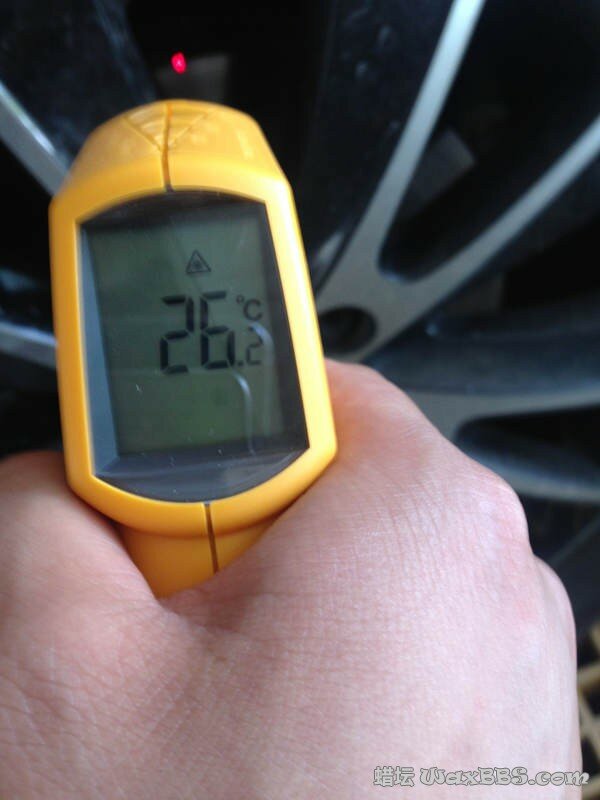

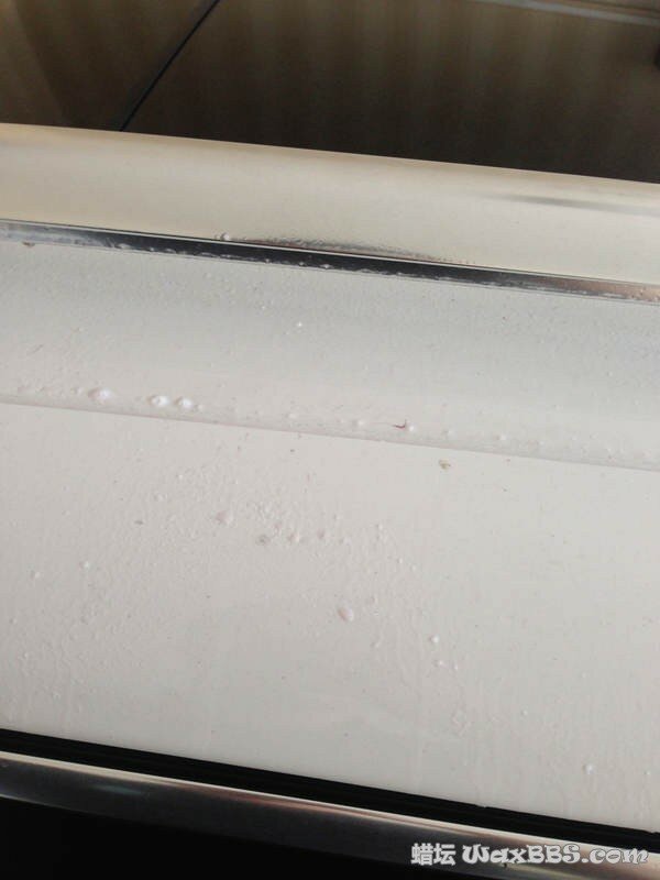

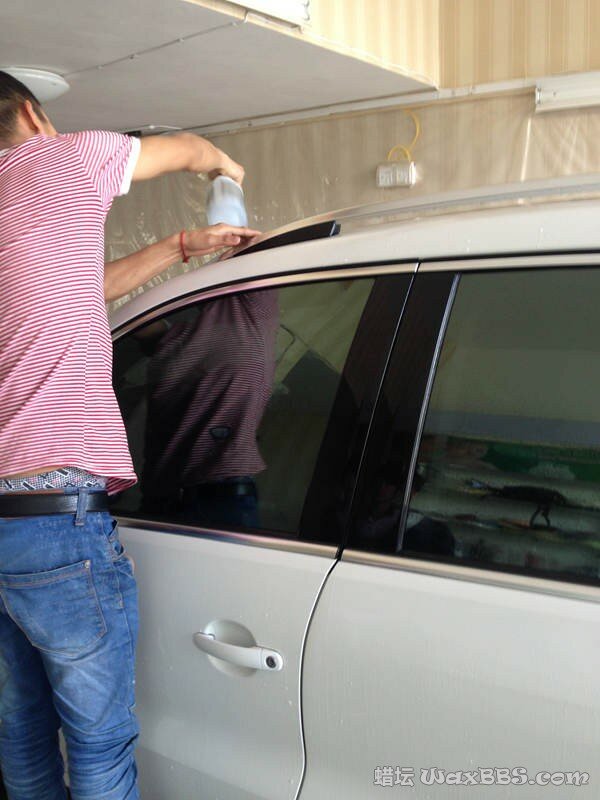

9. 收干水分 上蜡 塑料件Perl1:1保护 清洁菊花

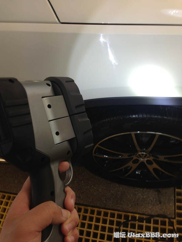

10.下蜡 全车检查
11.最后 恬不知耻的求互助平台收了我 想要出现在群贤地图上 ·{:50:}
