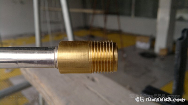

枪前面怎么改成可换快速接头的?
我是明仔 Auto Detailer 管理成员 2012-03-28 47 425 1,005 38 2013-06-13 #42 mol_zhang 发表于 2013-5-10 22:48 M22的? 你确定?高压管接洗车机端好像是M22的 为什么我的6/15接三孔喷嘴的是M18捏? 点击展开... 内M18转M14外丝转接头 自己自行在TB搜下 只有一家有卖……

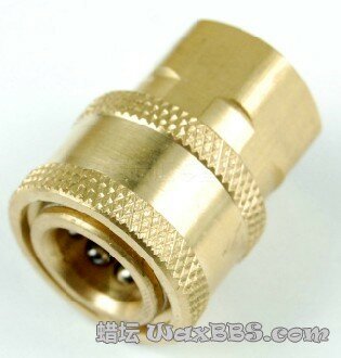

W wangsen0311 洗车水桶 2013-01-18 0 0 0 2013-06-23 #43 本帖最后由 wangsen0311 于 2013-6-23 22:52 编辑 明仔就是把快接和凯驰下图枪头链接吗 附件 快接.JPG 21.7 KB · 浏览: 630 qt.jpg 50.2 KB · 浏览: 455
darkwrite Auto Detailer 2013-04-25 1 13 5 哈尔滨 我的身份 汽美店家 2013-07-02 #44 dissent 发表于 2013-5-10 22:43 加一个"出口 洗车水枪 洗车机 转接头 M22内牙 转 快接头" 点击展开... 511的机器加一个你说的这个配件 然后加一个壶就可以用了?

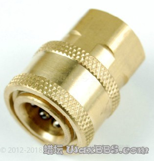

leiluojushi 洗车水桶 2014-08-19 10 2 0 38 上海市宝山区通南路247号 2014-09-11 #50 89083134 发表于 2013-4-29 15:57 淘宝搜“全铜高压泡喷壶” 现在好像有三种,一种15X的,一种17X是明仔用的, 点击展开... 就是螺纹口转快接接头的吗?求指导
