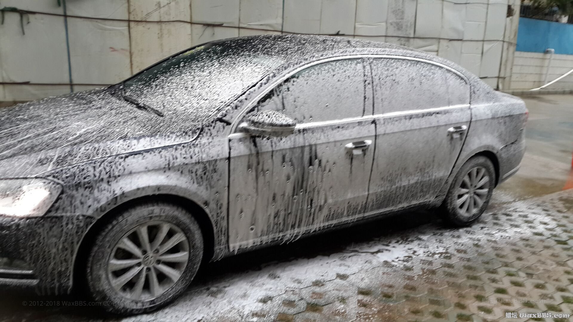

凯驰接口效果还不错,但是龟牌的洗车液挂不住,看到京东CG的加仑装有活动搞,打算入手,但是广东居然没货了,另请教化学小子柑橘洗车液与美光金装哪个好用点
神 神级搬砖工 洗车水桶 2016-02-20 16 0 0 9 广东东莞 我的身份 DIY汽美爱好者 2016-03-07 #1 凯驰接口效果还不错,但是龟牌的洗车液挂不住,看到京东CG的加仑装有活动搞,打算入手,但是广东居然没货了,另请教化学小子柑橘洗车液与美光金装哪个好用点 附件 Photo_0307_1a.jpg 119.3 KB · 浏览: 445

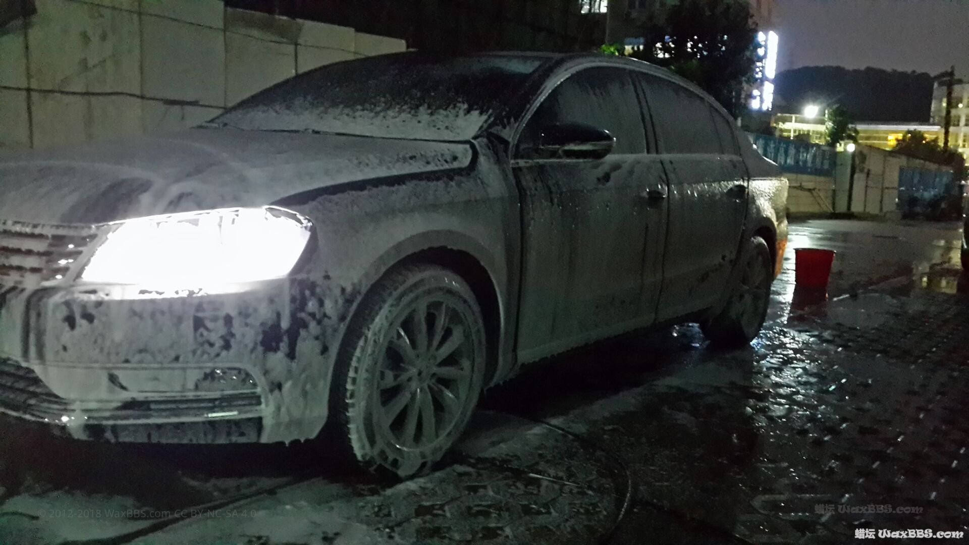

楚 楚留香 洗车水桶 2015-10-15 11 0 0 31 中国 我的身份 DIY汽美爱好者 2016-03-08 #5 作者: a87215411: 原液1:4水~旋钮向减号钮尽,我一台车刚好喷500ML 点击展开... 减号的话 出泡沫量就少了 瓶内空气多

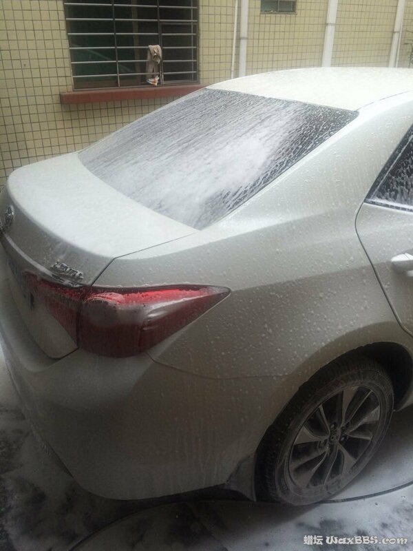

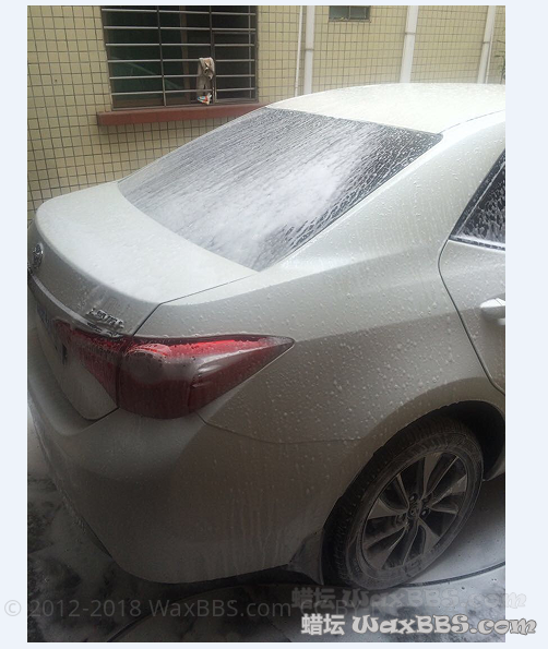

谢同学 洗车水桶 2016-03-06 8 0 0 广东深圳 我的身份 DIY汽美爱好者 2016-03-09 #6 压力10Bar左右,PA壶比例1:4~1:6,台州壶,上图是美光D110,下图是龟牌樱桃爽。如果出来的泡沫挂不住,调整洗车机进水量,调整PA壶吸液量。图是流挂中的图,今天刚入手台州壶,所以一下试了两款洗车液。可以看第二张图的地上,泡沫细腻,呈雪花状。用的洗车机是力奇C100.6,无水量调节。

永恒的心 砂石过滤网 2014-10-02 1,473 28 85 36 浙江 我的身份 DIY汽美爱好者 2016-05-20 #9 作者: 谢同学: 压力10Bar左右,PA壶比例1:4~1:6,台州壶,上图是美光D110,下图是龟牌樱桃爽。如果出来的泡沫挂不住,调整洗车机进水量,调整PA壶吸液量。图是流挂中的图,今天刚入手台州壶,所以一下试了两款洗车液。可以看第二张图的地上,泡沫细腻,呈雪花状。用的洗车机是力奇C100.6,无水量调节。浏览附件68091 浏览附件68092 点击展开... 还不错,你这兑水比例还是蛮奢侈的,1比10差不多了,温水兑效果更佳!
