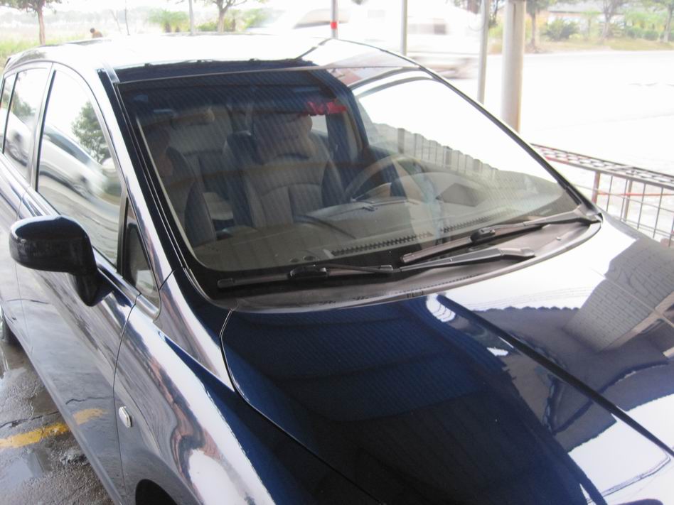

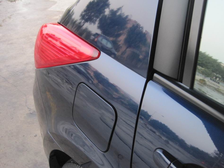

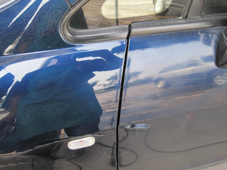

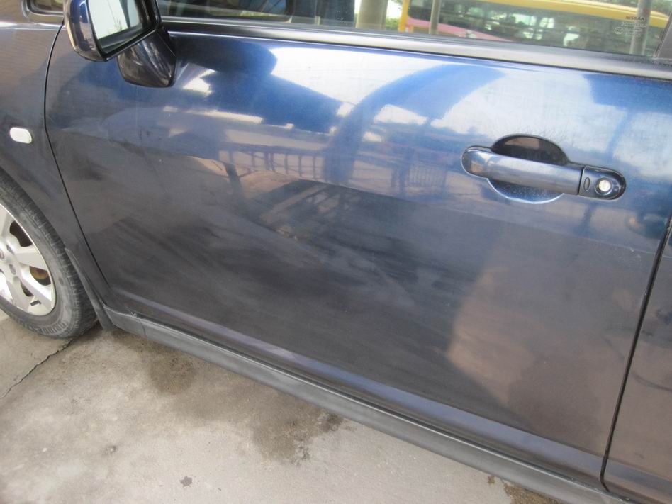

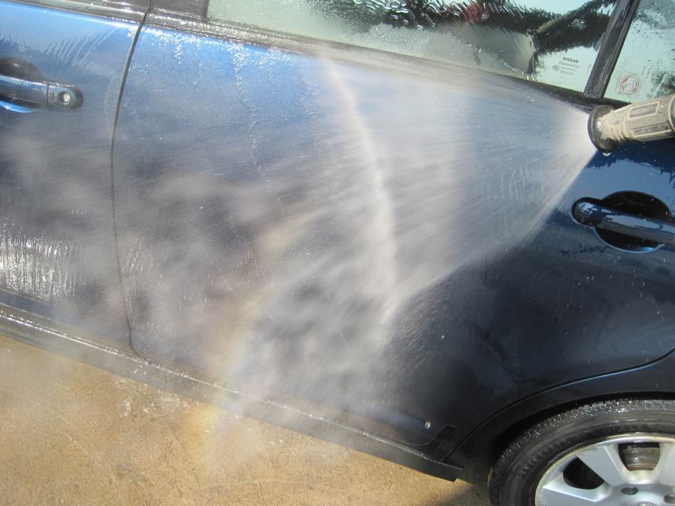

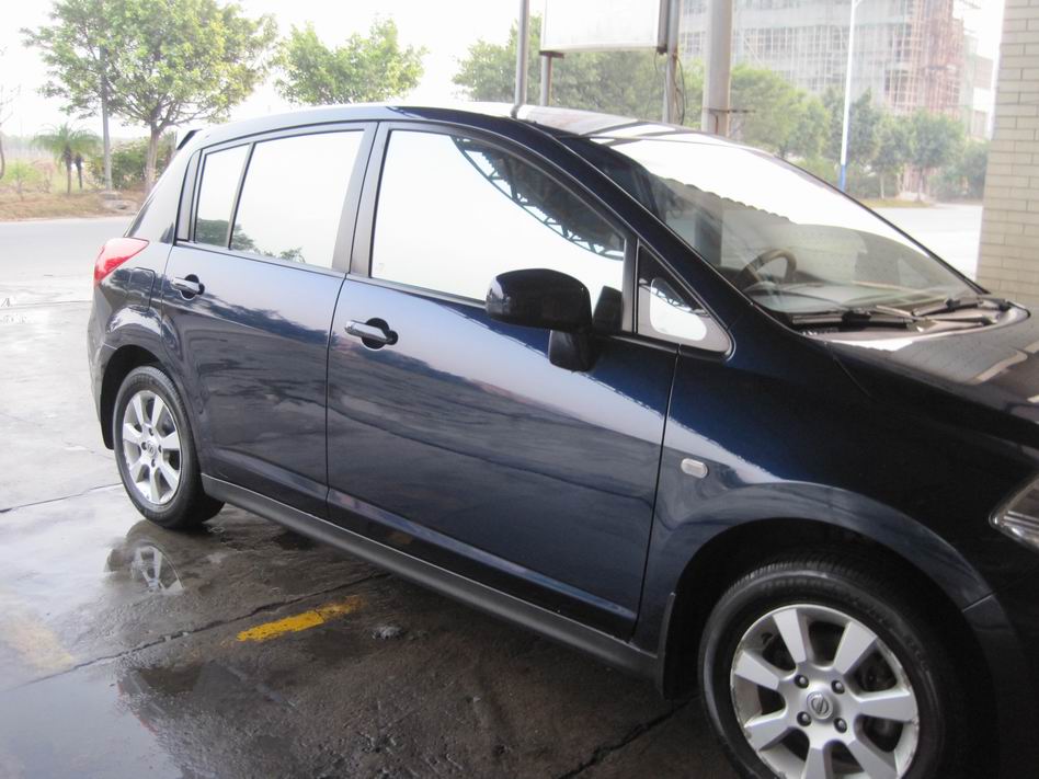

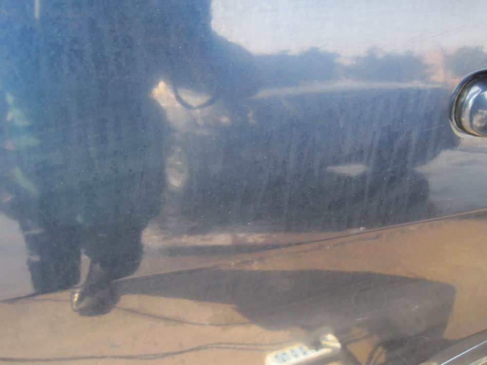

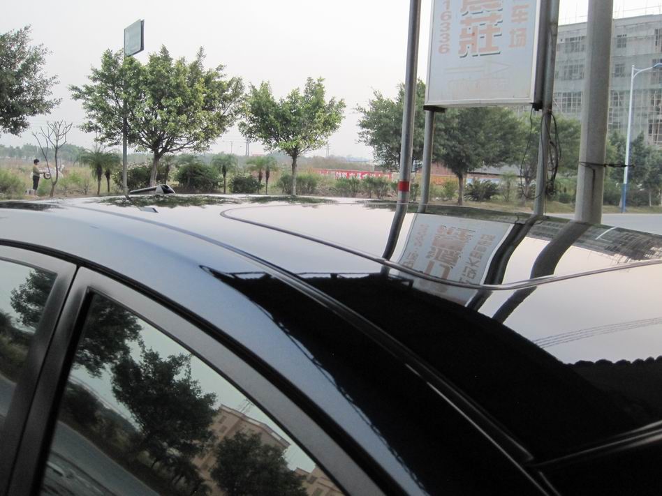

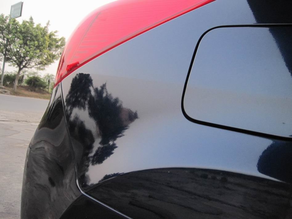

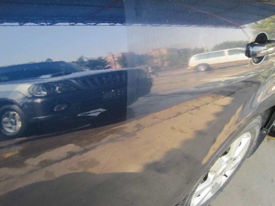

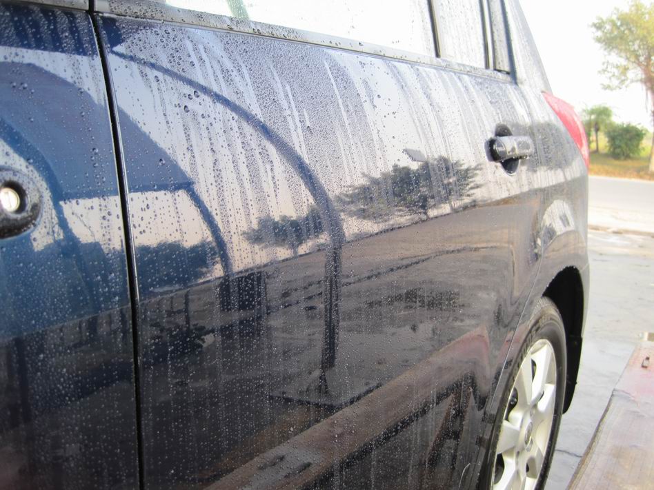

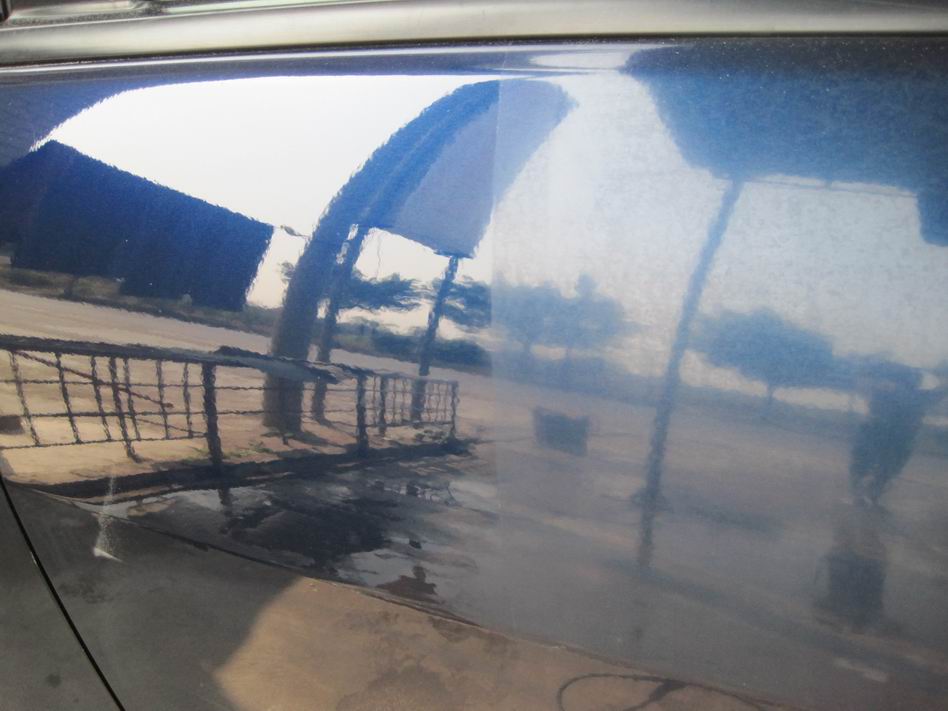

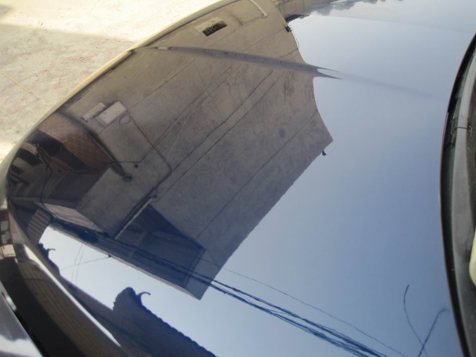

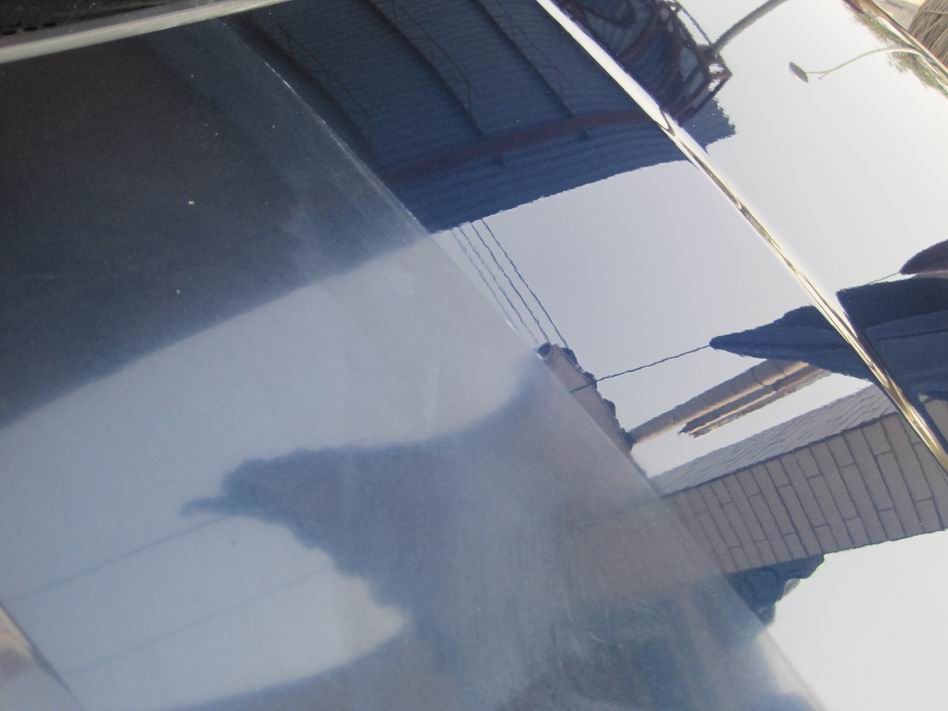

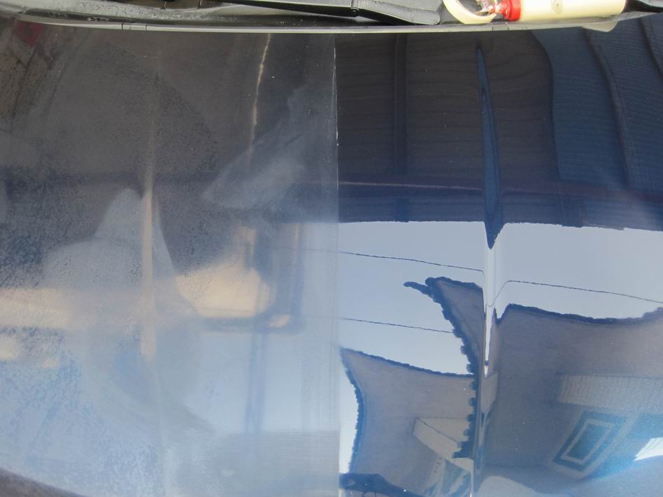

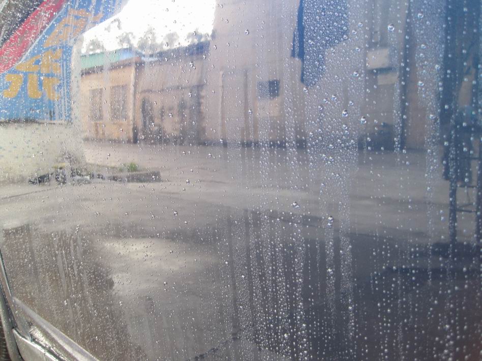

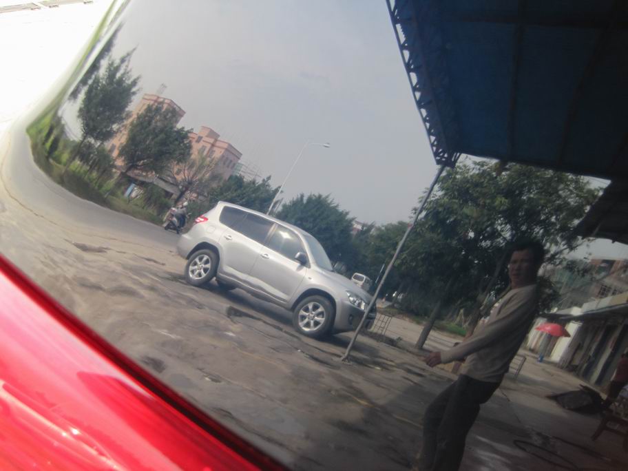

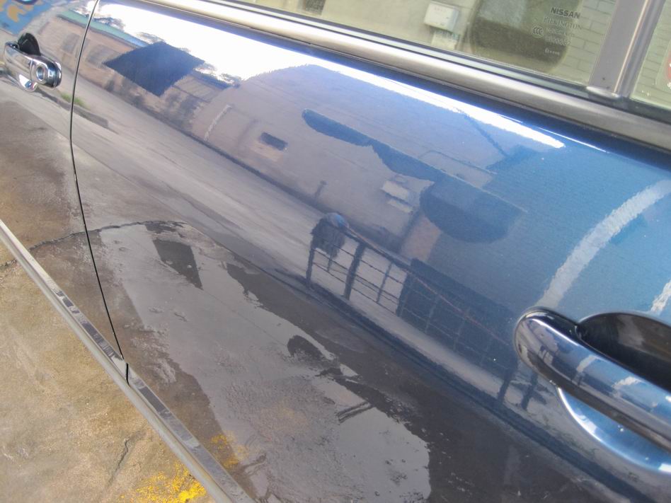

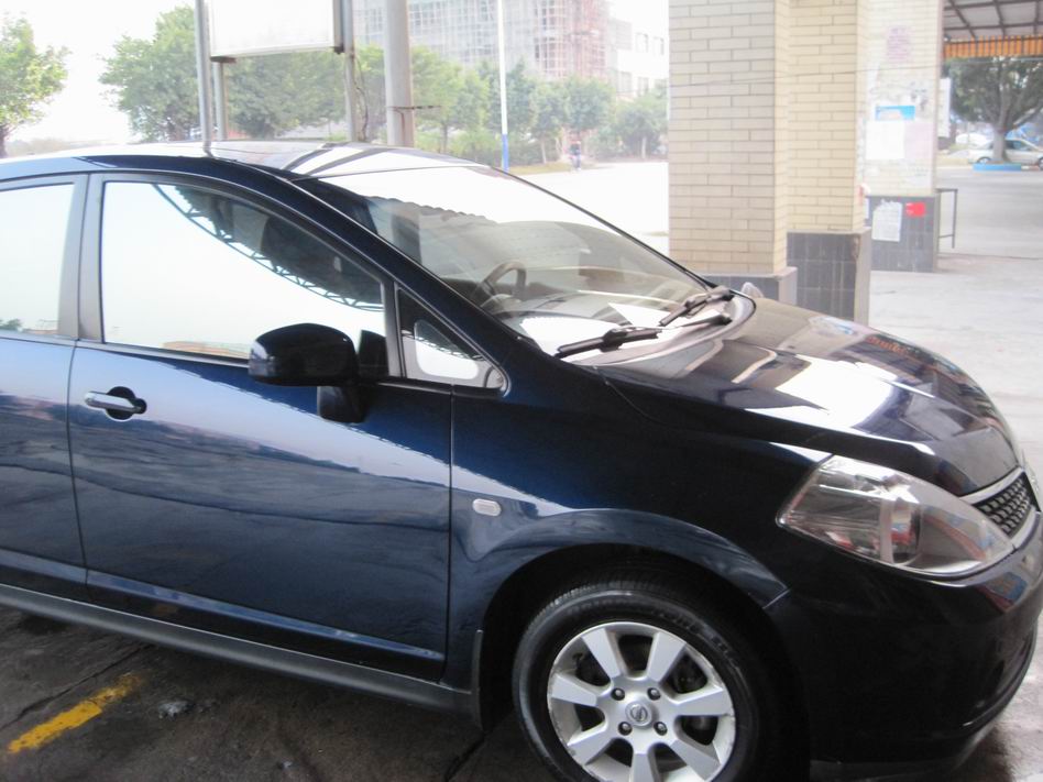

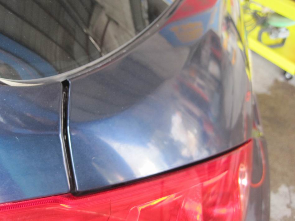

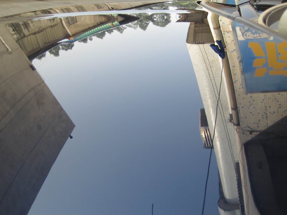

这台车让小弟很无语,车主一直都是在家用洗洁精自己洗车,先不说用的抹布的粗糙度和洗洁精对漆面的危害,全车没有一处是干净的!小弟我当时看见就震撼了!慢慢地跟车主解释这样用车养车的坏处。虽然车漆严重变色,但还好都是细划痕,太深的没有多少!车漆的油脂已经完全被洗洁精洗掉,干涩无比。而且非常粗糙……

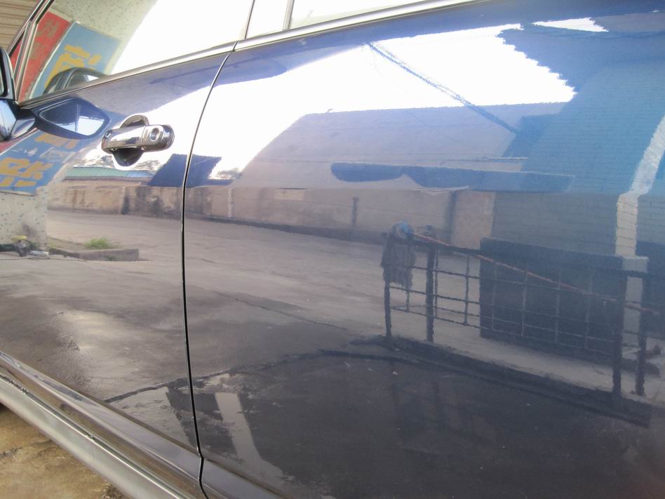

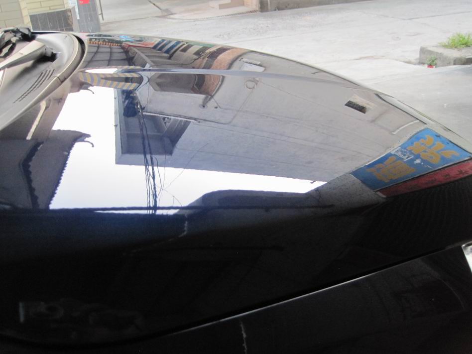

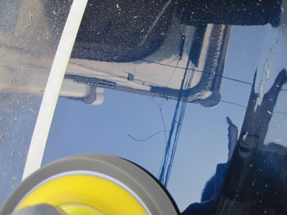

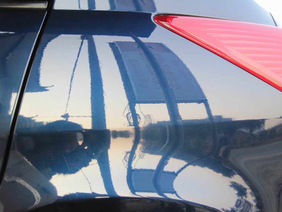

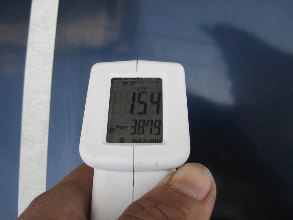

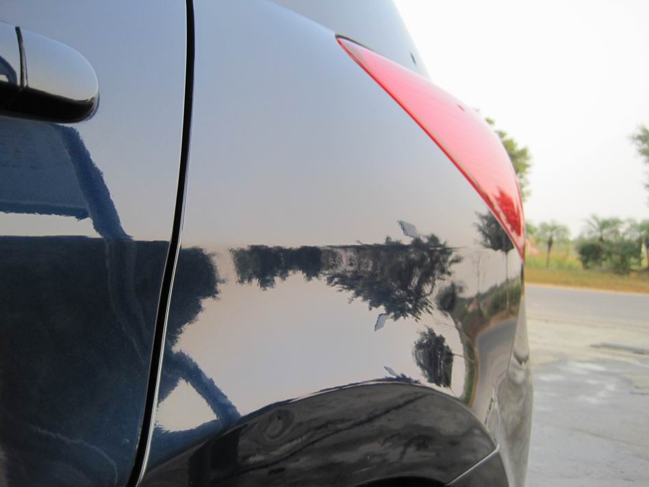

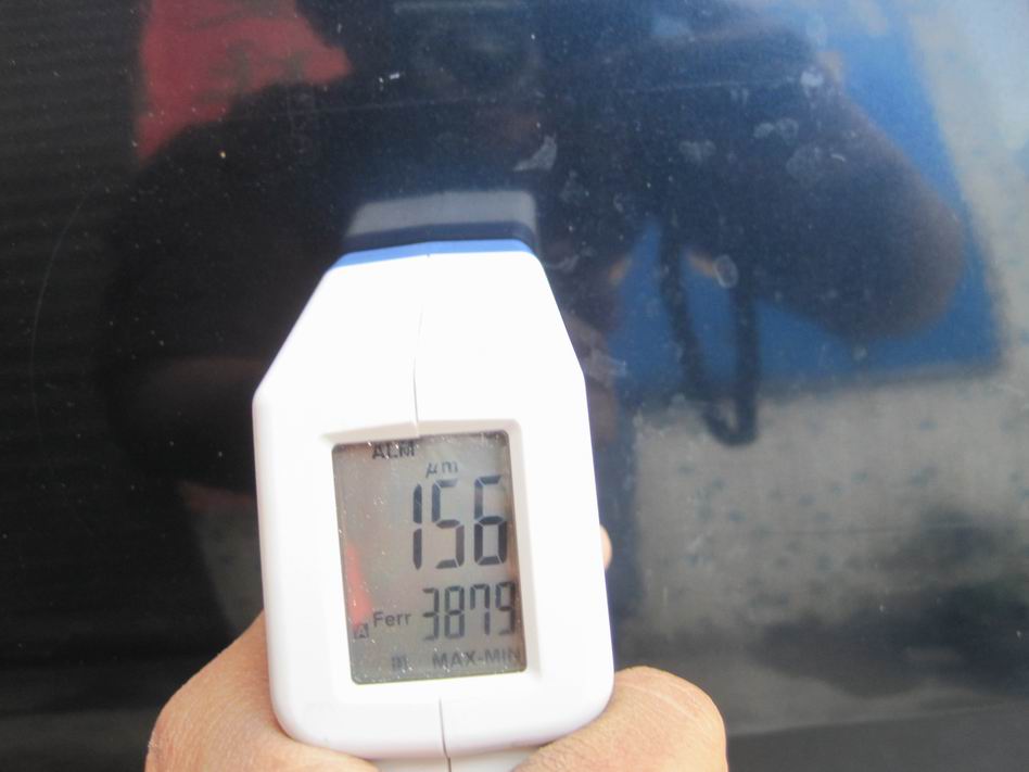

本次全车抛光对漆面的磨损大概是0.5~1.5μm,全车漆厚平均是158μm。1μm是什么概念?一块钱人民币就大概是80μm左右,如果漆面的光油层有80μm,那么需要像我抛这台车那样,重复做80次才会被磨穿。而实际上一般的合资车平均都会有23~40μm左右的光油层可以磨,而进口车例如奥迪和宝马等部分车型的光油层厚度在40~58μm之间。总的来说,不用重度研磨剂来抛光,损失的漆厚是很少的,据小弟在店里的经验,总有一些车友的车会很多发丝划痕,而且很多人拒绝抛光,说会抛薄汽车。没错,是会磨薄车漆的,但是汽车漆面是为了防止金属车架生锈,而今色彩丰富的汽车并非仅仅为了防锈,更多的是美观。划痕多了,漆面再厚也没意思~看着心里就不舒服。毕竟是自己花血汗钱买来的车啊~~~划痕可见,而漆厚不可见,只能通过仪器来测量。

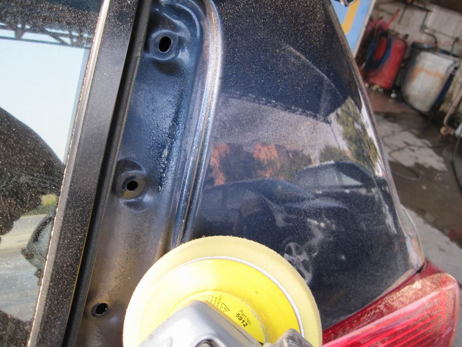

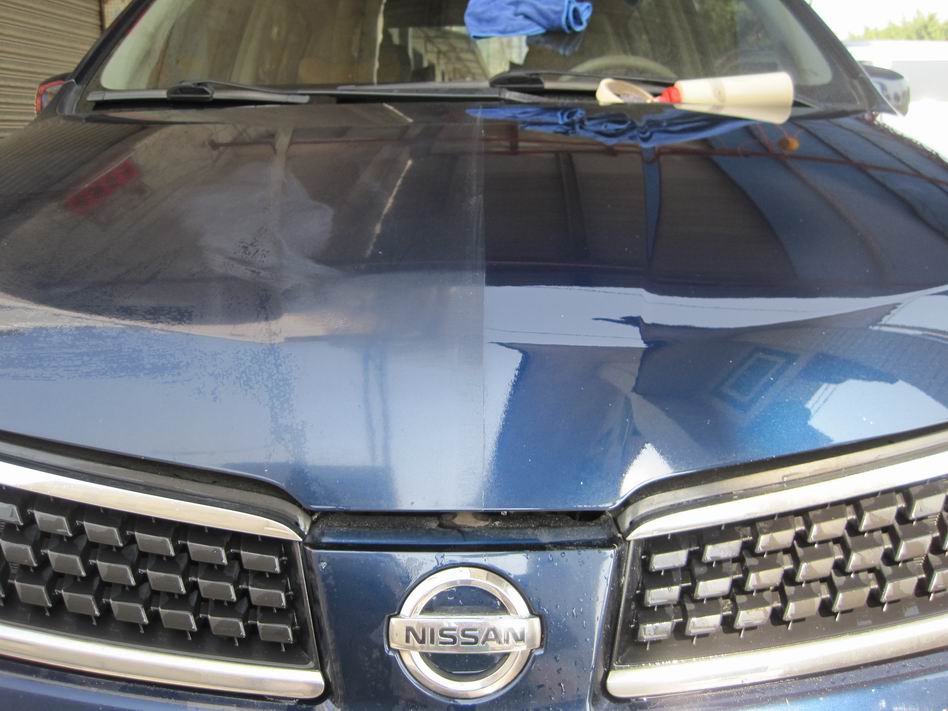

漆面外观用到一下材料&工具:

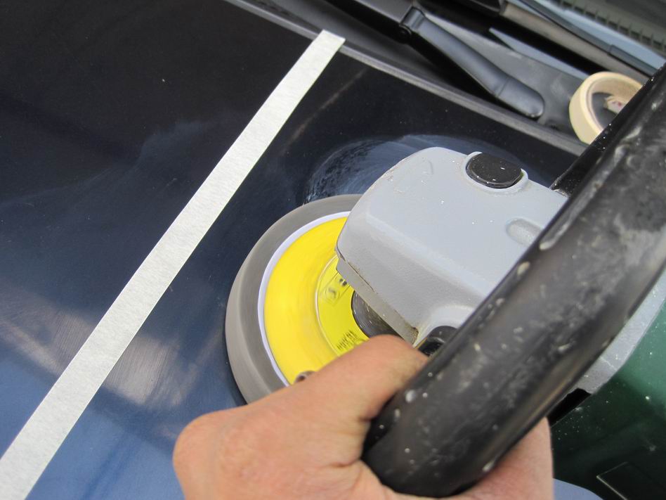

药剂蜡品:韩国EXQ中号研磨剂、EXQ镜面研磨剂。美国柯琳915。
工具:黄色抛光棉(中粗研磨用),黑色抛光棉(镜面研磨用)

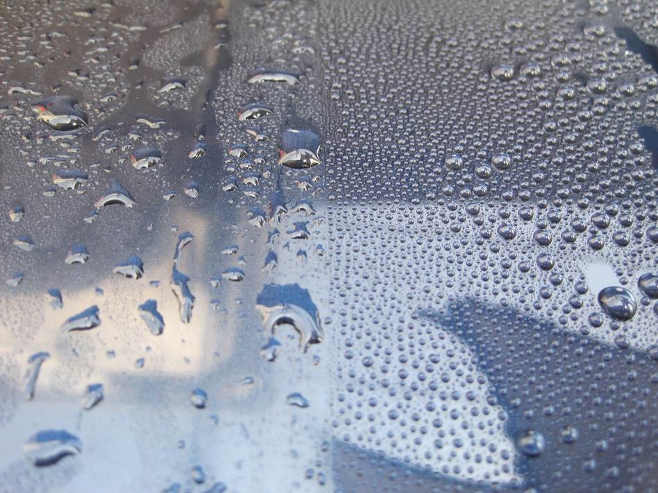

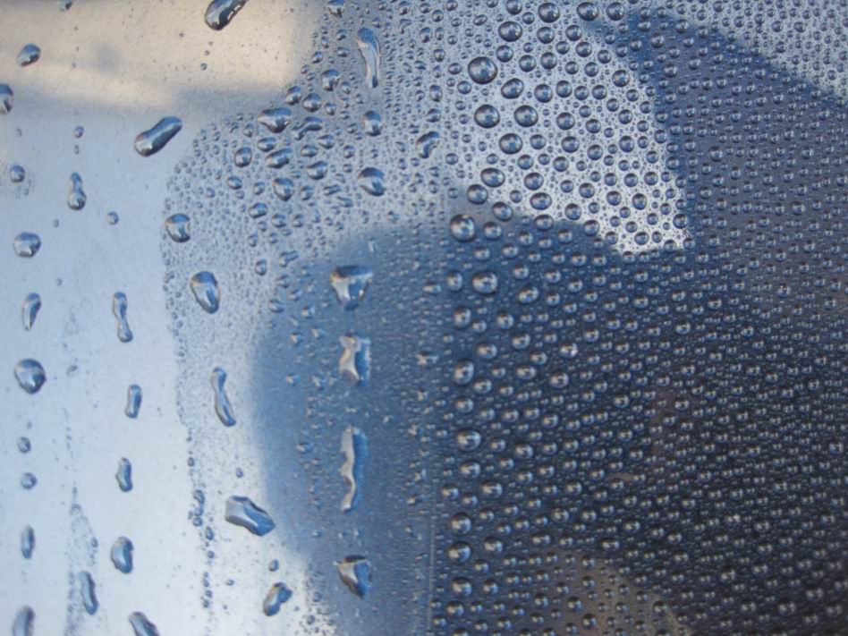

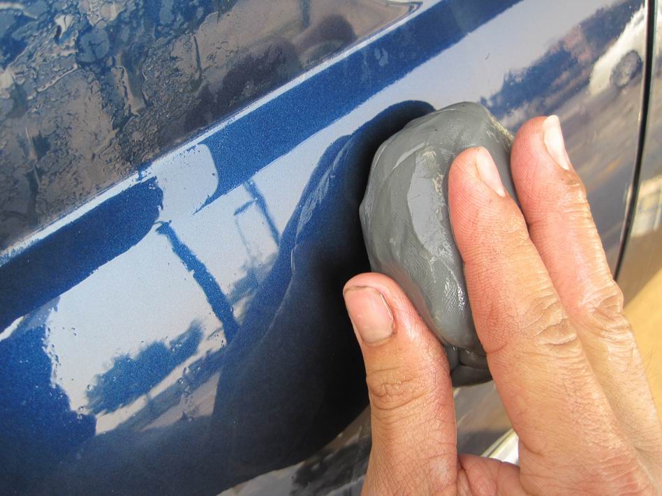

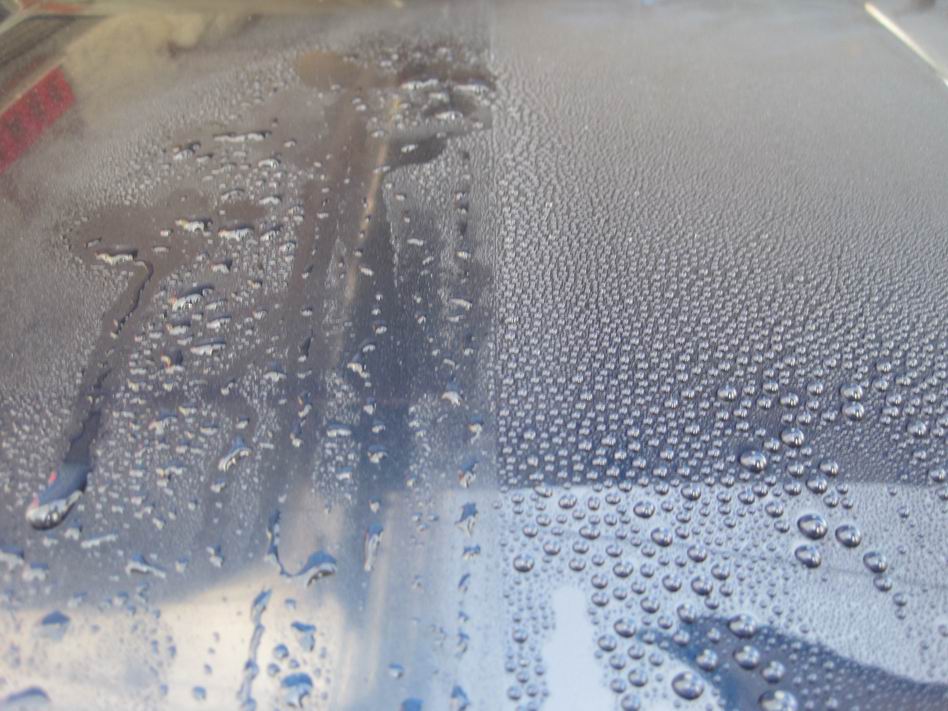

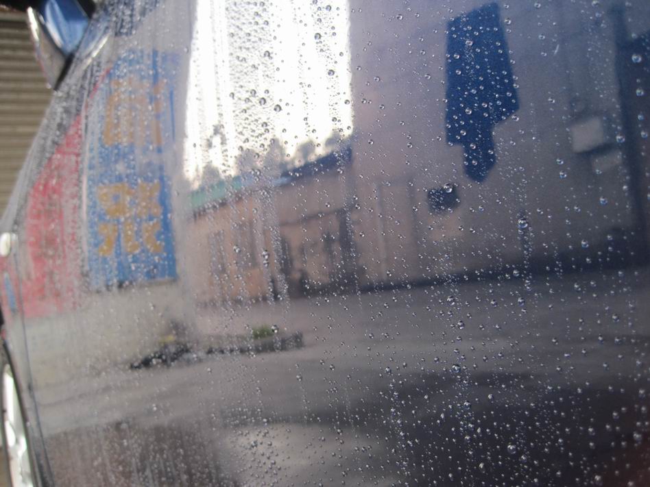

整车细节修复大美容总流程:室内精致式清洁护理>发动机精细清洁护理>清洗车身泥尘>清洗车身柏油>清除车身铁粉锈渍>粘土去除残余污染物>全车漆厚测量>试抛(找出最细最有效的抛光方式)>确定抛光方式后全车开始正式研磨抛光>抛完后用脱脂剂清洗车身抛光剂留下的油脂>上保护蜡或者保护剂.

请问LZ为什么车门不直接用龙卷风来清洁呢?效果没刷子好吗?
