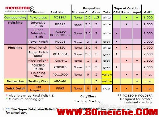

以下為Menzerna较常使用到的拋光研磨剂AB网,汽车美容,保养,打蜡,洗车,汽车美容讨论区,汽车美容,汽车腊,Meguiar,Collinite,Makita,menzerna,Zaino6 f q3 |/ C" I4 g1 P) E/ a
83847517fm8.jpg g\
接下来几隻常用到的做介绍
1.PO83Q 中拋
2.PO85RD细拋最後的拋光 切销少适合用当最後一道, 通常会接在PO83之後使用.
3..POS34A 重拋34比较属于重拋
如果重刮伤或有用到水纱纸在用

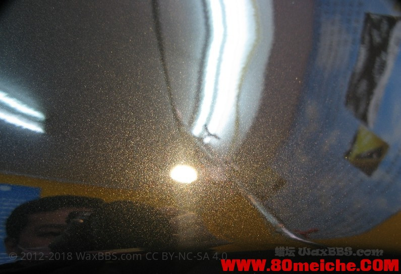

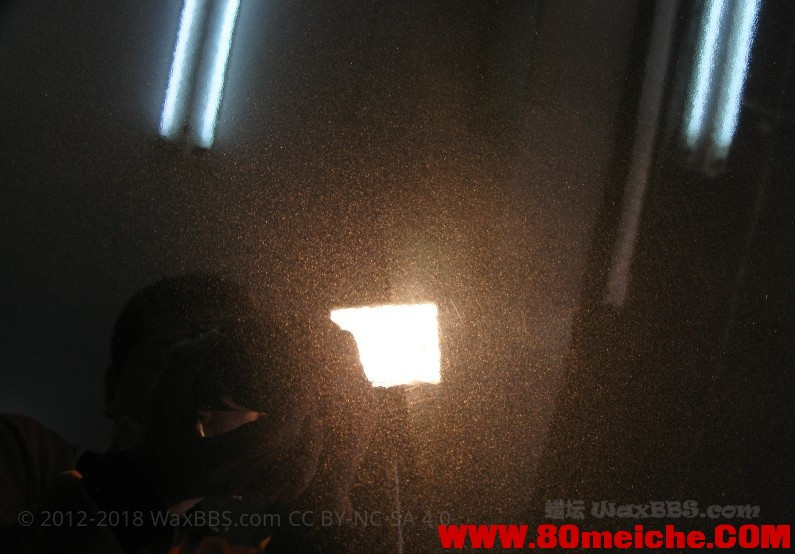

接下来是实际运用 一台满是太阳纹的车
BEFORE
AFTER

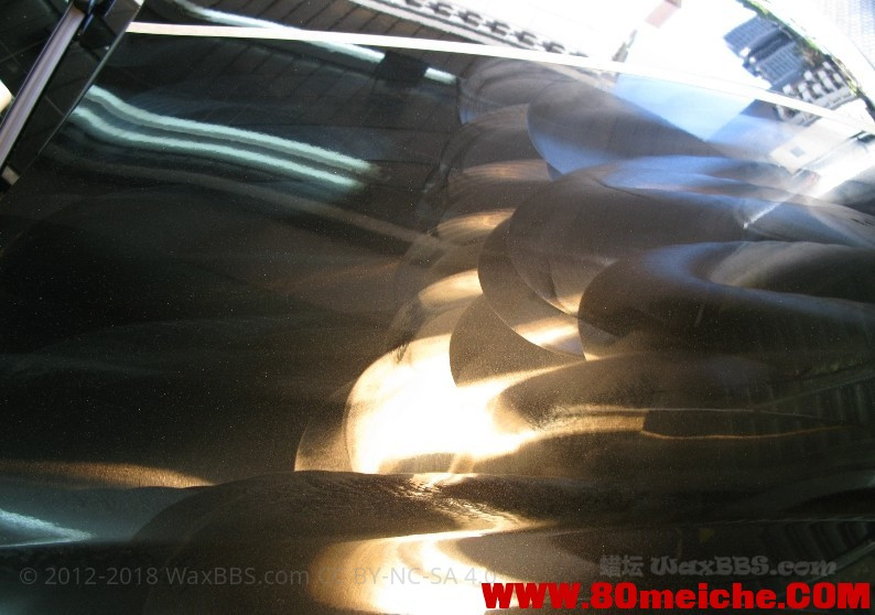

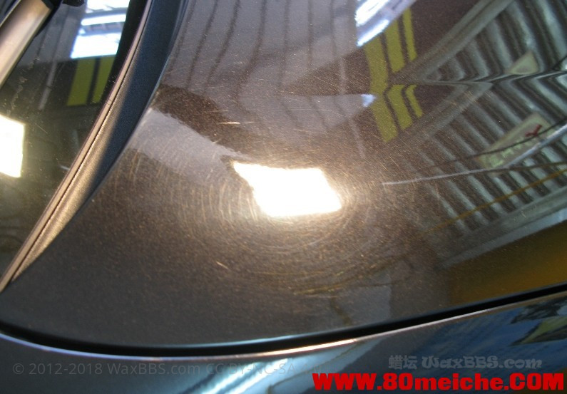

50/50
BEFORE
AFTER
最後的全车
