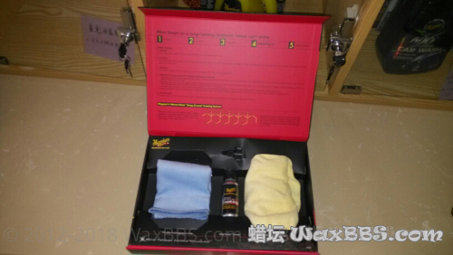

店里有两盒美光M188水晶镀膜,小弟已经惦记很久了,就是不知道怎样使用。求高手解答,越详细越好。
豆 豆腐 洗车水桶 2013-08-24 0 0 0 2013-11-13 #1 店里有两盒美光M188水晶镀膜,小弟已经惦记很久了,就是不知道怎样使用。求高手解答,越详细越好。 附件 7ae04ae7-7ffe-417e-b09f-82083592b8f2.jpg 216 KB · 浏览: 257 5a76b444-289d-4801-9f18-86ae44004ffd.jpg 221.3 KB · 浏览: 202
darkwrite Auto Detailer 2013-04-25 1 13 5 哈尔滨 我的身份 汽美店家 2013-11-13 #4 清洁,抛光··· 然后小面积施工,最多1分钟就要退掉,整车两边 基本要领也就这些啊
