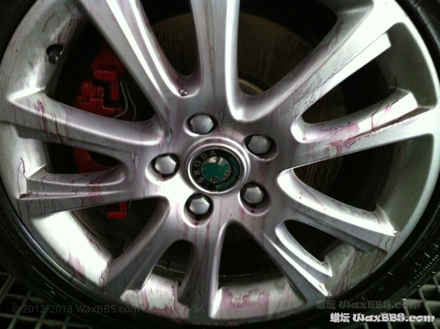

这次用的稀释比例是1:3,效果和1:1稀释(产品说明要求1:1稀释)的没有差太多,请看图:
下次打算再加大比例,比如1:4。

说到稀释比例小弟有自己的见解:
稀释的比例其实对于反应速度很重要。打个比方,100克的铁粉需要用200克的铁粉剂去分解。你用150克的铁粉剂原液兑50克的水,去和这些铁粉反应,结果是不能完全溶解这100克的铁粉的。因为水是不参与化学反应的,这是初中的化学常识,遵守质量守恒定律,等号两边各原子种类与数目必须相等。
一个水分子,H2O通过电解,得到的只有2个H和一个O原子。
那我们稀释是否多余的呢?其实不是的,铁粉剂的实际作用是溶解大颗粒的铁粉,可以在冲水时脱落、而一些比较顽固的,就要靠粘土去除了。那既然铁粉做完后还需要粘土,那铁粉剂不是白白浪费了么?其实不是这样的,因为残余铁粉松动了之后,粘土去除非常轻松,不需要用过大的力去摩擦漆面。造成不必要的细纹产生。
其他的清洁剂稀释的话,的确有减弱清洁力的杀伤力。要不是极度严重的污染,的确很有必要稀释使用。
以上如果言论有误。希望可以提出和更正、共同寻找真理{:49:}

你说的是对的。我换了比例发现反应时间基本相同
