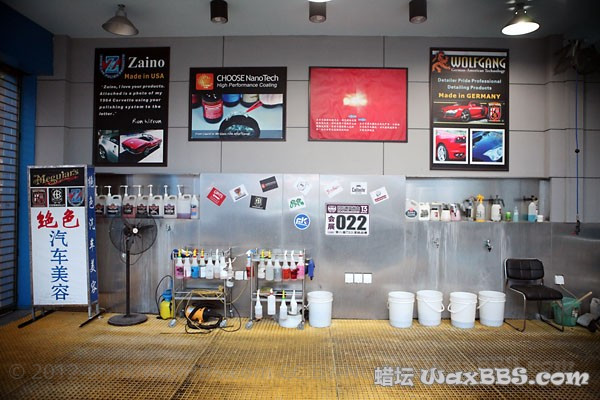

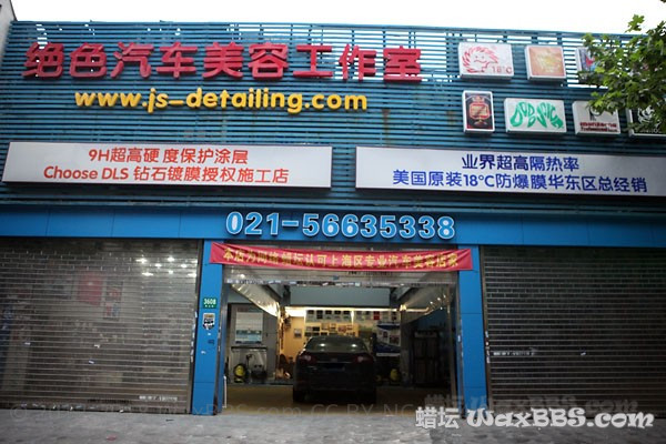

[align=left]先来几张JS大的工作室[/align]
[align=left] IMG_6348.JPG [/align][align=left] IMG_6343.JPG
[/align]

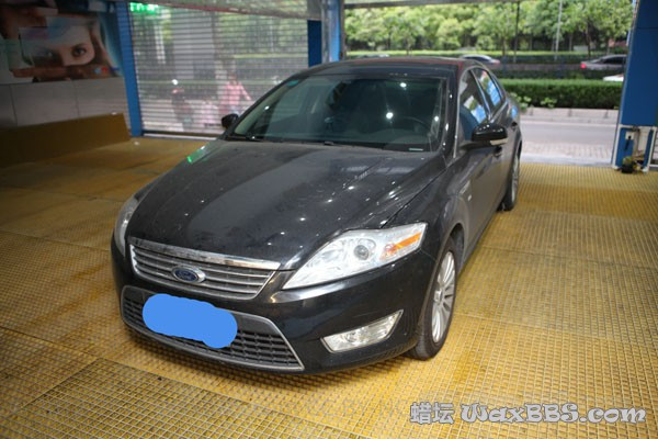

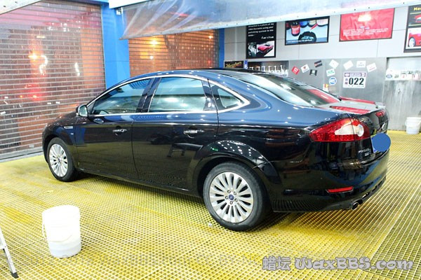

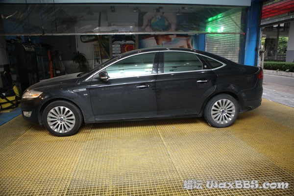

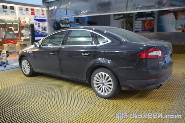

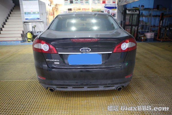

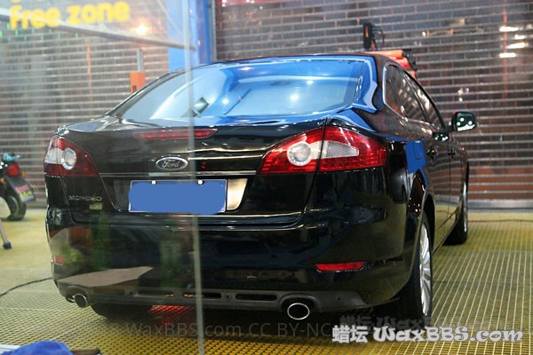

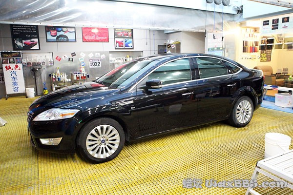

[align=left][align=left]先看看车况[/align]
[align=left] IMG_6336.JPG [/align][align=left] IMG_6337.JPG [/align][align=left] IMG_6339.JPG [/align][align=left] IMG_6340.JPG
[/align]

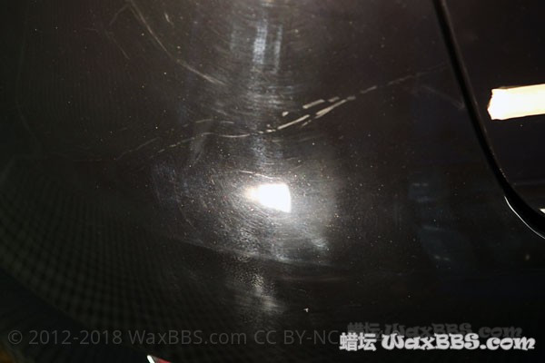

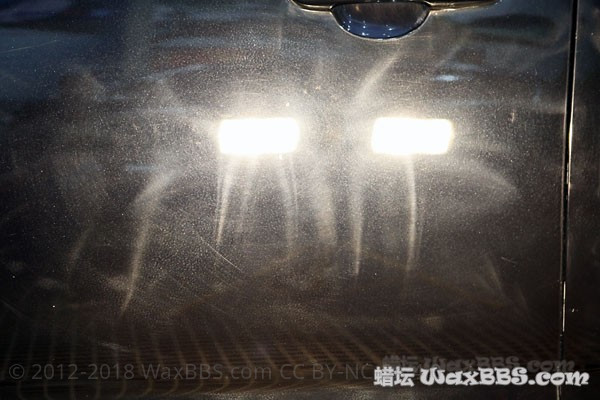

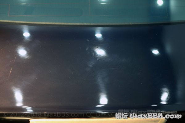

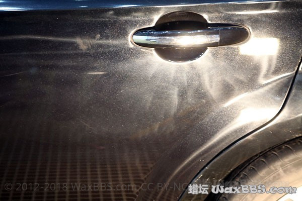

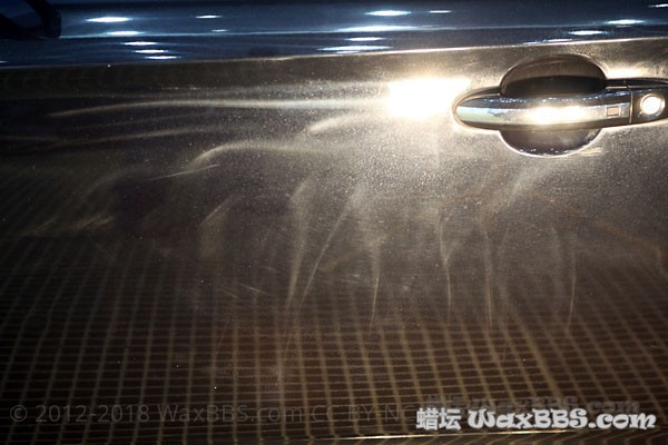

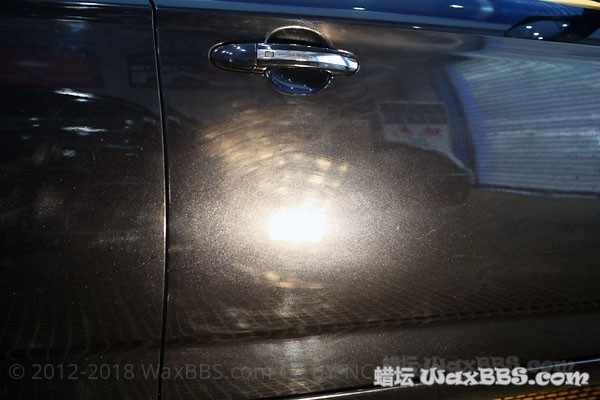

[align=left][font=宋体]看看漆面[/font][/align][align=left][font=宋体]
[/font][/align][align=left][font=宋体] IMG_6367.JPG [/font][/align][align=left][font=宋体] IMG_6372.JPG [/font][/align][align=left][font=宋体] IMG_6374.JPG [/font][/align][align=left][font=宋体] IMG_6375.JPG
[/font][/align][align=left][font=宋体] IMG_6378.JPG [/font][/align][align=left][font=宋体] IMG_6379.JPG [/font][/align][align=left][font=宋体] IMG_6377.JPG [/font][/align][align=left][font=宋体] IMG_6377副本.JPG

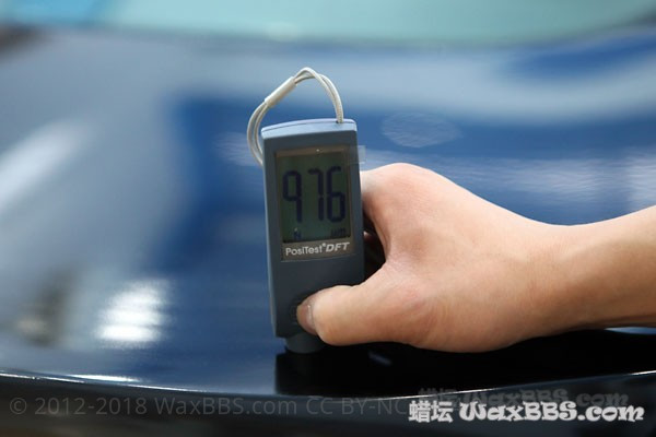

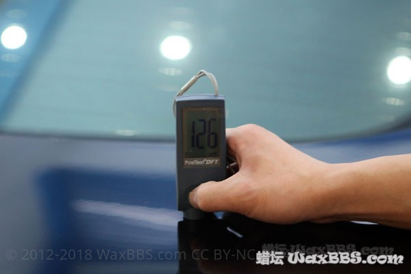

[/font][/align][align=left]恐怖的900+um 应该是直接没有有做钣金,腻子直接糊上去的。正说着。好几个地方爆表了。[/align]
[align=left] IMG_6382.JPG [/align][align=left] IMG_6383.JPG
[/align]

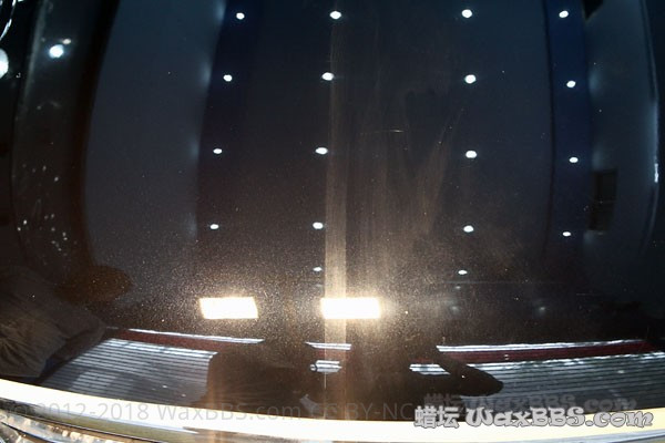

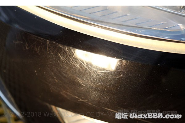

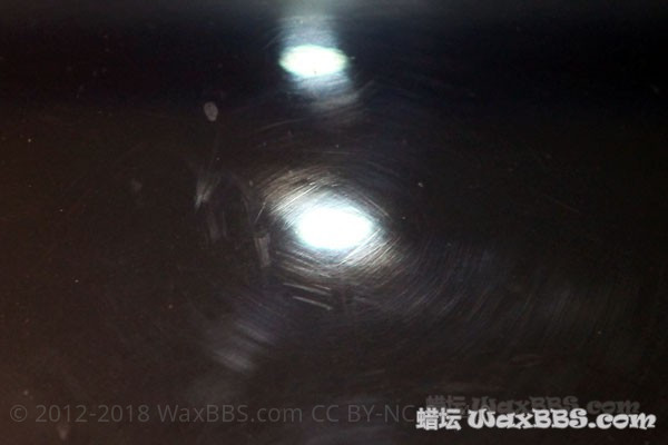

[align=left]不过还好除了后备箱盖子。其它地方普遍在100-180之间。看来也有有点良心的油漆店。[/align][align=left]不过太有良心了也不好,本分的做完还很好心的帮你全车抛个光,这就是门板上炫光纹和机盖上面70+UM的油漆的来历。[/align]
[align=left]抛光用的是flex的DA OR[/align]
[align=left]以前都是洗车 打蜡的小玩玩。看着好玩撸了台 FLEX PE14-2 据说是神器,看来后面几个月有的玩了[/align]

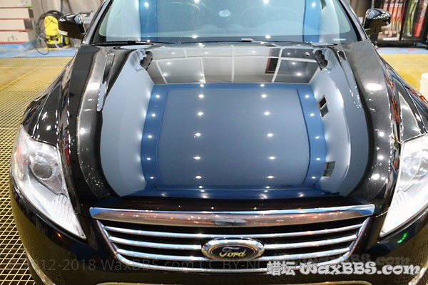

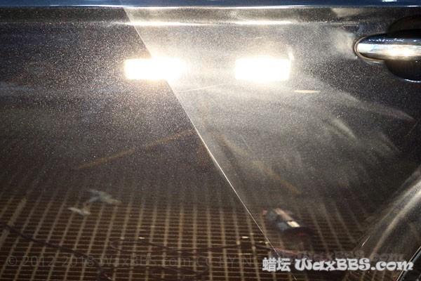

[align=left]来几张50/50[/align][align=left] IMG_6397.JPG [/align][align=left] IMG_6435.JPG
[/align]

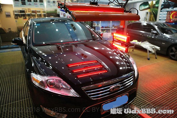

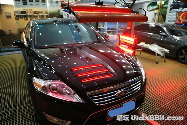

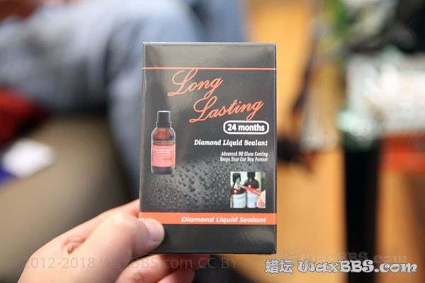

[align=left][align=left]用的是CHOOSE DLS [/align][align=left]镀了2层[/align][align=left]CHOOSE DLS下的非常快1分不到就要下掉[/align][align=left] IMG_6441.JPG [/align][align=left]1层上完自然干1小时 [/align]
[align=left]第二层用短波红外固化差不多也一小时[/align][align=left] IMG_6456.JPG

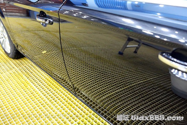

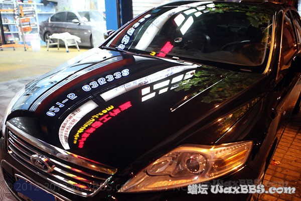

[/align][align=left]看看效果吧[/align][align=left] [/align][align=left]室内 [/align][align=left]
[/align][align=left] IMG_6446.JPG [/align][align=left] IMG_6451.JPG [/align][align=left] IMG_6453.JPG [/align][align=left] IMG_6454.JPG [/align][align=left] IMG_6457.JPG

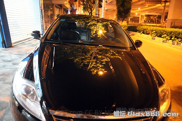

[align=left]室外[/align][align=left]
[/align][align=left] IMG_6462.JPG [/align][align=left] IMG_6465.JPG
