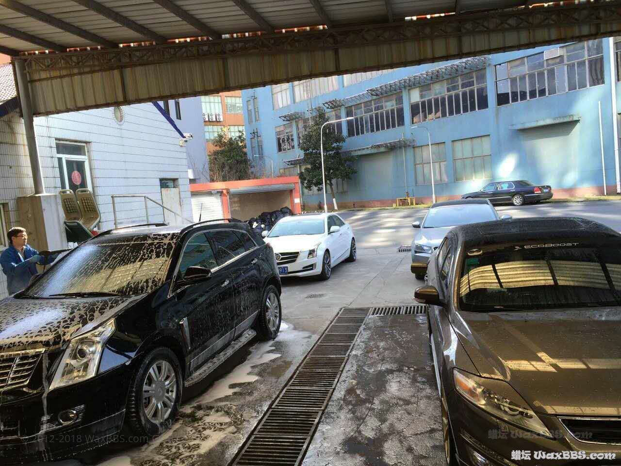

一、撸车场地
简单介绍下4个场地
1)自家(私房)门前小弄堂——露天无遮蔽,灰比较大,有时候风也不小,不过好歹自家门口没什么人管,尽情的撸起
2)公司环卫车场地(周六日休息)——可以自带洗车机撸车(有水有电有棚)

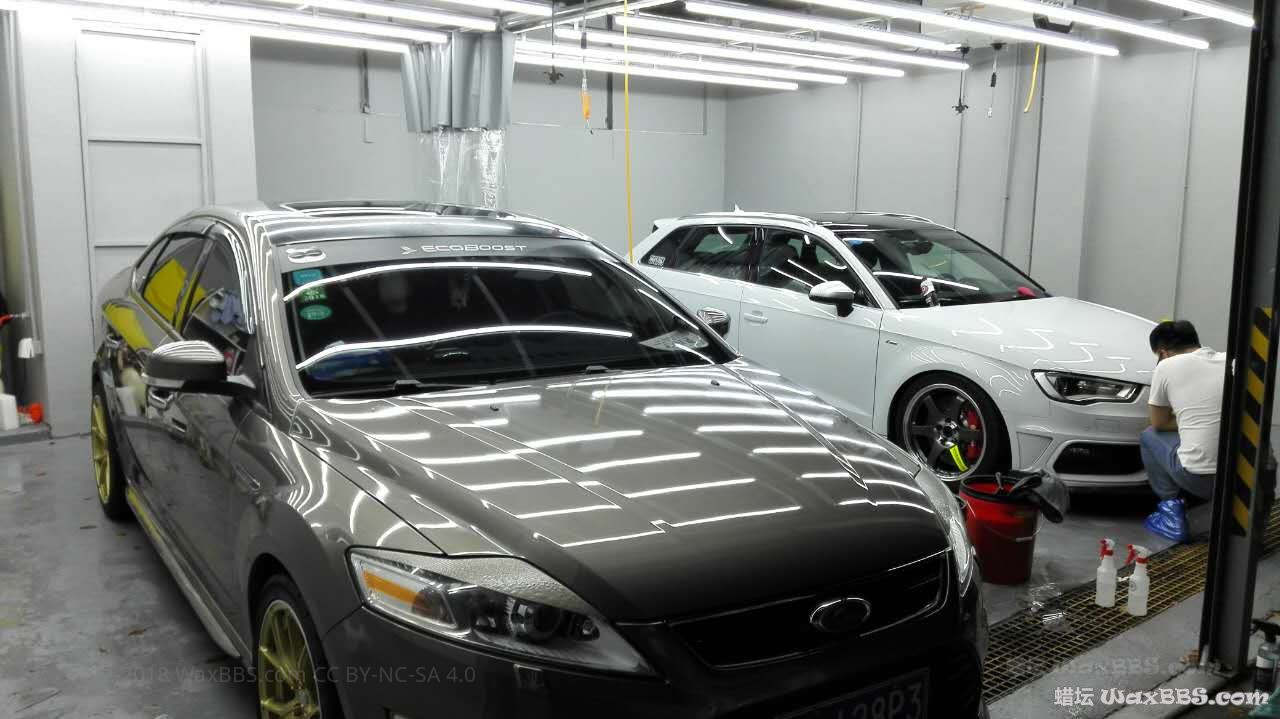

3)撸友家附近洗车店——老板人很好空闲时间让我们这些DIY玩家可以去随便玩玩(本帖主要照片拍摄地)

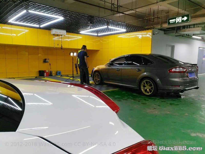

4) 文老板的改装店——白天二间贴膜间,晚上撸车还是相当可以的
以上就不标注具体地址了,以免广告嫌疑。

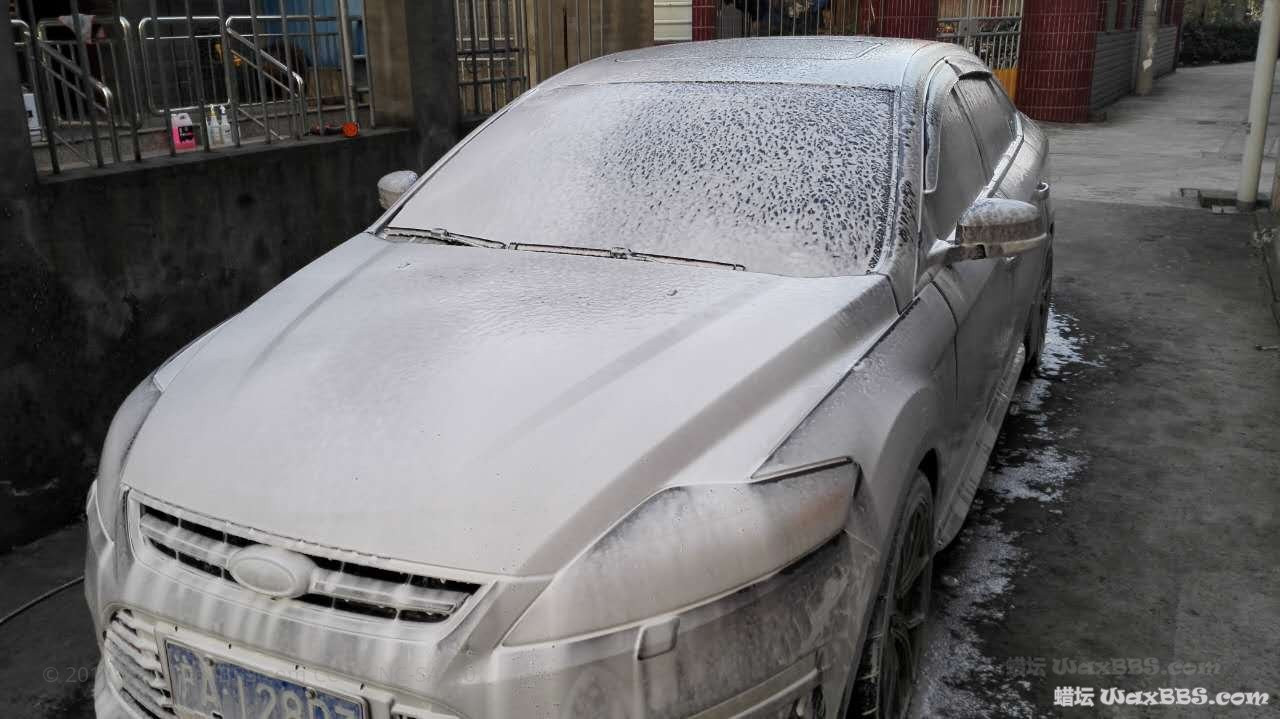

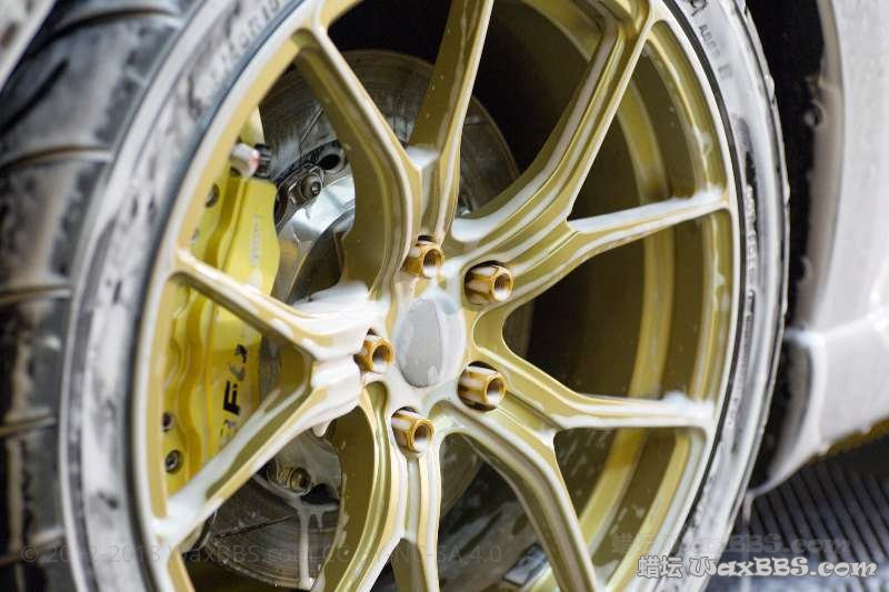

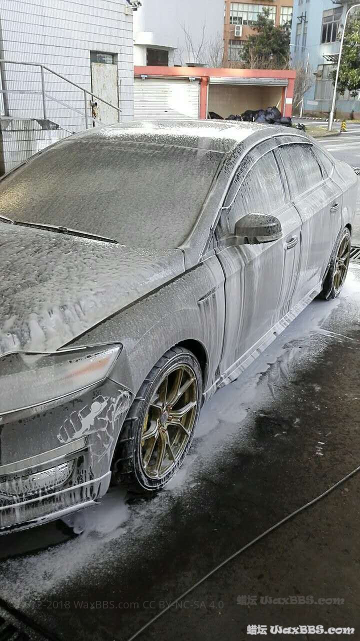

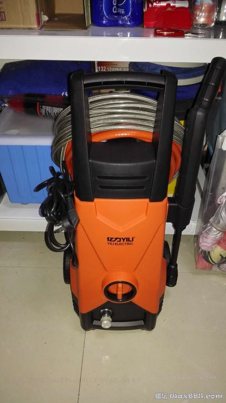

1)PA
洗车液:strip wash 机子:HD7 台州壶
这个洗车液一般叫:脱裤洗车液 哈哈 同一些柑橘类洗车液,我主要用于大保健的是时候PA ,相对来说能减少一点走泥的工作量吧,当然这个无法测试,个人洗的算比较勤快,大保健走泥比较轻松。适合首次大保健的车辆使用,相对能减少一点后面的清洁工作量,当然具体还是要看车况而定。

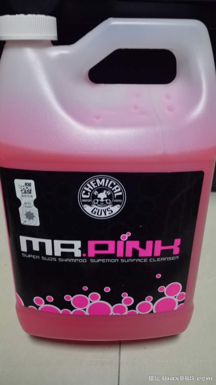

洗车液:粉红 机子:HD7 台州壶
粉红算是我自己用的比较多的PA洗车液了,偶尔JD凑单会买点樱桃爽,掺和使用,算是减少一点PA成本吧。
(比例完全看心情,当然由于机子压力问题比例还是要按个人实际使用情况而定)

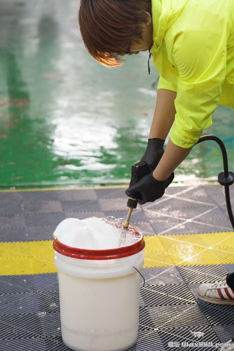

2)二桶水

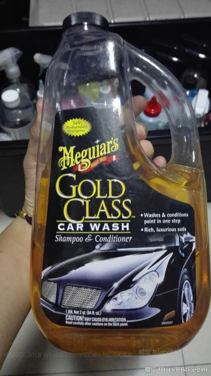

二桶水洗车液:美光金装G7164(很浓缩的一款产品,一瓶盖的量就足够)
美光产品个人用的不多,金装洗车液算是我一直用的一款,真心很浓,果冻状,我主要用来二桶水,基本上一瓶我可以用一年,其中我也拿来PA过。

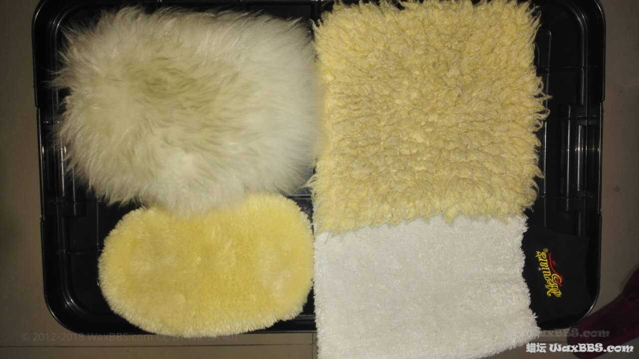

手套:短毛熊掌(视情况而定,一般使用防羊毛块比较多)
这个产品太多,羊毛的产品比较难打理,个人还是比较喜欢一些防羊毛块,纤维类的。

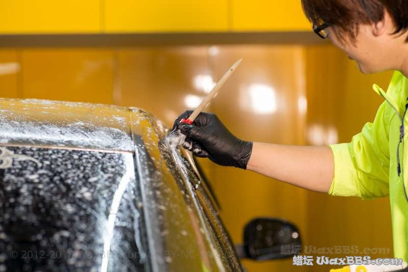

【细节刷】
细节刷

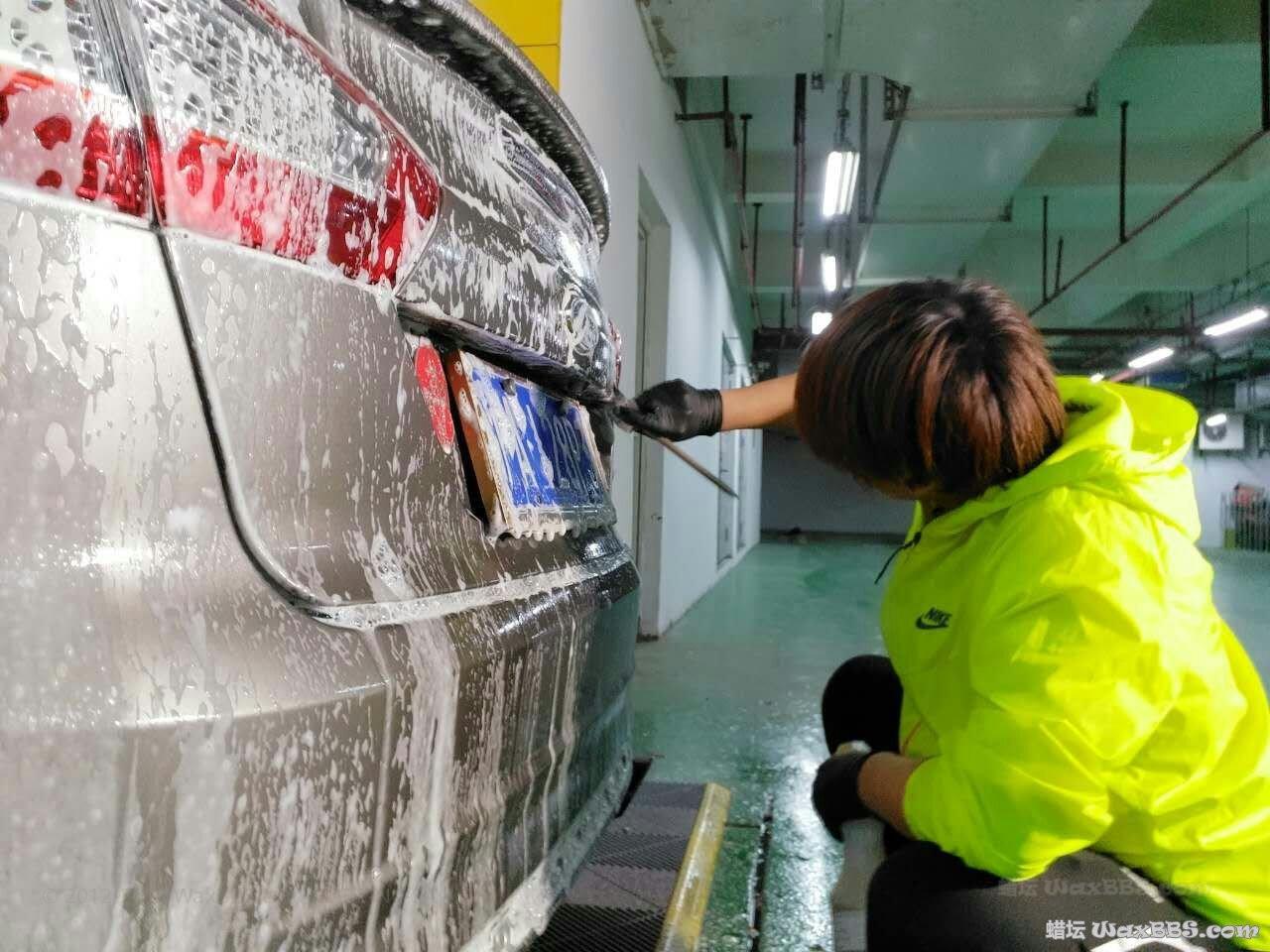

AUTOFOX的细节刷 入坑用了很长时间,没换过,木头手柄洗完尽快风干,但不能暴晒,防止发霉。
右边是塑料柄的相对好一点,我主要用来清洁内饰。

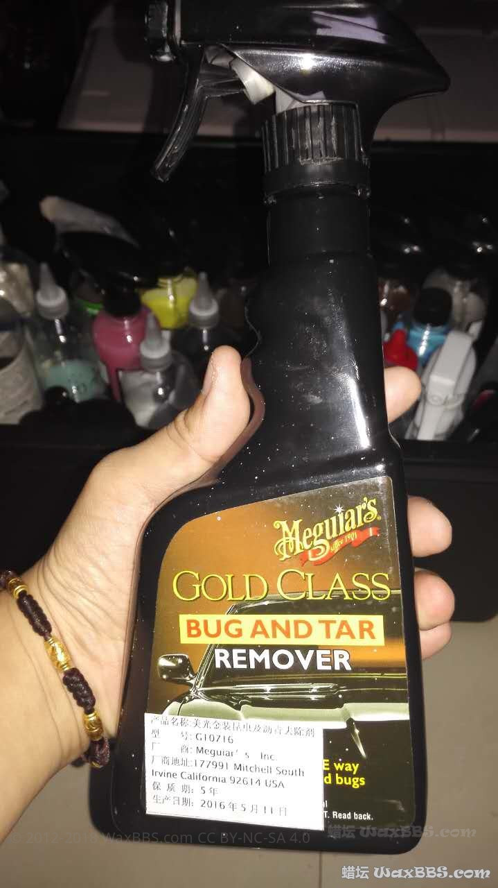

柏油:美光G10716
乳液状,由于暂时未使用过其他产品,且自身车辆柏油较少,使用不多,效果还算可以,个人觉得唯一缺点是无法直接用水冲掉,需要配合毛巾擦拭才能去掉。

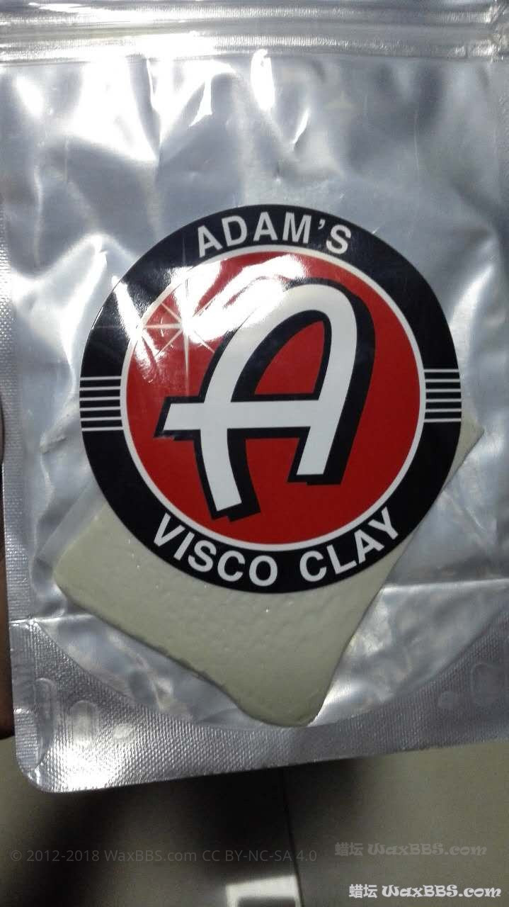

4)走泥(本次拍摄未做该步骤)
走泥部分没有拍摄走泥照片,一般都是一个人搞,所以没有拍摄。
目前个人使用的主要的泥是 品尼高的 绿泥
手上还有块阿达的泥,目前未使用过。根据朋友使用情况,相对来说2块泥配方上有很大区别,但都是属于低切削力的。

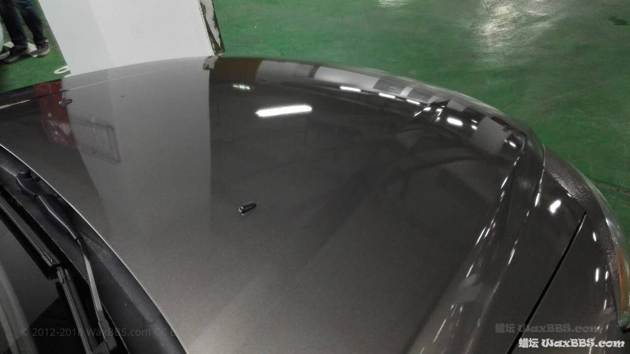

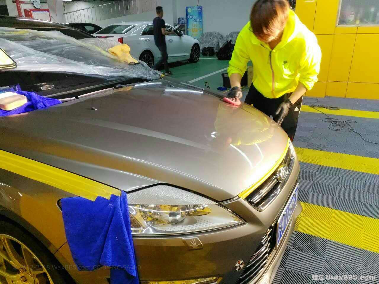

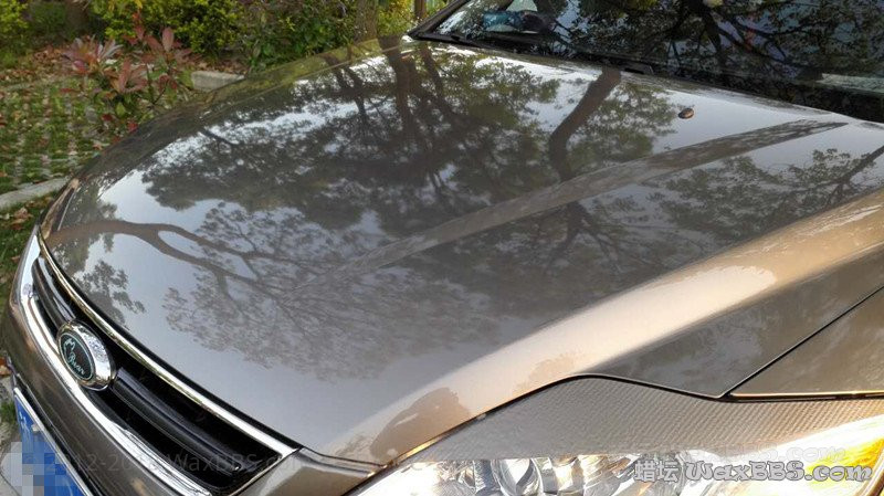

7)封体

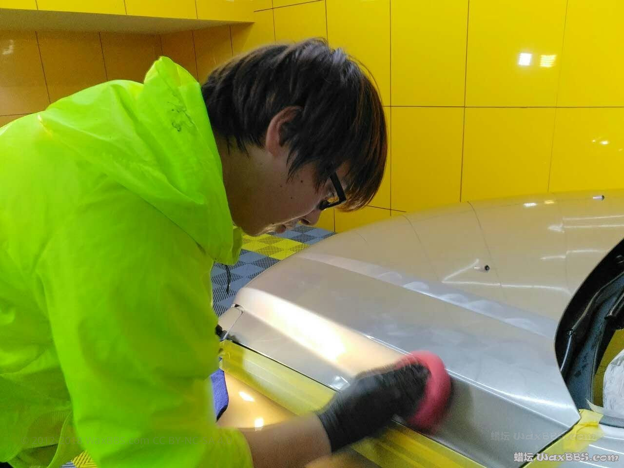

撸友(丫叔)帮我抛了一下我悲剧的机盖(非抛镜面,抛掉一些橘皮、细纹)

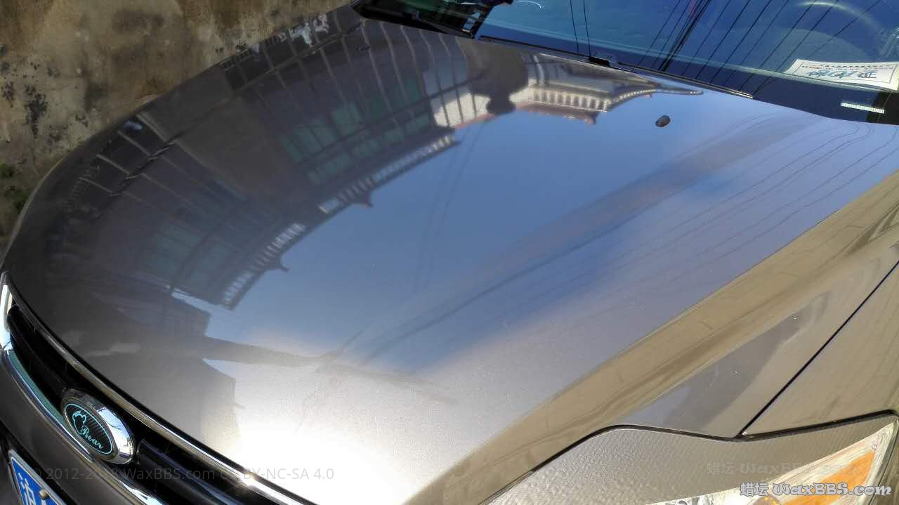

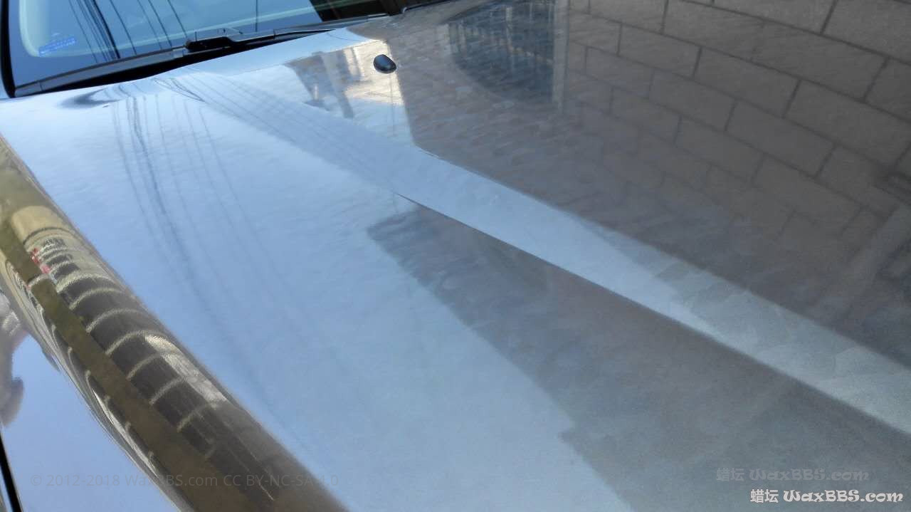

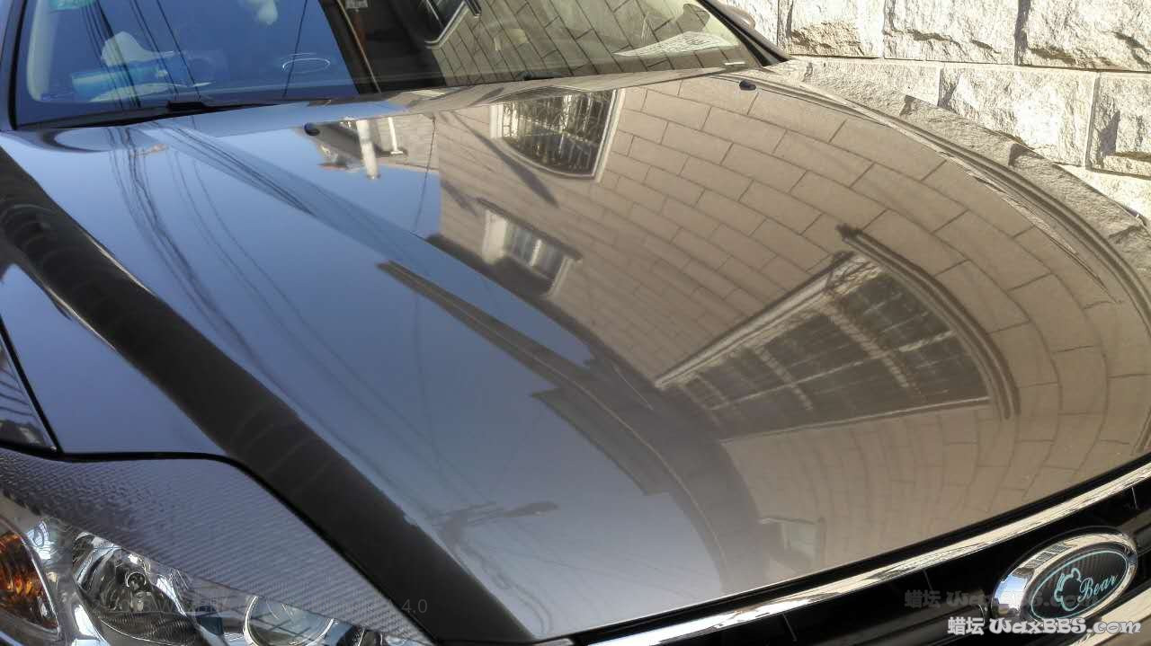

抛完使用了POLISHANGEL—mastersealant(只上了机盖),叠了2层,上完第一层等待20分钟后下掉,等30分钟后上第二层,再等20分钟下之后固话2小时。
以下为固话一天后的效果,不太会拍照讲究看看吧(请无视灰尘垃圾 哎……)

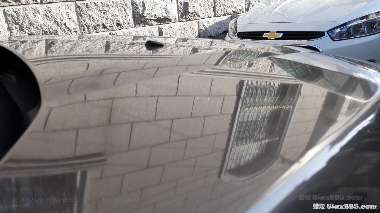

8)叠蜡
这次只叠了机盖,其他部分之前有上了泰坦(一个多月,持久还是可以的,非常满意)
手推了一把Swissvax—onyx

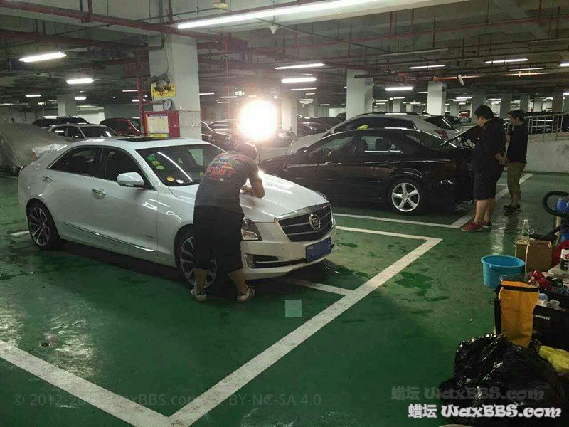

以下放一点本次拍摄的一点花絮和一起撸车的几位撸友
装备晒一晒{:232:}
一点点花絮图片
