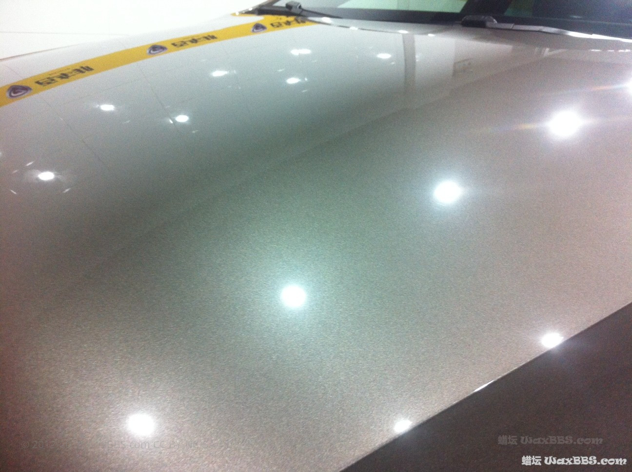

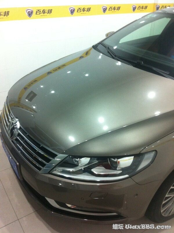

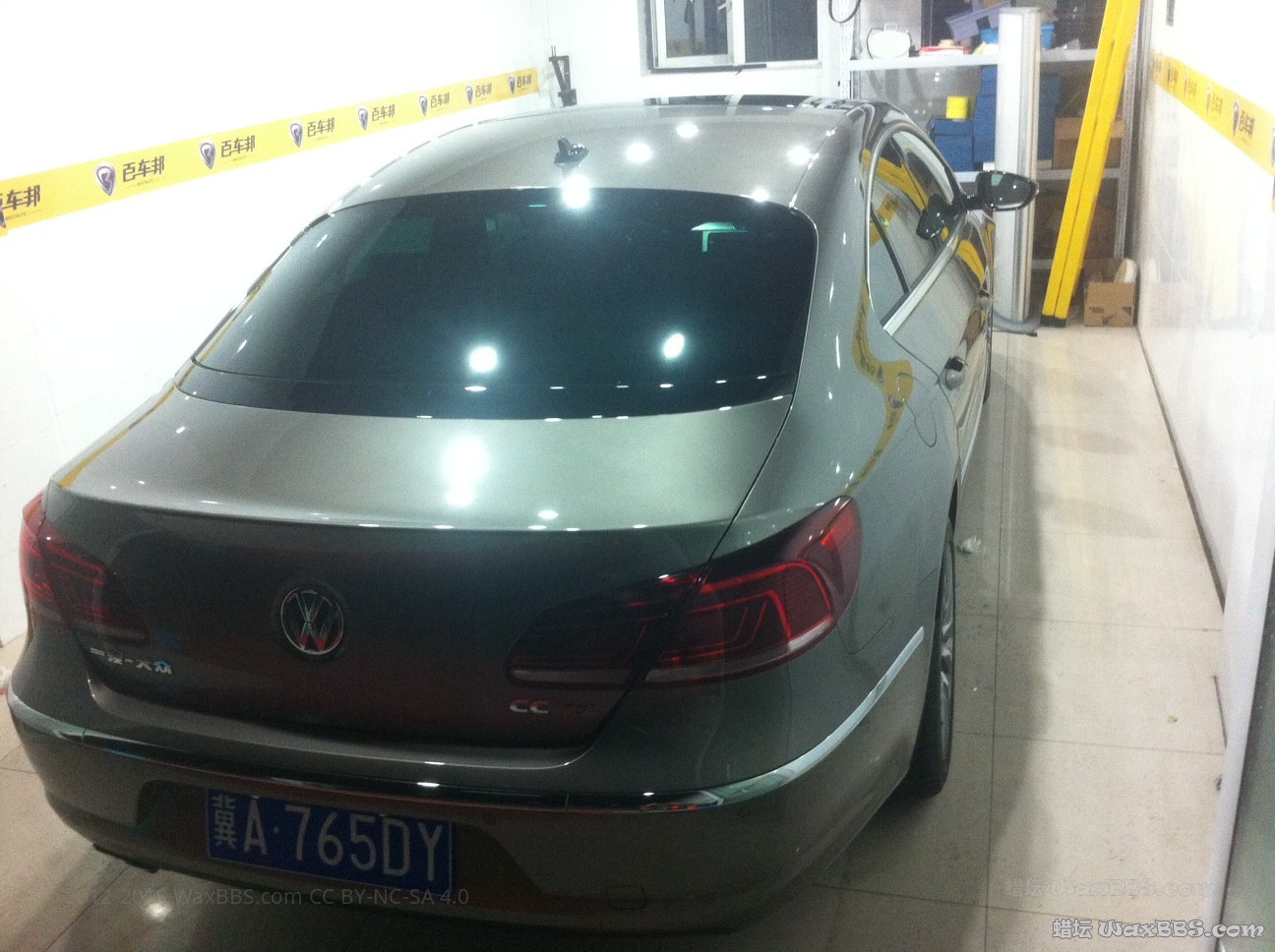

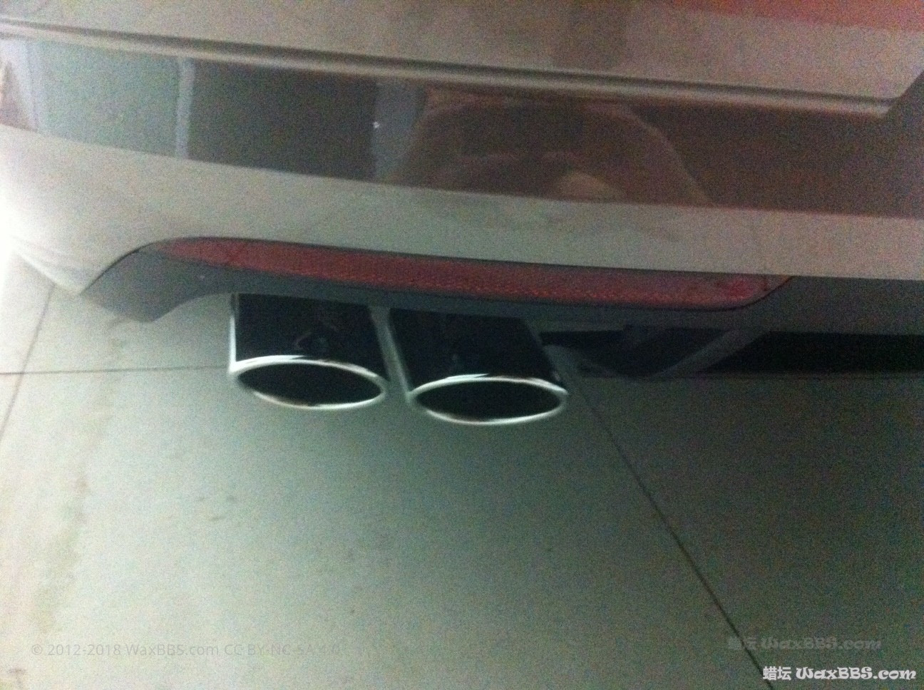

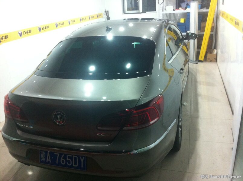

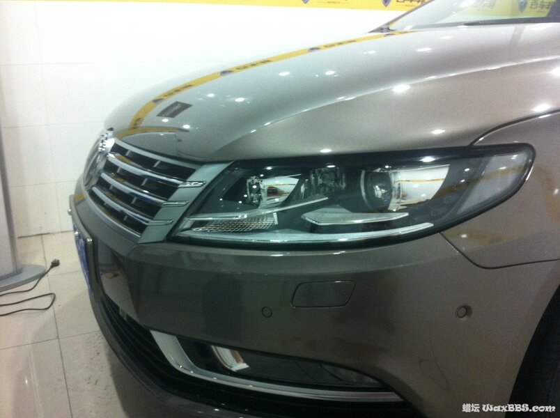

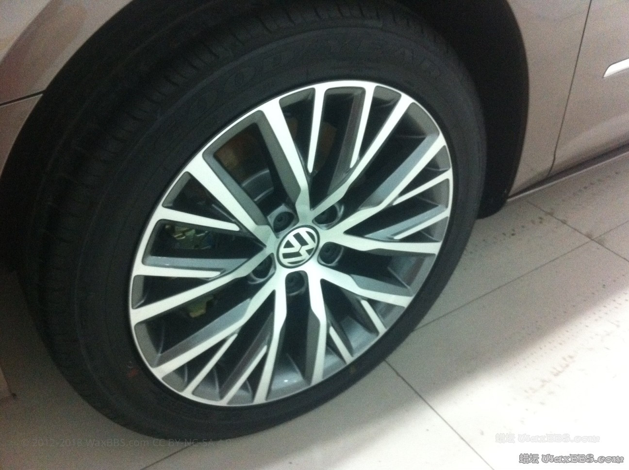

手机照的,不怎么清楚
    296.7 KB · 浏览: 624
    349.8 KB · 浏览: 609
    116.2 KB · 浏览: 526
    257.9 KB · 浏览: 551
    276.9 KB · 浏览: 559
    252.2 KB · 浏览: 571
    274.4 KB · 浏览: 532
    259.5 KB · 浏览: 547
    254.8 KB · 浏览: 537
